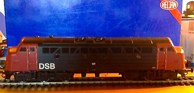

Så blev jeg den glade ejer af en Rød / Sort Heljan MY Big smile
Gik straks igang med at digitalisere den - valget faldt på en Massoth eMOTION XL dekoder.
Jeg valgte at pille original printet ud, istedet for at modificere det som andre har gjort, jeg har ligeledes fravalgt at tilslutte de ventilatorer som sidder taget, da jeg syntes at de larmer en del, kan jo altid tilsluttes senere hvis jeg skulle få lyst.
Kan kun sige at jeg er super tilfreds med købet, og modellen køre rigtigt godt med den dekoder.

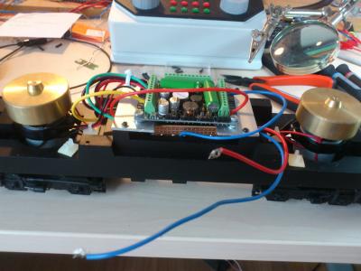

Nu har jeg modtaget en ESU 54500 Loksound XL V4.0 dekoder, som jeg skal til at bygge i min MY.
Nogen forslag hvilken udgang jeg skal bruge til mine ventilatorer.
Og måske en tegning over selv ombygningen...
Jeg forestiller mig at tage det oprindelige print ud af maskinen...

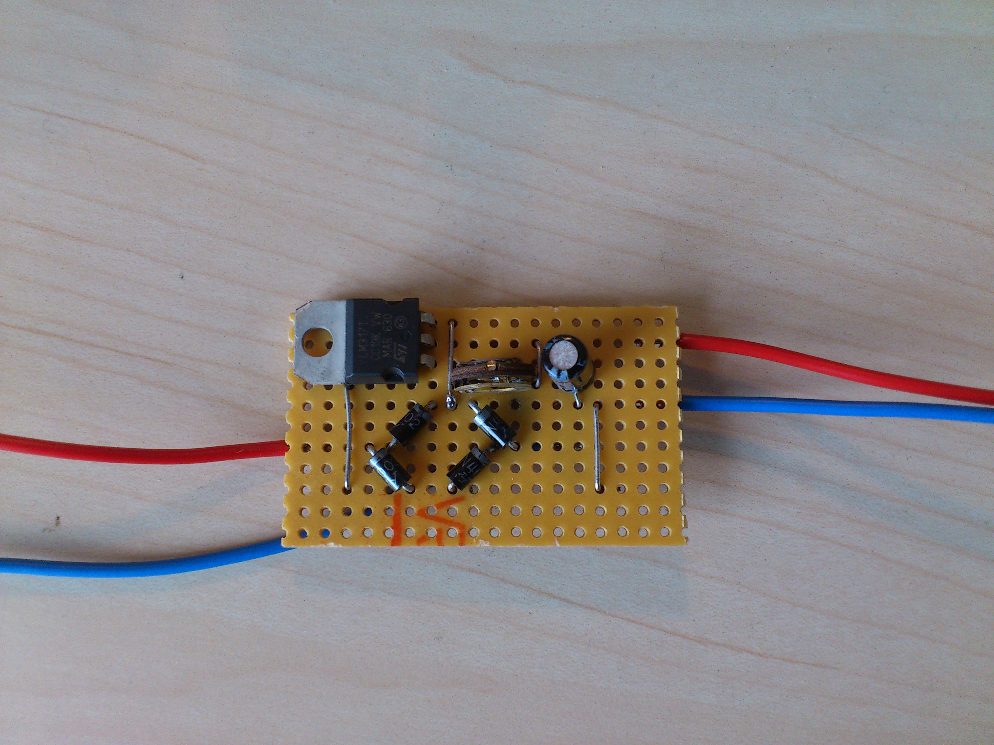

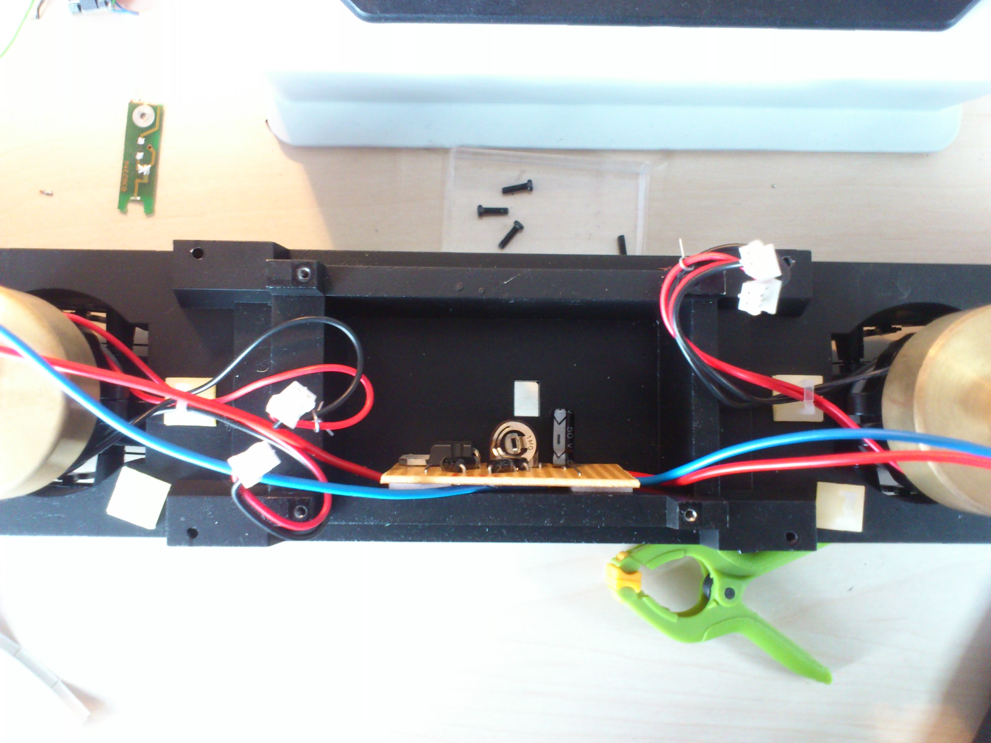

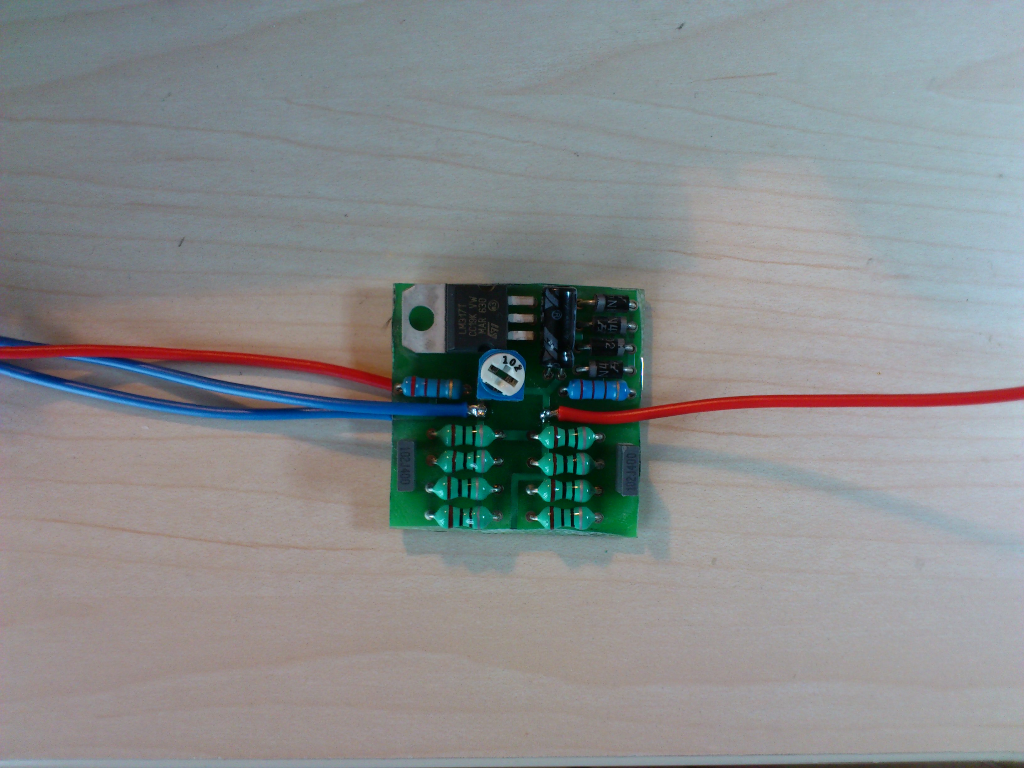

Jeg læste i et svar herinde at man ikke skulle forsyne ventilatorene med mere end 5 volt, så jeg ville bruge forslaget med at bruge printet fra Heljan til ventilatorene, og så ellers køre alt andet udenom printet.
Men da jeg bruger en ESU LX dekoder, kan den ikke være nede i hullet under Heljan's print.
Så efter at jeg havde kigget noget på det forslag med en LM200, blev jeg enig med mig selv om at det som var godt nok for Heljan, er også godt nok for mig.
På printet kan man se en LM417T som er den spændingsregulator som de bruger, så jeg "rundbarberede" printe med min Dremel, så det kom til at se sådan ud:
Som det ses er der ledninger foran til ventilatorene, og bagpå ledninger til forsyning.
Men desværre virkede det ikke, noget er sikkert blevet skåret over, som ikke skulle være skåret over.

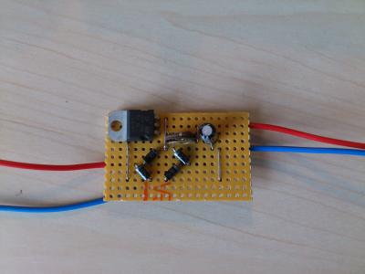

Jeg ledte noget på nettet, og fandt et datablad over en LM417T, og det skulle da ikke være så vanskeligt at lave et print med den på.
Så med lidt "fumleprint" og lidt andre ting, blev det lavet-
Komponeneterne er genbrug, dog valgte jeg et andet trimpotmeter, synes det var så lille det på Heljan's print.
Sådan blev min version af printet, og det virkede !!!
Blev indreguleret til ca. 3,5volt, men det var utroligt ustabilt, når der ikke var belastning på.
Blev sat ned i hullet med klæbepuder, så det står på højkant dernede.
Ventilatorene blev løst tilsluttet, og den ene kørte !!!
Målte at spændingen var faldet til 1,2 volt nu der var kommet belastning på, fik den på igen på ca. 3,2volt.
Og monterede min dekoder ovenpå.
