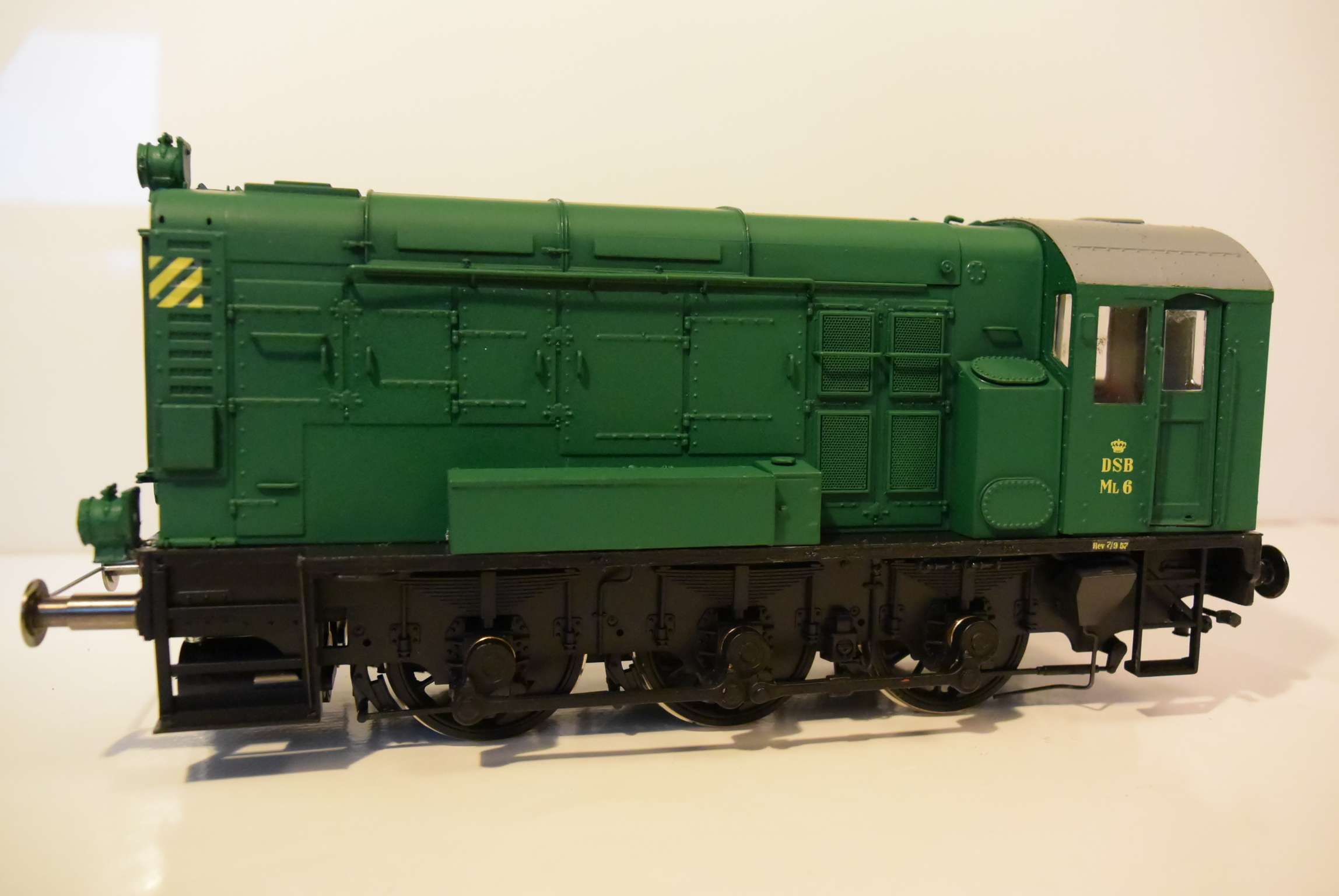

Dapol's fremragende og billige model af Class 08 er ret overkommelig at få til at blive til en dansk DSB ML 6. Nye lanterner - jeg har brugt DR-damplokomotivlanterner fra en-eller-anden tysk småserieproducent - og så nogle batterikasser på siden. Disse rager vel at mærke ligesom i 1:1 ud over fodpladen, og var vistnok af MO-type. Dertil lidt ændring af smådetaljer og en gang maling og litrering.
Mvh. Klaus K
FLot arbejde, Klaus
Må vi ikke se lidt flere billeder af maskinen?  Smile
Rigtig fin! Og perfekt til et ranger-diorama inkl. f.eks. en stribe Lenz-godsvogne.
