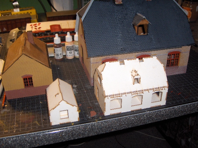

Udgangspunktet er et byggesæt i laserskåret mdf-plade, som jeg har opfordret Per fra Epokemodeller til at fremstille. Vi har skrevet lidt frem og tilbage og med lidt rettelser her og der, er der nu kommet et nydeligt byggesæt ud af det. Jeg vælger at tilføje lidt og lave lidt om på sættet. Byggeriet kan følges her.
Epokemodeller har også fremstille et byggesæt for OKT i H0. På spor 0 sættet er der foretaget væsentlige forbedringer. De to sæt kan ikke umiddelbart sammenligne i kvalitet - men størrelse!

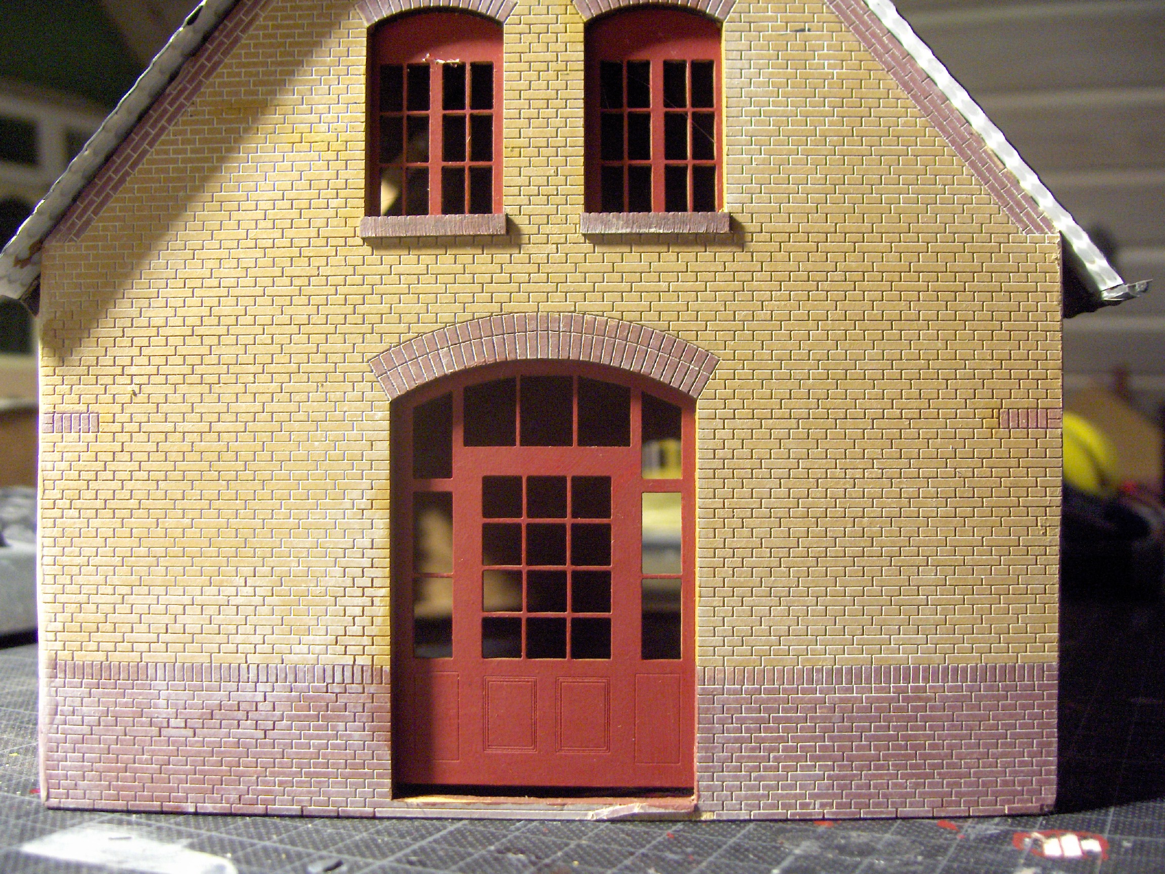

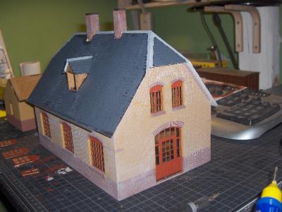

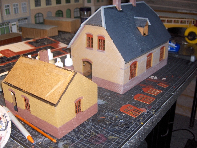

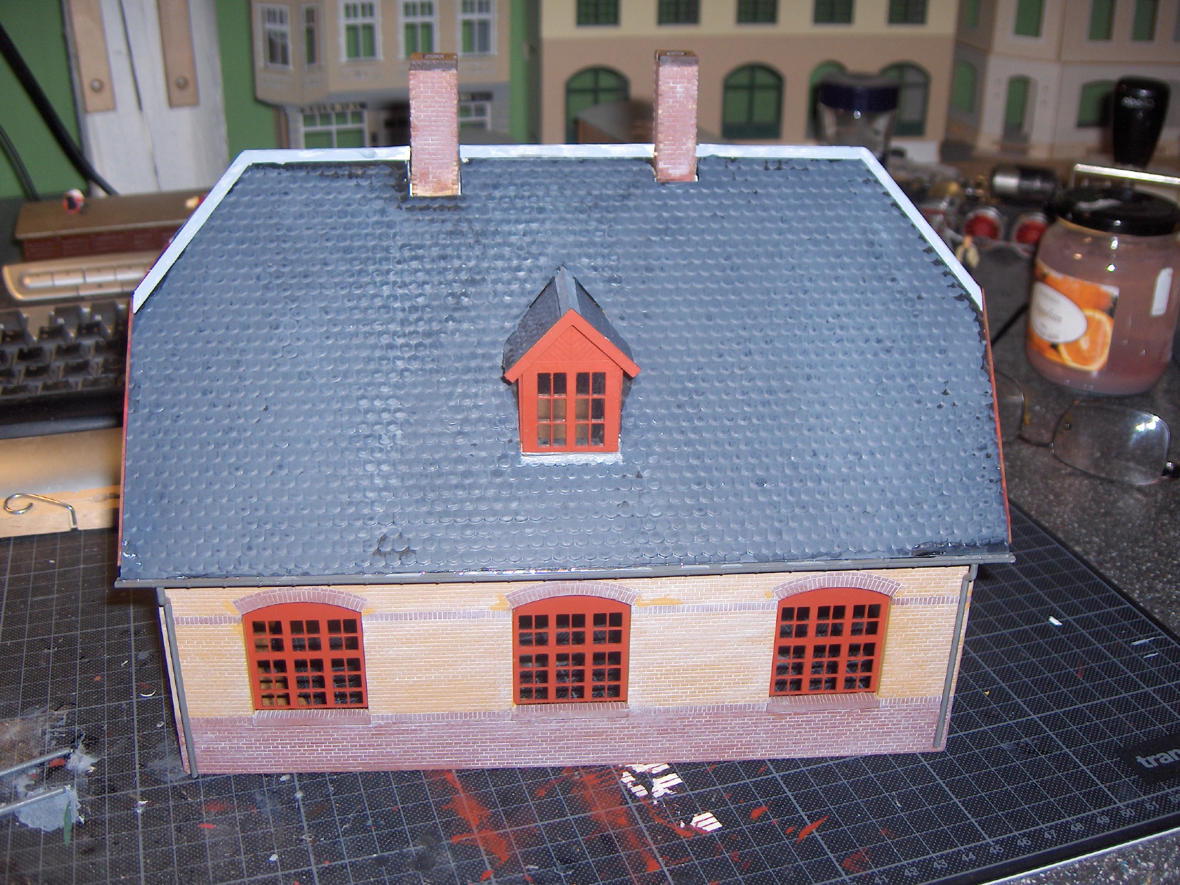

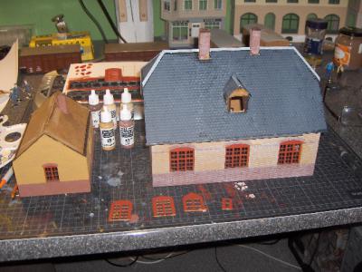

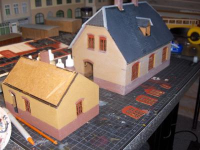

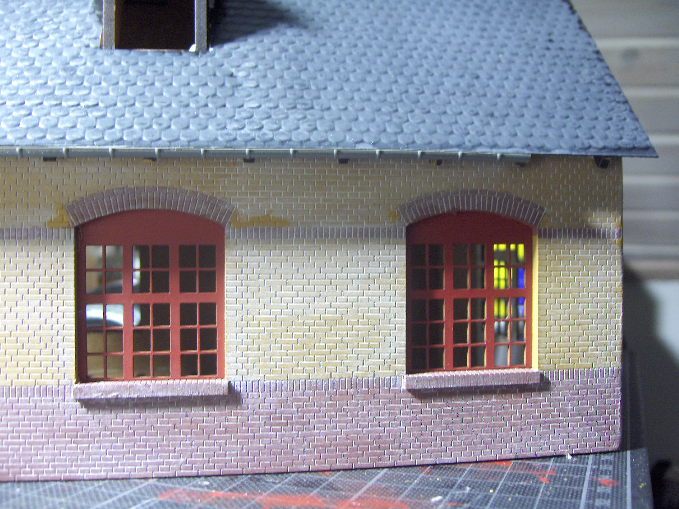

Jeg forsøger mig lige med et par detaljebilleder, hvor man kan se den fine tegning sf murstenene.
Bygningen er i gang. Derfor er bemaling og patinering ikke færdig. Jeg benytter Vallejo-maling, der på vandbasis og relativt let at arbejde med. Bygningernes facader er malet med pensel, mens vinduer og dører er malet med lille malerulle.
Taget er fremstillet i plastikcard - formstøbt bæverhale - og ikke i pap, som er det der medfølger i byggesættet. Desuden tilføjer jeg tagrender og nedløbsrør i plastik - fås som tilbehør fra Addie Modell.

Lidt om limprodukter
Da jeg her valgt at lave lidt om og tilføre noget til byggesættet kommer jeg også til at anvende forskellige materialer. Disse materialer limer jeg med limprodukter der kan binde materialerne. Tag og tagrender er f. eks fremstillet i polysteren og limes derfor med alm plastiklim, der i virkeligheden er et opløsningsmiddel. Væggene, der består af mdf-plade og vindues og dørrammer, der er skåret i pap, limer jeg med Dana Universllim eller UHU Alleskleber. Vindskeder, der er laserskåret i pap og som skal limes på tag i polysteren, limer jeg med cyanolim.

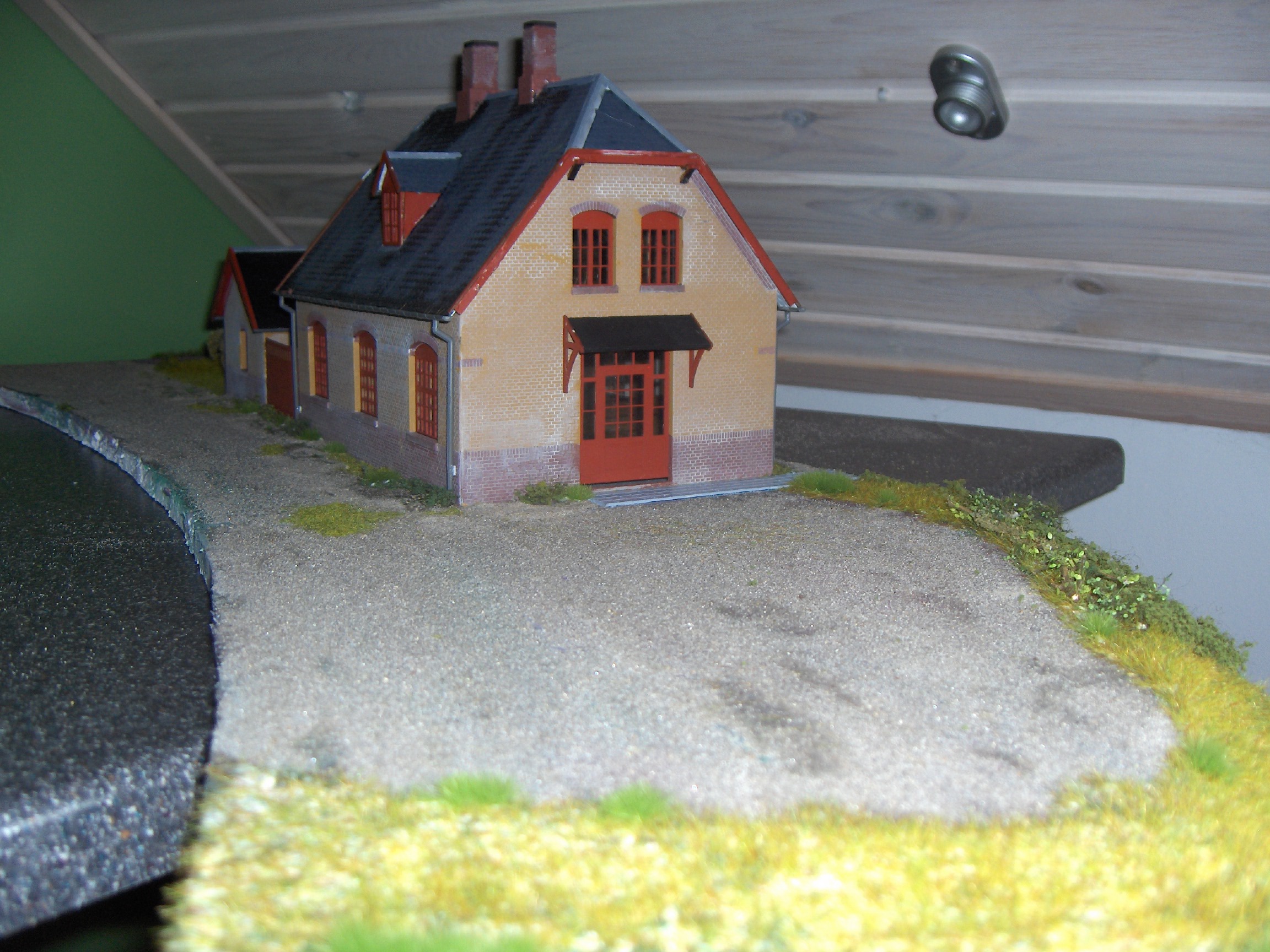

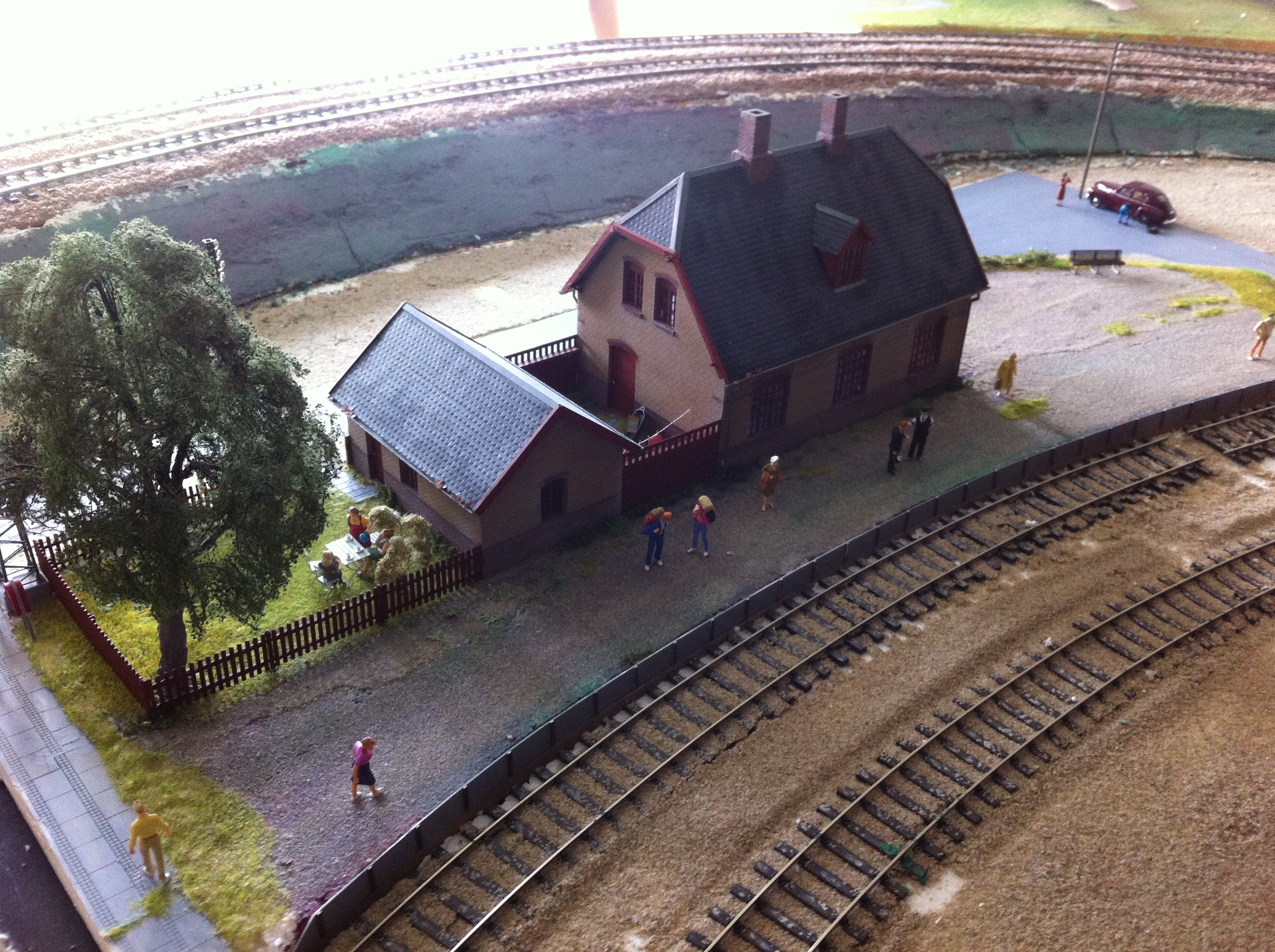

Nu er stationen ved at blive indbygget i et lille diorama, der senere skal indgå på modelbaneanlægget.
Som det fremgår af billedet kommer stationen til at ligge i en kurve på mit anlæg, hvilket ikke er efter forbilledet - men i modelverdenen har man jo visse friheder!
Her skal stationshaven anlægges med havemøbler og kaffe på kanden. Om virkelighedens Øresundsvej Station nogensinde har været så idyllisk, ved jeg ikke. Men mon ikke den virkelige stationshave en gang har været en oase i midt i storbyen.

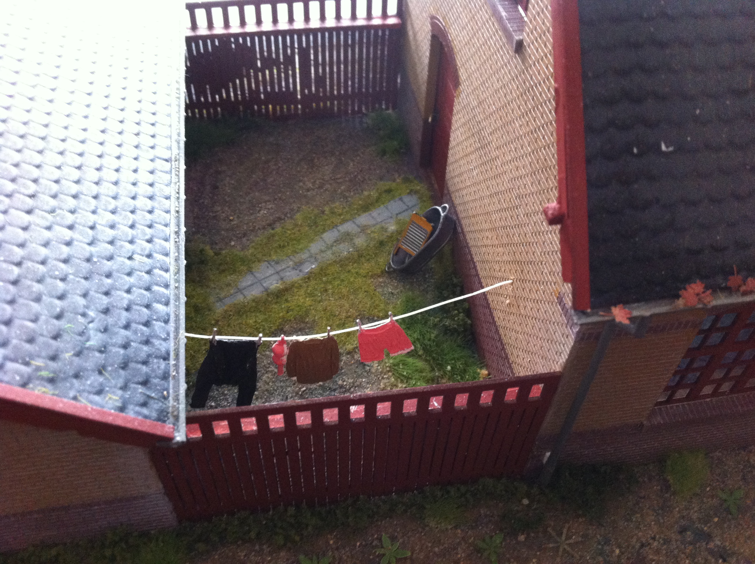

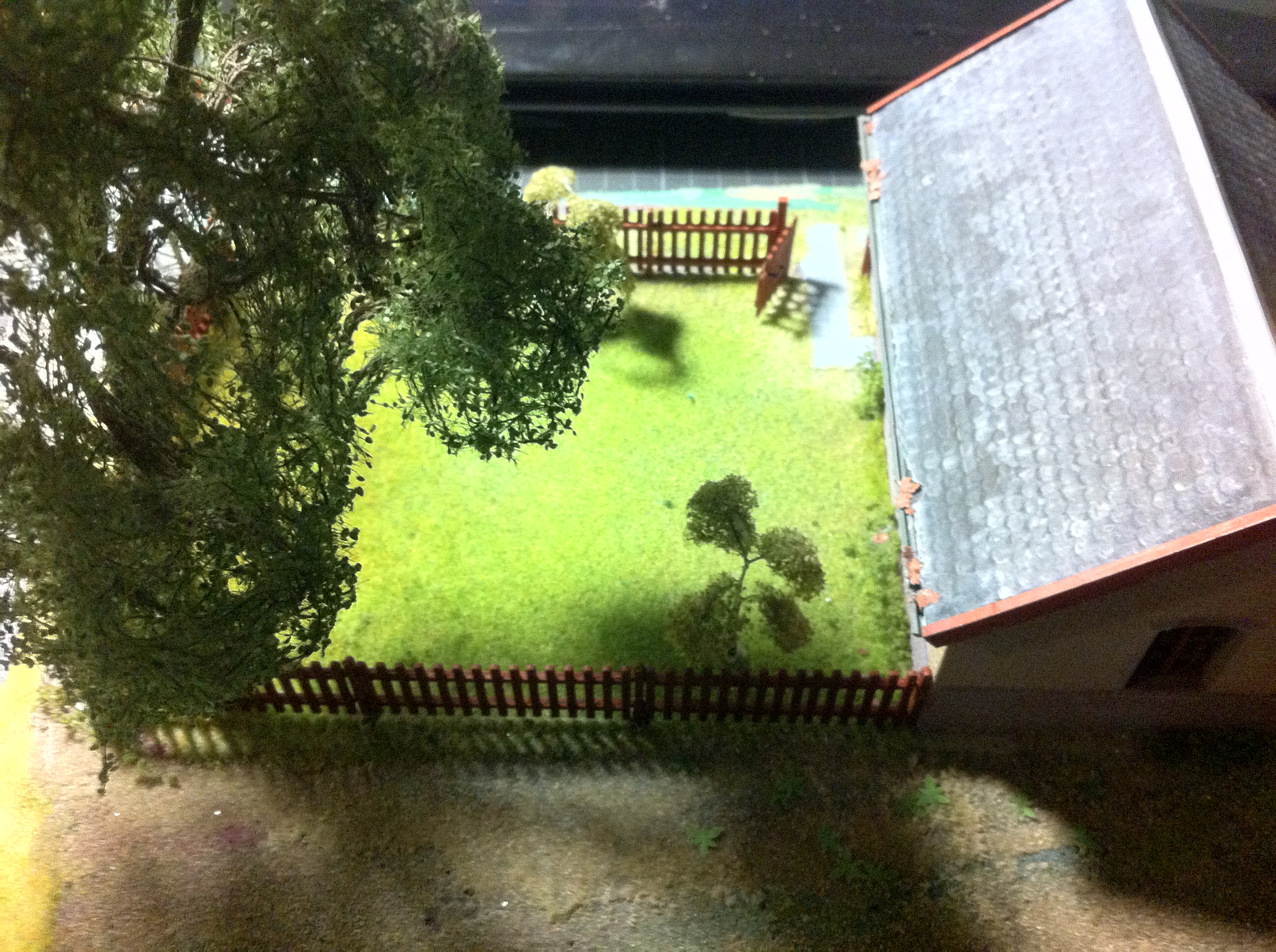

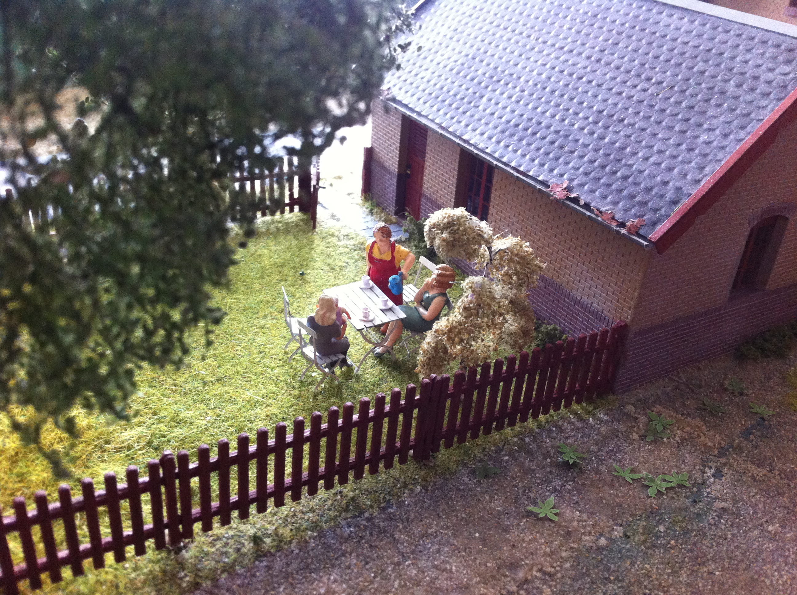

Der er blevet arbejdet videre på stationen og omgivelserne. Dioramaet er blevet anbragt på sin fremtidige plads på mit modelbaneanlæg. Mange detaljer er ikke lavet færdigt endnu, men et lille indtryk kan få, og det kan samtidig give nye ideer til de omkringliggende dioramaer, der skal opbygges.
Stationshaven er ved at tage form.
Stationsmutter serverer kaffe for damerne i haven.
- og det kan hun roligt gøre, for hun har overstået storvasken.
Mens stationsmutter holder "Kaffeslabarads" i haven har stationsfatter, på perronen, travlt med at undskylde, at toget, som sædvanligt, ikke kommer til tiden. Læg mærke til postkassen og træet i venstre side, der vist nok stadig står tilbage ud mod Øresundsvej - i den virkelige verden. Læg også mærke til gittermasterne og lygtepælen, der er anbragt efter billeder - dog har de ingen strøm på stationen, da luftledningerne ikke er kommet op endnu. Yderst i højre hjørne finder en nydelig ung dame det så morsomt, at hendes kæreste må skifter hjul på Peugoten, at hun er nødt til at fotografere ungerkarlens anstrengelser på asfalten.Jeg har gennerelt nok idylliseret mere over Øresundsvej Station, end den, i den virkelige verden har kunnet bære, men i modelverdenen har man jo lov til at fantasere. Desuden har storbyen jo også sine små oaser!

Hej Niels.
Nydeligt.
Tilpasset dine "lokale forhold" en nydelig gengivelse af den virkelige station og dens omgivelser. Så mangler Du bare det lille varehus i den anden ende af stationen. Hvis det opføres, skal Du/man huske, at der ikke var "normal" rampe foran porten på spor-siden. Der var oprindelig en smal perron forbi porten (for at perronen kunne blive tilstrækkelig lang) og så må de have haft en "rimelig lang" bro mellem varehusgulvet og pakvognens gulv.
Kun en lille ting - virkeligheden >< din model: Der var ikke helt så hyggeligt på den lille gårdsplads mellem st.bygning og retiradebygningen/udhusbygningen. Der var kun "betongulv", men der er da heldigvis også et begreb, der hedder "den kunstneriske frihed", som også gælder modeljernbaner.
Ja, --træet står formentlig endnu. Jeg kørte forbi med Metroen på vej til Kastrup Lufthavn for en lille måned siden - Sad naturligvis foran og gav det lige et lille vink ved forbikørselen.

Betongulv mellem de to bygninger var jeg ikke klar over, og jeg har ikke kunne finde billeder, der viste, hvordan der egentlig så ud i den lille gård. I stedet lod jeg fantasien råde.
