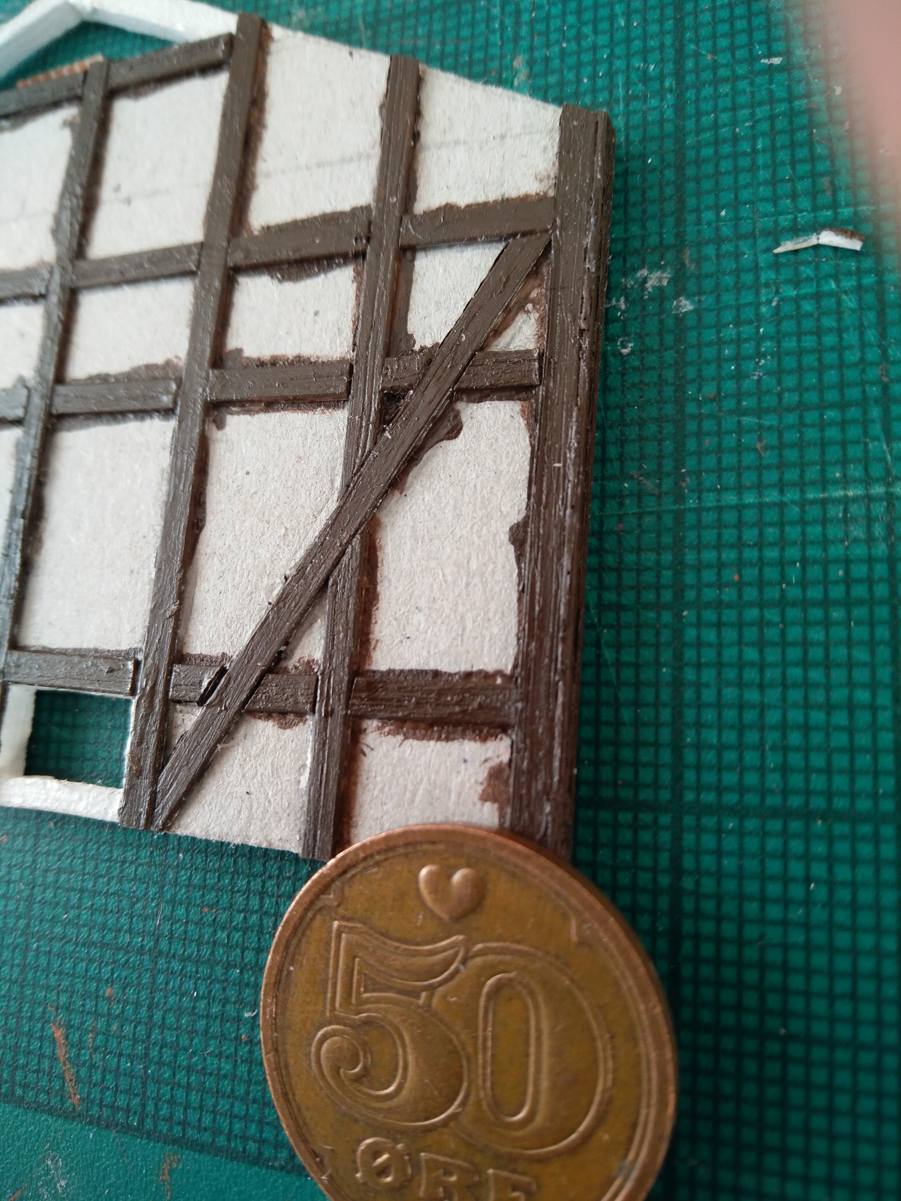

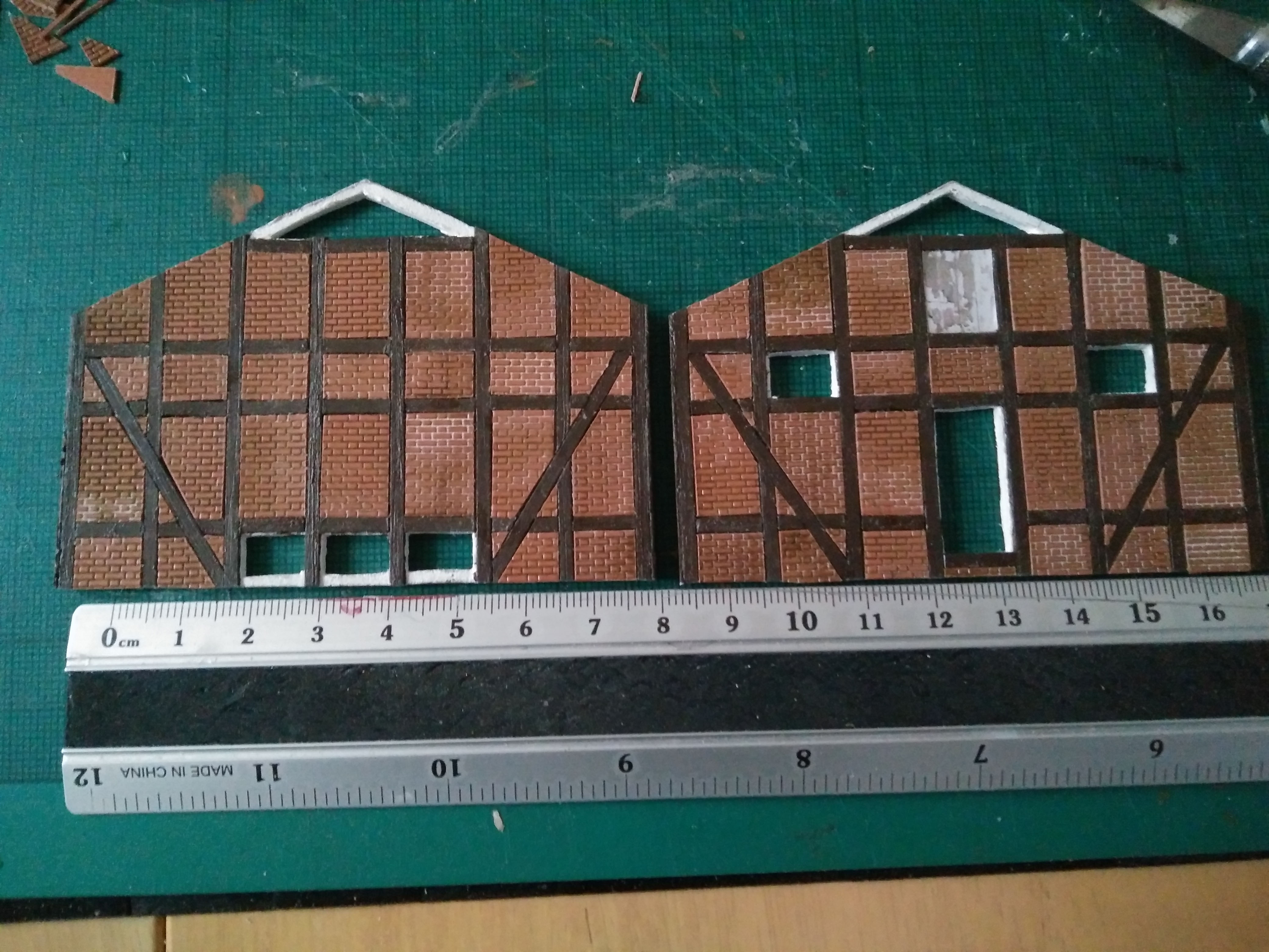

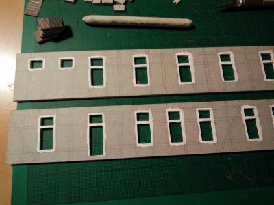

I pausen mellem to færgebyggerier, er jeg gået i gang med Velfærdsbygningen på Helsingør Station.

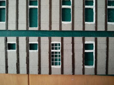

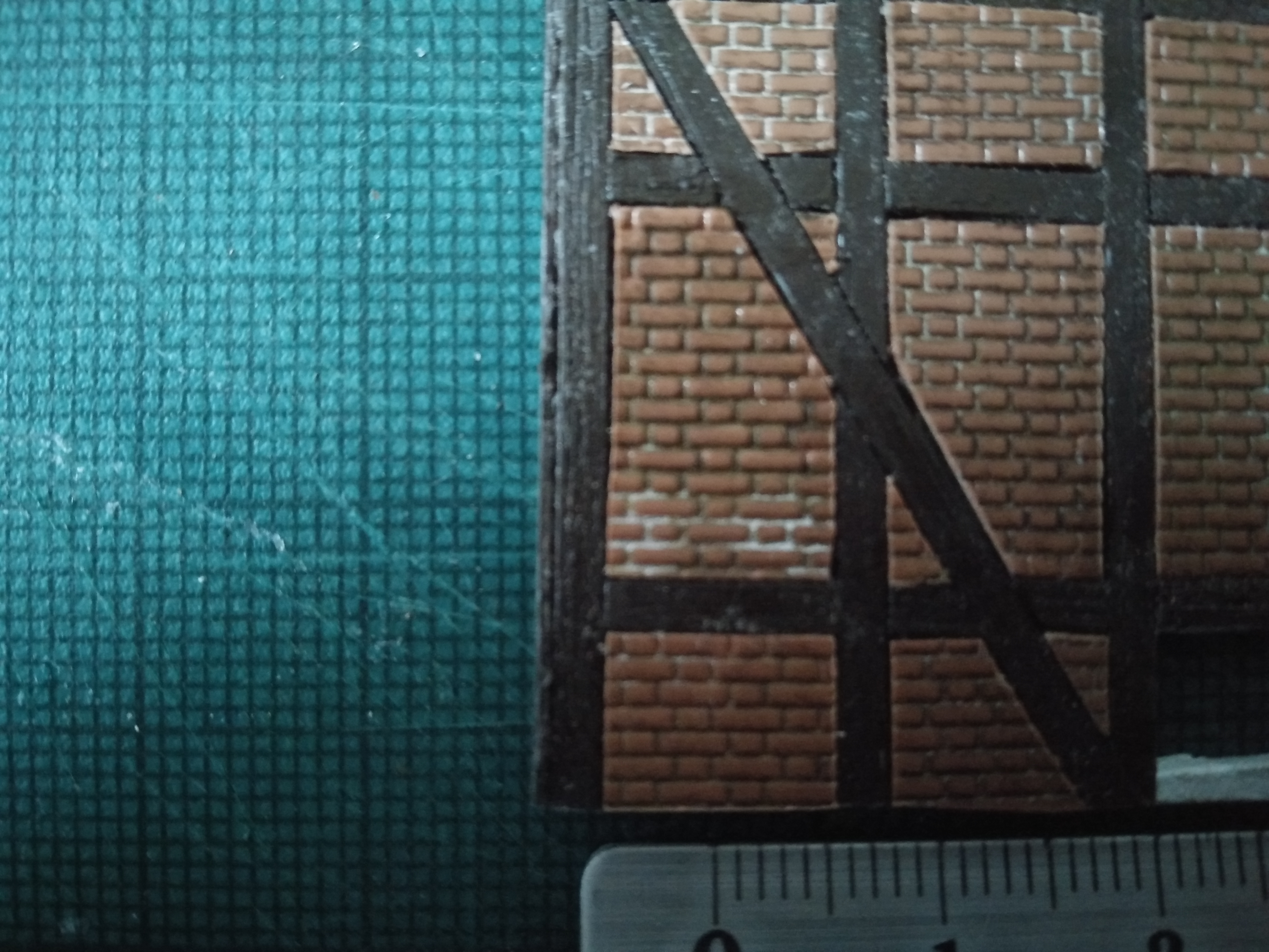

Grundmodellen bliver bygget op i pap, med plast strips til bindingsværk og plastcard til mursten.
Nu har jeg fået sat alt bindingdværk på gavlene (mangler de vandrette på begge sider)
Det bliver godt nok lidt af et pillearbejde at skære murstensvæggene til, så de passer ind imellem bindingsværket. jeg ved ikke rigtig hvordan jeg ellers skulle have gjort.
Billede  Billede
Billede  Billede

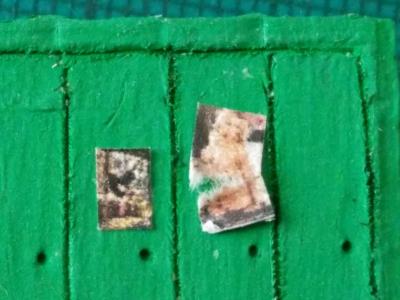

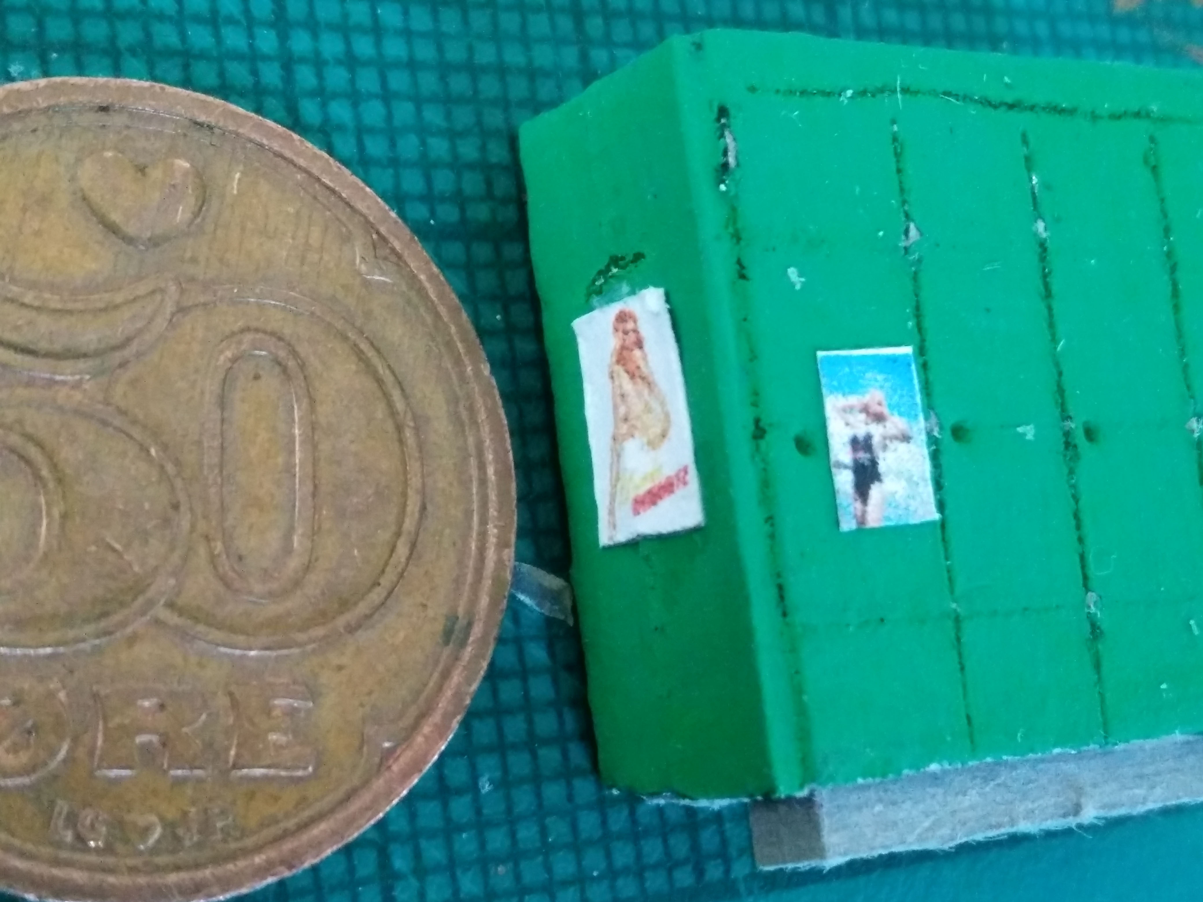

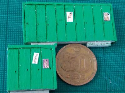

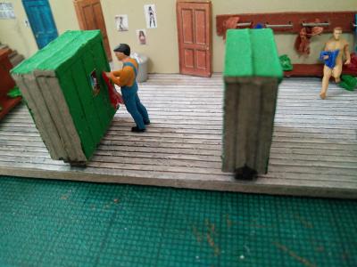

Til omklædningsrummene skal der være skabe, efter mange års brug, kunne de godt trænge til udskiftning, men det har DSB ikke råd til.
Nogle af banearbejderne har sat plakater op på deres skabe for at pynte dem lidt (tydeligt en mandeverden) Smile
Billede  Billede
Den ene plakat har vist hængt der længe, den trænger til udskiftning. Smile

Nu er jeg kommet lidt længere med velfærdsbygningen. Gavlene er færdigmonteret med mursten. Der mangler bare vinduer og dør, og lidt vedligeholdelse hist og pist.
Billede  Billede
Nu mangler jeg bare langsiderne. Der skal ialt udskæres 200 murstenspartier til at dække disse sider, så der kommer nok til at gå lidt tid.

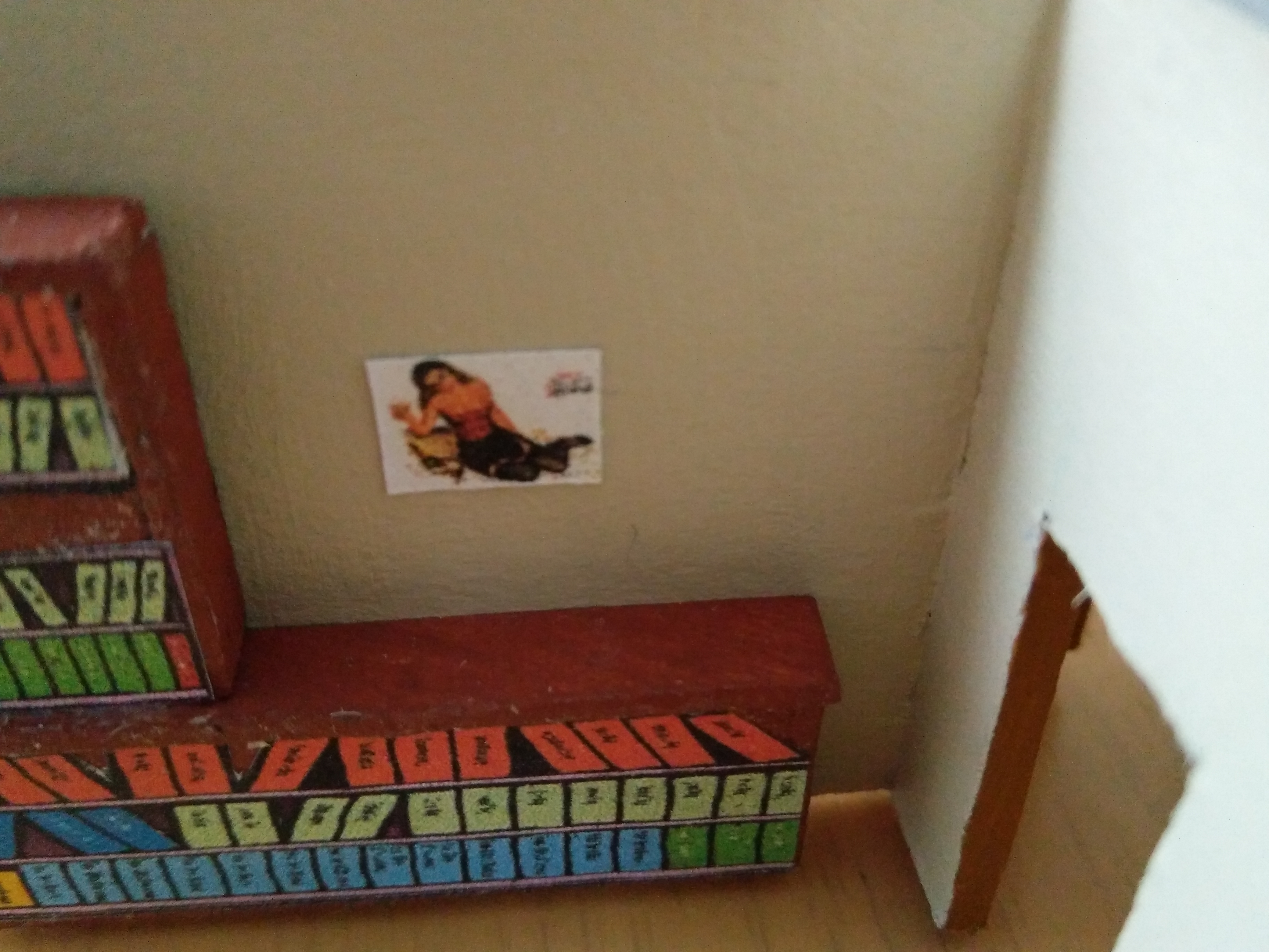

Lidt detaljer fra kontoret. Pin up kalender viser Januar 1950. Den trænger til udskiftning, da bygningen blev udvidet til nuværende udseende i 1981 Smile, men ham der bestyrer kontoret kan åbenbart lide billedet.:)

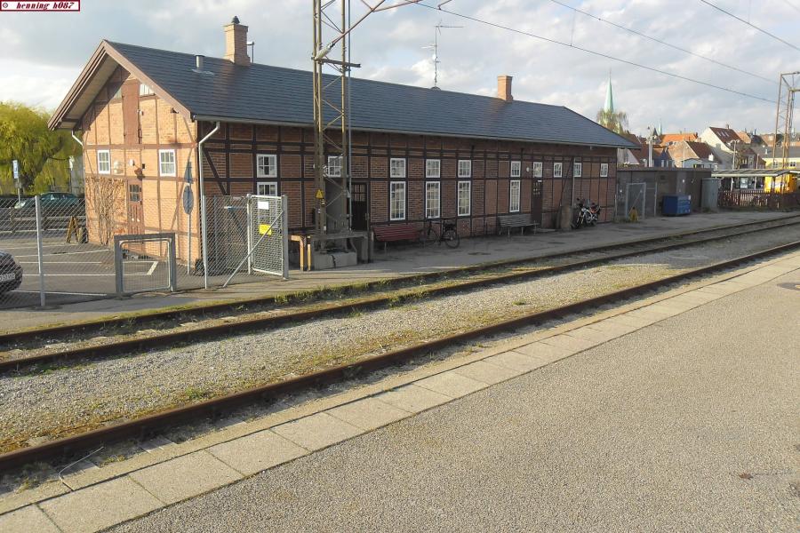

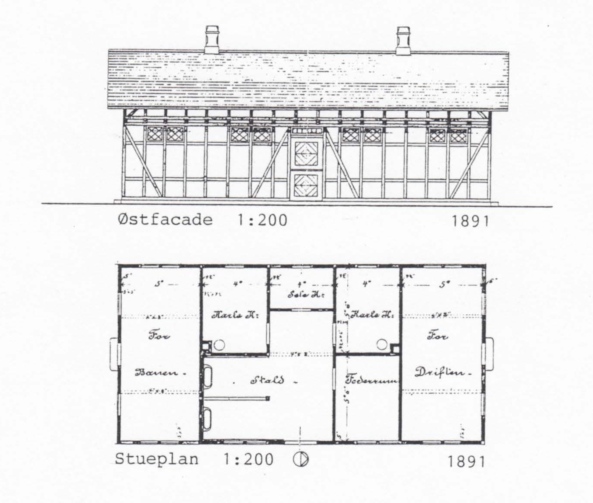

her den oprindelige bygning fra 1891
her bygningen fra sporside 2012
vedhæftet PDF/TIFF fil fra RBG mappe Helsingør DSB 13207
henning h087
Helsingør RBG siderne 065 - 068 - Velfærdsbygning Bogerstuen.pdf 963.46 kB

Hej Henning. Tak for billeder, det er netop det vedhæftede, jeg bruger som udgangspunkt til bygningen, med lidt ændringer.
Vh
Lasse

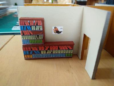

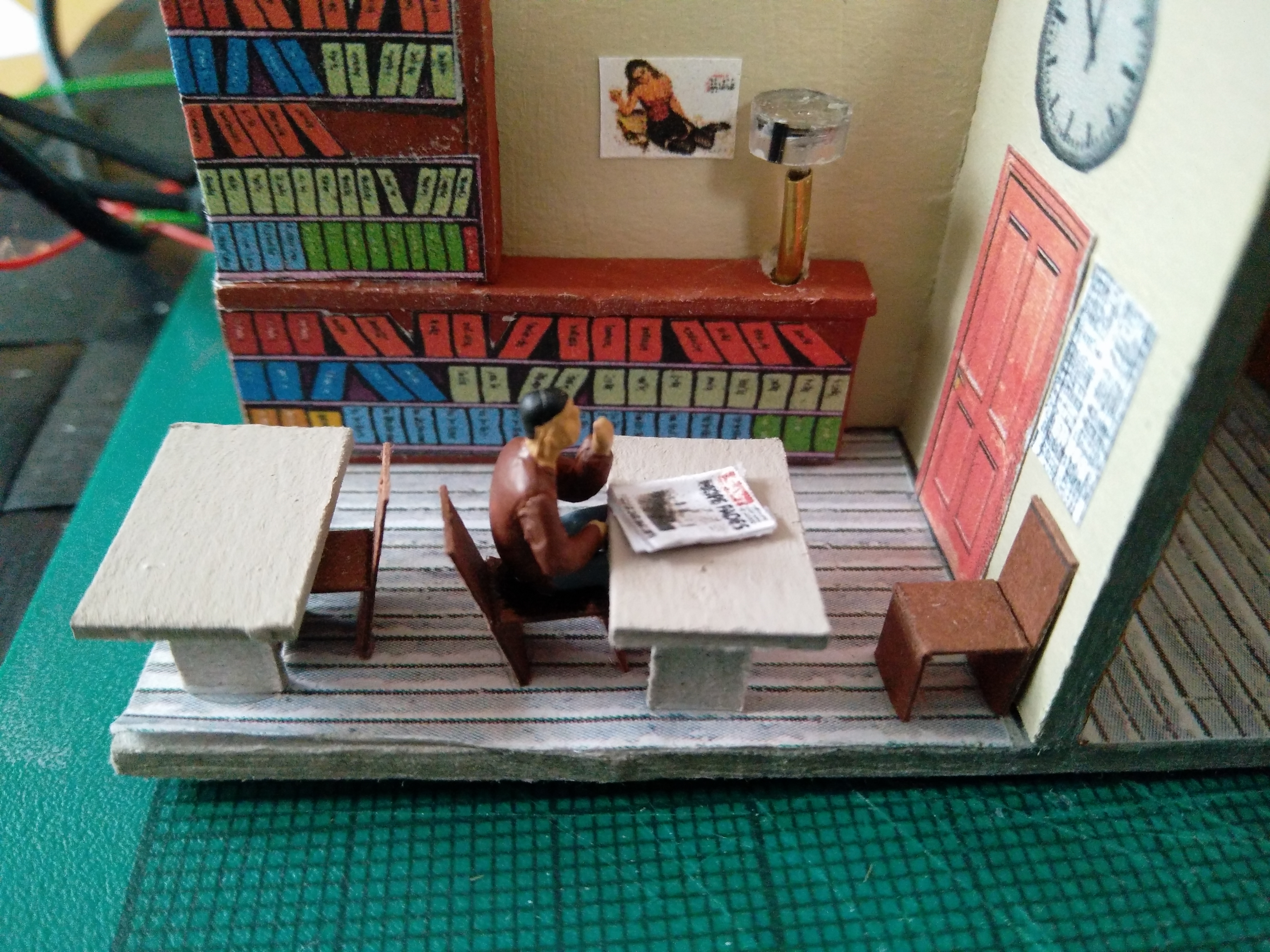

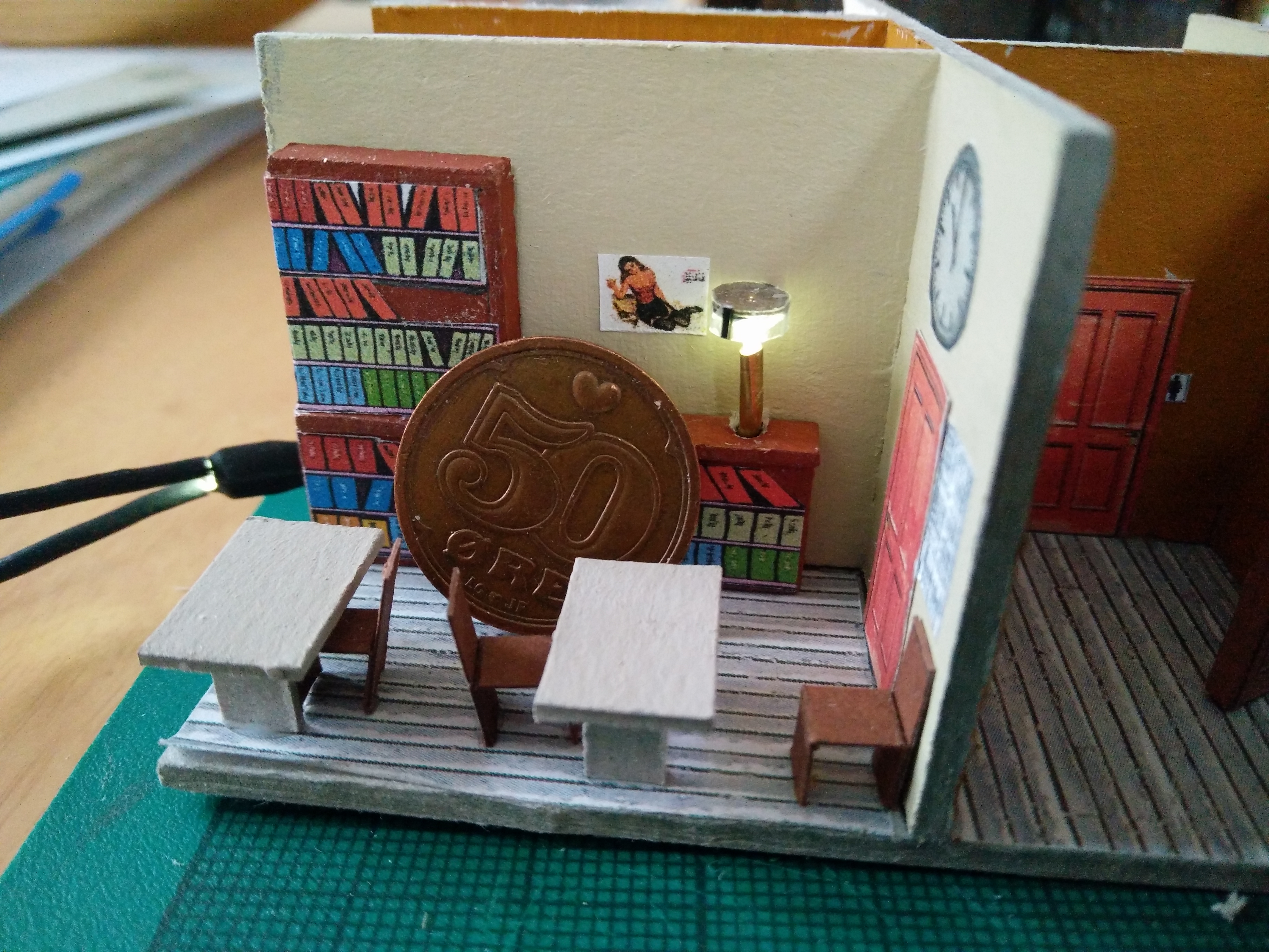

Er der nogen her på Sporskiftet som kan hjælpe mig, i forbindelse med udsmykningen af Velfærdsbygningen?
I to af rummene, kontor og spiserummet vil jeg godt have gardiner. Jeg kunne forestille mig at de på et tidspunkt brugte de brune gardiner, som jeg mener at passagervogne også var forsynet med.
Jeg har søgt på billeder på Google, men får ikke rigtigt noget frem.
Er der nogen som ved hvor jeg kan finde billeder ?
Hvis jeg er helt forkert på den, vedrørende gardinerne, må I gerne give mig et prej.
Der er jo ikke et køkkenrum i bygningen, men da der er et spiserum, må der vel også være køleskab og evt. et komfur / vask, eller tager jeg helt fejl?
Komfuret på billedet er kun løst sat ind, jeg ved ikke om der har været noget.
Billede  Billede
Prøveopstillinger
På forhånd tak.
vh
Lasse

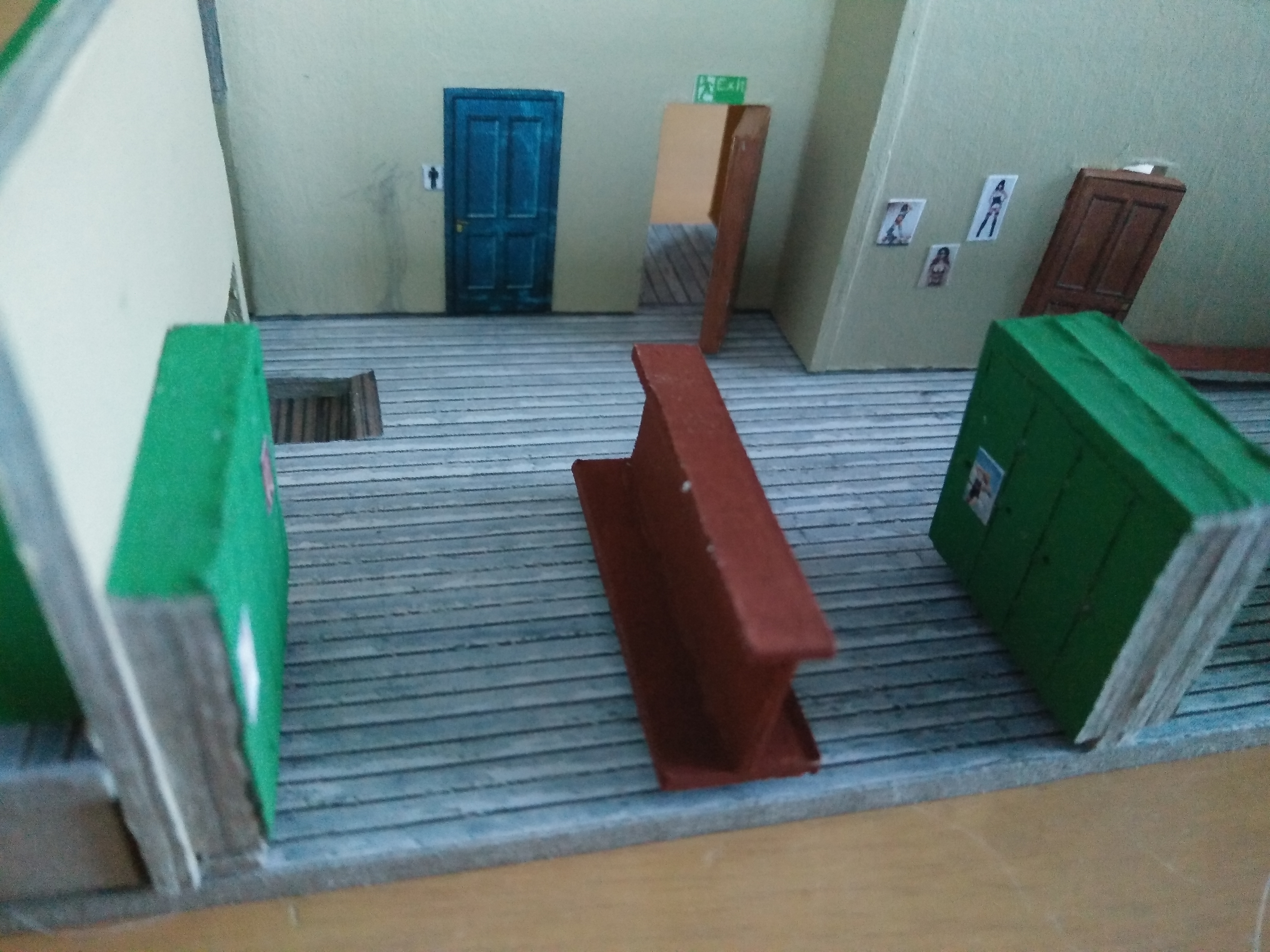

Så er indretningen ved at være på plads, lamper er monteret i loftet og det hele kan snart blive lukket inde.
Tak til henningh087 for ideen med tøjet i omklædningen.
Billede  Billede Billede
BilledeBillede

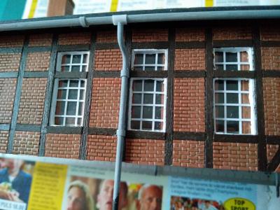

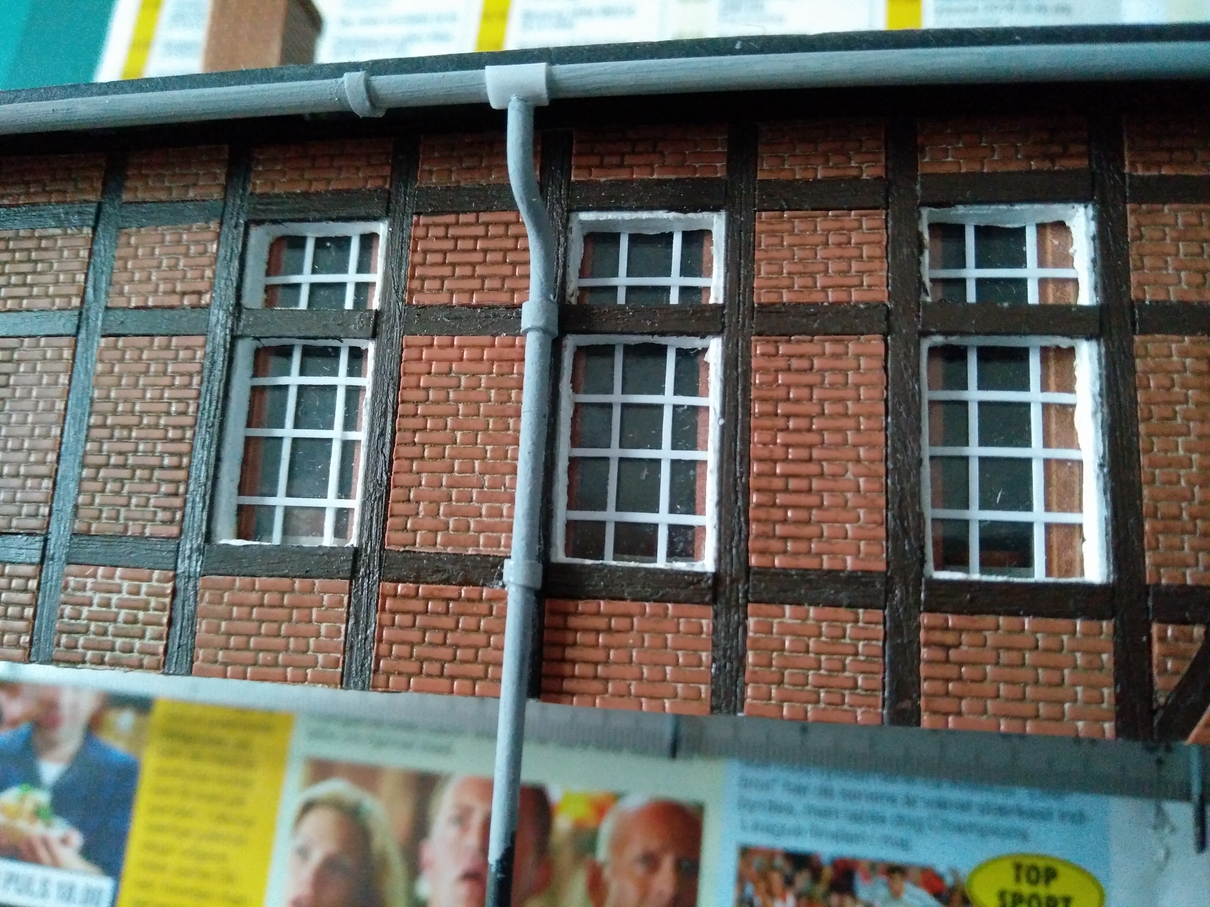

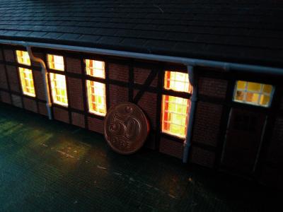

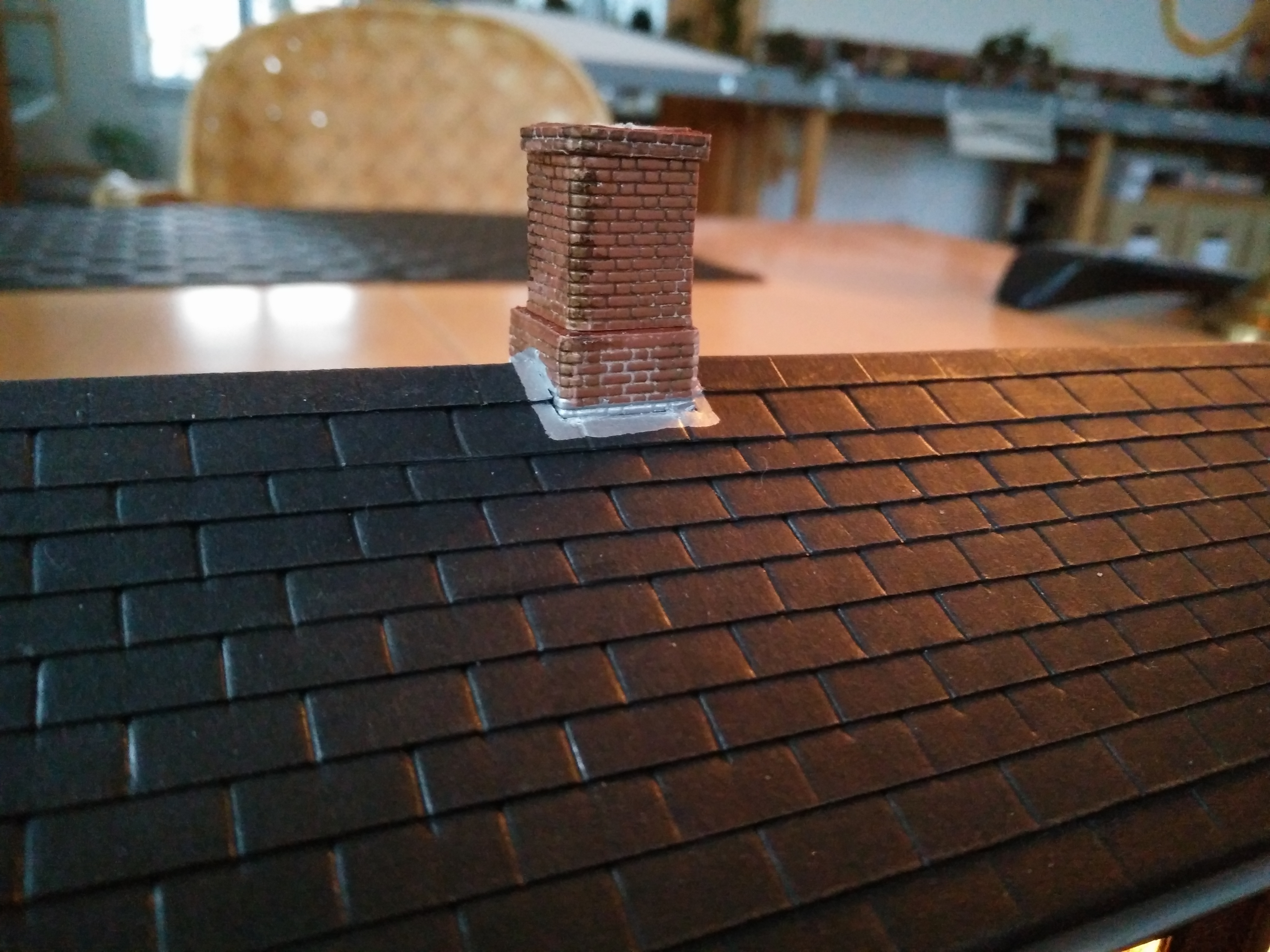

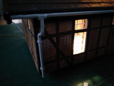

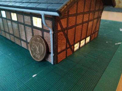

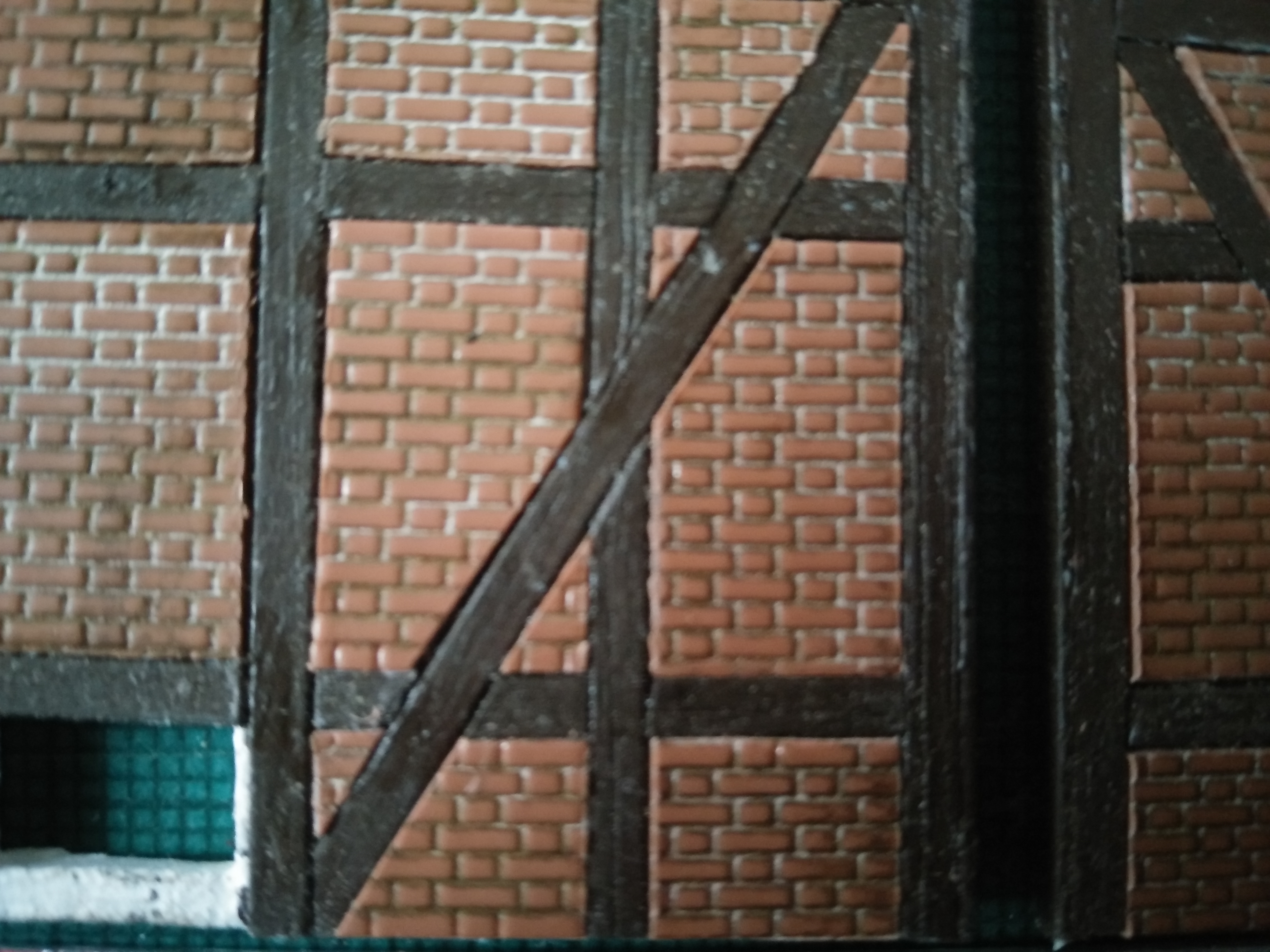

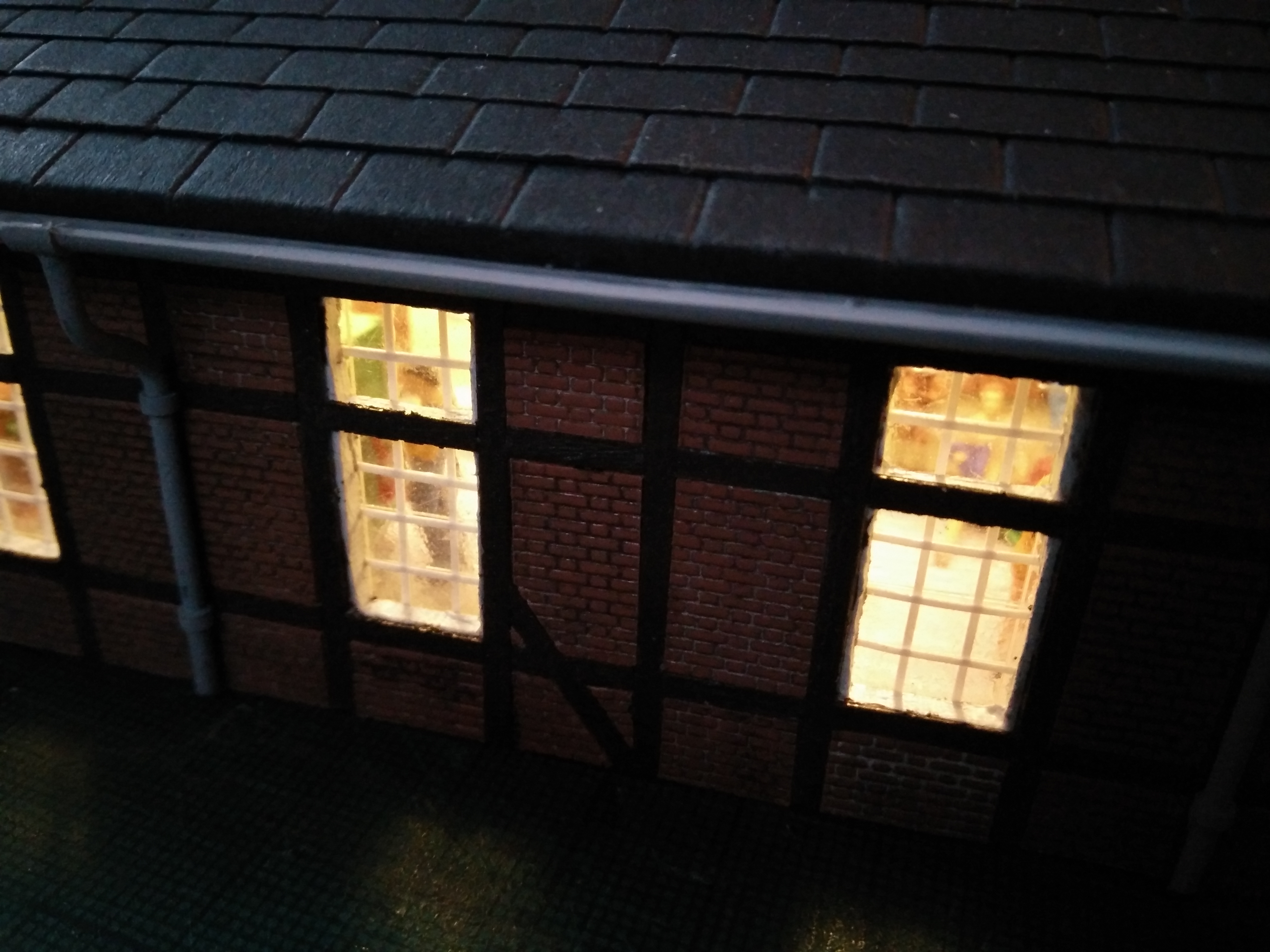

Så blev jeg færdig med Velfærdsbygningen på Helsingør Station.
Den vil blive udlånt til Helsingør modeljernbanemuseeum. Om den kommer til at indgå i projektet Helsingør Station, ved jeg ikke endnu, da bygningen desværre er blevet ca. 5 cm. for lang.
Antallet af fag i bindingsværket stemmer, men hvert fag er desværre ca. 2 mm for bredt.
På foto fra ca 1988, er en del af bygningen dækket af plantevækst (efeu?), jeg har tænkt på om jeg skal gøre det samme, men der er ingen fortrydelsesret hvis jeg strter på at lime planter på.
Så jeg spekulerer om der kan laves en tynd "skal" med det grønne, som så kan sættes uden på ca. halvdelen af bygningen, den skal selvfølgelig være til at tage af igen.
Nedløbsrør er lavet af metaltråd der er bukket i facon og væg beslag samt tagrendebeslag er lavet af pinden fra en vatpind.
Billede BilledeBillede
vh
Lasse
