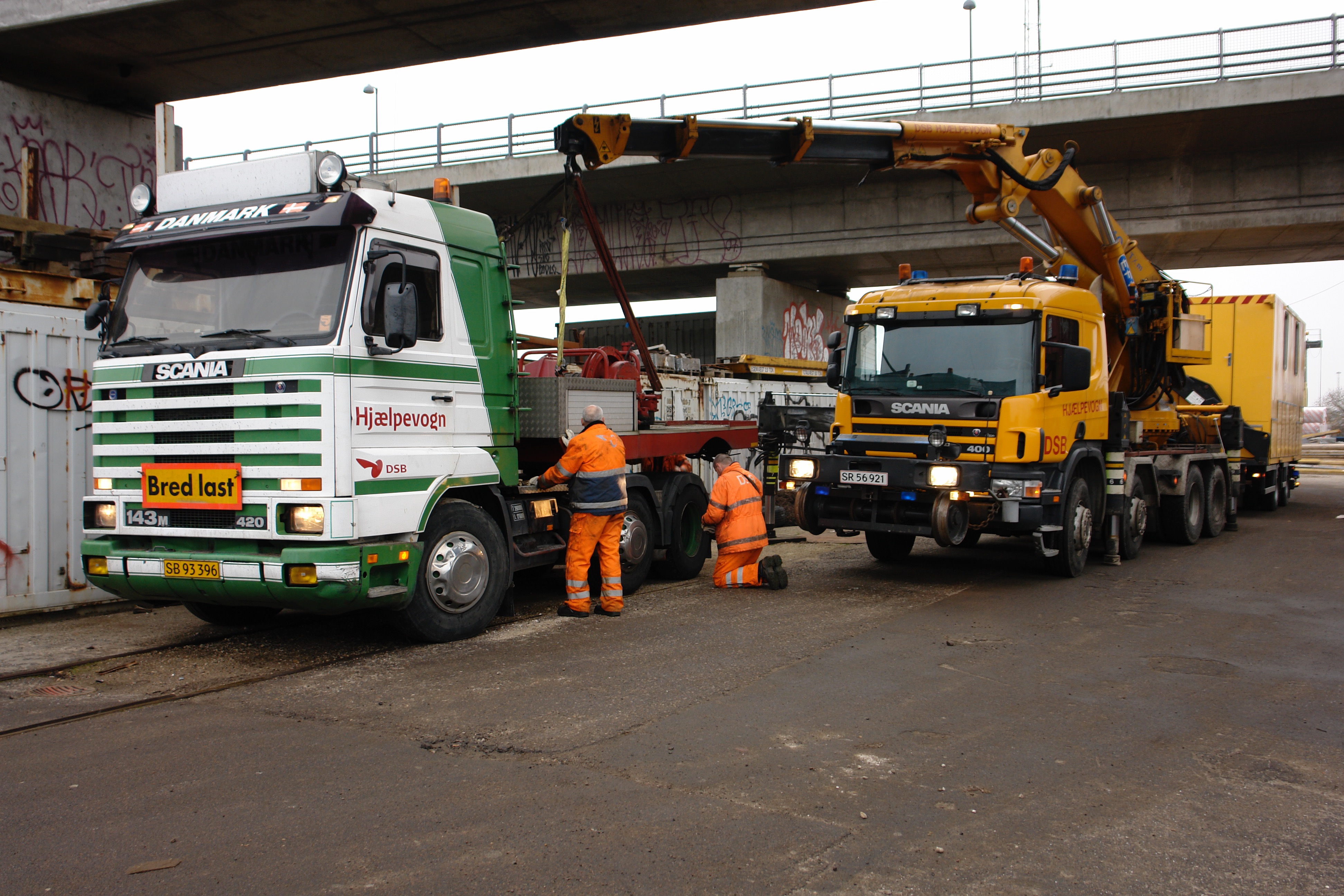

Jeg tror, at jeg muligvis har nogle billeder af et spil. Da jeg i 2007 tog billeder af Kran 147 på GB, var nogle folk fra Hjælpevognstjenesten ved at læsse et spil ned på en lastvogn. Det passede ned over koblingstrakten.
