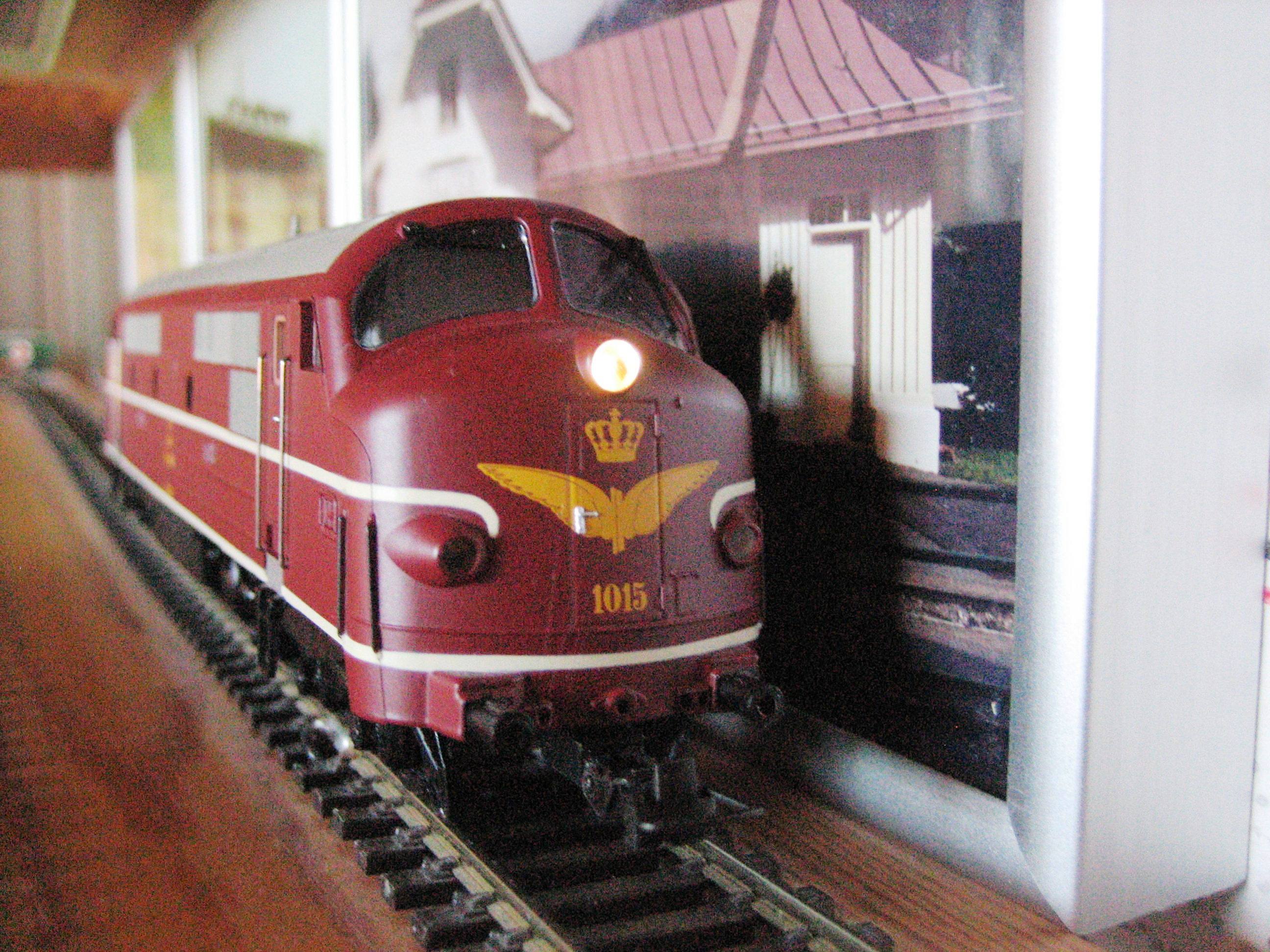

De kan nu køre med toplanterne, frontlys før 1975.

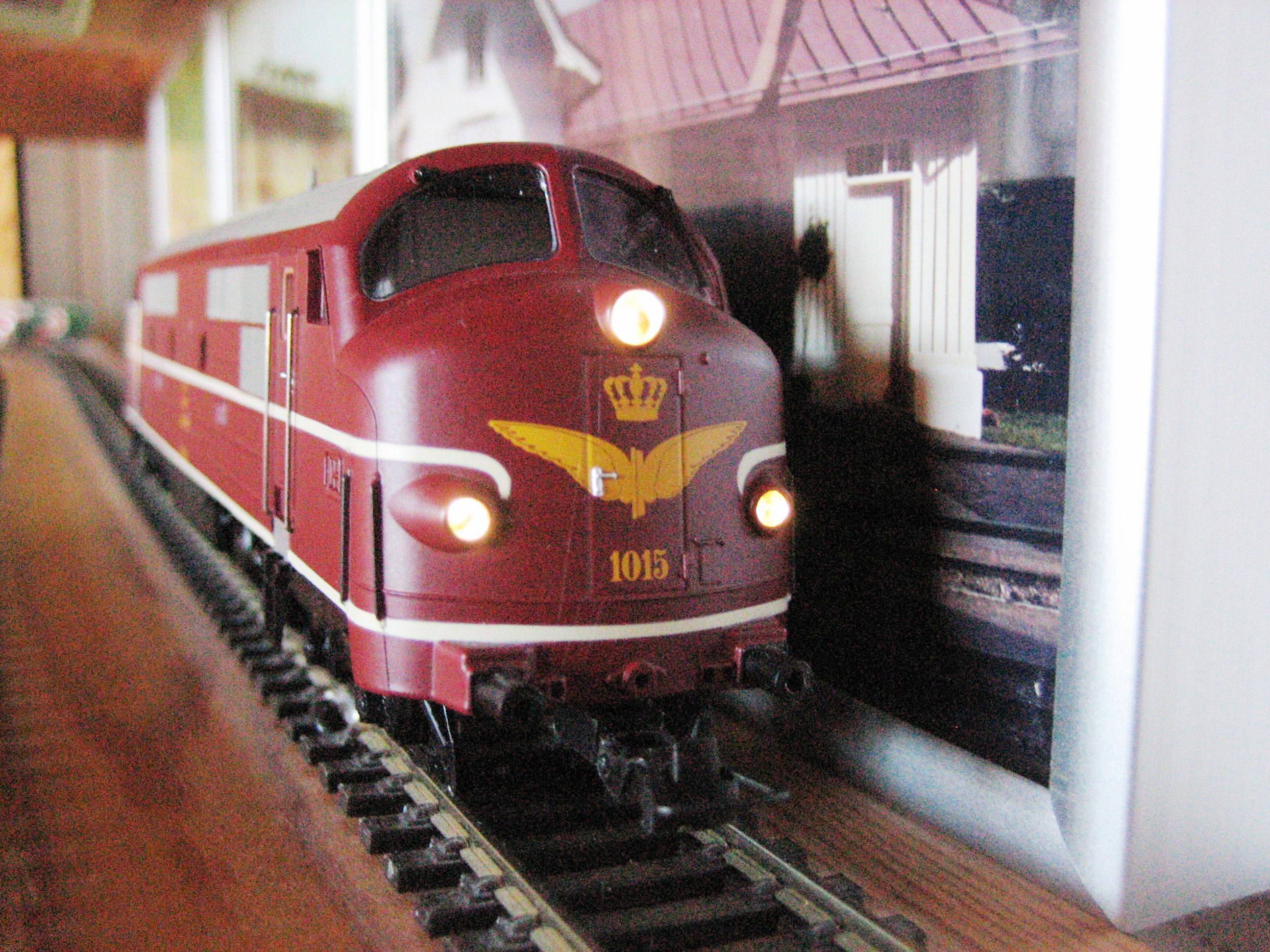

Triangel lys efter 1975.

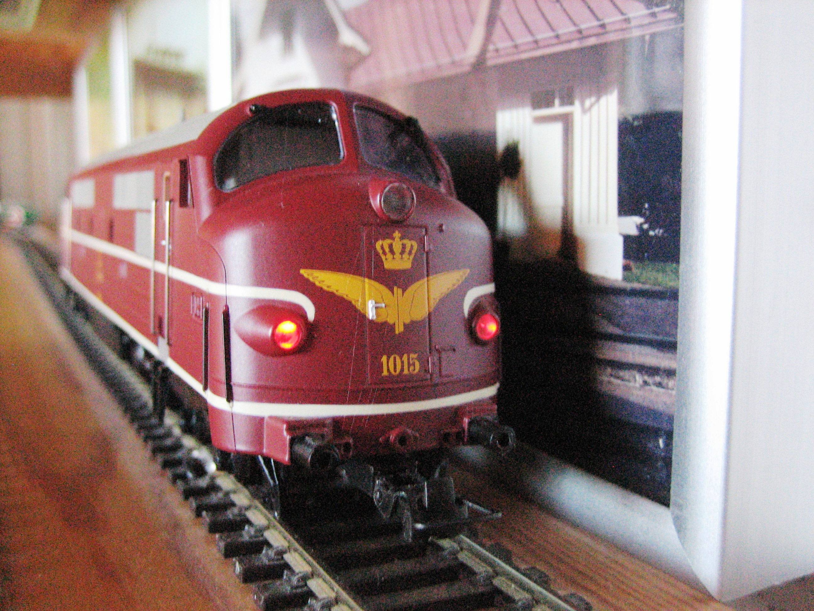

Samt røde sluttere ved styrevognstog eller tom maskine.

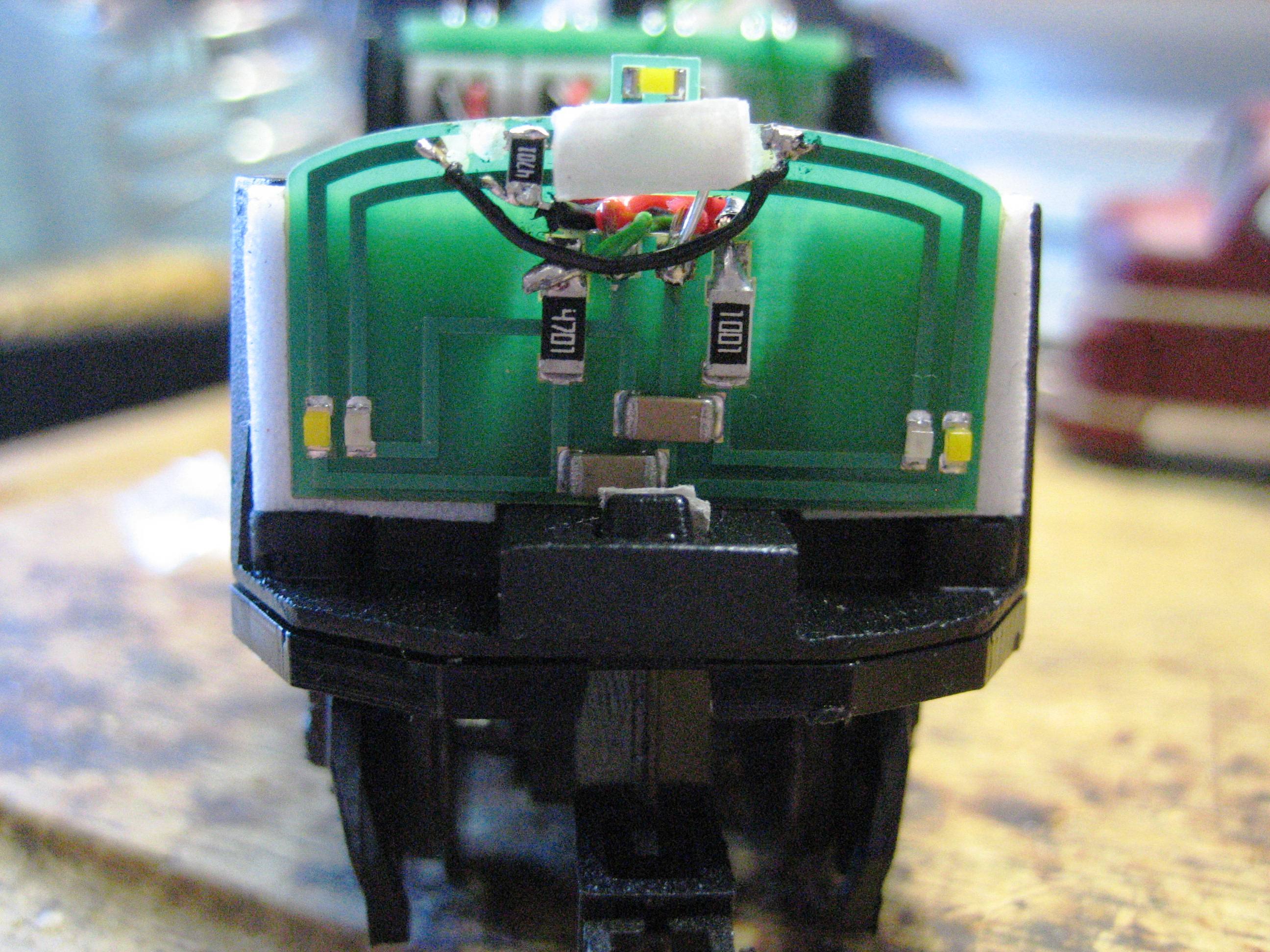

Her billeder af Togdillens print, hvor jeg måtte klippe en printbane for at sætte en modstand ind for toplanternen, så denne kan tændes individuelt, denne modstand ses til venstre, samt trække en ny forbindelse til plus med et stykke tråd og den sorte ledning føres som en lus/forbindelse til de to nederste hvide lanterner.

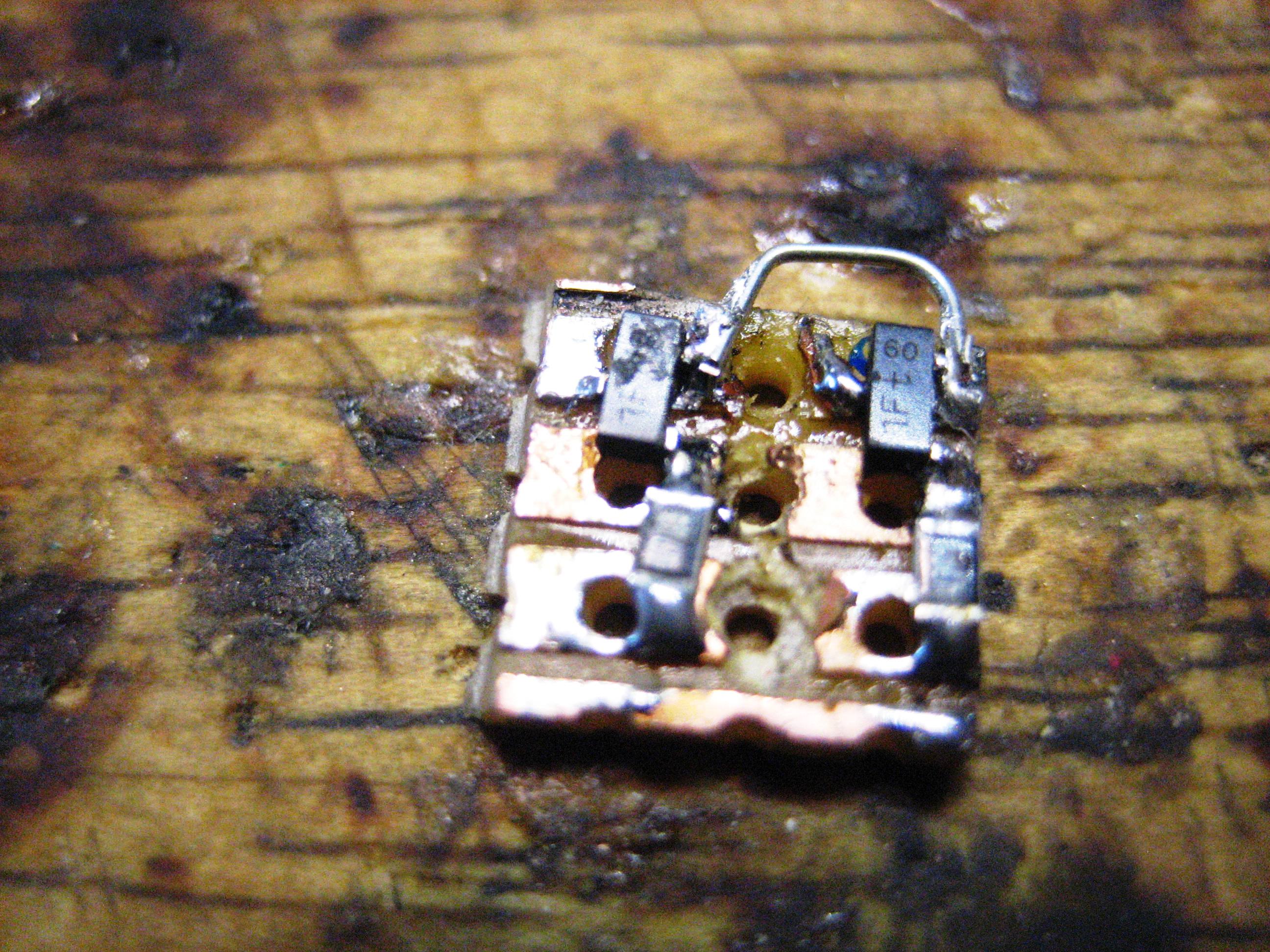

Jeg måtte også bygge mine aux print, således at Aux 3 og Aux 4 kunne bruges.
Aux print
Aux print
 Lysprint ændret Lysprint ændret Lysprint i lokomotiv Lysprint i lokomotiv Frontlys toplanterne Frontlys toplanterne Triangellys Triangellys Røde sluttere Røde sluttere Hilsen Erling.
