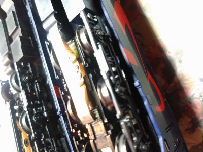

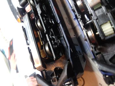

Ved ikke hvordan de er monteret , har ikke lyst til at skille dem ad så længa de virker  Wink , men du får foto af begge generationer ,
vejledningen er heller ikke til megen hjælp ,
ChristianBilledeBilledeBilledeBillede

Hej Christian, mange tak fordi du svarede på mit opråb og tak for billederne.
Jeg kan nu se at slæbeskoen er fastgjort ved at den er placeret ned over to plastic tapper som så er smeltet ned over. Det var her slæbeskoen var knækket af. Jeg valgte i mellemtiden at fremstille et lille plastic stykke med to huller der passede nedover og gav det en dråbe lim, håber bare det holder.
Endnu en gang tak.

I øvrigt er det ikke nødvendigt at skille noget ad, blot vende maskinen på hovedet og tage et billede.
