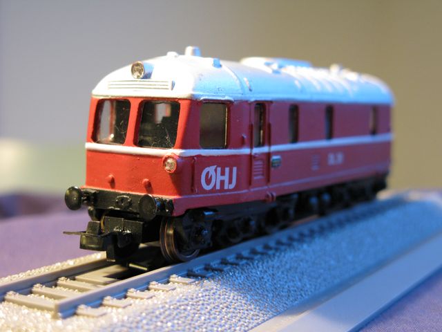

Til L1 ville jeg gå efter enten Tikøb's løsning (byggesæt med messing-undervogn, faulhaber motor, efter sigende ret velkørende!) eller Felix Team's (Finn Lekbo)... Jeg synes i hvert fald ikke Togdillen's overdel er specielt pæn rent optisk, bla. er der nogle ekstremt korte puffere på den... Smile (Nuvel, det kunne man måske rette med f.eks. Weinert puffere...)
Døm selv udfra billederne nedenfor
Togdillen:
Tikøb:
Felix:

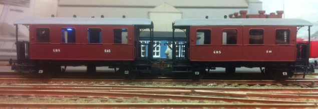

Jeg er selv igang med et GDS-projekt og har lidt tilføjelser til det du har fundet frem til.

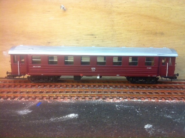

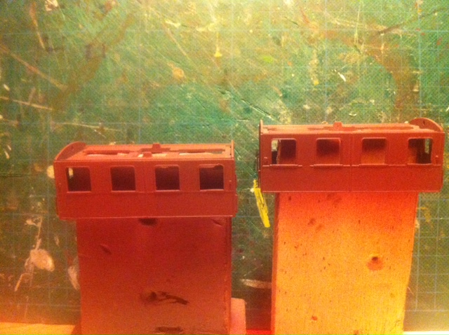

C 41-42 kan laves næsten korrekt ved at afkorte en CL-vogn (Hobbytrade) og lime sikker på siden (et pillearbejde). Gavlene skal der også rodes lidt ved. 2m-boogier er fra Tikøb. Litreringer fra KM-text.
B13-15 kan også laves af en ROCO-model (fremgangsmåde er samme som beskrevet i lokomotivet 56). Litreringer kan ikke fås, men med lidt snilde og nogle rester fra andre projekter kan man godt strikke noget brugbart sammen.
Mit b13-15 projekt er nået hertil.

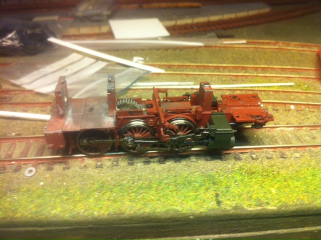

Mht GDS 9-10, så fandt jeg en Liliputmodel der var lidt kortere end en BR74. Den er nu splittet ad og forhåbentlig bliver den en dag til noget der ligner en 9er.
Der skal klippes lidt, som nedenstående skema også antyder.
Ligenu ser maskinen således ud (mere til inspiration end afskrækkelse Smile )

Opfølgning på B13-15
Nu er de blevet til B14 og B15
Litreringerne er blevet lidt ringe, da de er stykket sammen af 3 forskellige modificerede restnumre jeg havde.
Hvis jeg støder på nogle bedre bliver de lavet om.
Ellers er jeg godt tilfreds med resultatet af ombygningen.
 Så det er muligt at forøge GDS-vognparken ved en relativt enkel ombygning.

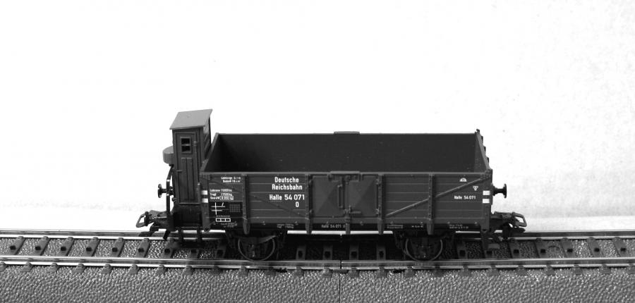

Så har gravet lidt videre og er kommet frem til følgende:
Märklin fremstiller/fremstillede en "Halle O10" med katalognummeret 4596. Den kan bruges til en PC229 fra GDS:
http://www.jernbanen.dk/gvognsolo.php?s=134&vognid=5690&n=gds-pc-229
Man skal være opmærksom på, da at Märklin har lavet forskellige udgaver af denne vogn. Den der passer bedst er DR Halle 54071. Bremsehuset blev fjernet på et eller andet tidspunkt mellem 1959 og 1963, det skal man lige være opmærksom på. Antallet af brædder stemmer, og så vidt jeg kan se er resten også meget tæt på en GDS 227-229. Vognen har pladehjul og det er rigtigt nok, men bremsen skal flyttes til højre for midten af gelænderet for at det ser ud som på originalen.

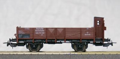

En model, der kan bruges til GDS PC 221-226 er lidt svær at finde. Fleischmann har lavet en vogn med katalognummeret 5208, men også her eksisterer der flere versioner. Den mest udbredte har et bræt for meget, men 5208 K (Halle 42059) passer i længden og må egentlig direkte kunne bruges:
Stjernehjulene skal udskiftes, men det er jo nemt nok og stjernehjul kan man jo ikke få for mange af.

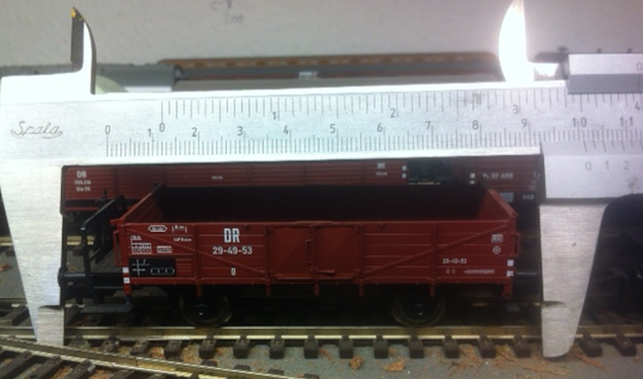

Jeg har siddet med skydelæren og målt mig frem til at O10 vist ikke er velegnet til PC 221-225,
PC 221-225 har LOP 8,1m og akselafst 4m, hvilket i 1:87 giver LOP 93,1 og akselafst 46mm
O10 har i 1:87 LOP 97,5mm og akselafst. 48,5 -Bevares, det er til at leve med, men jeg tror faktisk der er et bedre alternativ.
Onmk "Danzig", der har LOP 93mm og Akselafst 46mm.
Ihvertfald Fleischmann laver/har lavet vogntypen.

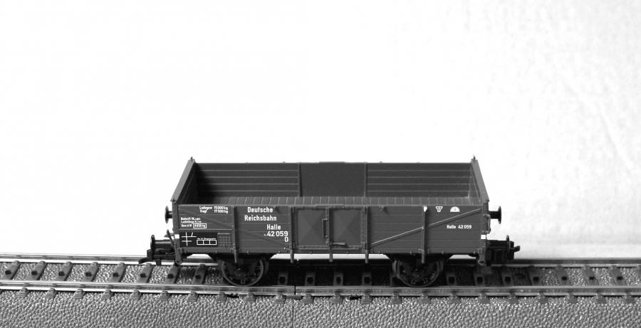

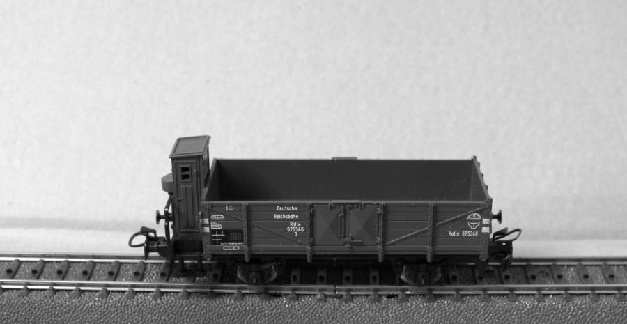

Hej Christian,
Den afbillede Fleischmannvogn Halle 42059 har en længde over puffer på 93mm hvilket svarer til de korrekte 8,10 meter.
Akselafstanden er ca. 46mm og således også korrekt.
Märklin 4696 har også de korrekte længdemål...
Højderne kan jeg ikke kontrollere, da jeg ikke har nogen tegninger. Muligvis er 4696 en smule for høj...

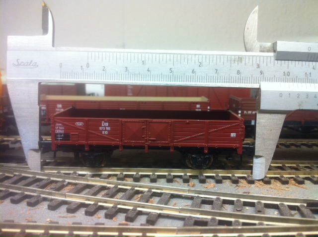

Jeg har så kigget mit vogngrundlag igennem.
Den O10 jeg har målt viser sig at være en billigmodel fra ROCO der måler 97,5mm
Den ONMK Danzig jeg målte til 93mm ser således ud og udmærker sig i øvrigt ved at have betydeligt spinklere puffere, ligesom PC221-225.

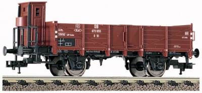

Fleischmann har så yderligere en vogn, der ser ud til at kunne ombygges til GDS materiel. PC227-229 kan laves ud af DR  O 29-49-53.
Samme model som O10 men med bremseplatform, så lige en smule længere.

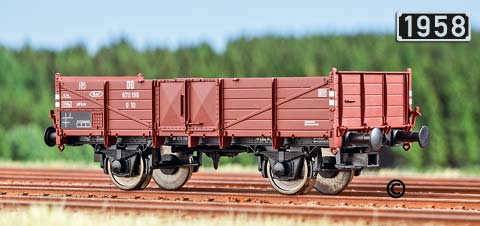

Hvis Roco/Fleischmann var lidt mere offensiv på det danske marked, kunne denne grundmodel (med de rigtige puffer) anvendes til mange danske åbne godsvogne.
http://modellbahnmarkt24.de/images/product_images/popup_images/163426_0.jpg
Fleischmann katalog nr 526002

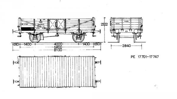

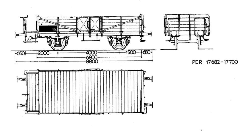

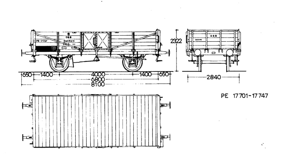

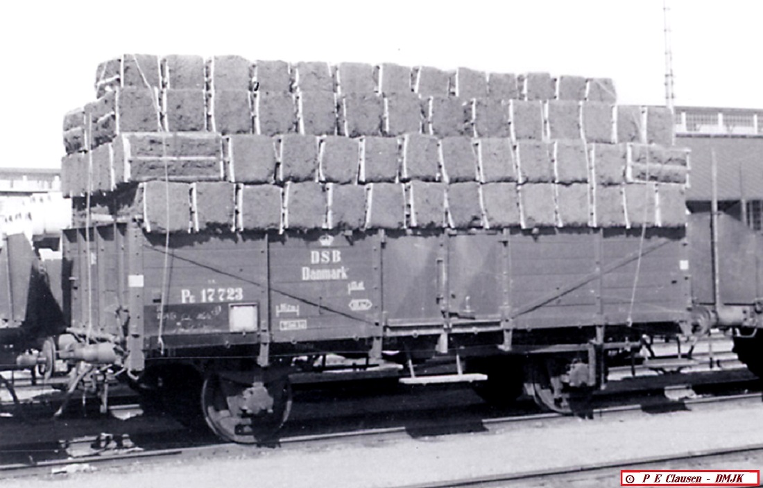

PE og PER tegning
og så kan den læsses sådan her - hvis !! - man ville tro det er løgn - hvis man ikke lige så det !
foto : PEC/DMJK
foto : PEC/DMJK
Ja jeg har også godt set dette vanvittige billede på Jernbanen.dk Smile
Tak for tegningerne af PE/PER/O10

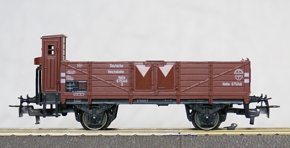

Hejsa,
På Märklins nyeste O 10 med bremseplatform er akselplaceringen fejlagtigt gjort symetrisk (forkert undervogn benyttet) og dermed er akselafstanden også forkert. På forbilledet var akselplaceringen asymetrisk.
Märklins ældre O 10 (kat.nr. 4886) har mange fejl på vognkassen og alt for høj vognbund. Jeg tvivler på, at den findes med NEM-skakt.
Rocos ca. 45 år gamle O 10 uden bremseplatform skal man generelt holde sig langt fra. Det er en billigmodel, der er 4 mm for lang (dørene er for brede) og virker alt for grov i graveringen.
DWA har for år tilbage produceret en lille serie af GDS PC 222 (uden bremseplatform) på basis af en O 10 fra Fleischmann (grundmodel kat.nr. 5260). Det er en tiptop grundmodel, der dog mangler den danske håndbremse (kan man let selv lave af nogle plasticstrips), ligesom stjernehjulene skal udskiftes med Fleischmann-pladehjul.
Fleischmanns O 10 med bremseplatform har detaljefejl på vognkassen.
Tillig/Sachsenmodelles O 10 med bremseplatform er rimelig korrekt, men har dog detaljefejl på vognkassen og bremseplatformen.
De bedste udgangspunkter for korrekte modeller af GDS PC-vogne er ubetinget Fleischmanns uden bremseplatform og Tilligs med bremseplatform, men stiller man ikke så store krav, kan de andre også bruges.

På de modeller af vognen, som jeg bragt billeder af ovenfor er hjulstillingen korrekt, altså asymetrisk.
Som du kan læse til højre for 4696 (3), som er den jeg finder bedst egnet, står der den interessante bemærkning "niedrige Wände" og selve vognkassen har da også (næsten) den samme højde som Fleischmanns. Vognen er stadig ca. 10% for høj, men det kommer sig ikke af at vognbunden sidder for højt, men at vognkassen ikke er sænket ned over vognen ramme/bund som på Fleischmanns model.
Alle modeller der bærer betegnelsen KKK har NEM-skakt (altså også "Halle 44071").

Som illustration af forskellene er her Märklins (øverst) og Tilligs modeller (nederst) set lige fra siden: BilledeBillede
Fleischmanns O 10 med bremseplatform har den detaljefejl på vognkassen, at alle bræddefelterne er lige brede, formentlig fordi modellen er forsynet med vognkassen fra en ubremset vogn. Derimod er Fleischmanns model uden bremseplatform korrekt (jf. ovenfor). Her er alle bræddefelterne lige brede, som de var på forbillederne uden bremseplatform.
Tillig/Sachsenmodelles O 10 med bremseplatform er rimelig korrekt, men modellens bremsehus er midtplaceret i forhold til gavlen, mens GDS' PC 227-229 havde bremsehuset placeret lidt til venstre for midten. Dette kan der rådes bod på ved en ombygning, hvor man benytter f.eks. bremseplatform og bremsehus fra en Om Breslau (Om 12) fra Fleischmann og i den forbindelse fjerner Tillig-vognkassens stolper på den gavl, der vender ud til bremsehuset, og ridser brædderillerne. Skal vognen ikke forsynes med bremsehus, skal den også forsynes med nye gavlstolper (sidder normalt skjult brag bremsehusene). Men når  det er sagt, så brillerer Tilligs model med at have indvendig gravering af vognkasse, så vognen ikke ser "underlig" ud, når den kører rundt uden last. Det har konkurrenternes udgaver ikke (Fleischmanns dog delvist).
For alle modeller gælder, at de hverken er forsynet med danske trin ved dørene eller (som nævnt tidligere) dansk håndbremse.
Nu ved jeg ikke hvad du mener med "gammel" og "ny", men her er der en oversigt over Märklins modeller, der kan komme på tale.
http://www.bahn.hfkern.de/Maerklin_Wagen/Gueter_offen.html

Den vogn, som du har vist ovenfor, er den "ny" type. Så vidt jeg kan se, har Märlin genanvendt den gamle vognkasse og blot monteret den på en ny, muligvis lidt lavere undervogn, hvorved vognsidernes højde over sporet er blevet lavere. Vognkassen er imidlertid stadig for høj som følge af den for høje vognbund (og her mener jeg udvendige, ikke indvendige), der på modellen har højde som 1½ brædt, mens vognbunden på forbilledet kun er ca. halvt så højt som et brædt (se også Fleischmanns og Tilligs modeller).
Det er ikke helt den samme vognkasse, idet der er fjernet et halvt bræt nederst på den mest egnede (DR 44071, der også har NEM-skakt)). Selve vognkassen er kun en anelse for høj. Det meste af højdeforskellen skyldes (ialt ca. 7% for meget for Märklins vedkommende) som beskrevet af mig ovenfor, at vognkassen på Fleischmanns vogn er sænket ned over den bærende ramme. Her har Märklin altså sovet i timen.
 Jeg har faktisk målt efter og Fleischmanns vognkasse er  14mm høj og Märklins 15mm.
Bræddefelterne på hver side af Märklin-vognens døre er ikke lige brede, for det var de ikke på virkelighedens vogn med bremseplatform, men forskellene på felternes bredde var ikke så markant, som den er på modellen. Her er den især gal med feltet, der støder op til bremseplatformen...
Ja, rigtig. Eventuelt kan problemet løses ved at man sliber stolpen væk og sætter en ny ca. to millimeter til højre for den gamle. Eller man siger ”pyt med det”.
...ligesom modellens bremsehus og dermed også -platformen er for smalt (genbrug af en ikke målfast støbeform).
Her har jeg målt efter og platformen er ikke for smal. Bremseplatformen er ca. 8mm bred, hvilket svarer til 696mm i virkligheden. Hennings tegning ovenfor angiver (indirekte) bredden til 700mm.
På de modeller af vognen, som du bragte billeder af ovenfor, er hjulstillingen symetrisk set i forhold til vognkassens (forkert placerede) stolper (hvilket var, hvad jeg mente) men naturligvis asymetrisk, når man medtager bremseplatformen. Vognkassen er dog ikke målfast, og Cristian Borchs skydelære-målinger viser da også, at hverken akselafstand eller l.o.p. på modellen svarer til forbilledet. Med den ca. 10% for høje vognkasse er misfosteret da vist komplet.
Også her har jeg målt efter. Akselafstanden er den samme som på Fleischmanns model (46mm) og dermed korrekt.
Med hensyn til vognkassens længde er Märklins en smule for kort (ca. 1,5%) og Fleischmanns for lang (ca. 1%). Dette forstærker naturligvis indtrykket af en for høj vognkasse.

Det er godt lige at få kigget modellerne nøjere efter i sømmene.  Glasses Så vidt jeg kan se, er det formene til den samme "gamle" vognkasse, som Märklin blot har modificeret. Der er ganske rigtig fjernet den nederste del ("bræt") af den meget tykke vognbundramme (½ bræts højde), men sidestolperne er fortsat lige lange på begge modeller og dermed også alt for lange på den "nye" model. Jeg ved ikke, hvor meget "en anelse" er i procent elelr milimeter, men at vognkassen sidder for højt - ikke er sænket ned over den bærende ramme - er trods Märklins forsøg på at redde deres model med kosmetiske ændringer uomtvisteligt.
Når Fleischmanns vognkasse er 14 mm høj og Märklins 15 mm for høj, er Tilligs vel 13 mm høj? (jeg sidder ikke selv i nærheden af modellerne, så jeg kan ikke måle efter). På forbilledet er vognkassens højde ekskl. vognbund 1.000 mm (side) henholdsvis 1.100 mm (gavl). Det svarer i 1:87 til 11,49 mm henholdsvis 12,64 mm. Vognbunden skal være ca. 1,2 mm i HO, så om Tilligs vognsider er 1 eller ½ mm for lave er vist alligevel et åbent spørgsmål (især hvis Fleischmanns er ½ mm for høje..
Men vognkassens højde er ikke det eneste, der er at måle på.
Afstanden fra underkanten af vangen til skinneoverkant er på forbilledet 932 mm, hvilket i 1:87 er 10,71 mm.
Afstanden fra overkanten af vognsiden til skinneoverkant er på forbilledet 2.222 mm, hvilket i 18:7 er  25,54 mm.
Fra centrum af pufferne til skinneoverkant er afstanden på forbilledet 1.060 mm, hvilket i 1:87 er 12,18 mm.
Afstanden fra den øverste overkant af bremsehuset til skinneoverkanten er 3.172 mm, hvilket i 1:87 er 36,46 mm.
Hvad udviser de respektive modeller? Hvis de er for høje, kan en mindre hjuldiameter så afhjælpe? (og fås der hjul i en tilpas mindre diameter?)
Platformens bredde på en O 10 er ganske rigtig 700 mm, så det må være Märklin-vognens højde, der får det korrekte bremsehus til at se for smalt ud i min optik.
O 10 vognenes længdemål er i 1:1 (1:87) for de to typer:
Med bremseplatform: L.o.p.: 8.800 mm (101,15 mm) med puffer-akselafstand: 2.650 mm (30,46 mm) + 4.000 mm (45,98 mm) + 1.150 mm (13,28 mm)
Uden bremseplatform: L.o.p.: 8.100 (93,10 mm) med puffer-akselafstand: 2.050 mm (23,56 mm) + 4.000 (45,98 mm) + 2.050 mm (23,56).
God jagt efter brugtvognene og held og lykke med at få den rigtige farve frem på vognkassens brædder, især hvis vognene skal være vejrbidte og solblegede.
Morten
Hej Morten,
Tak for svar og specielt mål der ikke fremgår tegningen højere oppe i tråden. Jeg har desværre ikke nogen skydelære og kan derfor ikke give dig målangivelser med kommatal Smile. Men sådan skønsmæssigt er Märklins model omkring 0,5mm højere end Fleischmanns fra skinneoverkant til centrum af pufferne. Og højden bliver så mere fejlagtig hele vejen op.
Se at få købt sådan en. :) ved bygning og ombygning af materiel er den næsten uundværlig. Man kan godt få en ok skydelære for under 200kr. (det er penge givet godt ud).
