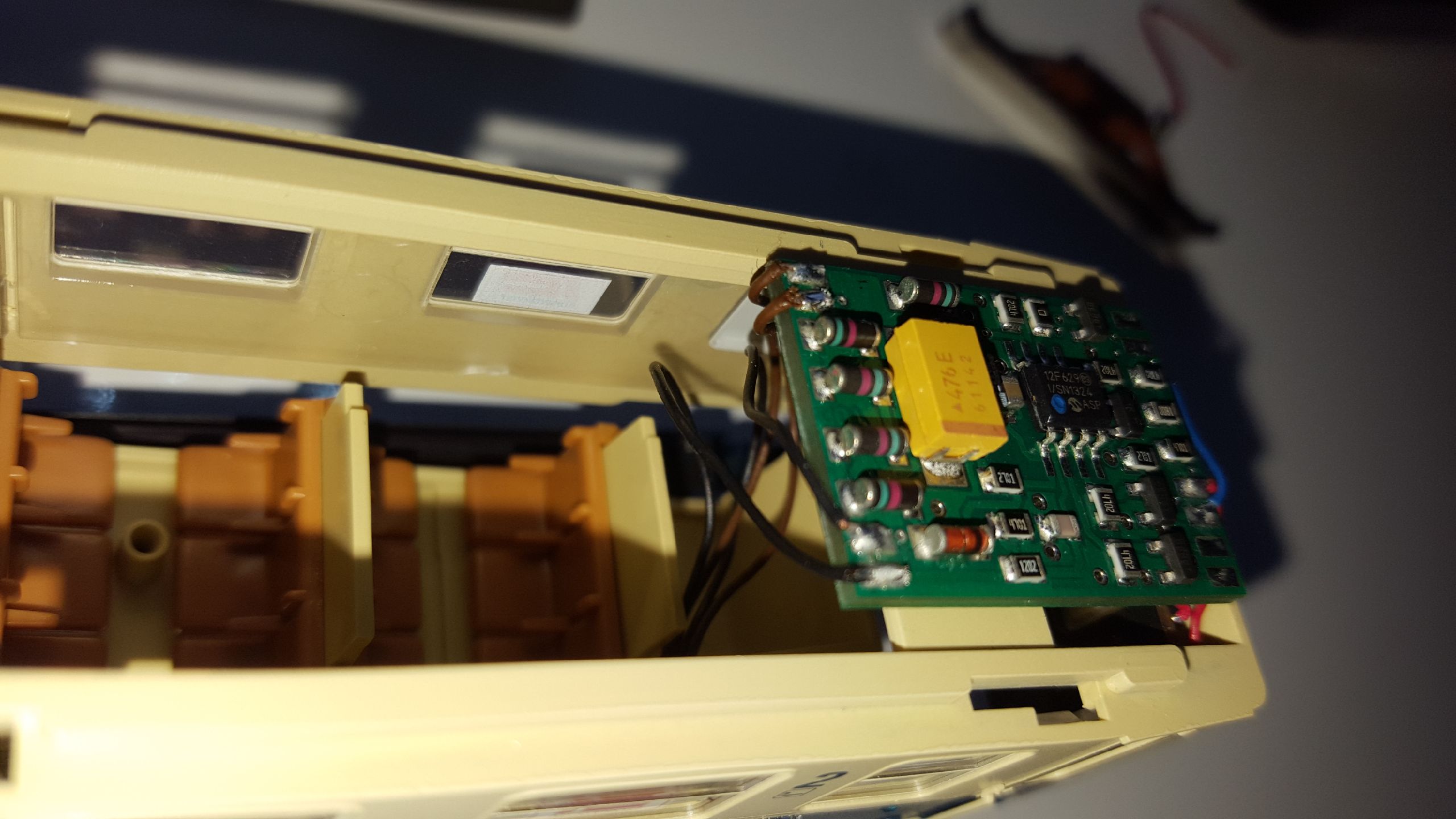

Nu har jeg kastet mig over en nyere Roco passagerervogn med indbygget dekoder og slutlys. Her er jeg kommet lidt på dybt vand, da jeg ikke er sikker på hvilken ledning der skal føres til midterleder.
Jeg har vedhæftet et par billeder i håb om kyndig assistance herinde  Smile

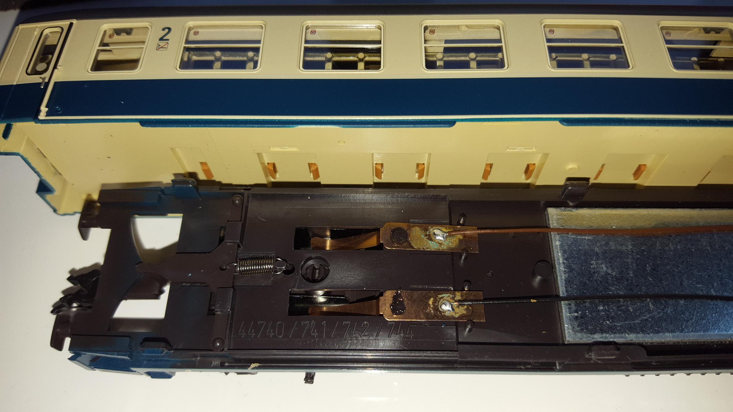

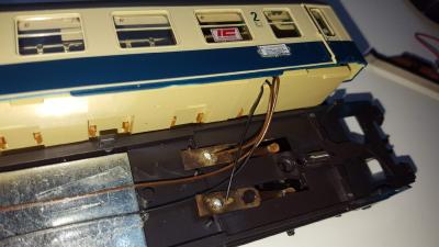

Som man kan se på billederne, så er der i begge ender af vognen to ledninger til de to strømoptag på hver boogie. En brun ledning og en sort ledning. Alle ledninger er tilsluttet dekoderen, hvor de er monteret på forskellige output, ihvertfald som jeg lige ser det.
Jeg tænker det er én af de to brune ledninger, der skal føres til midterleder/slæbesko istedet for strømoptag. Men jeg er i tvivl om hvilken af de to brune ledninger jeg skal føre til slæbeskoen. De to brune ledninger sidder som sagt monteret forskelligt på dekoderen  . . og her er jeg dæleme ikke ekspert.
På forhånd tak for hjælp og assistance

Jeg ville blot
1) "klippe" begge de brune ledninger under vognkassen som vist på dit 3. billede og forbinde dem samlet (evt. via en lille forlængelse) til den kommende slæbesko.
2) Den "anden" ende af de brune ledninger der jo sidder på strøm-optagene ved hjulene ville jeg så forbinde til deres sorte "kolleger", sådan at du samler 0 op fra begge sider af alle dine (tidligere) DC-aksler.
Pkt. 2 er selvfølgelig kun relvant hvis du fortsat bruger de isolerede DC-aksler. Smile
Indlæg: 1.960
Hej Peter
Tak for input. Det vil jeg straks prøve.
Dog har jeg sat ac hjul på vognen, så jeg beholder bare de sorte ledninger på strømoptagene.

Hvis man skal købe sådan en funktionsdekoder, som der sidder i ROCO vognen (Se billede), hvilken type/model skal man så vælge ?
(Den sidder ikke i et NEM stik)
Lasse

Kan du ikke bare bruge den dekoder der er i vognen i forvejen? Vil du have en god funktionsdekoder, er det så ikke en ide at gå efter en funktionsdekoder fra ESU?
Indlæg: 1.960
Hej Bent
Jo jeg bruger naturligvis den dekoder der sidder i vognen.
Den anden dekoder er til en Roco styrevogn jeg vil ombygge fra dc til ac. Den har ingen vippekontakt under den ene boogie, så den kan skifte mellem hvidt og rødt frontlys. Så hvis jeg skal have den til at fungere til ac, må jeg vist indbygge en dekoder.
Indlæg: 1.960
Det ser ud til at dekoderen i vognen (Se billede i mit oprindelige indlæg) kun kan tænde og slukke slutlyset. Kan dekoderen virkelig være begrænset til kun at have denne ene funktion ? Eller vil det være muligt, at afmontere dekoderen og istedet anvende den i en anden vogn, hvor man så ville kunne skifte mellem hvidt og rødt frontlys ?
Så er min tanke nemlig, at anvende dekoderen i en styrevogn istedet og så blot have permanent rødt slutlys på denne her vogn på god gammeldags analog facon.

Hej Lasse
Det burde den kunne, tænker at det er samme funktionsdekoder, der sidder i Roco's MA & ICE-TD i 2 skinneudgaven.
Du skal dog være opmærksom på, at du kun kan benytte adresser op til adresse 99 på den dekoder, så personligt ville jeg ofre en ESU Funktionsdekoder.
Flemming
