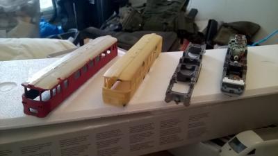

Men har gået og ledt efter en umalet YM overdel, jeg så, så at Togdillen havde de fornødne overdele, dog 2.sortering, hvilket betyder at der er/kan være større eller mindre støbefejl men ikke noget Greenstuff ikke kan klare, valgte at købe to overdele plus et ark mærker til dem.
Nå men togdillen sælger ikke underdelene, så hvad gør man så for at få en YM til at køre, jo i mit tilfælde faldt valget på Märklins BR.402 lokomotiv (ICE 2), med den midtliggende motor.
Valget skyldes at boggie afstanden passer nogenlunden, motoren ligger lavt så der er plads til alt, så er Märklins ICE 2 fornuftigt billige og havde en maskine i overskud.
Den ene overdel er blevet delvist malet, den anden skal stadig tilpasses.

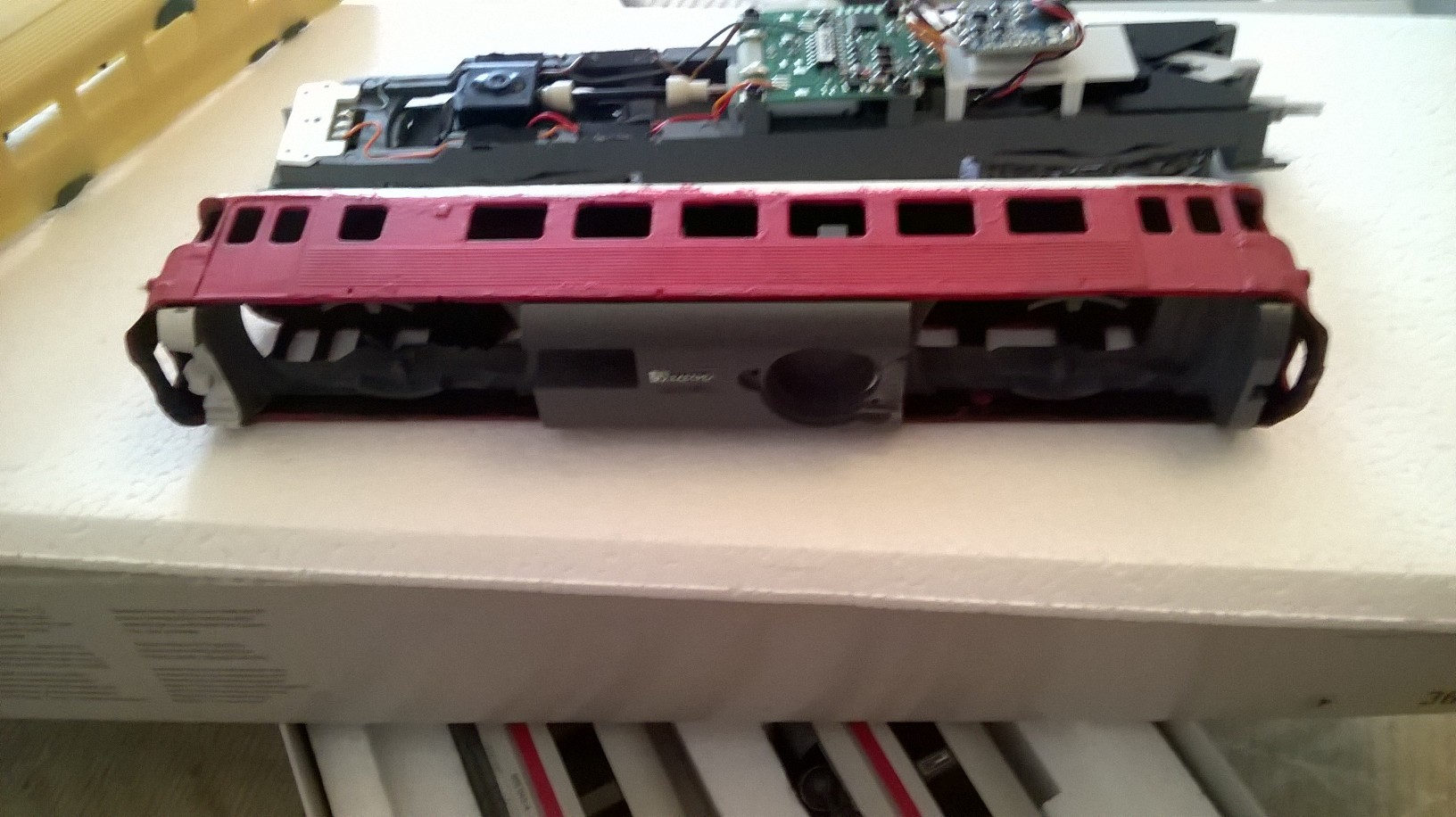

Nedstående billed viser en ICE underdel der er blevet tilpasset i længden (nederst enhed) og en intakt (øverste af de to). Der skal fjernes omkring en 15mm af snuden og 5mm fra bagenden for at YM kan komme på. ![]()
