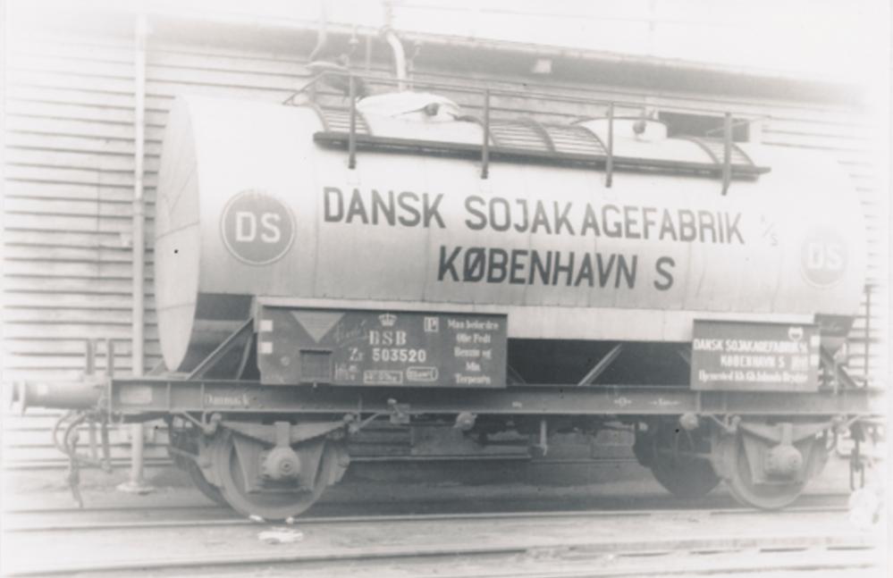

519 og 520 er en anden type beholdervogne
her foto af 520 i 1953.
ZE 503 520. 1953.28.11.DS1932
og her link til KMtext hjemmeside hvor Søren Monies ( og han ved noget om tankvogne ) har om Sojakagen og deres tankvogne
http://www.km-text.dk/download/sojakagen1.pdf
http://www.km-text.dk/download/sojakagen2.pdf
