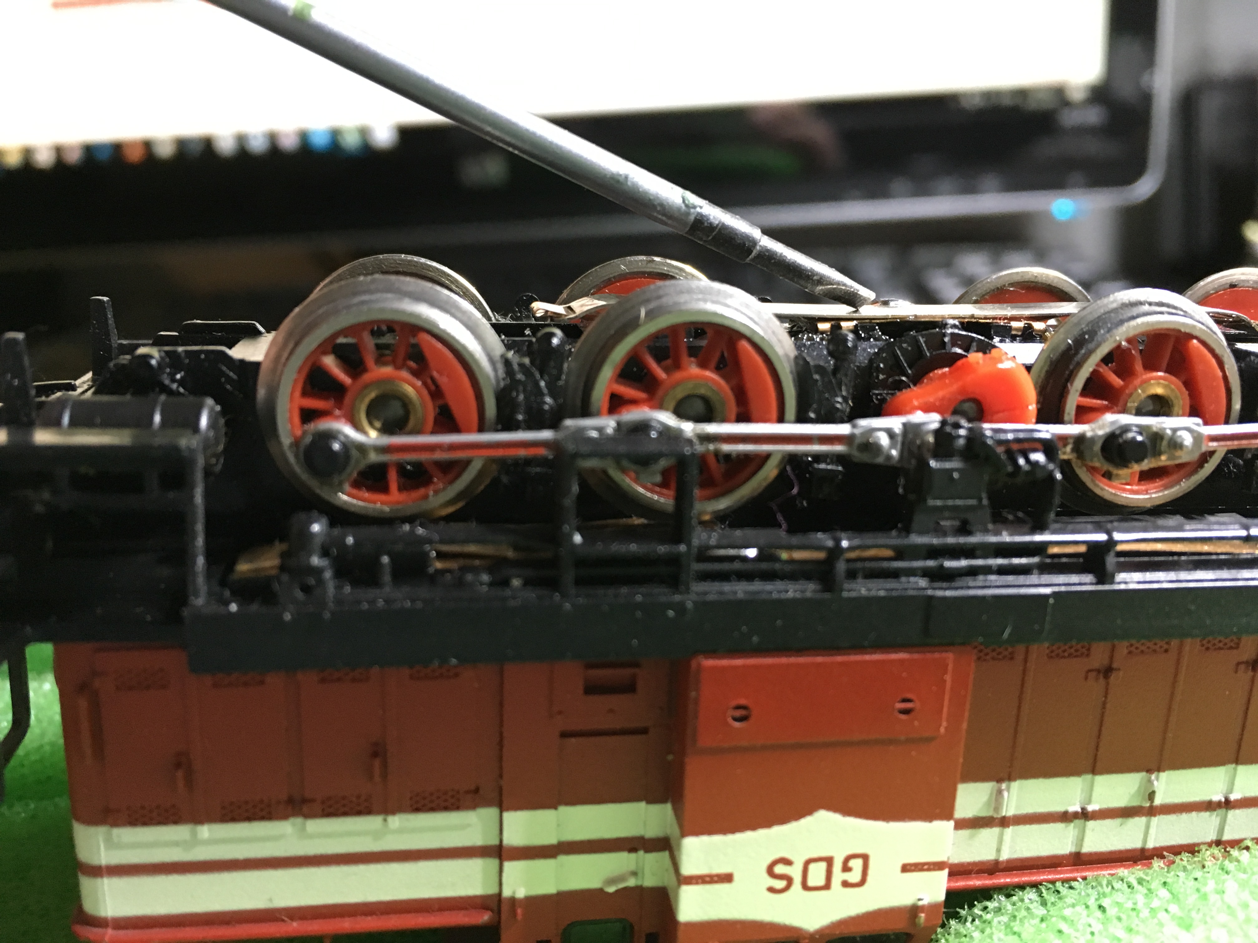

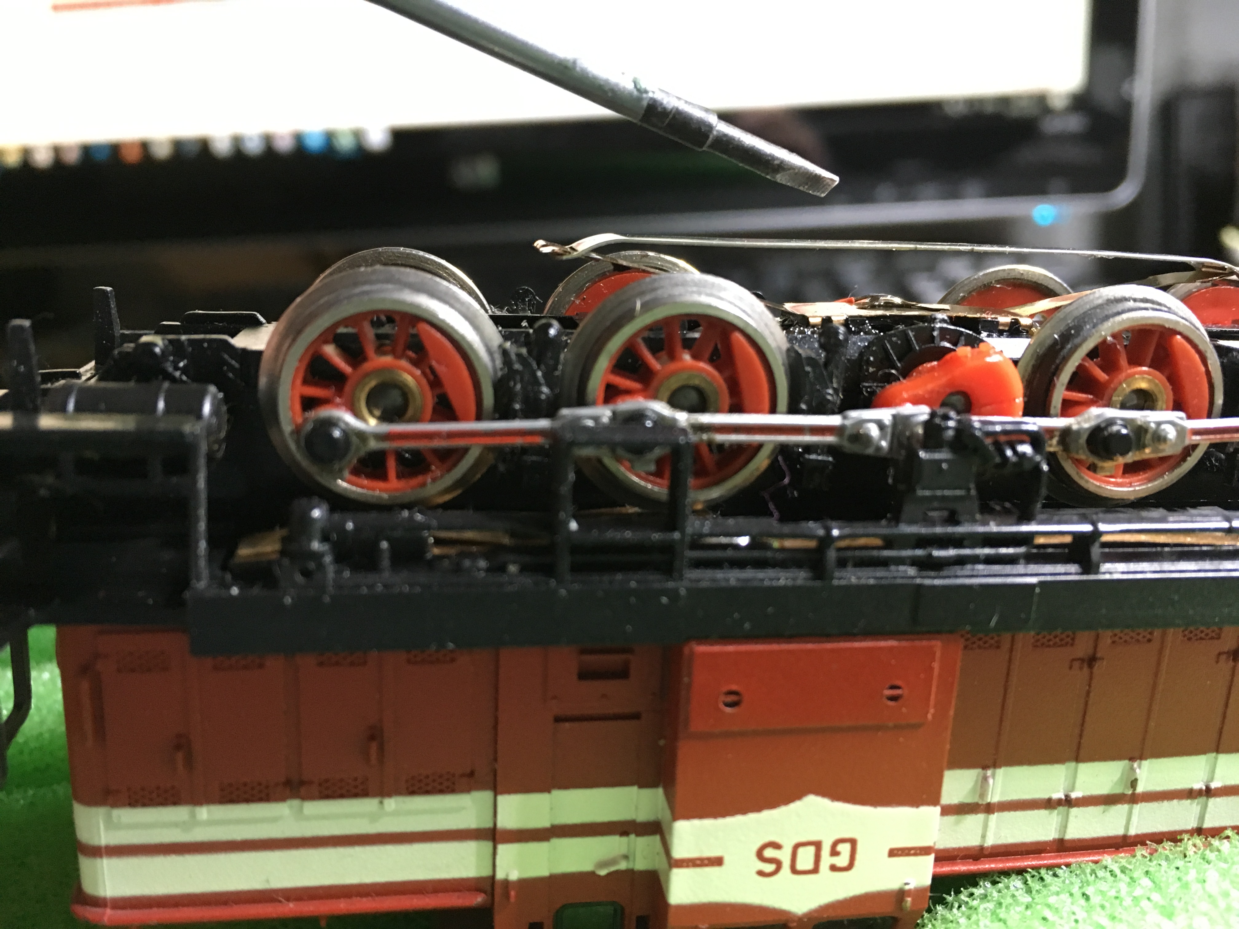

BilledeBillede
Hvor der er vilje er der vej   Wink
Jeg har brugt en Märklin 144133 slæbesko. Rettet enderne en smule så de ikke griber fat i tandhjulene,
fjernet plastik dimsen som slæbeskoen er monteret på og limet den direkte på lokomotivet.
Og lige en video som bevis på at den kan køre Smile har dog ikke prøvet den på slanke sporskiftere. https://www.facebook.com/100009090485495/videos/1745875575725442/  (kopiere link og indsæt i browser hvis det ikke virker) Husk HD.
