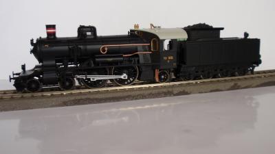

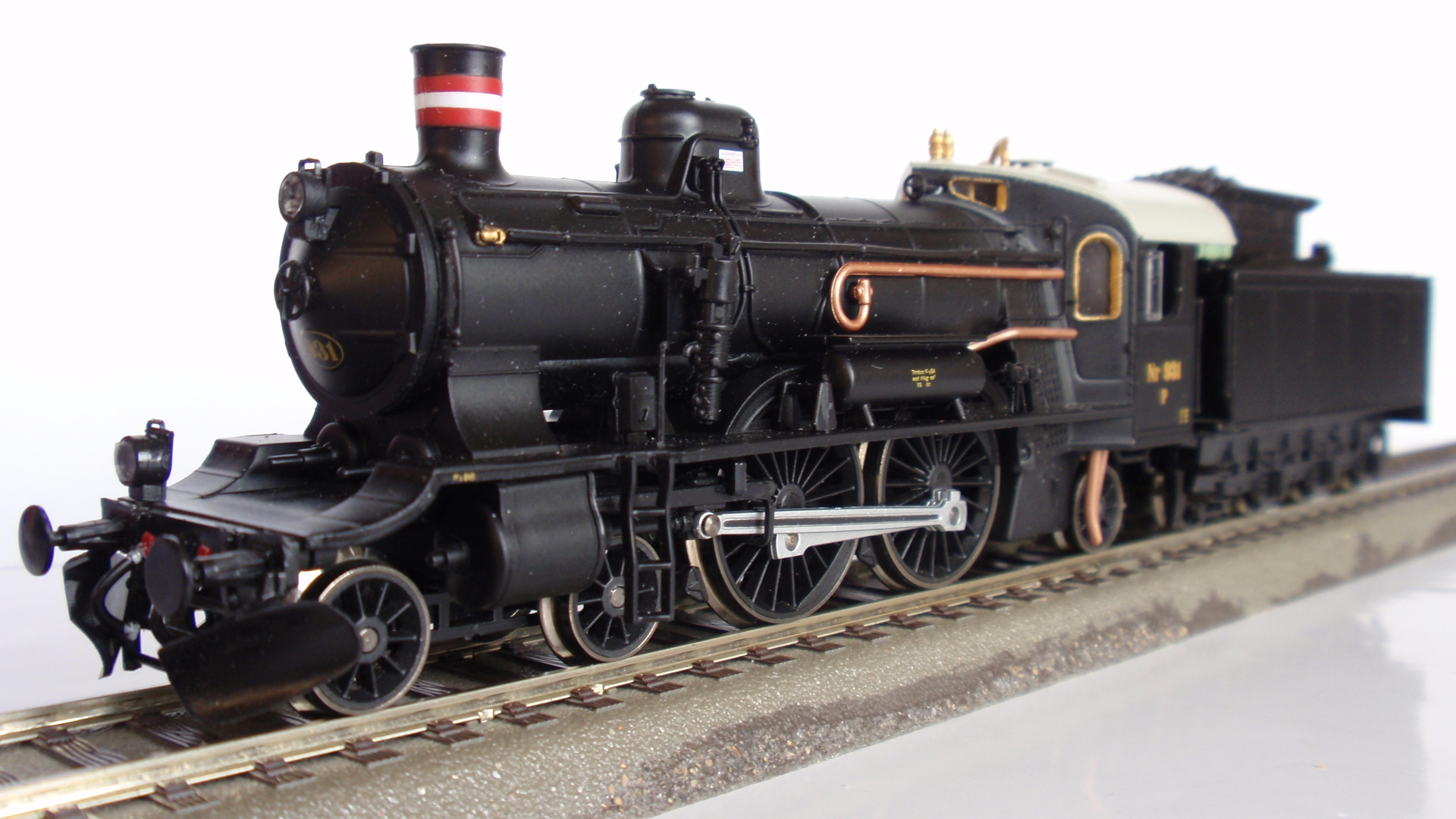

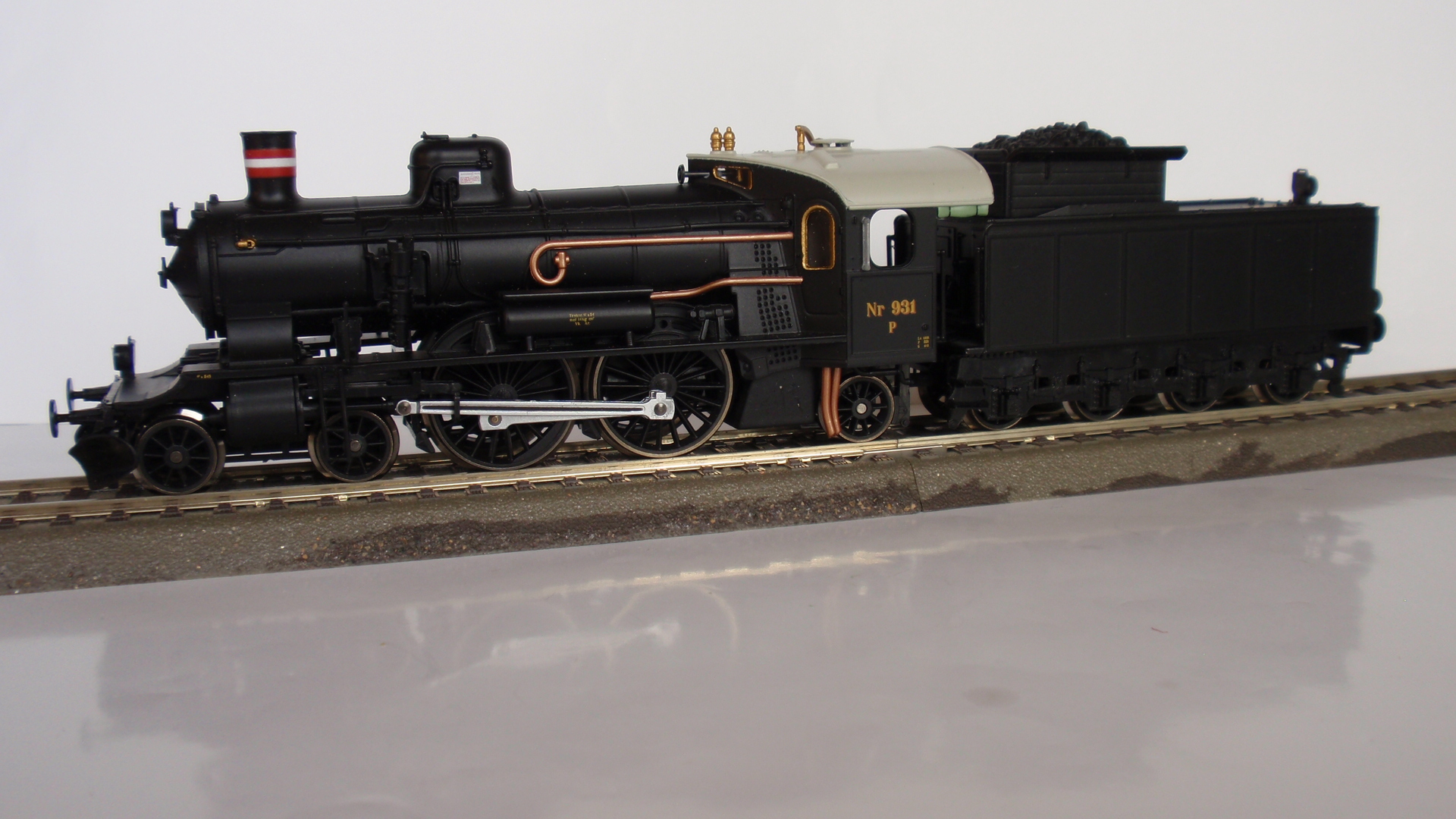

BilledeBillede
Hej ja jeg har også den gamle udgave,men er ikke klar over om det er bly der er i kulvogne ,for så skulle det da kunne lade sig gøre at skære noget af blyet væk,og så sætte den lyddecoder i fra Heljan.

Uuuhh har haft overdelen af tenderen, den er fyldt ud til kanten med motor og motor "beslag" i støbegods ikke så meget som en millimeter i fri plads. Havde overdelen af da jeg skulle montere decoder( Kulkasen på mit eksemplar er for lille til en standard ESU decoder) Så jeg ville se omder var plads underneden, men ak. så jeg har kørt med micro decoder siden..... ikke ligefrem den bedste løsning da strømforbruget virker større end som microen er bygget til. har brændt en af.. fuss en lille røgsky og.. ikke mere kørsel den dag.

Er støbegodset i Bly eller metal?

Det skal jeg lige tjekke. Men motoren med svinghjul fylder temmelig, hvis jeg husker korrekt
Har lige tjekket. Motor med svinghjul fylder hele tenderen. 0 space
