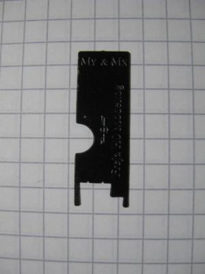

Er der nogen som erfaring med at montere rangerplatformene fra Freja? Jeg vil gerne have dem på min Heljan "Tørfisk" - helst uden at ødelægge den... Puzzled
Så alle gode råd modtages gerne! F.eks. synes jeg ikke at skabelonen er super god, meeeeen der kunne jo være et trick eller to til den!

Freja boreskabelon

Personligt ville jeg ikke bore huller i mine Heljan-lokomotiver for at montere Freja platforme - men gerne Märklin's.
Jeg har haft en PBS MY-overdel med Freja-platform på, og de er for mig at se alt for skrøbelig i forbindelse med daglig drift, idet den bliver pilskæv ved selv den mindste berøring.
Märklin's rangerplatforme er optisk set noget kraftigere at se på, meeeen de er til gengæld noget mere solide og beholder faconen, medmindre man er meget hårdhændet. Så de er alt ialt noget mere brugbare i forbindelse med "daglig drift" og passer derfor bedre til mit "temperament".

Tak for input - al info er velkommen inden jeg kaster mig ud i noget!! Du har da helt ret i ovenstående, så det kunne jo være en mulighed. Men jeg vil stadig gerne høre andres erfaringer inden jeg starter boret.... Godt nok har jeg fået mod på at "svine" nogle af mine godsvogne til, men et er at patinere, noget andre er at bore huller i et - for mig - dyrt lokomotiv! Også endda et der har problemer med malingen, men det er vist ikke noget min "Tørfisken" er ene om!

Jeg har gjort "det omvendte" i denne tråd: http://www.sporskiftet.dk/forum/bl%C3%A5-farve-p%C3%A5-my , nemlig monteret Frejas platform på en Märklin MY. Med et - synes jeg selv - udmærket resultat, også selvom Peters skabeloner er tilpasset Heljans MY og ikke Märklins... men med lidt øjemål gik det.
Men jeg må give cbt ret: Frejas rangerplatforme er flotte, men meget skrøbelige. Jeg havde ikke tænkt på Märklins egne, som vel kan fås som reservedele.

Jeg har engang monteret Frejas platforme på en af mine MY-er. Du undgår ikke brug af boremaskinen, hvis de skal sidde bare nogenlunde, men resultatet vil også være yderst tilfredsstillende.
Jeg havde ingen skabelon, så jeg måtte prøve mig frem til den korrekte placering, men det gik nu også ret nemt.
