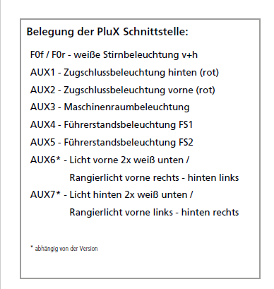

Jeg har købt en Piko V200 - kører fint med rødt/hvidt lys
Har skiftet dekoderen med en esu 58412 og lagt lyd på.
Lyden er fin, men det røde lys er forsvundet ??

Uden at kende dit Piko lokomotiv, antager jeg, at du skal mappe din ESU dekoder, at udgangen til rødt lys bliver parret med en funktionsudgang på dekoderen og en F- taste
Busk
Indlæg: 480
Piko benytter ofte røde lys på Aux1 og Aux2, du kan se det i den booklet der er med. Hvilken modelnummer er loket?

Det ser ud til at de røde lys ligger på AUX1 og AUX2.
Piko har intet i deres egne manualer (jeg tjekkede en fem stykker på piko-shop.de)
Jeg fandt denne gennemgang: https://schlafwagen.net/index.php/startseite/digitalisierung-dcc-h0/piko...
Desuden er der noget i deres FAQ omkring at forbinde det hvide og røde lys sammen (hvis man ikke vil have det separat styret af en eller anden grund https://www.piko-shop.de/en/seite/fragen-zu-h0-57.html)
Så du skal programmere AUX1 og AUX2 til at styre det røde (jeg bruger selv lokprogrammer, så cv'erne kan jeg ikke hjælpe med hvis du ikke har sådan en).

Sidst jeg ændrede fra Piko til ESU decoder, lå de også på AUX 1 og AUX 2. Har ledt efter på din Piko V200 der kan jeg ikke se noget om AUX udgange nogen steder, men de ligger højst sandsynligt på 1 og 2.
Så det er derfor de ikke skifter/virker på kørselsretning.

Ja, den var så mappen (sat op), så udgangene passede med at skifte med kørselsretningen. Det er det, du skal på din ESU dekoder

Hej til alle jer der har svaret.
Jeg ved ikke om alle kan se hvis jeg skriver her - det håber jeg.
Tak for jeres gode, kloge, oplysende og præcise svar.
Det gav god mening! Jeg fandt lyset hvor I påpegede det. Ændrede lidt i dekoderopsætningen og så var den der.
Jeg har dog beholdt det manuelle on/off. Læste et indlæg engang, hvor en bruger mente det var rart hvis han kørte "dobbelt" - så ville der ikke være front- og slutlys hvor der ikke var behov for det. Og det kan der jo være noget om.
Jeg har nemlig en Piko mere - stort set magen til, som også skal have ny dekoder.
Pikos opsætning med Plux22 er i øvrigt dejlig bem - ingen lodninger.
