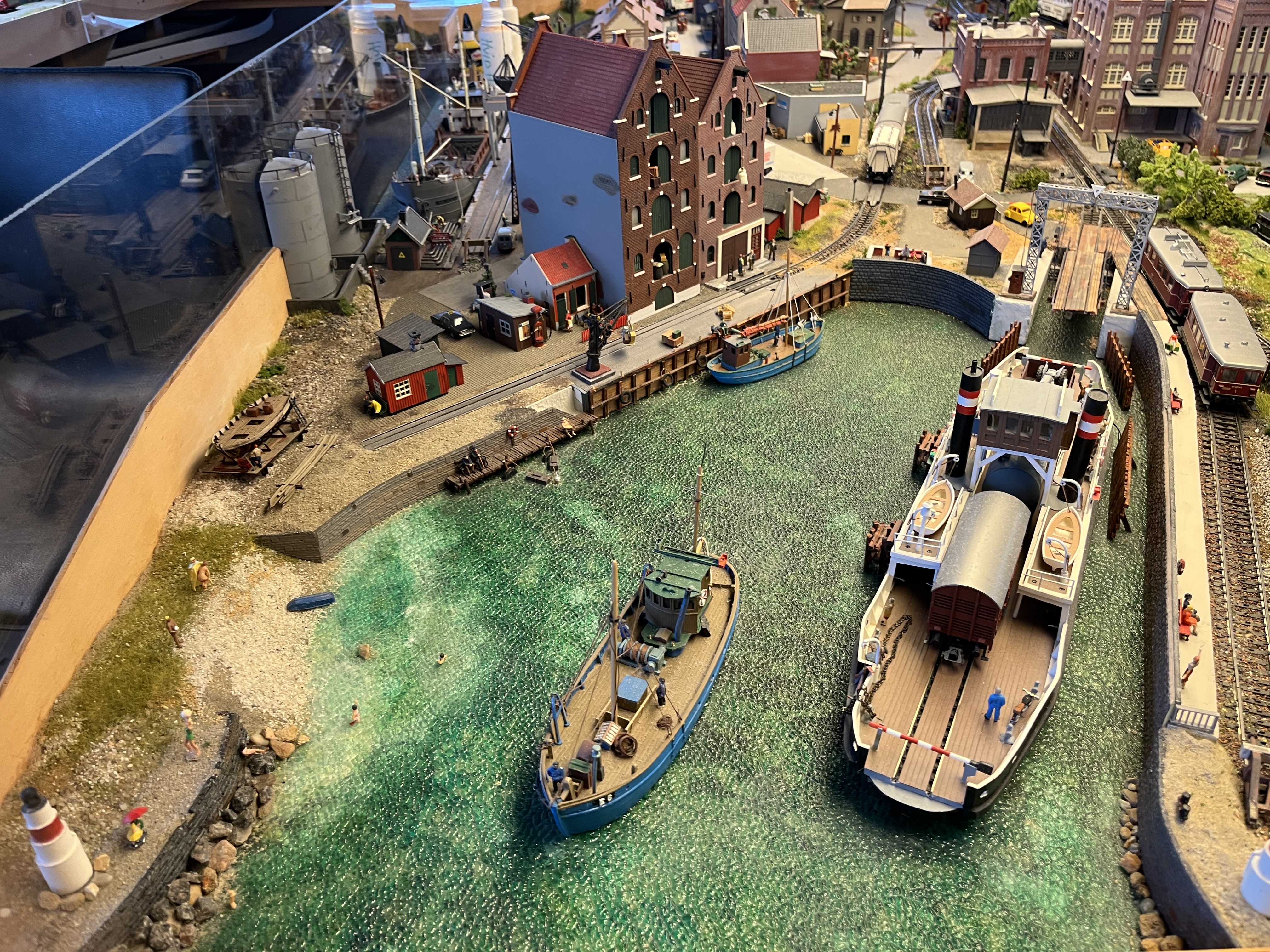

Færge- & fiskerihavnen
Her er så den omtalte Gorm i baggrunden medens den større kutter er på vej til søs.
Ved den bette skal være nogle måger på vandet, der spiser noget fiskeaffald, men det går ikke så hurtigt at få de 12 stk. malet ....
Og så kan jeg også se, der er noget efter reparation i færgelejet, hvor klappen sidder lidt skævt.

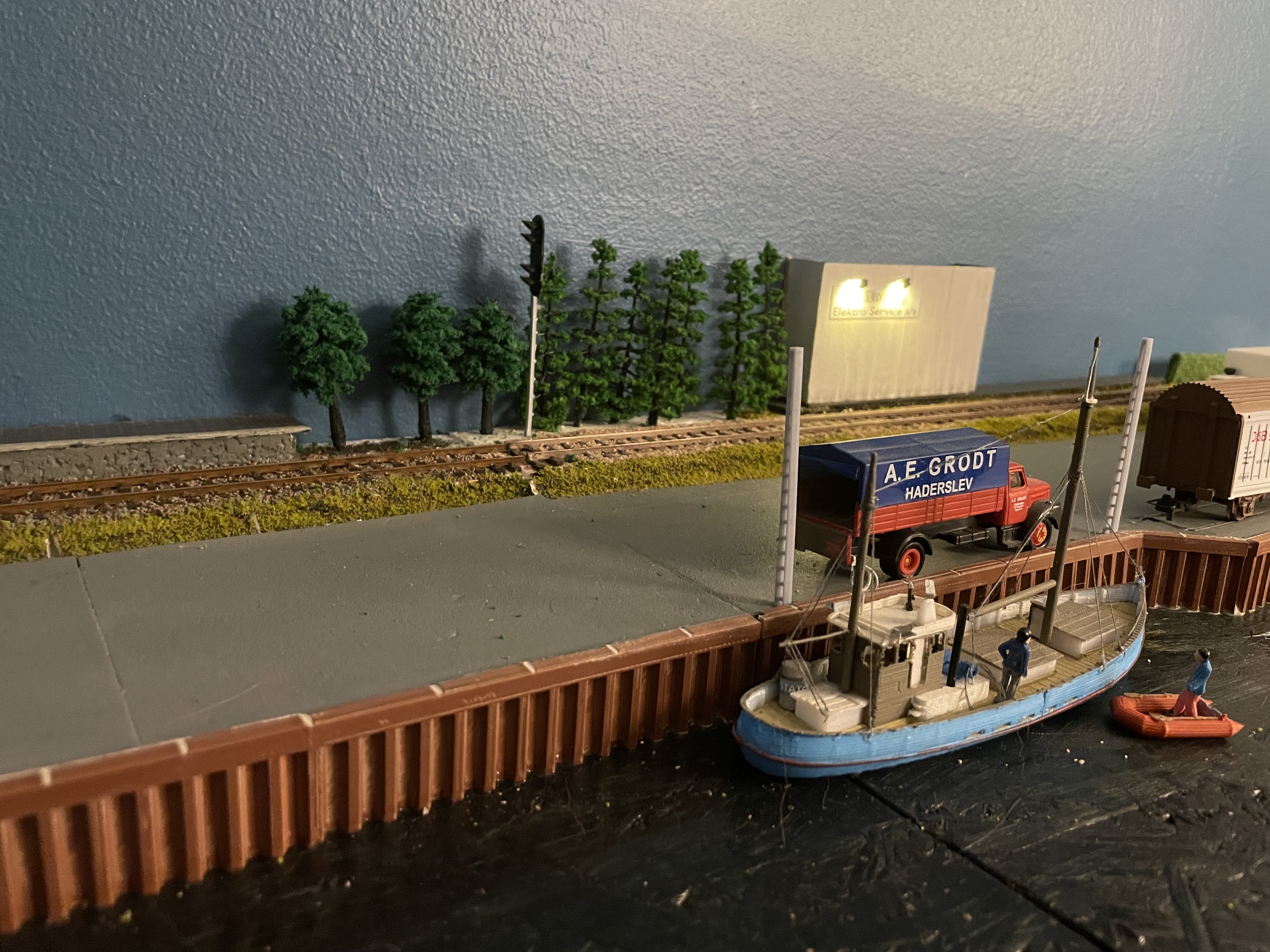

Apropos kutter, hvis man, som jeg, ikke er særlig fingernem kan man 3D printe en kutter.
 Vh Claus
H0, DCC, Danmark 1985-1995
Den er da nydelig! Smile
Er det eget tegnearbejde - eller fundet som STL-download?
