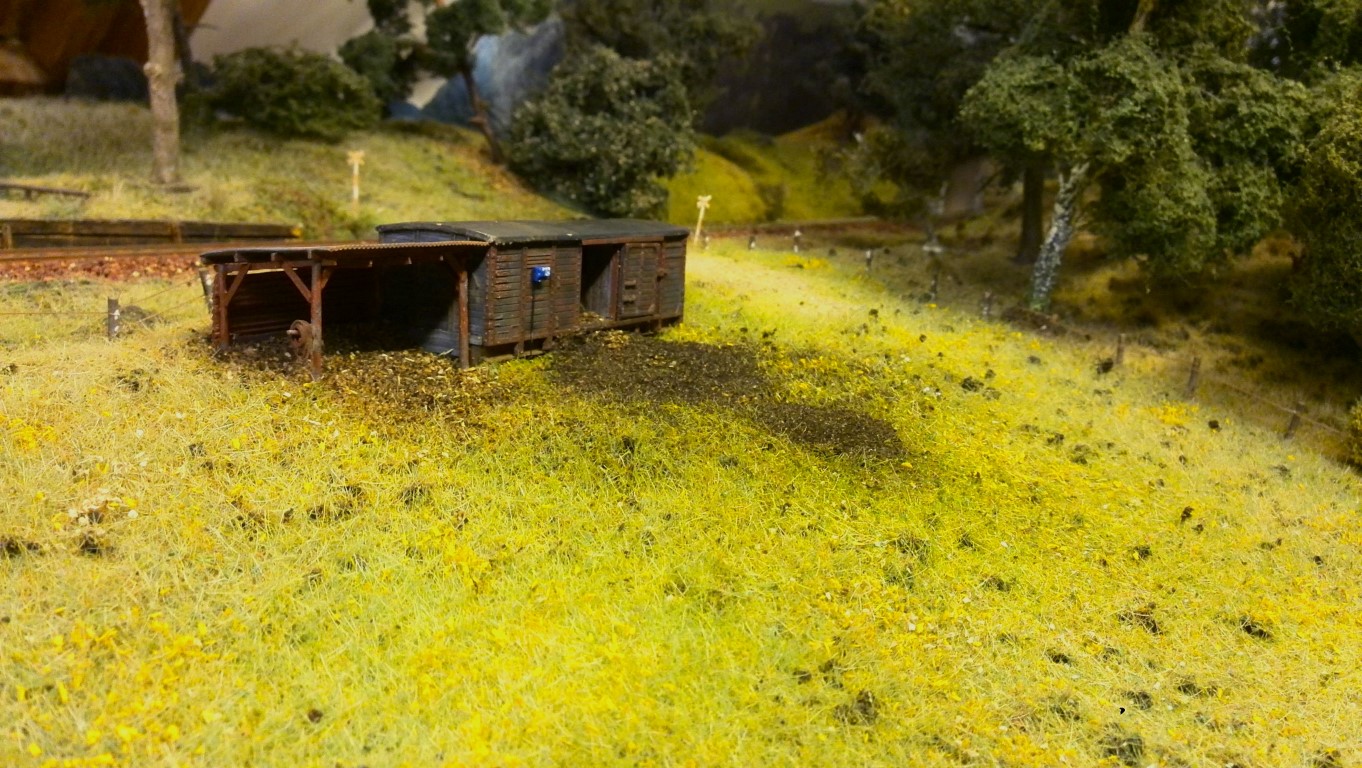

Jeg har de seneste dage arbejdet på en hestemark til et par heste, og vil lige dele mit fremskridt.

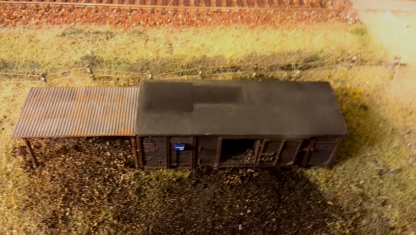

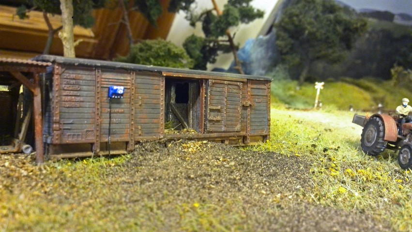

Hestene bor i en gammel "jordsat" godsvogn, hvortil et lille blikskur er tilbygget, med formålet at opbevare diverse redskaber og en enkelt høvogn.
 Elefanthegnt er sat til så jeg må passe på hvor jeg rører. Selv om strømmen ikke er så stærk i 1:87..
 En reperation i tagpapet var nødvendig da jeg kom til at ødelægge papir-dækket jeg havde lagt, for at reparere et hul i taget.
Når jeg tænker mig om havde det været flottere at lægge flere stimler af tagpap, men tanken kom for sent.
Her er de fleste af de remedier jeg har bygget til blikskuret, de er dog ikke alle helt færdige. Det hele er håndbygget, borset fra hesteparet, selvfølgelig. Og 50øren..
De fire brædder på jernstængerne er den afmonterede bagdel til halmvognen.
Del lille røde mølle er sat til en pumpe, der pumper vand fra bækken op til vandtruget, som mangler en omgang maling.
Den gamle traktor har fået en omgang ny maling og smuds, og er klar til at indtage sin nye plads på banen.
Kassen er bygget i pap. Manden er dog ikke malet færdig, da jeg står og mangler mat maling. Det må vente til posten når frem!
Med monteret advarselstrekant er han klar til at køre ud og se til hestene.

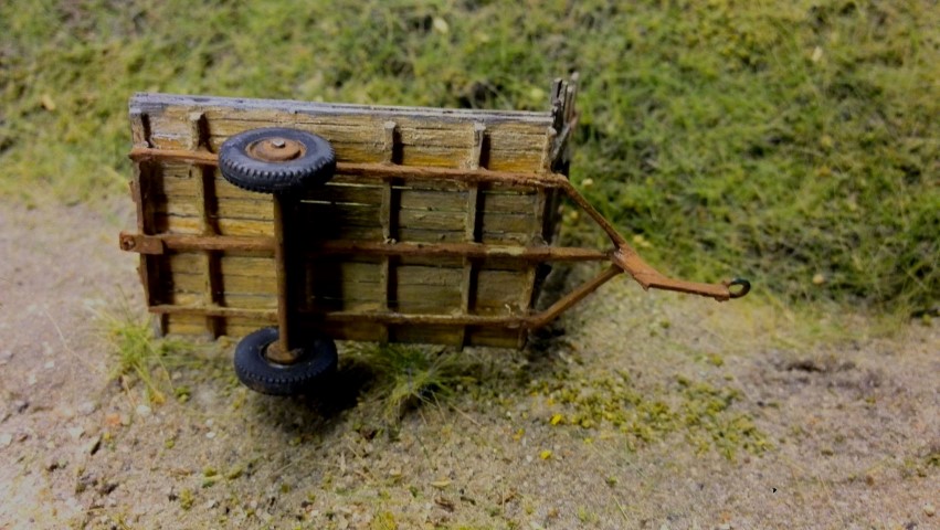

Dette er min halmvogn, bygget i tynd finer, skåret ud til minibrædder. Hjulsættet blev rippet fra en gammel udkørt varevogn.
Vognen har taget lidt skade af at stå ude længe, men heldigvis har den dog stået delvist under ly af bliktaget.
Understelet fejler dog ikke det store!
Flere billeder kommer forhåbentligt op, som jeg når længere med projektet.
Hilsen Jakob

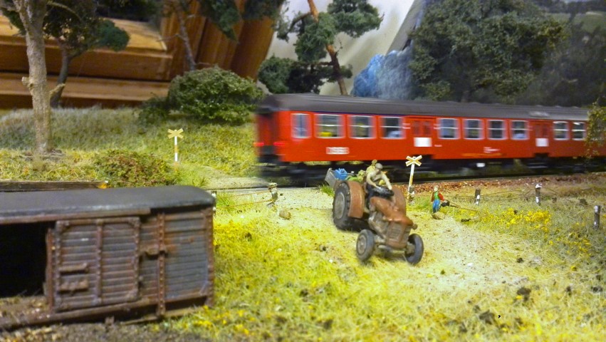

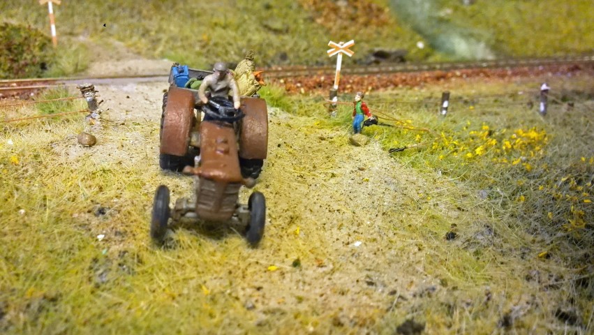

Bonden har taget junior med, som med glæde holder hegnet åbent, mens fader kører traktoren ind på marken.
Det er bare om at skynde sig over banen, for på denne strækning kommer der ualmindeligt ofte tog.

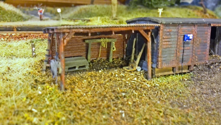

Der rodes stille og roligt til under bliktaget, jo mere rod, desto mere at se på.
Der er nu mulighed for at tøjre hestene i læ, og vognen er flyttet ud. Der bliver den nok stående, for der er ikke længere plads til den her...
Vognen er delt i to, så der kan opbevares fodder og lidt værktøj i fred for hestene.
