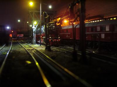

Når jeg ikke bygger modeller skal der jo tjenes penge og det gør jeg ved at drøne rundt i en tankbil. Nå- sagen er den at alt arbejdsbelysning på sådan en er monteret med lysledere, så tænkte jeg at det skal da prøves i 1/87 scala. Og resultatet vil jeg gerne vise her. Jeg byggede 0,7mm lysledere ind i en faller-carsystem lastbil og den fik forlygter, baglygter og toplygter. Lyskilden er en 3mm varm hvid diode. Den deler strømforsyning fra motorens batteri. Forleden aften glemte jeg at slukke lyset på bilen. Men den "startede" og kørte uden problemer næste dag. Derefter byggede jeg en Baureihe 43 fra Revell som der skal bruges som fyld på maskin depotet. Det ser jo bedst ud når en maskine står med lys på så den fik også moteret lysledere ind i lygterne med en fælles lysdiode indbygget i kedlen. Jeg syntes man kan få lys steder hvor selv de mindste LED'ere er for store, såsom sidemarkeringslyter osv.

Hvor er det en flot effekt
