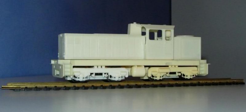

Så efter aftale med Peter fra Sverige, vil han gerne støbe nye byggesæt hvis folk er interesserede.
Prisen for et byggesæt vil være ca 1200,- SEK.
Hejsa alle
Nu begynder de mørke vinteraftener snart (ja, ja, ved godt at de nærmest har lovet sommer i denne uge 8) )
Henschel DHG1200
Modellen er tilpasset bogierne på Rocos V290, hvorfor et sådant skal anskaffes.
(selv fandt jeg en 3-skinne digital udgave for 350,- på QXL.)
Yderligere dele du selv skal anskaffe:
Passende Motor: Mashima 1630
Svinghjul: NW 402-6
Kardaner: NW 489-6
Lysledere og vinduer passer fra Märklins V10'er.
Peter har købt motor, svinghjul og kardaner hos www.mjhobby.se , men jeg vil tro at delene også kan fås hos den lokale togpusher. Peters egen udgave er analog, men mon ikke der kan presses en decoder og evt. lyd ind et sted.
Giv lyd fra jer hvis i er interesserede. Enten her i tråden eller i en PM.
Så vil jeg forsøge at lave (og holde styr på) en opdateret liste...

Nu har jeg endelig fået det Märklin Henschel DHG 700 C lokomotiv hjem, som jeg havde købt i Tyskland (som nyt, digitalt og i orginal æske for kun EUR24.60) og har fået studeret det nærmere (dvs. skilt det ad).
Mht. til ombygning af overdelen til HP 16 ser det lovende ud - dog kræver dette en overdel mere og dertil en del "hjemmesnedkeri", men til gengæld får man sig en overdel uden afgasning af epoxydampe i årevis derefter.
I samme forbindelse fik jeg nærstuderet tegningen i Lokomotivet nummer 44 side 38 igen, og de billeder, jeg har kunnet finde af forbilledet - og så er det, at jeg ikke har kunnet få bogiesiderne til at "stemme".
Peter's bogier ser sådan ud:
...dvs. med underliggende bladfjedre og lavsiddende sandkasser.
På forbilledet (her HHJ/MjbaD DL 10) ser bogierne sådan ud:
...dvs. med skruefjedre og noget større sandkasser.
Så spørgsmålet er, om bogierne på netop TGOJ's Henschel DHG 1200 BB lokomotiver var med bladfjedre - eller om Peter har afstøbt nogle bogiesider fra et andet H0-lokomotiv, som havde en passende akselafstand ?.
Selvom bogierne på Märklin's model af MaK/Vossloh BB lokomotiv ikke ligner 100%, så lurer jeg på, om de måske vil kunne "omsnedkereres" lidt:
De ligner da en lille smule (?).
Winther

Ved nærmere eftersyn ser det ud til, at de 4 lokomotiver fra 1973 og 1974 havde bogier med bladfjedre, og at de efterfølgende 6 lokomotiver havde bogier med skruefjedre.
Så Peter's bogiesider kan desværre ikke bruges til de tre danske lokomotiver HHJ DL 10, VNJ DL 14 og HP 16.
Øv også.
Så vil jeg i stedet prøve at få fat i et sæt bogiesider fra Märklin-lokomotivet (som er nævnt ovenfor) eller noget andet, som ligner og/eller kan files lidt til.

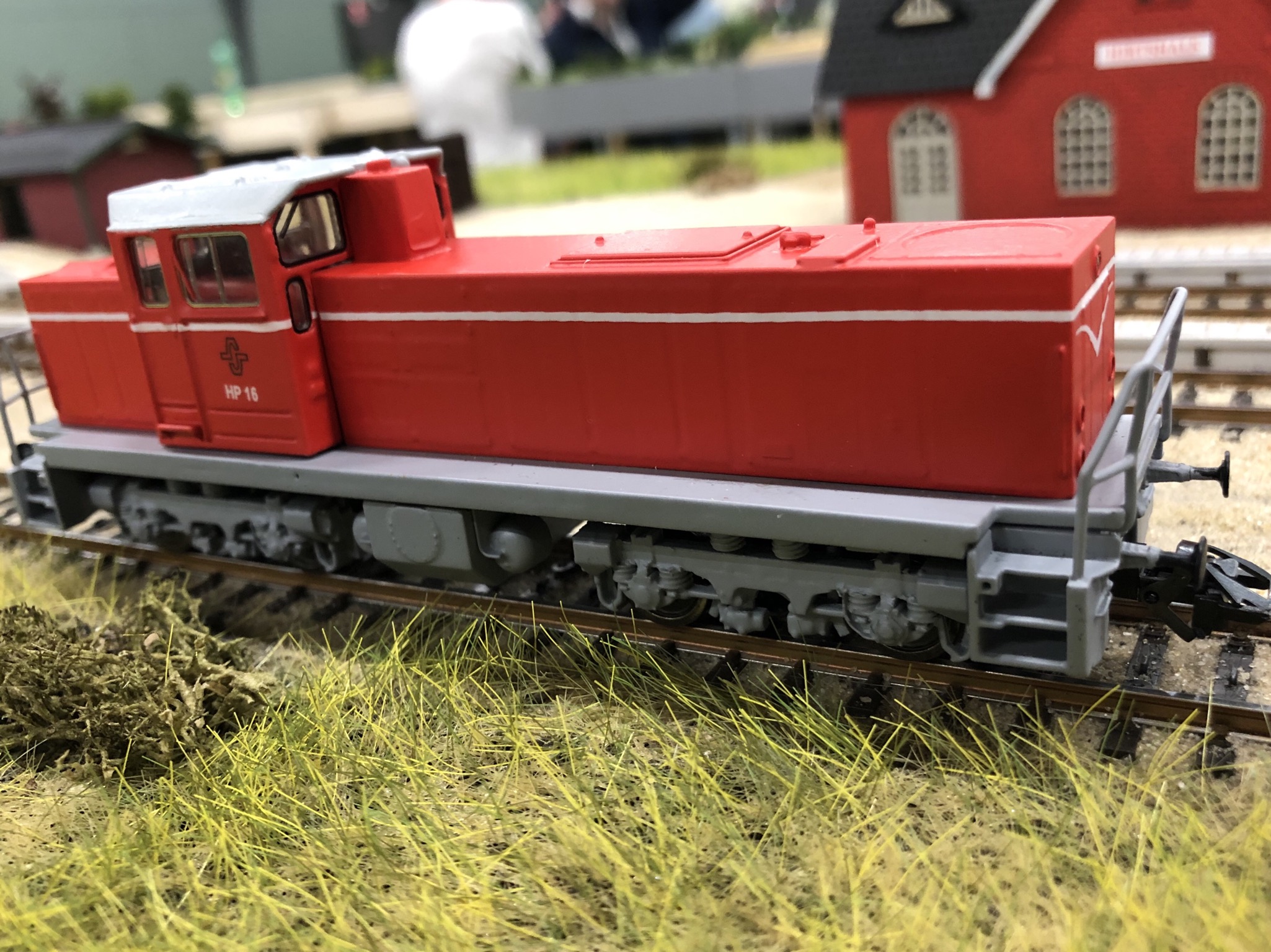

Ikke fordi der er nyt om støbedele fre Sverige, men for at vise mit eget køkkenbords projekt som kan ses på DMJU udstillingen i denne weekend Sammen med et par andre HP køkkenbords ting på klubben Slæbeskoen stand.
/KristianBillede

Nu var det godt nok bogierne på en Roco V290 der skulle bruges. Fra en V100 kunne hjulene bruges da deres størrelse passer bedre.
Men som du kan se så er jeg kommet i mål med en ok model baseret på 2 Märklin maskiner og en masse timer ved arbejdsbordet.
Så jeg kommer ikke til at bruge mere tid på de svenske støbedele, desværre.
