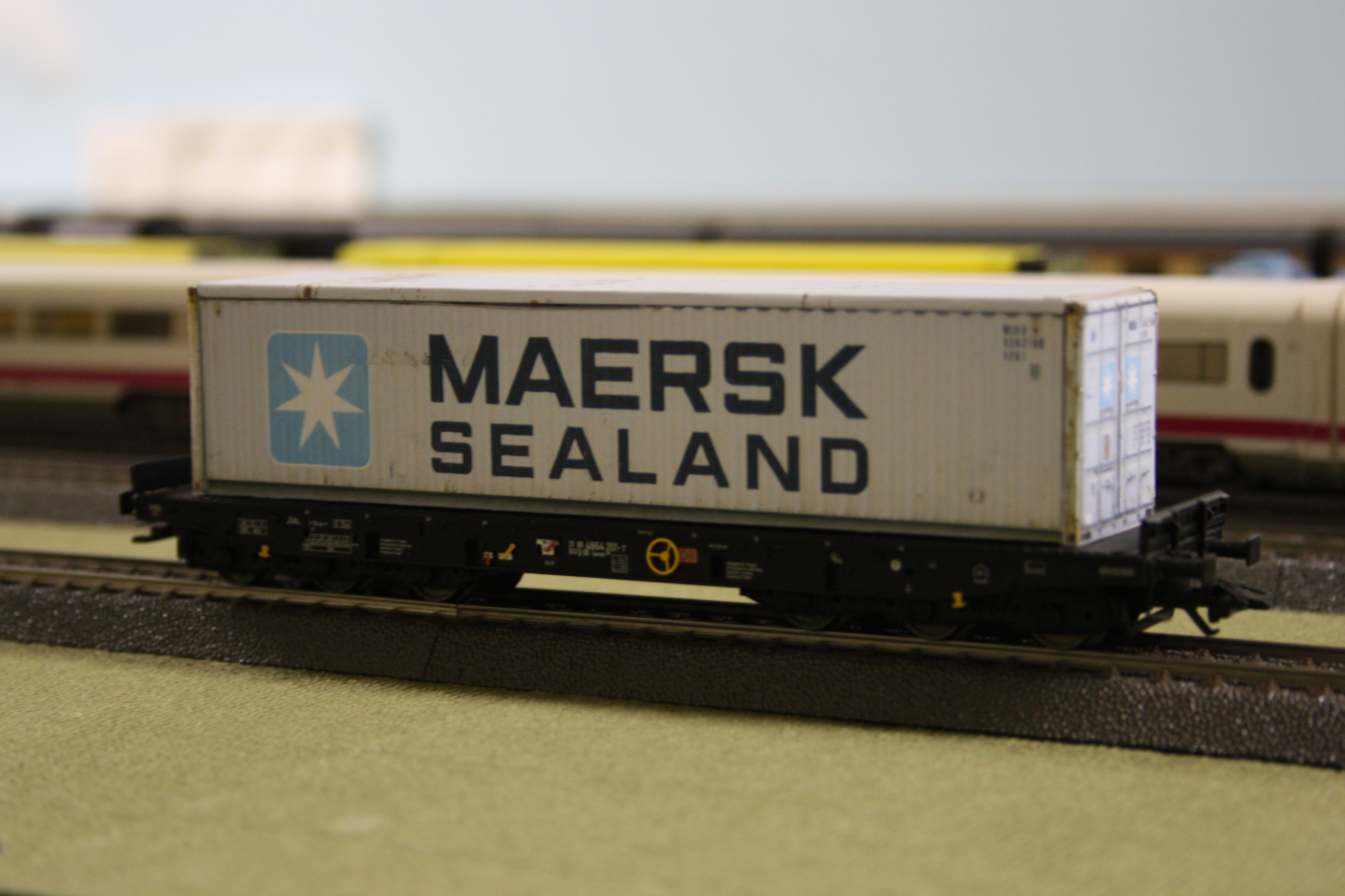

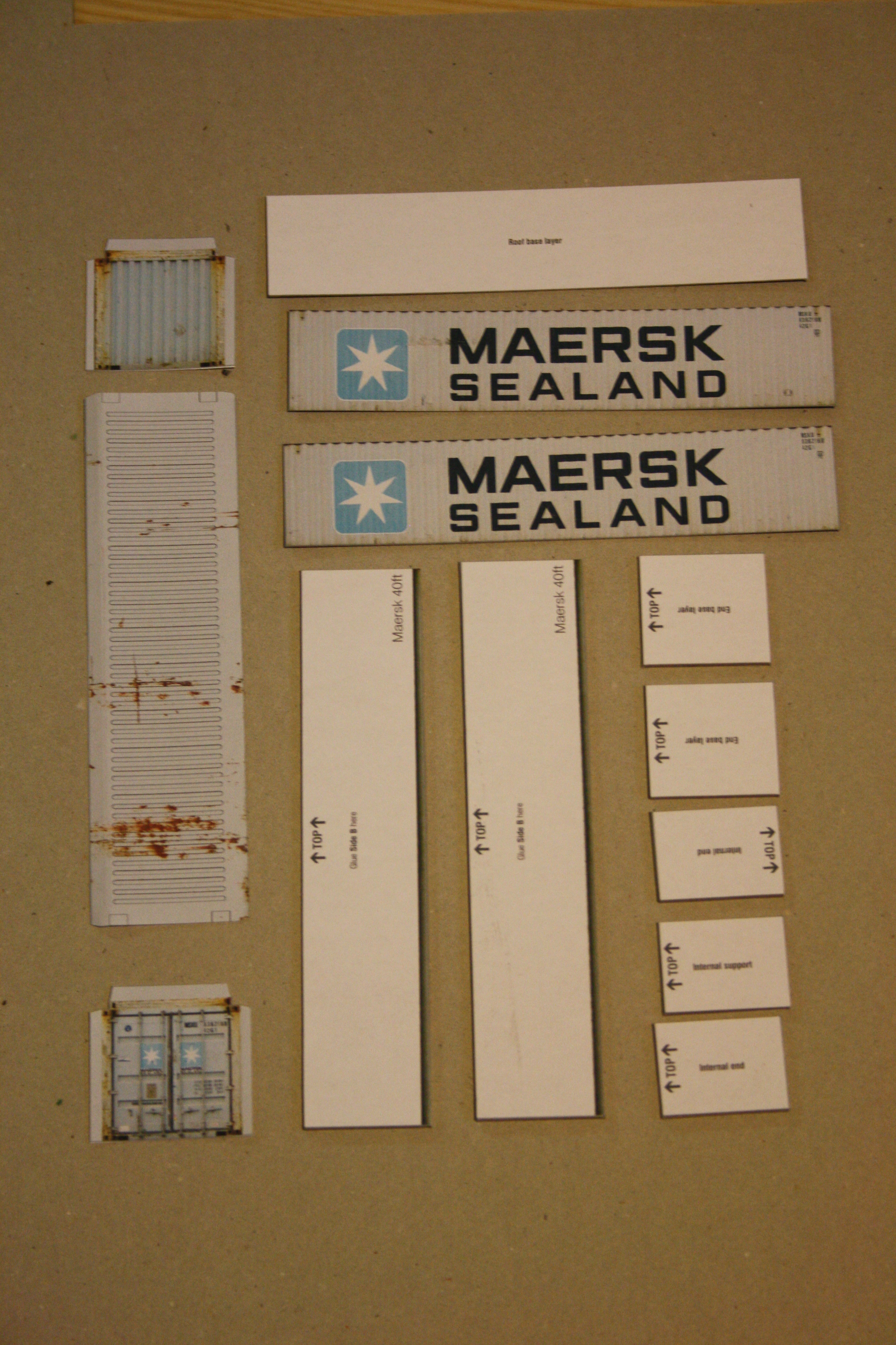

Her er et par billeder af den første af mange. Ca 20 min arbejde Smile
1 : Man printer den ud................                      2: Limer det på noget tyk pap............             3: Sammler og færdig.......................... Smile

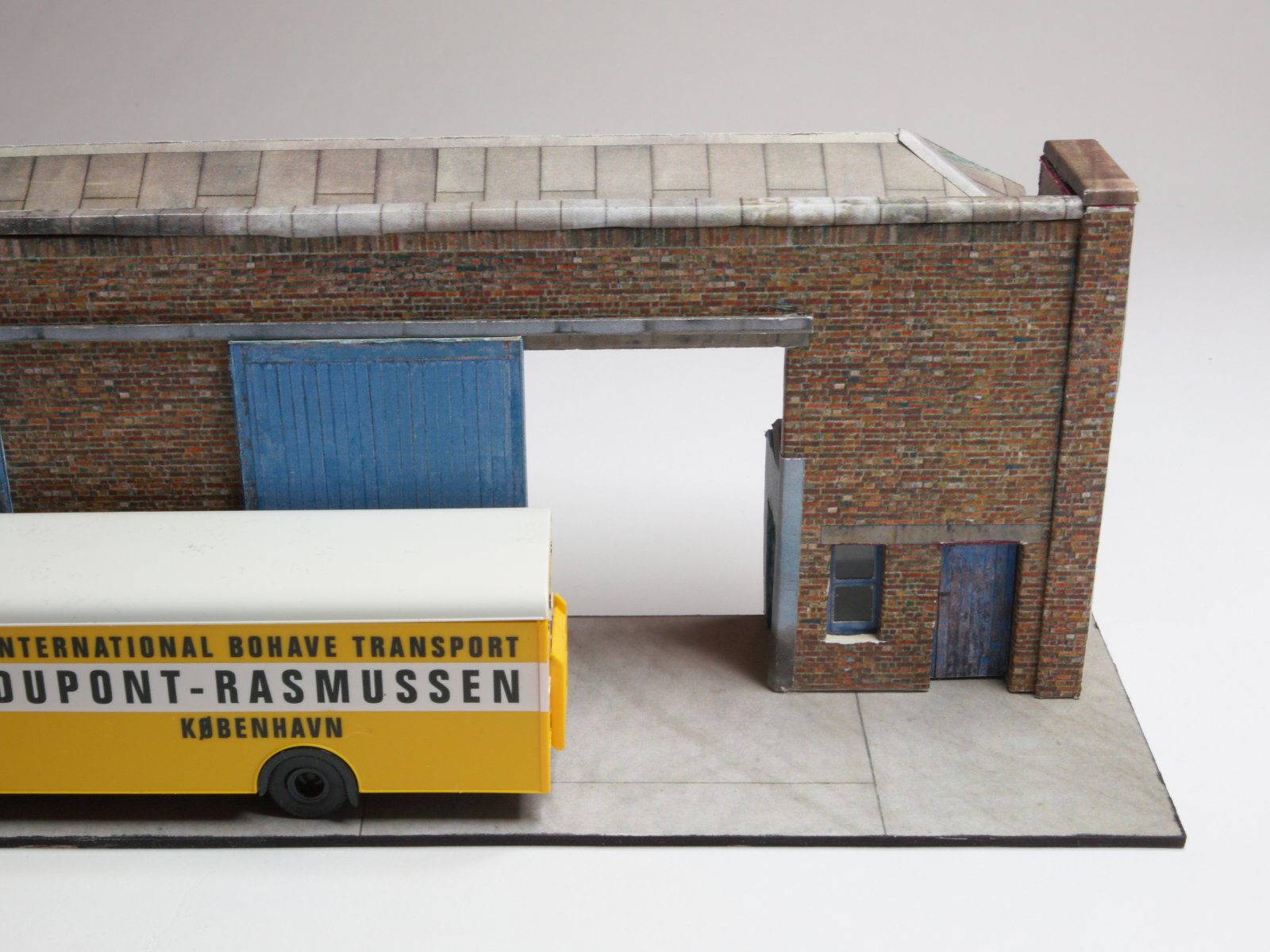

Ja - det lyder dejligt nemt - men der er en lille fælde, der gør det lidt mindre nemt i virkeligheden.
Jeg har prøvebygget den gratis model, der ligger til download på hjemmesiden:

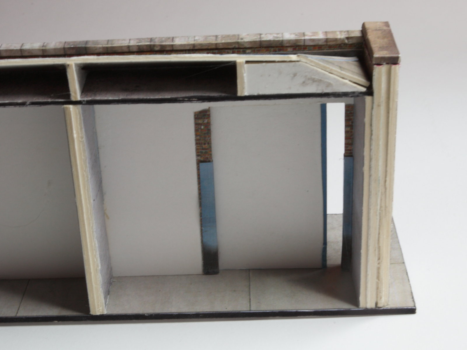

Det ser jo umiddelbart meget godt ud, og Scalescenes laver helt sikkert nogle meget flotte modeller; men det hele er virkeligt lavet som pasform, og det giver et problem, når man skalerer det ned med 13% for at ændre modellen fra 1:76 til 1:87. Scalescenes opererer med pap/karton/papir i tre tykkelser - tyndt, medium og tykt, der er specificeret som 0,5/1/2 mm. tykt.
Mange steder skal man bruge flere lag - f.eks. op til fire lag 2 mm. i denne bygning:
Fire lag 2 mm. pap giver en tykkelse på 8 mm. - men fratrukket 13% burde tykkelsen retteligt være 7 mm. Med den præcision, Scalescenes opererer med, er det et stort problem - skære- og bukkelinier bliver placeret forkert, så man skal undervejs være ret kreativ, hvis man skal få det hele til at passe så nogenlunde. 13% af 2 mm. lyder ikke af så meget - men man burde retteligen bruge pap i 1,7 mm. tykkelse i stedet for 2 mm. - det er bare næsten umuligt at skaffe. Også papirleverandørerne har standardiseret sig på faste millimeterstørrelser.
Så jo - det er nogle flotte modeller, Scalescenes laver - og jo, man kan jo bare "fotografere" det hele ned med 13% - men når man ikke kan få 13% tyndere pap, bliver det alligevel lidt af en udfordring at bygge modellerne.

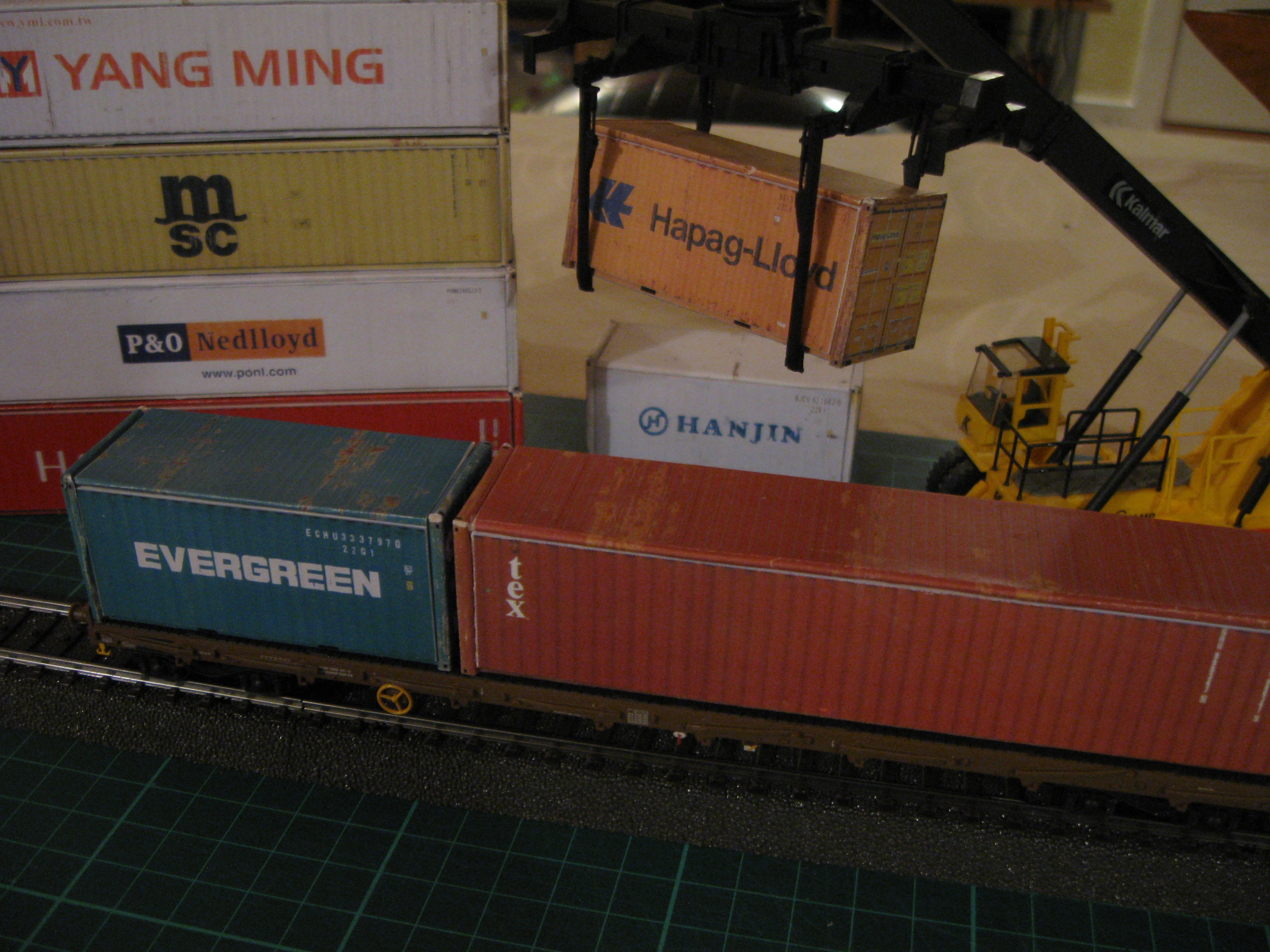

Jeg har brugt lidt af julefreden til at prøve at bygge containere. Det er ganske rigtigt relativt nemt, men jeg kan se at jeg skal bruge en mørk farve på nogle af kanterne - ellers kan man se den lyse pap.
Men tak for inspirationen til at prøve dette!!

Hej Henrik og velbekomme Smile Ser også rigtig godt ud på billedet. Ja du har ret, fant også ud af efter den første at det hjalp med lidt sort på enden af papet.
