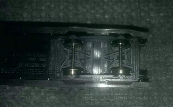

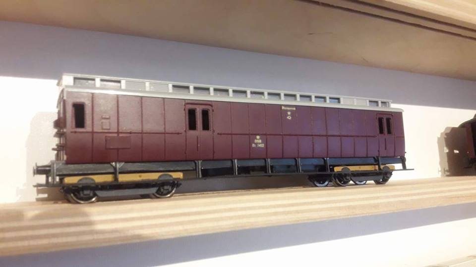

Jeg sidder og leger med en gammel Liliput sag, som jeg grundet dens charme gerne vil gøre lidt mere nutidig.
Jeg har på køreegenskaberne pt. skiftet bogier, til nogle langt kønnere Heljan træ bogier, men her opstår problemet.
Hvad gør jeg lige med kobling?
Jeg har et ønske om at benytte roco´s universalkortkobling, så jeg leder efter noget nem skakt, eller anden løsning hvor det kan lade sig gøre.
Som billedet antyder, så er mit store problem plads, er der som har nogle gode ideer Smile
Jeg påtænker også at skifte pufferne til en lidt mere realistisk længde. så det giver lidt, men ikke meget :) Oprindeligt sad koblingen fast i bogien.
Med Venligste Hilsner
Mikkel Fagerli
JGJ67
Indlæg: 626
Bedste bud må være Symoba kuliser. Det kræver at du skærer hul i bunden på vognkassen, hvor tappen til koblingsholderen skal kunne bevæge sig, og kulisen limes fast til undervognens overside, men det kræver minimal plads.
