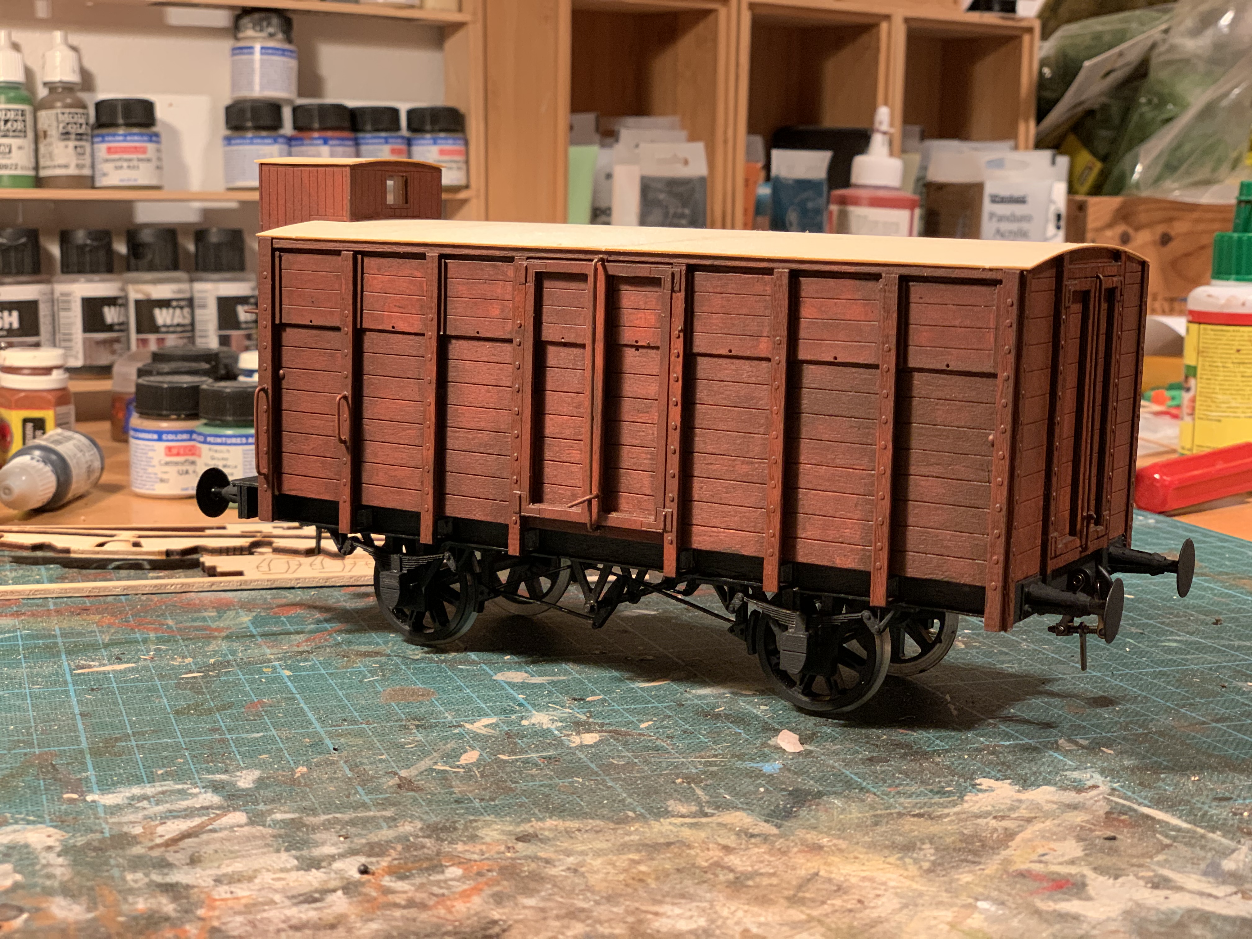

Jeg er snart færdig med at bygge et Q-vogn i skala 1 ud fra et byggesæt. Det er sjovt, men der er flere detaljer, jeg er i tvivl om.
Det første gælder taget - jeg kan se på det ene billede af en Q-vogn set ovenfra, jeg kan finde, at tagpappet er tredelt, men gælder det mon også for bremsehusets tag? Eller var det bare i et stykke?
Den anden ting er de mange håndtag, bøjler og låsestænger - var de malet i vognkassens farve, eller var de sorte?
Endelig er jeg i tvivl om de korte kæder, der holdt ventilationslugerne på plads - hvordan virkede det egentligt? Jeg har fundet noget modelkæde, der vist passer nogenlunde, men jeg ville gerne forstå hvordan systemet virkede inden jeg limer det på. Billederne, jeg kan finde, er alle så små at det er svært at se..
Tak for enhver hjælp!
