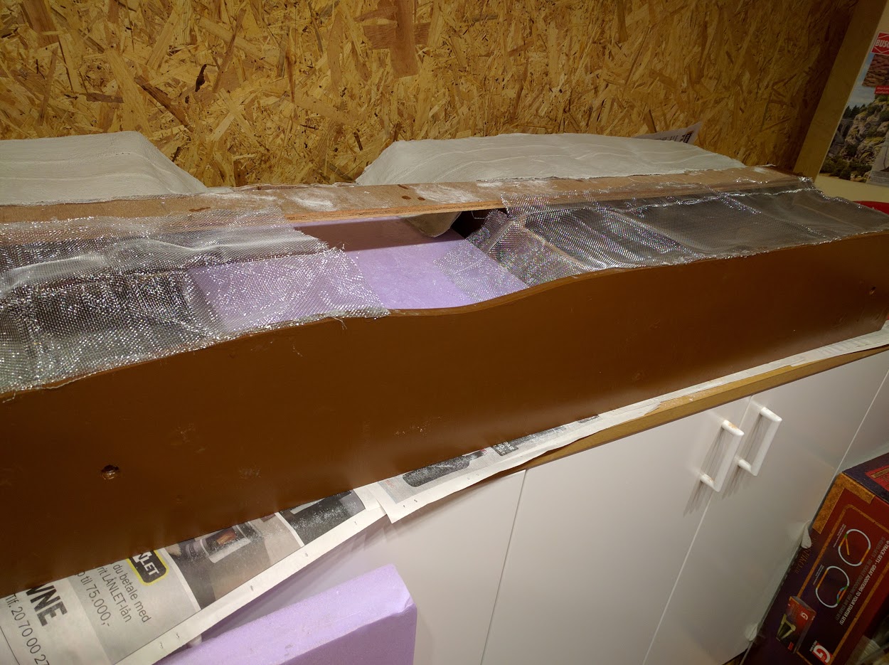

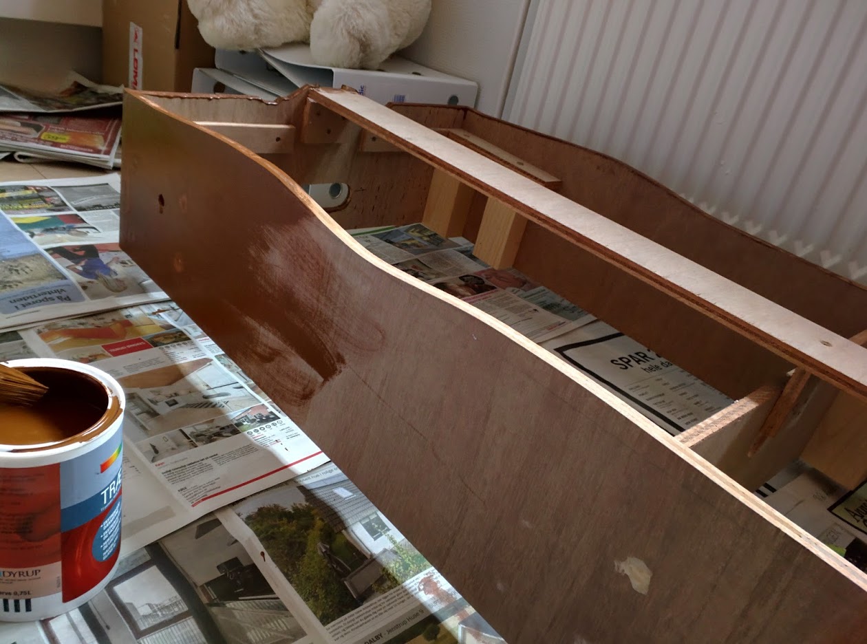

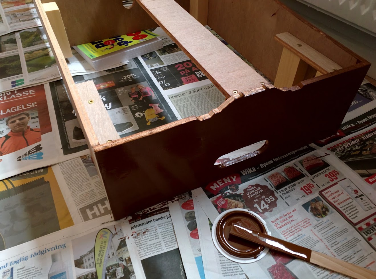

Efter mange år fik jeg endelig taget mig sammen til at gå igang med mit modul. Selve modulkassen havde ligget på loftet i næsten fem år inden jeg begyndte at male den

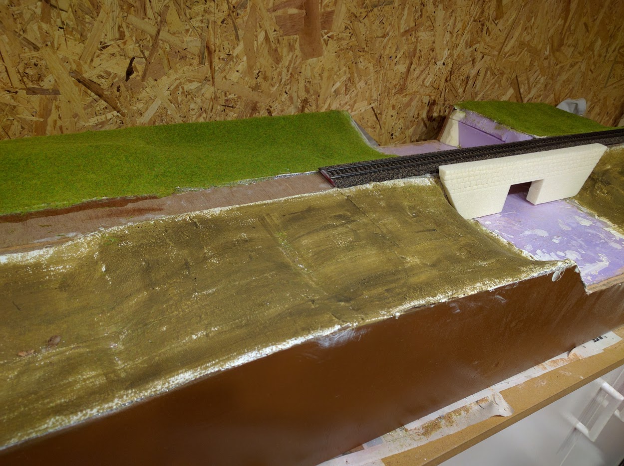

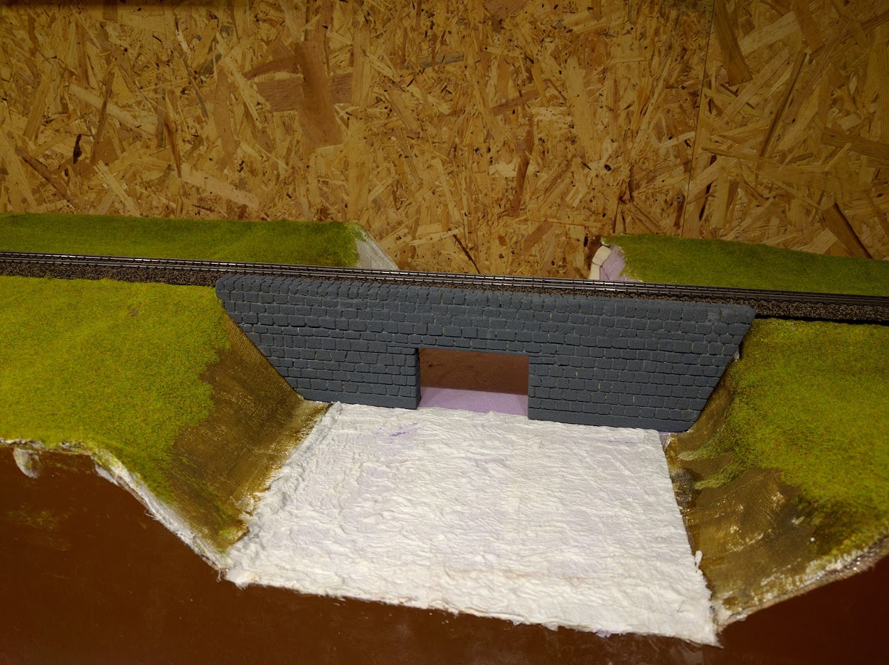

Jeg havde en ide om at der skulle være en bro. Nogenlunde magen til broen over Køge å, lige før indre havnebassin. Denne bro er nemlig firkantet, hvilket jeg håber er lidt lettere at skære ud.

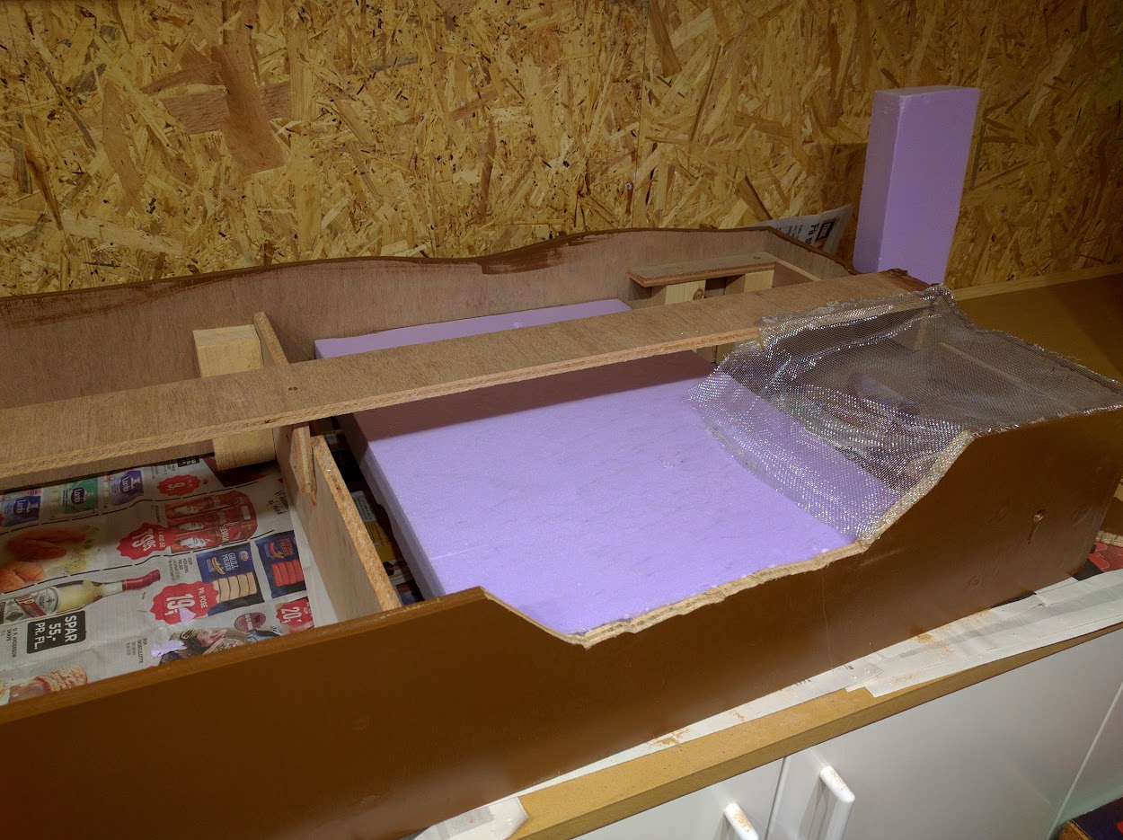

Et stykke styroetellerandet skulle udgøre bunden af åen. Jeg brugte et gammelt Fallernet jeg havde, da jeg også havde noget gammelt gips hertil.
Broen er skåret ud i noget skum fra Busch. Det er ret let at arbejde i.
Begge er malet med Faller vejfarve, og den øverste er blevet tørmalet.

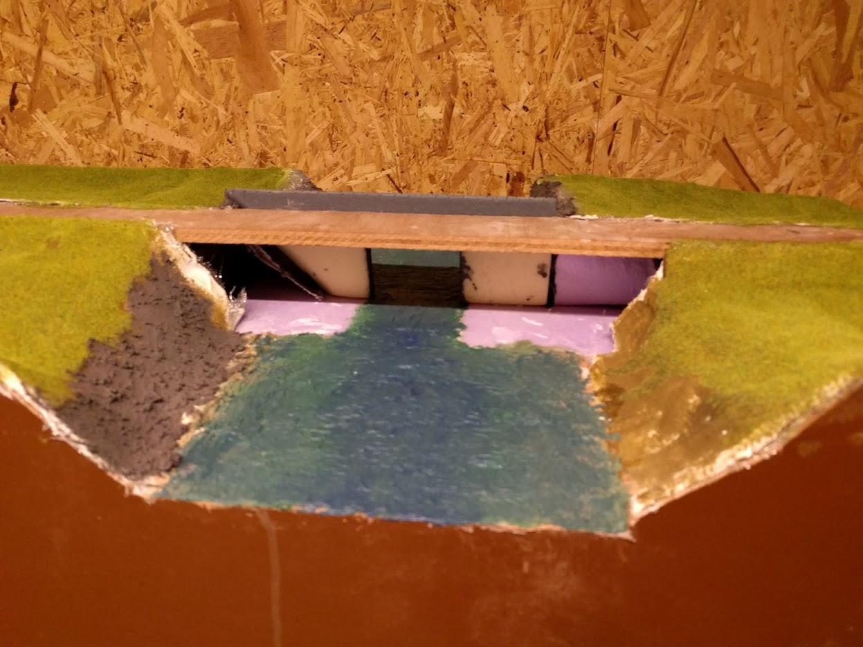

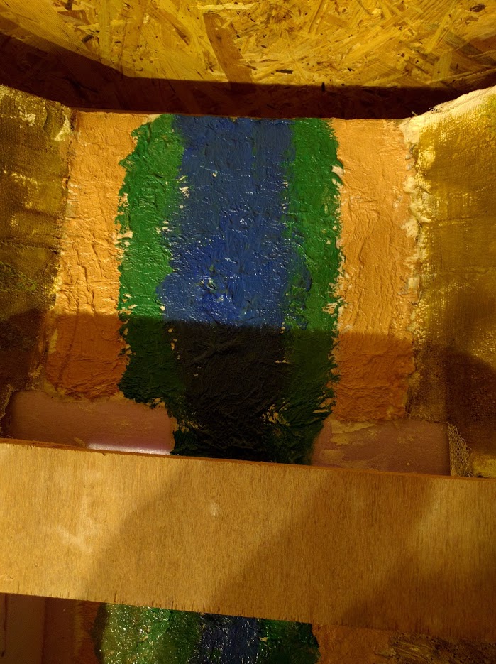

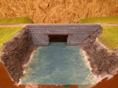

Vandet vil jeg lave af toiletpapir. Det havde jeg nemlig set Marklinofsweden gøre på Youtube.
Her er toiletpapiret malet første gang. Det ligner noget fra formningslokalet i 2. klasse.
 Det blev lidt pænere at se på efter jeg blandede lidt vand i malingen.
Men den blanding jeg lavede passer nok bedre til hav end en å. Men så ved jeg det.

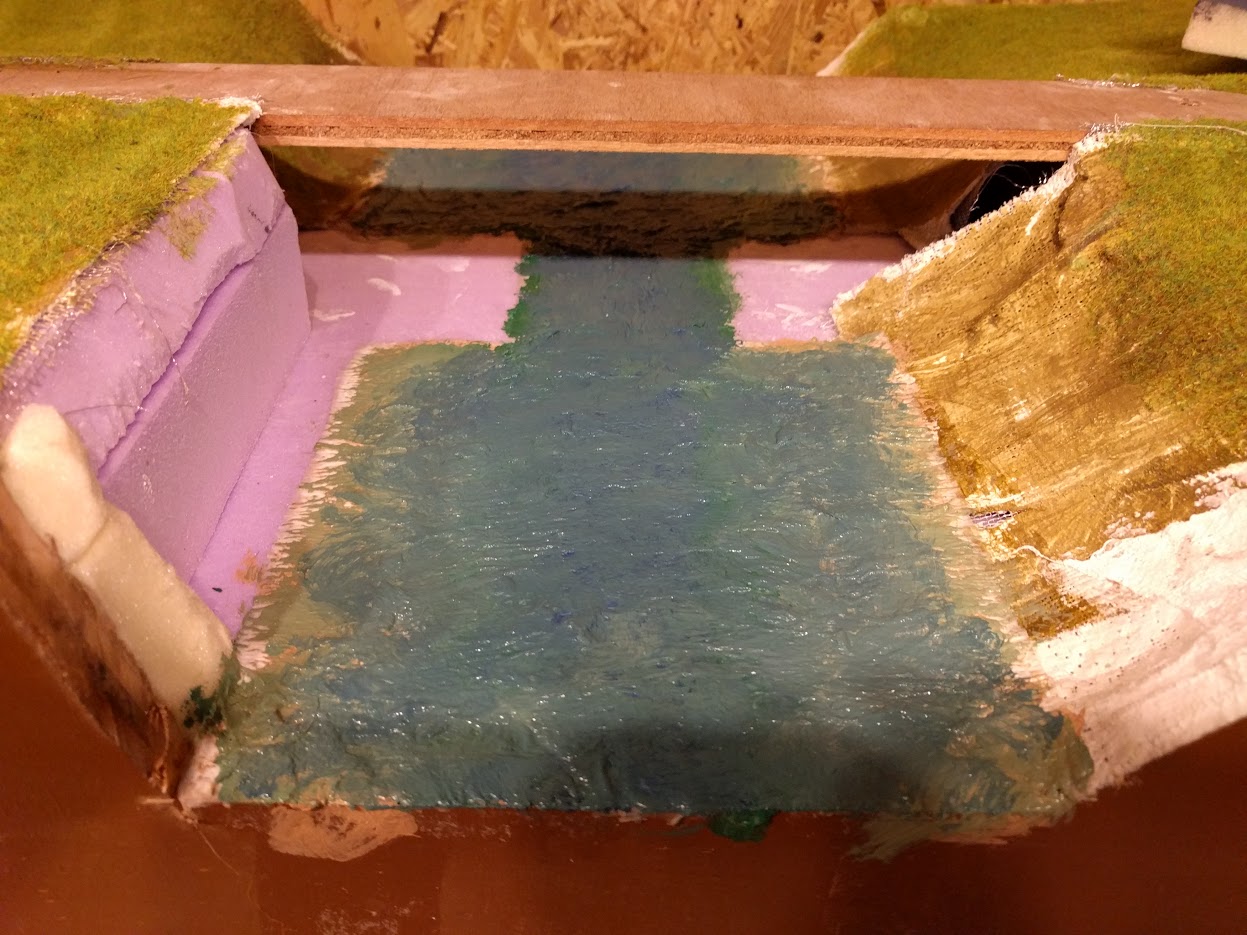

Jeg fik også lige puttet noget struktur på siderne.
Nu skal malingen bare tørre i 3 dage inden jeg kan lakere.

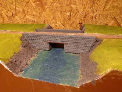

Så blev vandet lakkeret. Til trods for at jeg ventede 10 dage, så gik det galt alligevel. Toiletpapiret krakkelerede. Men efter et lag trælim og endnu et lag lak, så ser det ikke så slemt ud. Næste gang vil jeg nok bruge en eller anden form for varmekanon, og et tyndere lag lak.

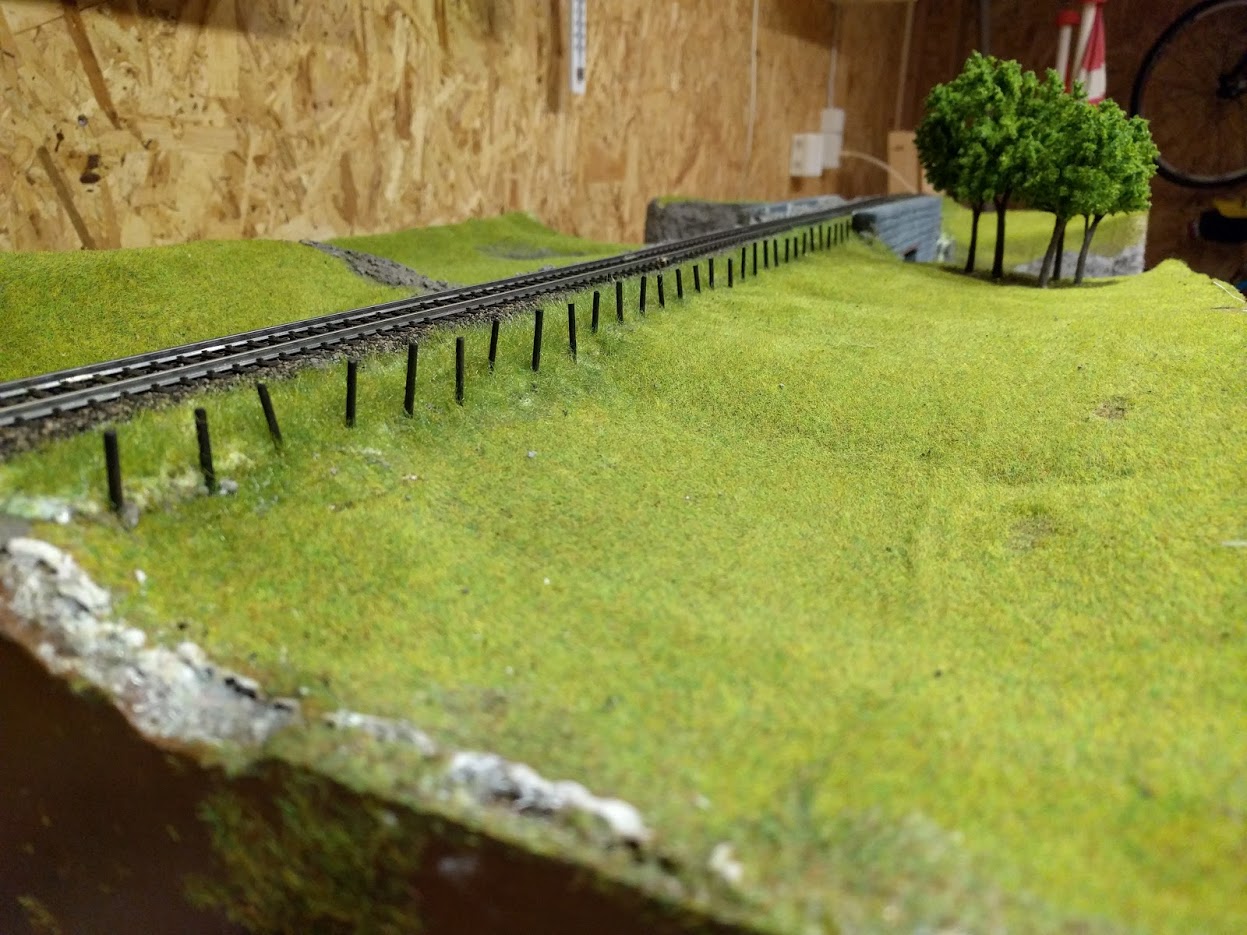

Hegn, træer og bro
Jeg fik også tid til at sætte lidt træer op (med meget lange stammer - det må jeg gøre noget ved),
hegn
 Og så et hegn. Jeg er lidt i tvivl om jeg vil sætte hegnstråd på. Reelt vil det nok ikke være synligt, men det giver en god illusion.
