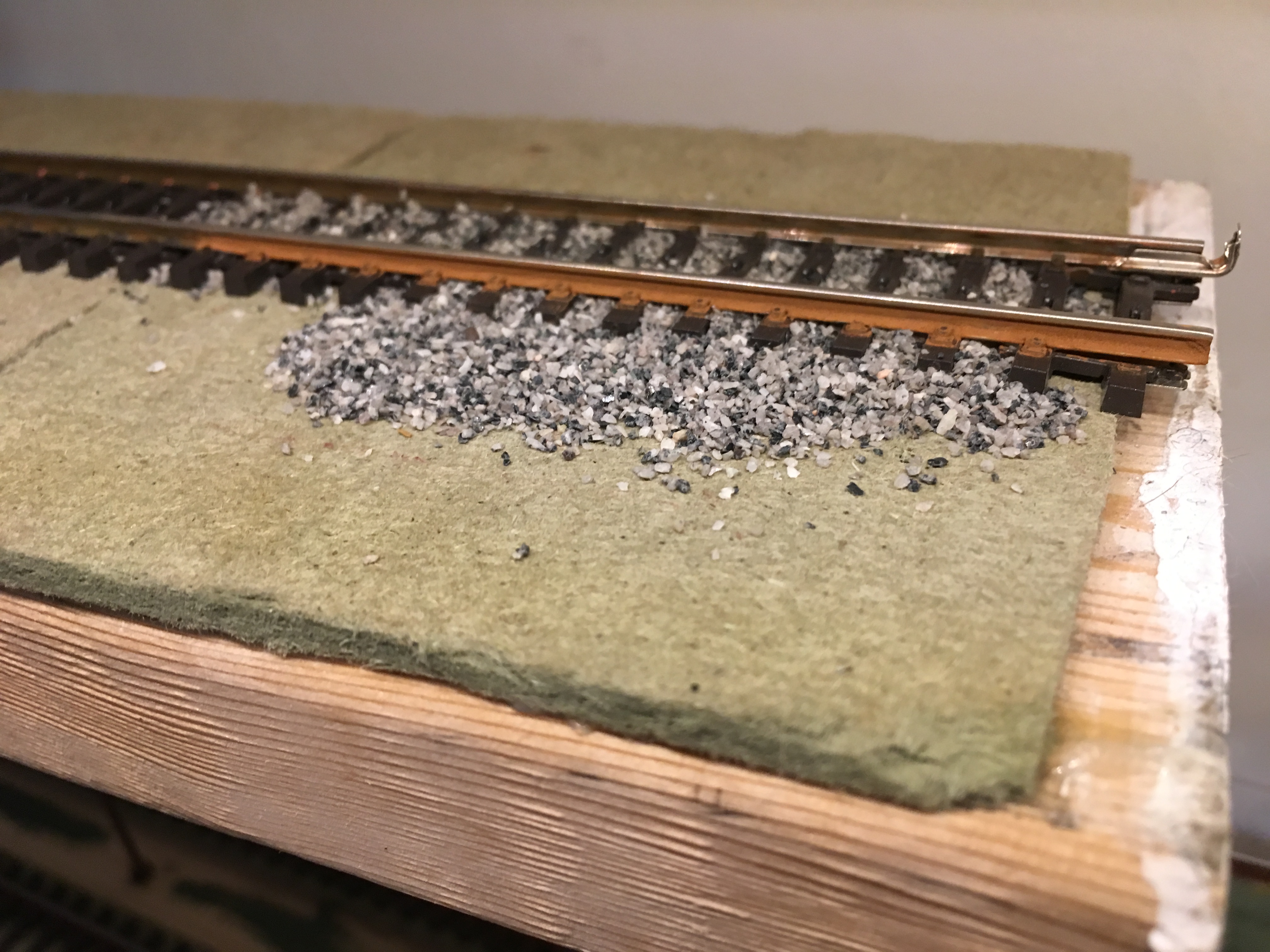

Har testet og være udfordret med det samme. Tuschen præller lidt af K-skinner synes jeg i hvert fald.  I visse lyssætninger virker det også lidt kobberagtigt. Og rækker ikke så langt. Er svær at få ind i hjørner. Mend et er muligvis kun med K-skinner..
Her på billedet kan du se forskellen på tuschen samt den metode, jeg har fundet frem til indtil videre, som jeg synes er meget bedre.
Billede af test med ballast viser: Woodland Scenics tusch bagerste skinne, Akrylmaling+Rustpulver forrest (Maling, akryl: Life Color 32, Rustpulver: Vallejo Pigments 73.120 samt en mikrodel sort 73.116, så rustfarve bliver en anelse mørkere.  Det kan man vel justere som man vil. Tror dog ikke man skal male mange lag, da skinnerne nok pludselig så ser malet ud med en hinde.
Når første lag malingen (LC32)  er næsten tørt er der malet ovenpå med rustpulver mixet med lidt vand.
Jeg er ikke sikker på om det hele bør fixes med en mat spray, men indtil videre løber farven ingen steder.
Må bare ikke blive våd. Fordelen ved pulveret er også at det meget nemt kan fjernes med en fugtig vatpind, man kører langs de ydre sveller, hvis det er kommet lidt farve der. Til sidst kan man jo gå svellerne efter med en mørkebrun eller havd der nu passer, så kun møtrikker er rustet.

Ja det er et trist resultat sammenlignet med hvad der loves. Bruger Tamiya maling jeg syntes hæfter bedre men med længere pauser indlagt og åbne døre.
