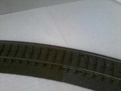

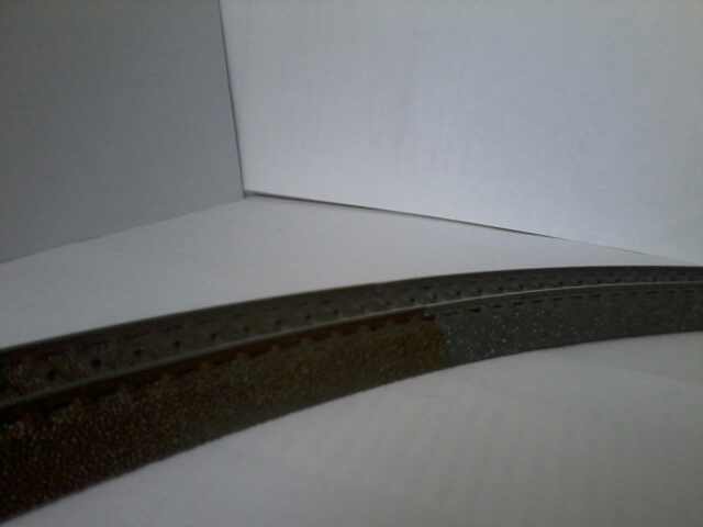

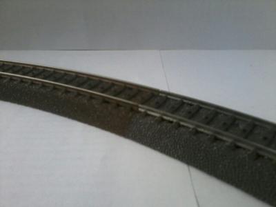

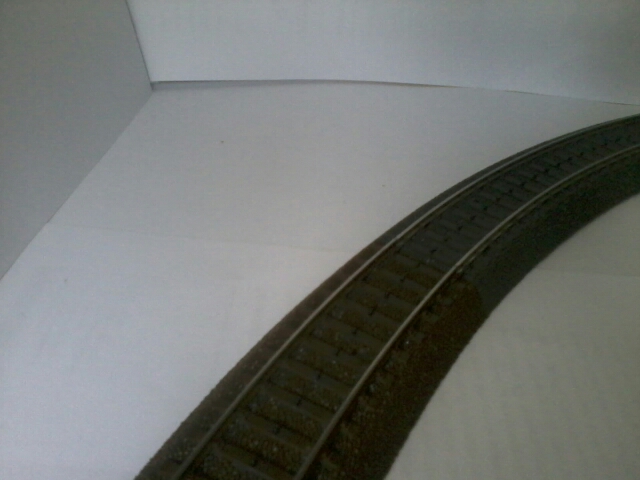

Så har jeg fået taget et par billeder.
Det er som sagt en Woodland Scenics pen i rustfarve, som jeg har benyttet. I forhold til hvor simpel metoden er, så synes jeg resultatet er rigtig godt. Det pynter ihverfald gevaldigt på C skinnerne  Smile
Jeg beklager at mit kamera ikke tager billeder i fineste kvalitet. Jeg håber dog man kan få det rette indtryk af resultatet og forskellen
BilledeBilledeBilledeBillede
