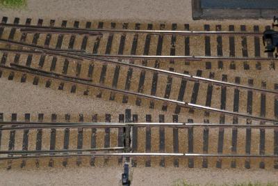

chuff-chuff
Indlæg: 108
BilledeMåske er disse billeder er bedre at se på?
