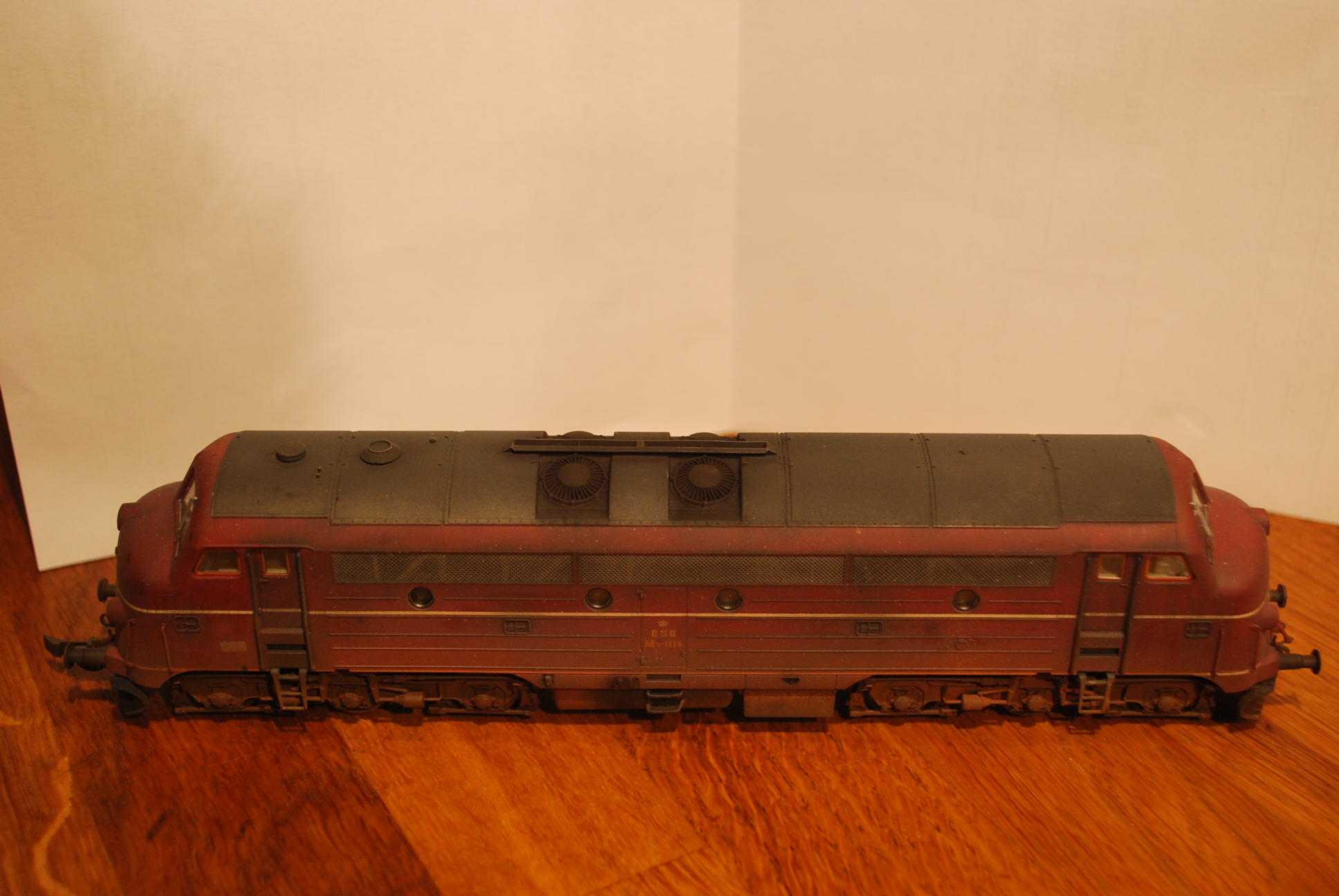

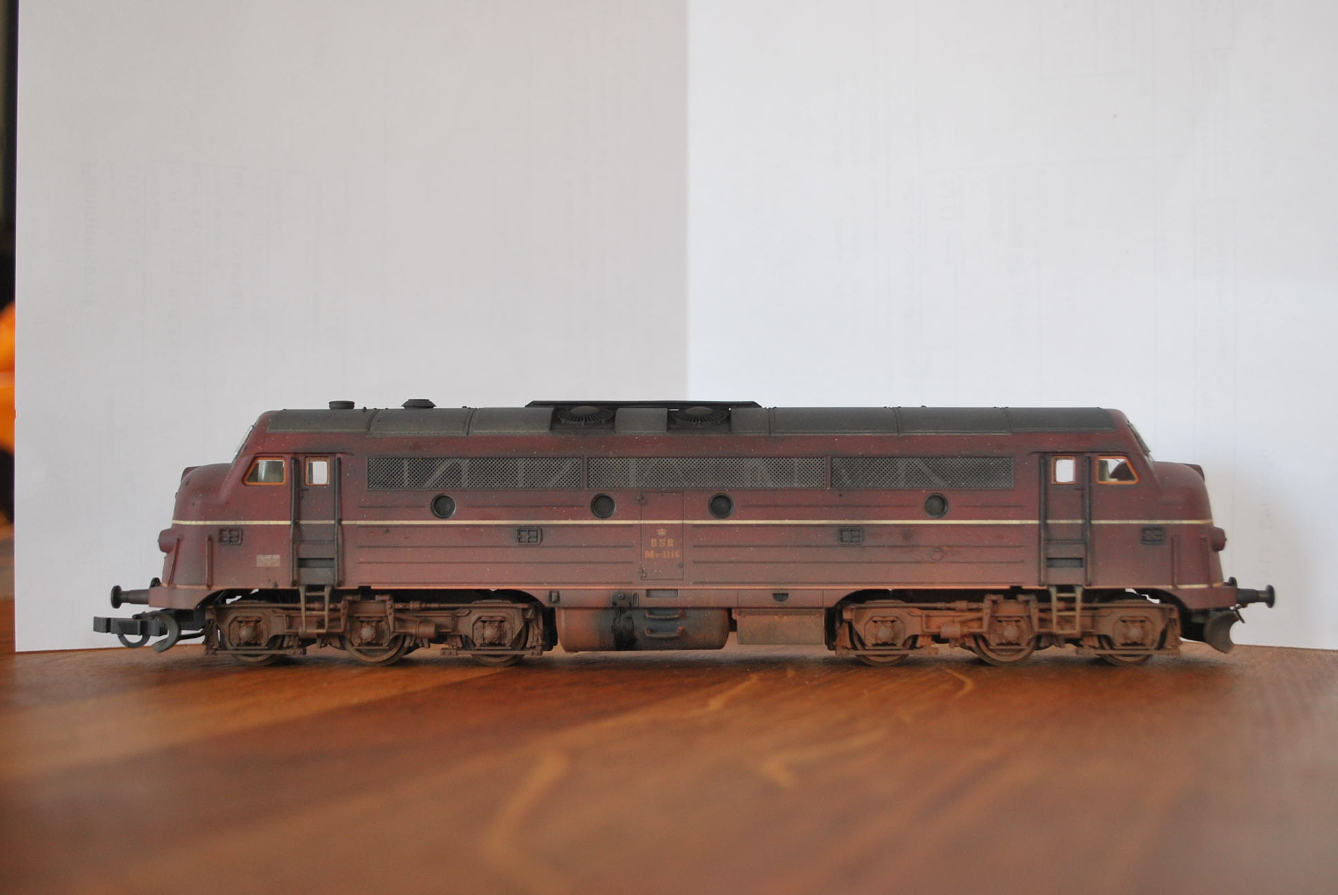

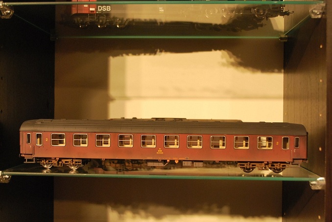

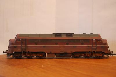

Både MY´eren og B vognen på billederne, har jeg valgt at give det jeg kalder en kraftig patinering... Målet har været at gengive dem begge, kort før de står til en omlakering til designrød.
Dvs. farven er kraftig falmet og flyverust, sod, olie, almindelig snavs osv. har siddet på igennem lang tid.

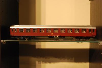

For sammenligningens skyld, er der et billede af en fabriksny B vogn.

Har benyttet en kombination af airbrush (Vallejo aircolor) og Noch´s patineringspulver...
Målet var som sagt, at gengive en maskine der står til omlakering til designrød, og derfor har kørt et stykke tid, uden nogen form for udvendig pleje.
My´eren blev først adskilt, mest for at beskytte vinduerne, da de jo ikke så gerne skal patineres... Egentlig kunne man bare have taget toppen af undervognen, og tildækket ruderne.... Det gør jeg formentlig næste gang..
1) Matlak sprayet på  hele overdelen (Vallejo matlak)... Egentlig var den brune farve jo blank, men tidens tand  gør den tilsidst mat.
2)Afblegning af farven.... Hvid STÆRKT fortyndet farve sprayet på hele overdelen (Tamiya mathvid+Tamiya´s egen thinner)... Igen tidens tand afbleger den brune farve.
3)Sort snavs.... Sort patineringspulver fra Noch børstet over hele modelen, derefter børstet med ren pensel, så det meste forsvinder igen, dog skal det gerne blive liggende i div. fordybninger på modelen.... Riste, udstødning, ventilatorer osv...... Det sorte pulver gengiver almindeligt forekommende snavs, som hober sig op gennem tiden.
4)Flyverust på siden og på fronterne.... Sprayet på (Vallejo rust).... Sprayet på i et ganske tyndt lag, så det kryber lidt op af siderne...
5)Matlak sprayet over hele model igen.
6)Boogie´erne + tanken.... Sprayet med matlak, og børstet med Noch´s rustrøde pulver... Derefter tonet lidt ned med sort pulver, for at dæmpe den røde farve lidt ned, og for at illustrere dieselolie der er spildt ved tankning..... INGEN matlak efter dette er påført, da det, efter min mening, ødelægger det meget realistiske udseende pulveret giver.
Dette gør selvfølgelig disse dele lidt sarte for berøring, men er man lidt forsigtig, så sidder pulveret faktisk ganske godt fast, uden at fixere det med matlak.
7)En lille bitte smule blanksort på midten af pufferne, for at illustrere det fedt der er smurt på.
Hjulene har jeg ikke gjort noget ved endnu... Er ikke sikker på om jeg vil gøre det, da det er svært, at få maling til at hæfte på en så glat metaloverflade.
Ruderne, i særdeleshed forruden, har jeg heller ikke gjort noget ved.... Jeg ved godt, mange patinerer forruden, så man kan se hvor vinduesviskeren har kørt, men ud fra de billeder jeg har set af forskellige MY´ere, så er forruderne faktisk altid ganske rene......

Eneste punkt, der måske kunne sættes en finger på, er de blanke hjul på den eller særdeles realistisk patinerede B-vogn.
Kim Stapelfeldt
Befalingsmand
Indlæg: 377
Og du har ganske ret.... Smile
Ender nok med jeg maler hjulene, men det er som sagt svært at finde maling der hæfter på de helt blanke overflader...

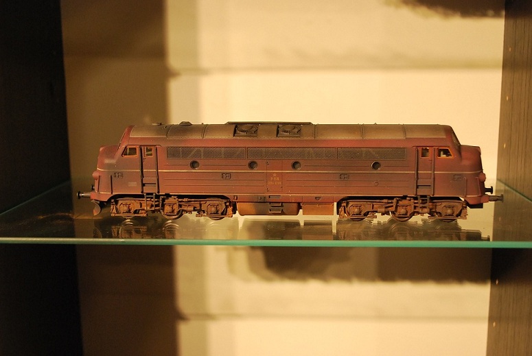

Har arbejdet lidt videre med farven på taget af vinrød MY.... Den har nu fået den brun-sorte-grå farve de havde, efter nogle års brug...
Farven på boogier´ne er ikke helt klar endnu... Smile
