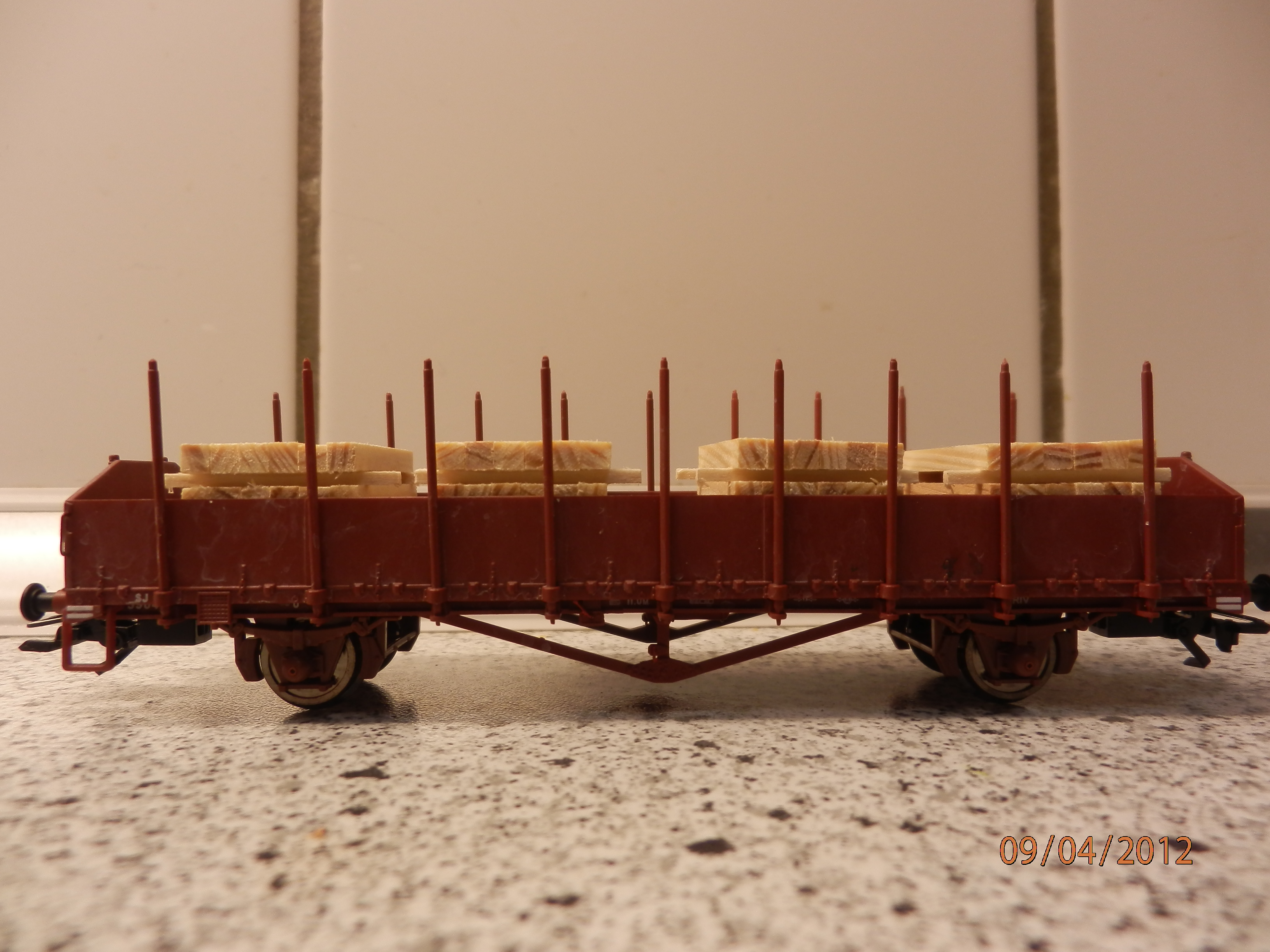

Jeg har haft forsøgt mig lidt i patinering af nogle vogne, her er den ene, en svensk O-vogn med en trælast fra Sverige. Det er foregået med akrylmaling i en pakning med diverse farver (købt i en Tiger til en billig penge) og med en alm. hobbypensel.
Hellere bruge for lidt maling ad gangen, end for meget. Og hellere fortynde for meget, end for lidt. Kommer der alligevel for meget maling på, kan det nemt tørres af igen, fx med et stykke vat/vatpind. Har brugt af de brune og hvide farver der var i pakningen. Og blandet sammen. Og så er der jo fortrydelsesret og ingen giftige terpentindampe :-)
Hvis man evt. skriver "weathering" inde på Youtube, dukker der rigtig mange gode klip op der viser teknikker og muligheder.
Mere erfarne der bruger airbrush, vil nok ikke sige dette her er noget særligt, men jeg er nu ganske godt tilfreds. Også fordi jeg ikke rigtig synes det går at bruge airbrush her, det kræver for megen plads med en improviseret sprøjtekabine. Og metoden med en airbrush er også kostbar. Dette her har kostet en tyver, og så er der til en del gange.

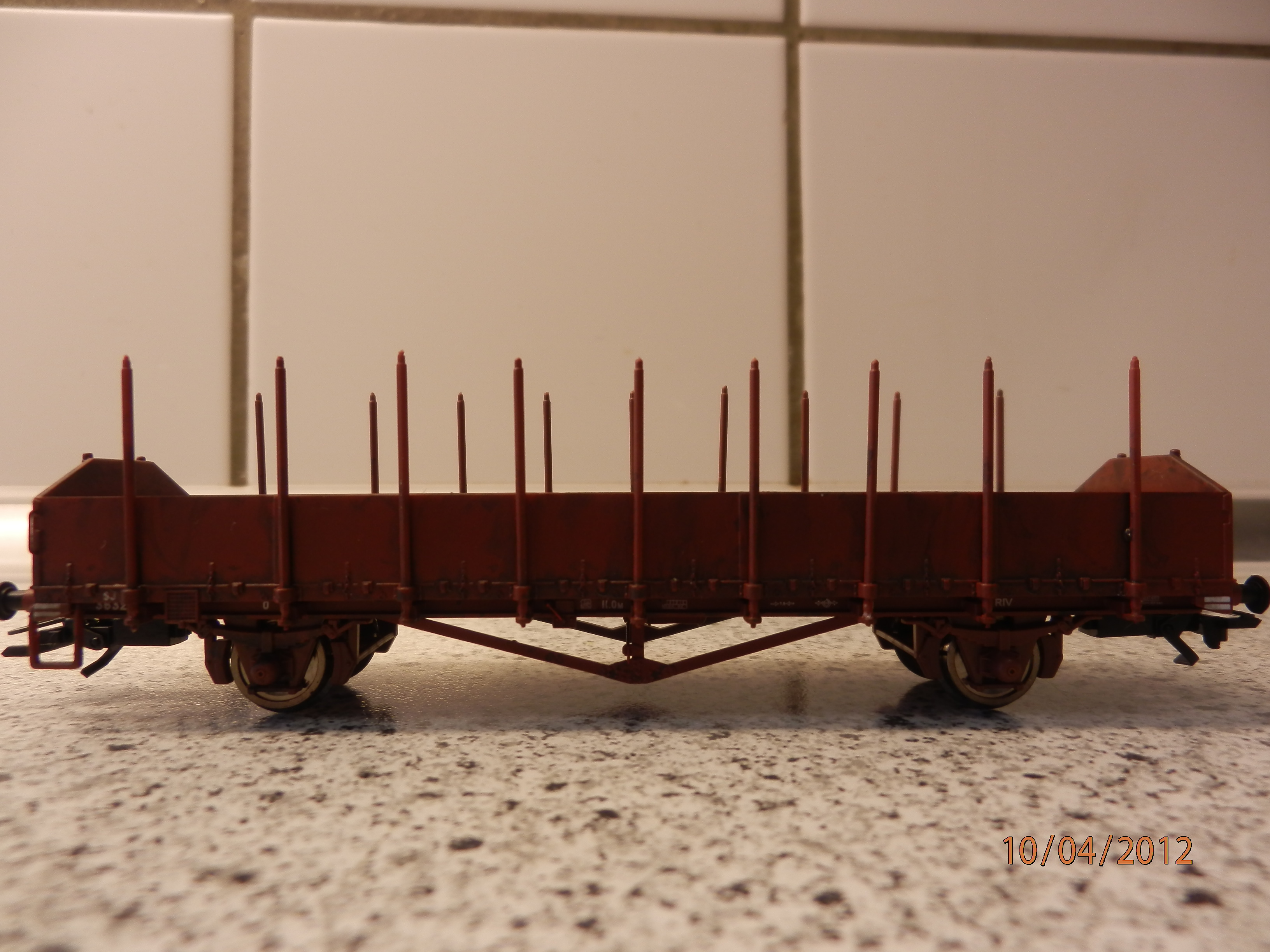

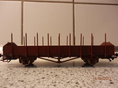

Ja, efterhånden som man forsøger sig frem, lærer man hele tiden nyt. Her ses et af de seneste frembringelser. Lyset er ikke det bedste, hjulene skal naturligvis bruneres også på et tidspunkt, ligesom vogen skal have en last.
Metoden med "washing", at man "vasker" vognen i fortynet maling og så tørrrer det meste af igen, synes jeg virker godt i halv 0, og godt kan måle sig en med en airbrush hvis det bliver gjort rigtigt (for den drevne modelbygger er en airbrush naturligvis det ultimative). I skala 0 er der selvfølgelig bedre muligheder for at folde sig ud mht. teknikker og metoder.
En stor del af det, er også om man selv er tilfreds med resultatet. Men man kan hele tiden lære nyt ;) Mit mål er at jeg bliver så skrap til det, at metoden med pensel kan bruges på et damplokomotiv.

Hej med dig Claus..
det ser da udmærket ud, jeg bruger sammen metode og så derefter rust med airbrusch..
Hjulene sprøjter jeg også. Skal selvfølgelig afmonteres..
