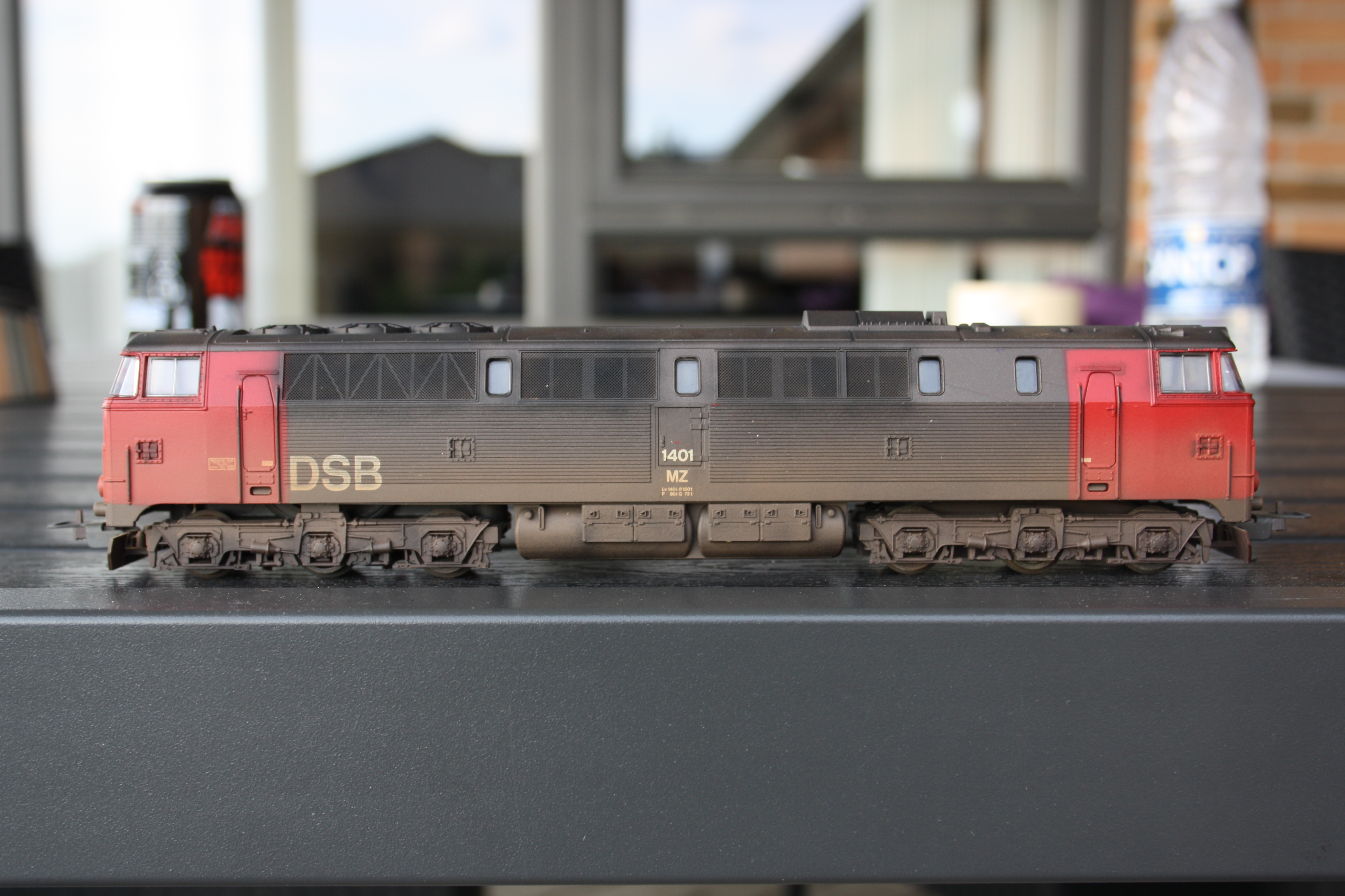

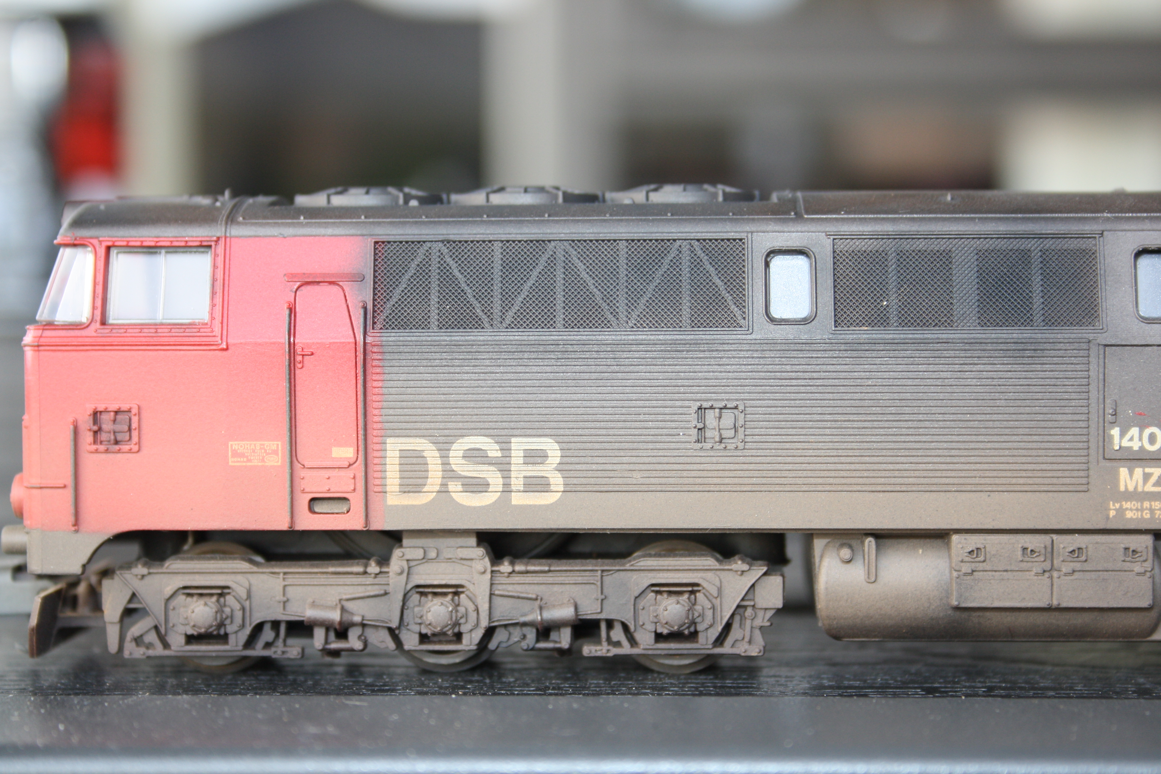

Efter at have set ”alt” hvad der ligger på youtube af patinerings videoer, og indlæg har på sporskiftet, er jeg hoppet ud i det. Efter at have øvet mig på nogle gamle vogne der bare lage i en kasse, har jeg prøvet mig frem med denne Lima MZér der bare stor som ”skrot” på anlægget. Vil prøve mig frem med pigment farver og airbrush, for at se hvilken tekniker jeg synes der er nemmest at bruge. Her har jeg på den ene side og taget brugt airbrush. Vil så prøve med pigment farver på den anden.
Modtager gerne ris/ros og især forbedringsforslag da der er en del herinde der virkelig laver nogle flotte patineringer J Skulle jo gerne have en hvis erfaring før det skal gå ud over de kørende maskiner og vogne.

Slet ikke dårligt! Måske lidt mere rust på bogierne? Håber du viser noget mere. God arbejdslyst.

Det ser da godt ud Smile
Flere billeder tak...
hvilket udstyr har du brugt til at lave det med ?

Jan: Tak, og jo der kunne nok bruges lidt rust Smile
Helweg: Tak. Jeg har brugt min Aztek airbrush med den helt fine dyse til detalje arbejde. Farven på siden er Vallejo´s mud brown nr. 037 fortyndet med vand 50/50. Så små tynde lag man næsten ikke kan se, indtil den er så "beskidt" man ønsker. Det samme på taget med deres almindelig sort fortyndet 50/50. Som Jan skrev kunne den godt bruge noget rust. Men var lidt bange for at overdrive så kan godt se efter den har stået nogle dage, at den kan få lidt hist og her. Skal nok smide nogle flere billeder når jeg kommer lidt vider med det.Vil have fat i lidt flere udtjente makiner at øve på før jeg tør gøre det ved de kørende modeller.

Det ser rigtig godt ud Smile
Det tager altså også "plastic" looket af modellen, det giver en helt anden model Smile

Mange tak Torben. Smile Det skal lige nævnes at den har fået en gang matlak inden jeg staretede for netop at tage plastic looket. Plus det gør at pigment fraverne hænger bedre ved. Den kunne så få en gang til når den er som det skal være ,for at holde på farven/pigmenterne.

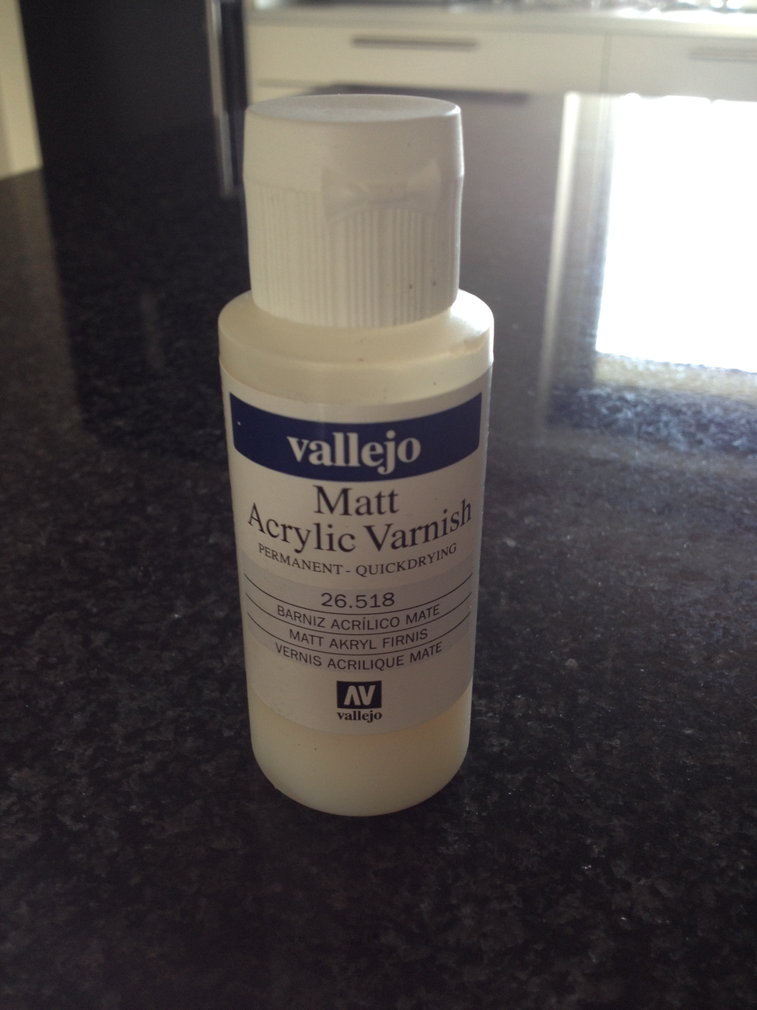

Hvilken type lak anvender du?

Mange tak. Smile Jeg bruger Vallejo mat lak og farver. Den på billedet er "stor" flaske. De findes også i samme størrelse som farverne.

Takker. Den er så sprøjtet på,formoder jeg? Smile

Super, tak for billede vedr Mat Lak. Den vil jeg absolut prøve. Er den meget tyk ? Blander du op med evt vand eller lignende inden lak´en påføres ?

Det var så lidt og ja Skott den bliver sprøjtet på. Nej synes ikke dern er tyk Lassesteen, og den bliver ikke fortyndet. Men jeg øvede mig lidt på nogle gamle vogen for at finde ud af hvor meget de skulle have. De skal jo helst ikke oversprøjtes og for at finde den optimale sprøjte afstand.
