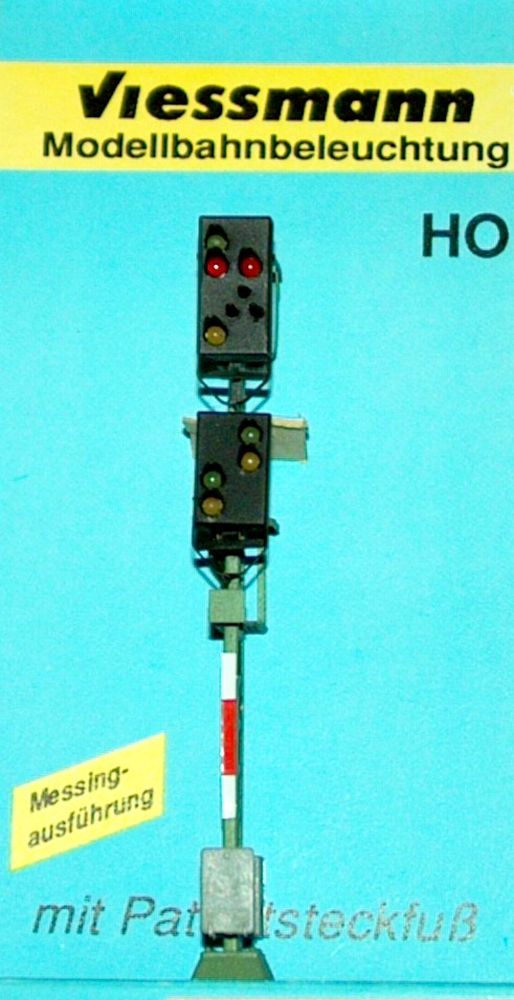

Jeg har købt et par Viessmann signaler med varenr 4004 og jeg må desværre konstatere at det grønne signallys ligger langt fra den korrekte grønne farve.
Er der nogen der har erfaring med at male dioder på et signal ? Og hvilken form for maling bør anvendes ?
Jeg er stor fan af Vallejo´s farver og har fundet denne, men jeg ved ikke om den kan/bør anvendes til formålet:
https://www.amazon.co.uk/Vallejo-Model-Color-Acrylic-Paint/dp/B000PHBEU8

Jeg ville anvende "pæremaling", som kan lyses igennem.

Det lyder umiddelbart rigtigt - men så alligevel: Jeg tvivler på, det virker.
Der er jo stor forskel på en lysdiode og en pære. En gammeldags pære udsender hvidt lys, og hvis man farver den, virker farven som et filter, der filtrere alle uønskede farver væk og kun lader de ønskede slippe igennem. I det konkrete tilfælde vil malingen fjerne alle farver fra det hvide lys - undtagen de grønne. Og det er jo det, man gerne vil have.
Farvede lysdioder virker normalt på en helt anden måde: Her starter man ikke med hvidt lys, her starter man med en halvleder, der på grund af sin sammensætning af grundstoffer udsender lys ved bestemte bølgelængder, hvilket giver en bestemt farve. Der er altså ikke hvidt lys til stede fra starten, og man undgår at skulle filtrere noget fra - på den måde bliver dioden mere energieffektiv.
Men kan man ikke lide farven, kan det være sin sag at gøre noget ved det: Man kan godt lave et filter med maling, men hvis filteret kunne vil slippe bølgelængder igennem, som lysdioden i værste fald slet ikke udsender, risikerer man i stedet at ende med ingenting - dvs. et "sort" lys, da filteret har fjernet de få bølgelængder, dioden rent faktisk udsender.
Jeg er nok bange for, at den eneste løsning vil være at skifte dioden til en anden, hvor bølgelængderne passer bedre.
Men det kunne være interessant, hvis nogen vil gøre forsøget - jeg vil meget gerne høre om resultatet.

Det kan godt være at det ikke bare lige er sådan til  Puzzled  Jeg tænkte at man måske bare kunne male dioderne med en form for gennesigtig/transparent maling. Men som du beskriver det Lars, så kan det godt være at det slet ikke kan lade sig gøre.
Det kan være at jeg lige skal vente og se om der er nogen andre herinde, der har gjort sig erfaringer med et lignende projekt. Ellers må jeg nok "ofre" et af mine lidt mere billige signaler og prøve mig frem.

Hvad så hvis man starter med en hvid lysdiode (kold / Varm / neutral) Kan man på nogen overkommelig måde finde ud af hvilke bælgelængder der udsendes, og derefter hvilken farve man skal bruge som filter?
I mit tilfælde er det en koldhvid LED på et PU signal jeg gerne vil gøre brandgul (VI eller VU). Jeg skal i hvert fald ikke til at lodde på signalet. Det vil gå galt.

Hvis man skal gå grundigt til værks skal man bruge et spektrofotometer, der kan måle ved hele spektret - men de færreste har jo nok lige adgang til sådan en fætter.
Men kigger man på standardspektre for LED'er som f.eks. det her (fra en googlesøgning på cool white led spectrum):
så ser det hele ikke så skidt ud endda. Det ser ud til at LED'er trods alt udsender lys i et ret bredt spektrum, og det burde være muligt at filtrere det (men jeg har ingen erfaring i praksis) - men prøv med noget lampelak i den ønskede farve, det ser ud til at kunne virke - i det mindste i teorien.

Her hos mig har det i hvert fald virket udmærket med en hvid diode bag en rød linse lavet af Microscale "Krystal Klear" og rød frugtfarve.

Jeg tror ikke, der bliver problemer, hvis man starter med en hvid diode - de er som regel lavet til at udsende så bredt et farvespektrum som muligt.
Dit andet spørgsmål: Man kan altid finde særdeles detaljeret information om farvespektrum og meget andet i en lysdiodes datablad. Det var svært at skaffe i gamle dage, men nu om dage finder man det bare på nettet. Der er "bare" et lille problem: Du skal kende den præcise typebetegnelse for dioden, før du kan finde databladet - og det er så godt som umuligt at finde ud af, når man taler om dioder, der er monteret i færdigt udstyr. Så selv om informationen findes, har du ikke en jordisk chance for at få fat på den. Sad
Men er det en hvid diode, vil den sandsynligvis kunne males med farvet lak på samme måde som en glødelampe.
Der er en lignende tråd her ... med forskellige forslag:
http://cs.trains.com/mrr/f/744/t/179811.aspx
Glasmaling kan man få i mange hobbyforretninger.
