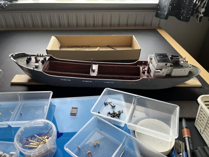

Intet er samlet endnu
Der males bare og det er næsten færdig undtagen en creme farve på master, når de er samlet.
Intet er limet ( og det er med det trælse 10 sek. og det hader jeg )
Som I kan se lyser taget på kommandobroen som en kat i måneskin ......
Så næste step en mattere sort, og hvis det fungerer, så er der et par spil + bundmalingen.

Der er kommet nyt tagpap på .....
Denne gang med en noget fortyndet Revell 46 Matt, og det har hjulpet !
