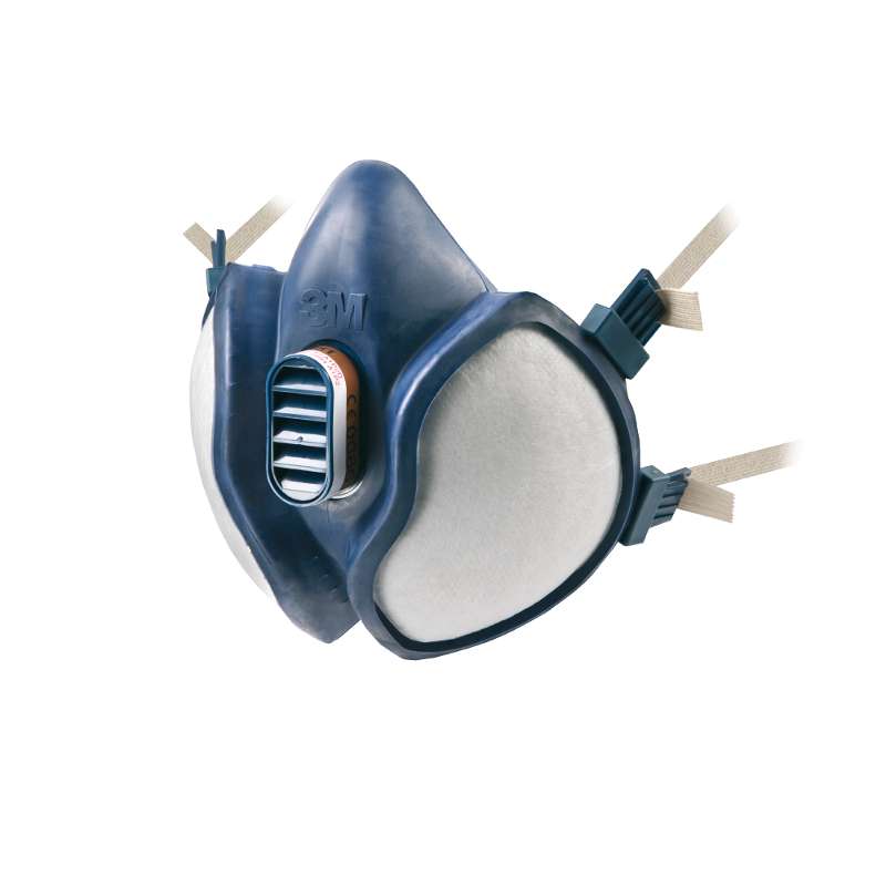

Jeg glemte noget vigtigt: Husk åndedrætsværn, når du sprøjter løs med fortynder!

I min optik kan jeg vel klare mig uden udsugning og alm. støvmaske, hvis jeg ikke ønsker at indeånde de små partikler.
Det er jo din hjerne, det går ud over, så du bestemmer selv: Men en støvmaske giver dig absolut ingen beskyttelse mod de organiske opløsningsmidler, vi taler om her - så du kan lige så godt lade helt være med at bruge maske, hvis du ikke vil ofre en ordentlig.
