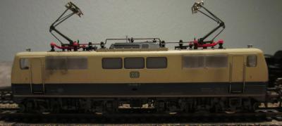

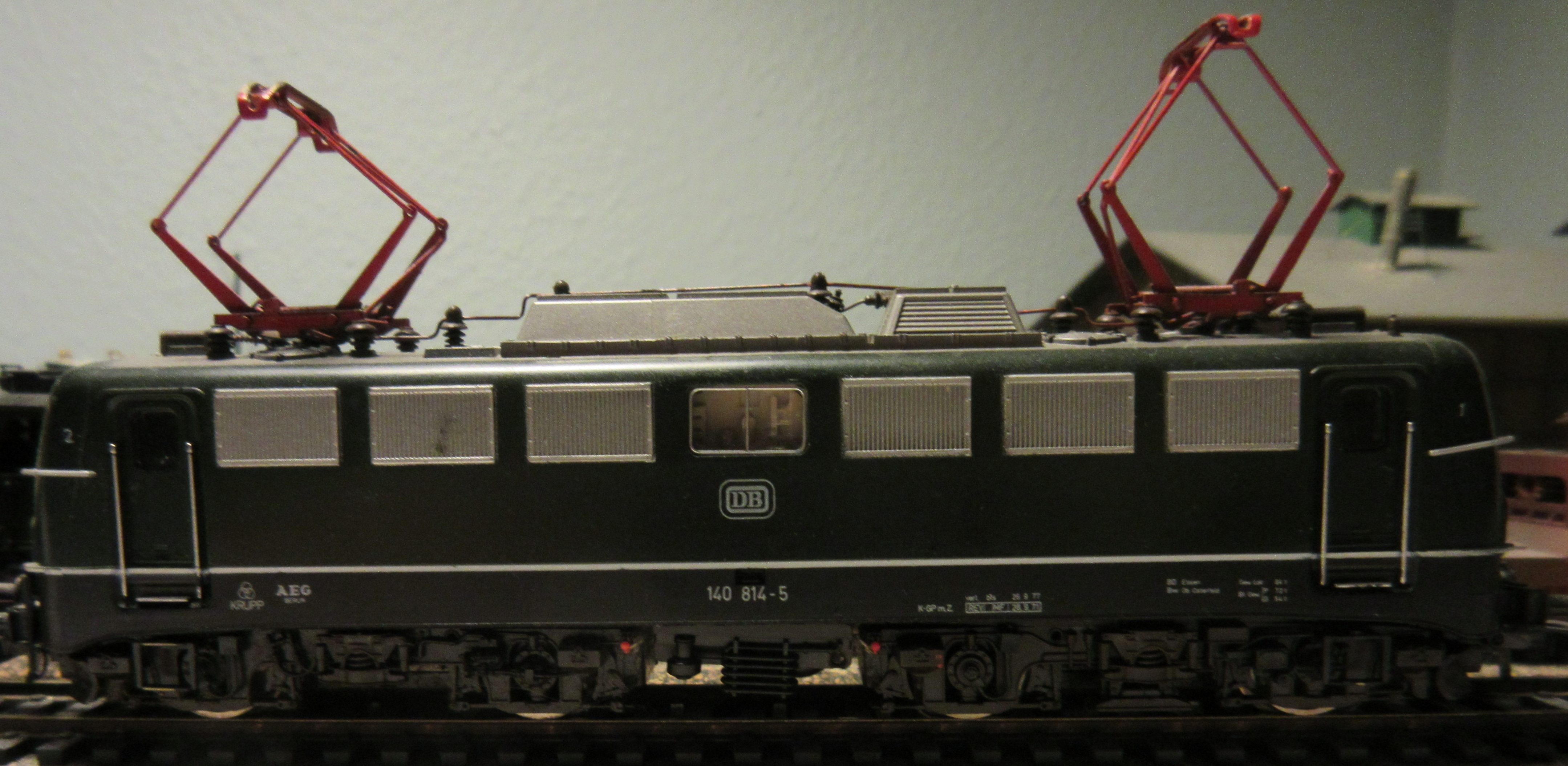

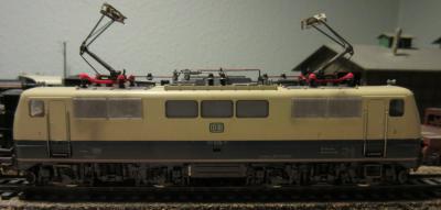

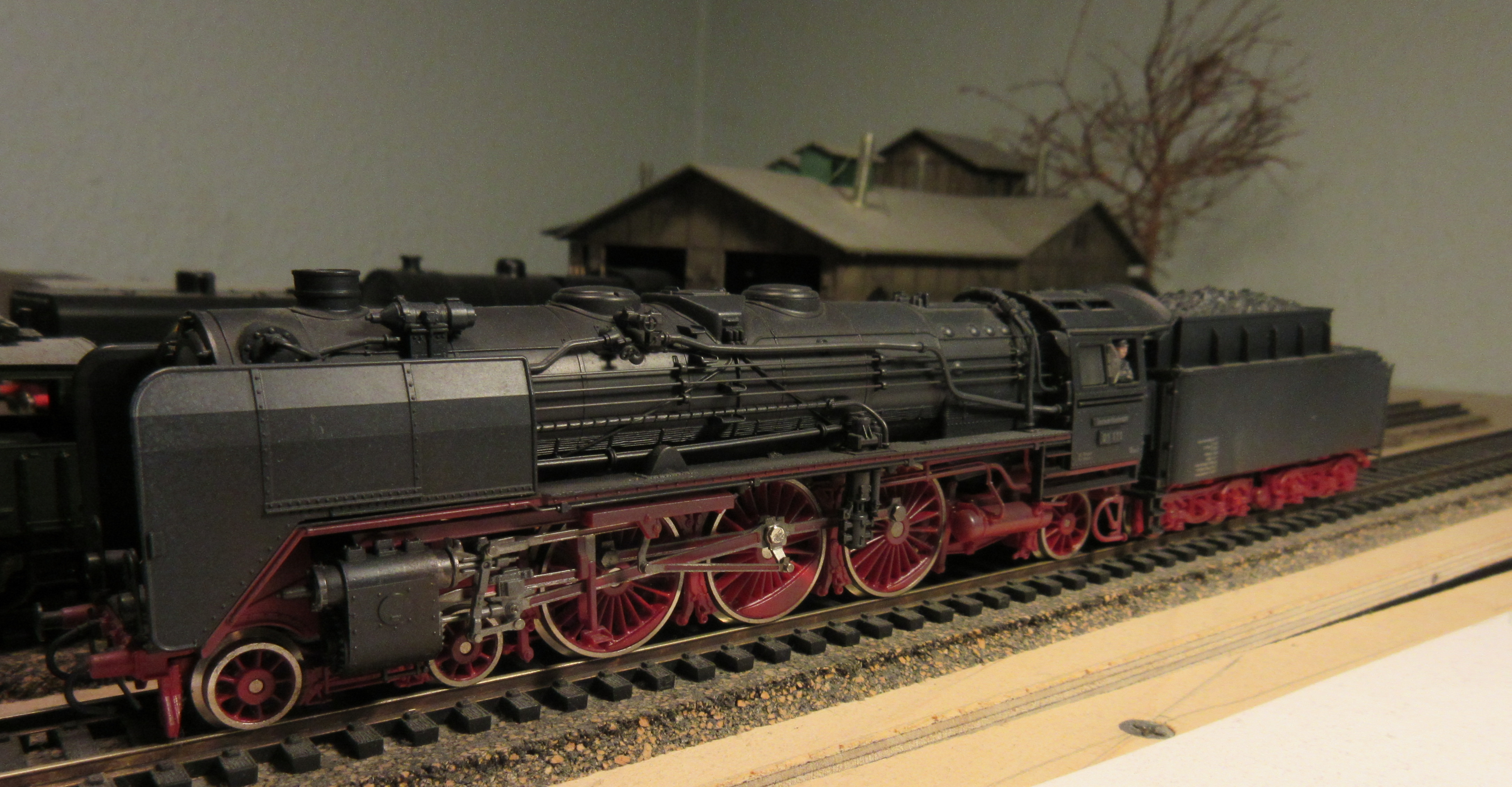

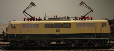

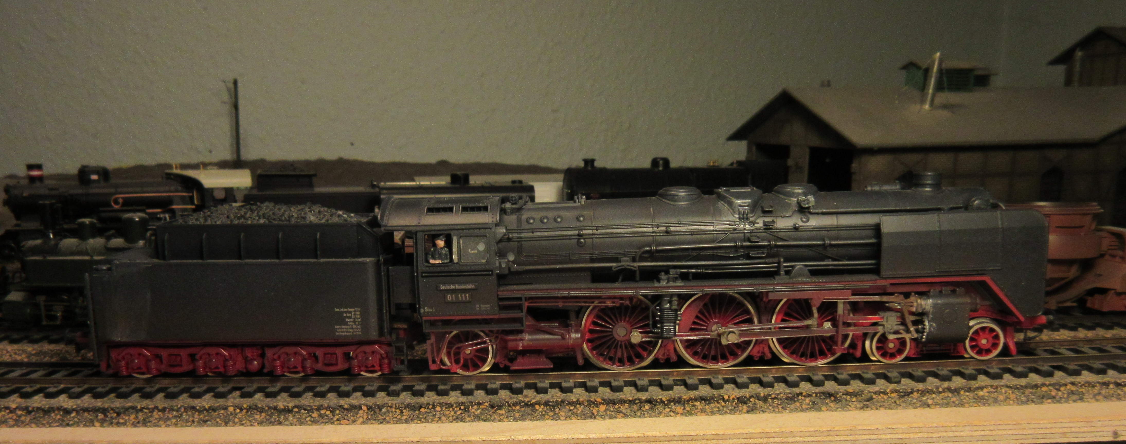

Airbush & akrylfarver fra Søsterne Greene. Første lag var blanding af sort & en smule mørk grå. Anden var grå med lidt hvidt. Sidste var en let byge med brun & grå. Det gav jeg hjul & gangtøj. Jeg købte noget hvidt bittisk noget, til at illustrere kalkaflejringer rundt omkring, gik galt.
Jeg blandede i forhold 1:4
Jeg blæste airbrush beholderen ren med vand mellem de forskellige lag af maling. Det ser ud til at fungere meget godt.
Lokomotivet ser brugt ud, men ikke misholdt. Ligner mere et der har været i daglig drift. Mere held end forstand.

Det er lige præcis det jeg godt kan lide ved din patinering, beskidt som ved daglig brug og ikke overdrevet.
