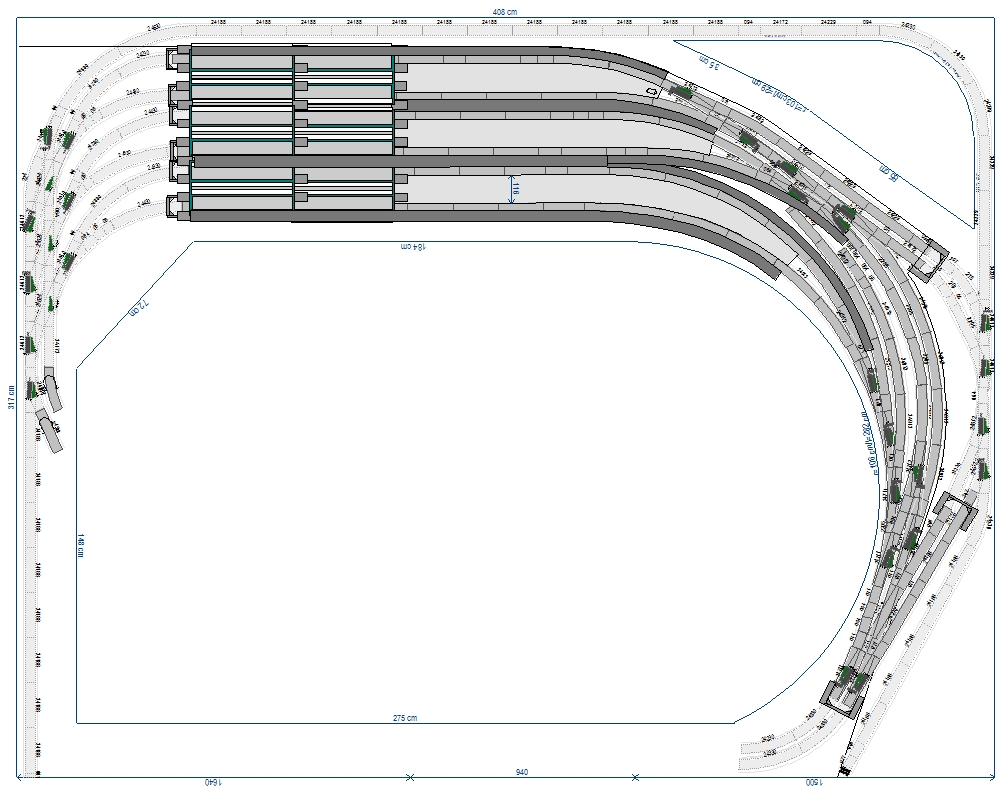

Uden bro, er det her nok den mest optimale udnyttelse af rummet:
Indlæg: 2.833
Det er en rigtig fin måde at vise, hvad der er muligt med C skinnner.
Hvis der blev brugt en kombination af C & K, så ville station være lettere at placere, da der kan laves krumme perroner, men så er naturligvis en problem med sammenkoblinger, så måske kunne godsristene laves med lige skinner mellem kanten og personafdelingen ......

Man kan faktisk godt ved hjælp af skinnen 24912 lave noget der ser fornuftigt ud. Men ofte kræver at man saver lidt her og der i skinnerne. Her er der et eksempel:

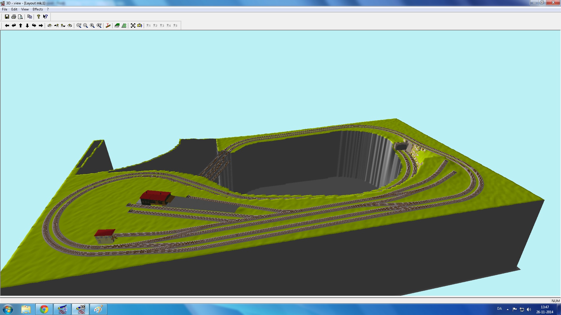

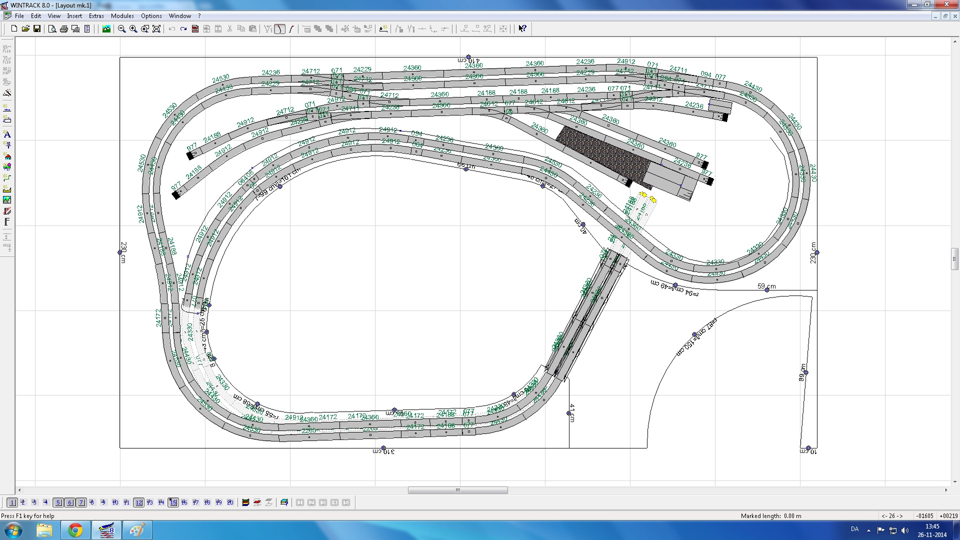

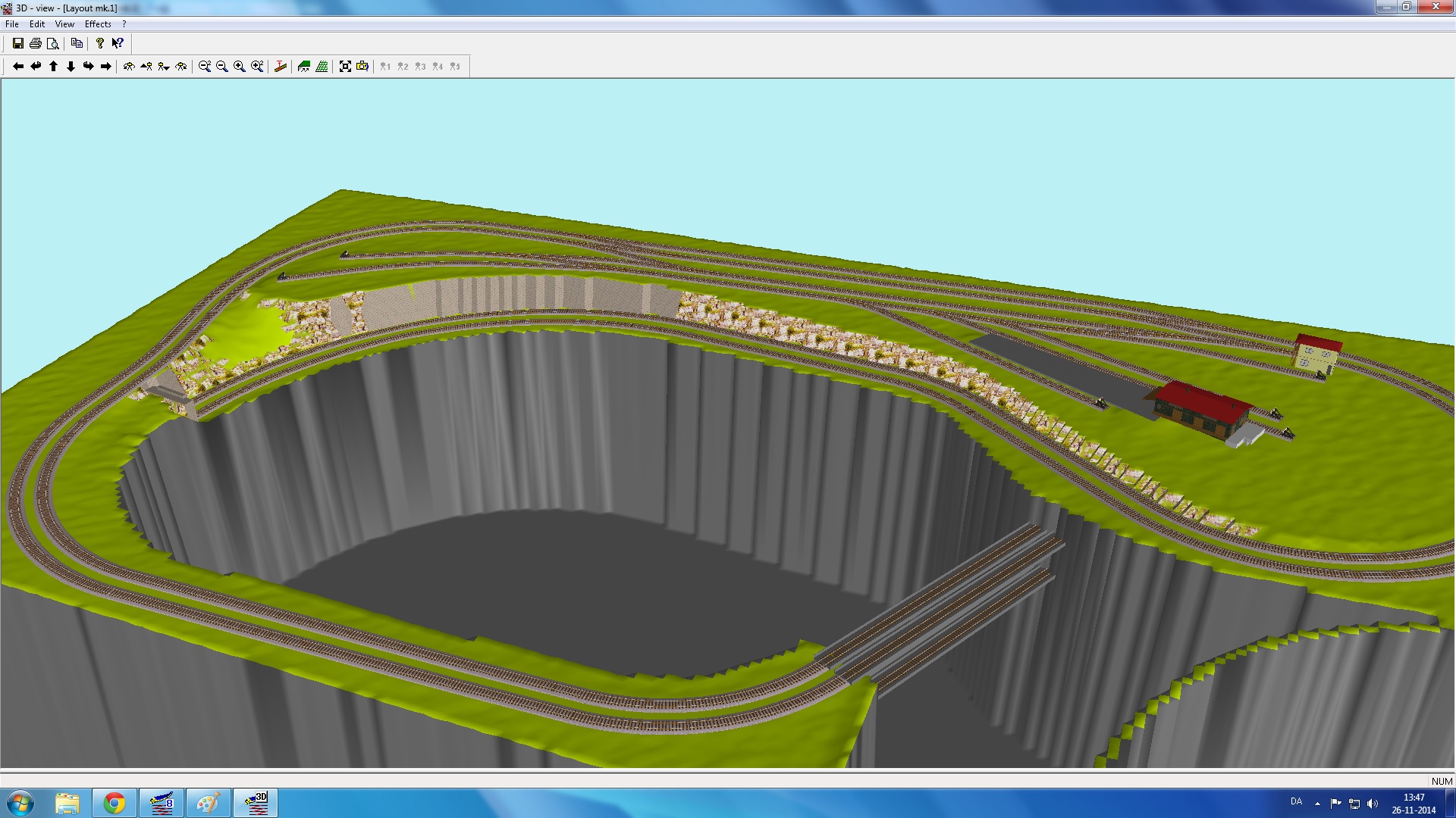

Fandt lige disse billeder i "papirkurven" på pcen. Samme rumstørrelse som dig, så der er da lidt ideer at hente.
Dog indebærer det en aftagelig bro. Dobbelt dækker bro for det ikke skal være helt løgn Smile
Kom endelig med gode ideer til planen også. Kunne jo være den kunne bruges en dag Smile

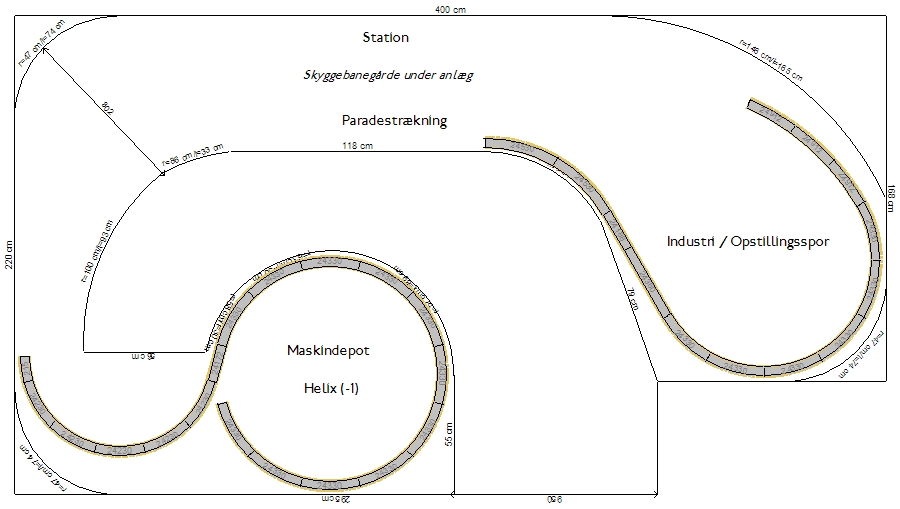

Overordnet er det en fin layout. Dog er der visse rangerproblemer hvis rangering fra yderspor til rangerareal skal foregå. Wink
Er du interesseret kan jeg godt kikke nærmere på det i weekenden. Smile
