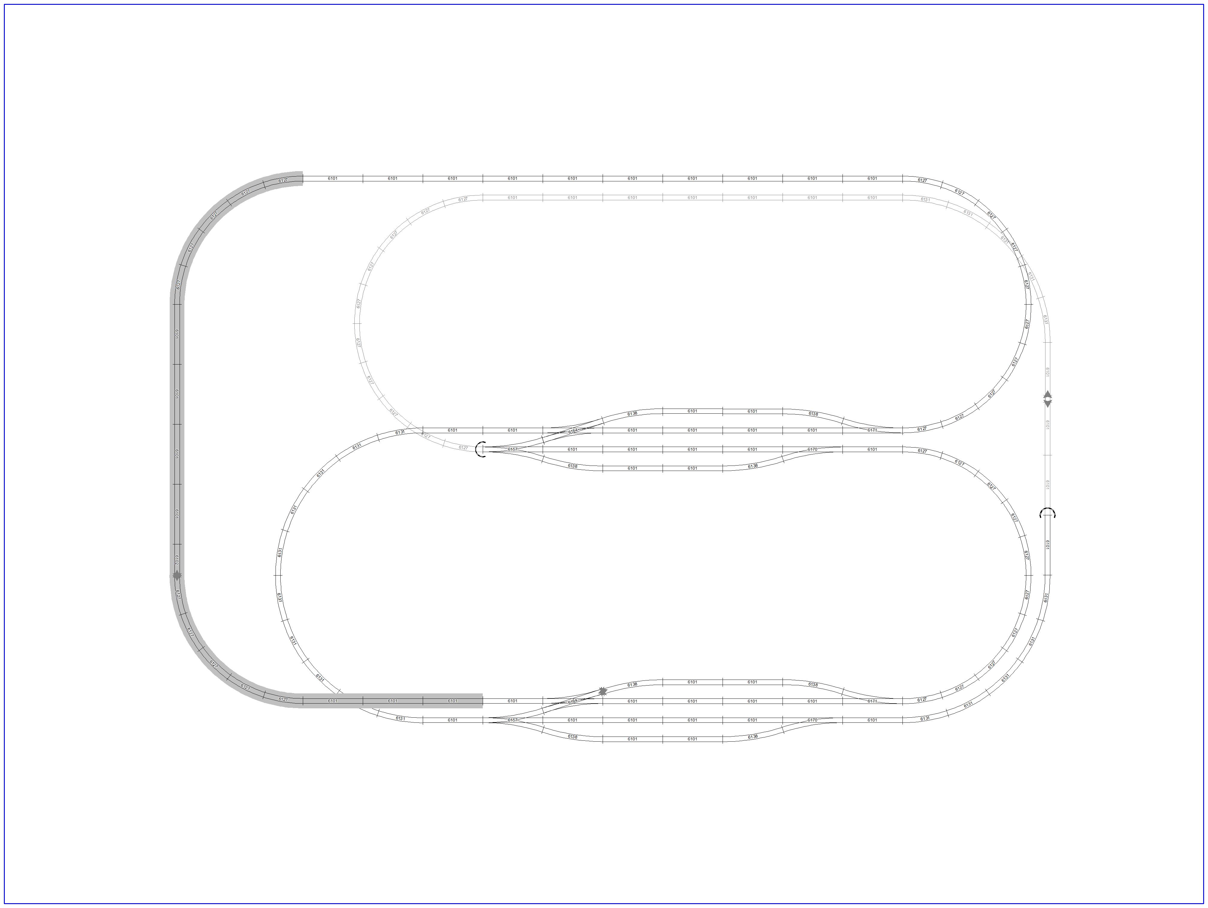

har lige tegnet 1 skematisk layout for dobbeltsporet anlæg hvor vendesløjferne er en del af kørestrækningerne.
Layoutet er lavet så du ikke bare kører rundt, men ud og ind i samme ende af stationerne.
Layoutet kan bruges uanset om det er 2 synlige eller 1 synlig og 1 skjult. 1 station og 2 trinbræt er jo også en mulighed.
Layoutet er brugbar til både 2- og 3 skinnedrift.
prøver lige med en anden opstilling som nok er nemmere at gennemskue.

Hej togvenner,
Med risiko for, at have misforstået din tegning, vil jeg sige.
For at man kan tale om vendesløjfer, skal toget så ikke have mulighed for at komme tilbage af samme spor, som det starter ud af.?

Jo, og det er jo netop derfor jeg har lavet dette layout.
Ved enkeltspor er det retur af samme spor, ved dobbeltspor må det vel være ud i det ene og hjem i det andet.
