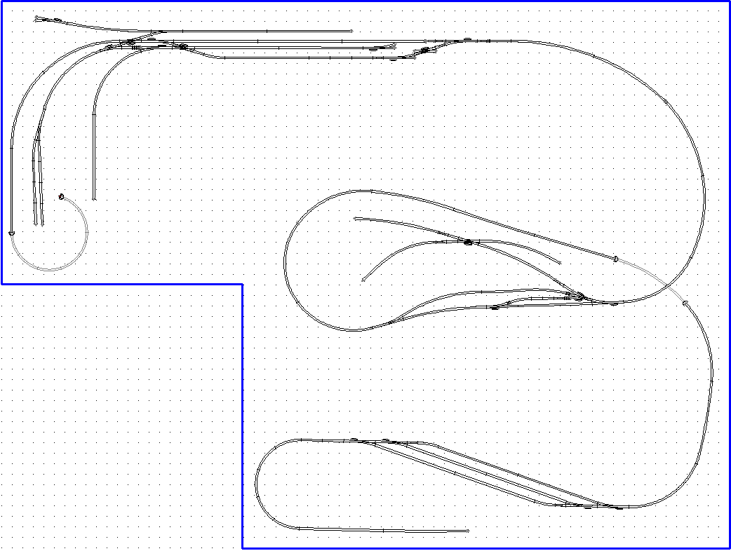

et hurtigt udkast og langt fra færdigt, men en idé
øverst den lange side i lokalet med stor station til venstre derfor et par industrispor og helix til undergrunden.
til højre stiger terrænet ud fra stationen, ud på en tange med skovby, lidt industri og en station med mulighed for passage/overhaling, skoven giver skjul for sporet som runder og kører ned af bakke igen videre til den sydlige by, her kan der også være et/to industrispor inden vi runder og kører under overfladen.
nedenunder kan man vælge om der skal være forbindelse mellem de to ender eller om det skal være 2 vendesløjfer, i begge tilfælde kan man lade sporene passere under tangen igen hvor der kan være en underjordisk station ala nørreport som kan ses fra den modsatte side af den overjordiske. dette giver mulighed for at se 2 stationer fra begge de to steder hvor man vil kunne sidde og styre fra.
dette er bare et hurtigt forslag hvordan jeg ser muligheden for op til 4 stationer og industri og alligevel en lille smule strækningskørsel, stationerne burde være lange nok til et 4-5 vogns lyntog.
håber du kan bruge nogle af idéerne og selv få stykket noget mere struktureret sammen. under alle omstændigheder god vind med projektet.

mange tak for forslaget, men jeg vendet desværre hele tiden tilbage til dette udkast i mine tanker
dette er kun et udkast ikke en rentegning så det er ikke over alt at det passer sammen, og ja der er meget skarpe sving.... men vis jeg skal ha nogle skarpe sving for at kunne få noget mere bane ..... så må det jo være sådan.... vil altså ikke offre et halvt rum på et flot stort sving

Der er da også meget fine kørestrækninger på denne idé, ikke helt ringe efter min mening, jeg er heller ikke nittetæller.
 jeg kan se du vælger enkelt skinner, prøv at bruge flexskinner, det er billigere og giver bedre muligheder for tilpasning og blødere sving.
jeg tænker specielt på hakkene i det lige stræk yderst til højre, jeg kan godt lide idéen med at det ikke altid går helt lige ud, men glatte det lidt gør ikke noget.
de 2 yderste sving i højre side kunne godt laves med større radie uden det koster noger særligt kørestrækningsmæssigt.
Det ser ud til at der er masser af kørselsmuligheder på denne bane, og det er jo din bane så du ved om du vil have det ene eller det andet og alting er ligefedt sålænge man har det hyggeligt med sin hobby.

Hej Kim, det er en ganske fin sporplan du har lavet der, men dine stationer er alt for korte. Det nye Roco MA togsæt er 107cm langt, en MZ med 4 moderne personvogne er 150cm langt. Husg også at du ikke kan nå mere end 80-10 cm ind over anlægget, er sporene længere inde, kan du ikke nå afsporede tog.

Jaaa har godt nok set det .... og det "huer" mig ikke, må har lavet noget ved det udkast, så den kan være der for maskinen er bestilt

Vis du nu tog det spor der fører ned i højre side på den grønne plade og lod den gå direkte til stationen nederst, så kunne nederste staton blive længere. Så lader du udkørslen fra den nederste station, i venster side, gå rundt nederst langs væggen og dreje op til den midterste station. Så har du også plads til længere spor på den. Jeg tror at du vil ærger dig, vis ikke du får lavet stationssporene på mindst 2 meter fra starten.
Helweg
Indlæg: 317
Har du mulighed for at lave en hurtig tegning over det ?
Den grønne plade skal være hævet 10cm over resten af banen, for at der skal være en ordenlig ind og udkørelse

Jeg tror at jeg er kommet frem til et nogen lunde udkast
http://i46.tinypic.com/2z9l2fc.jpg
togrum tomt bord.tra 38.46 kB
