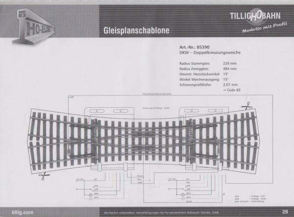

På side 21 er vist et billede med sporlægning, hvor der er lagt udprintede tegninger af skifter. Hvor finder man dem ? Nogen der har set det før ?
 Jesper
du bestiller denne mappe som dog har fået ny forside (se link) samt opdateret indholdet med nyeste sporskifter mm ved en tillig forhandler eller direkte ved Tillig
http://www.tillig.com/cgi-bin/tillig.pl?templ=tillig-pl/product6.html&si...
katnr 09620
og i denne er der løse sider med de forskellige typer spor og data mm som du kan kopierer og lægge på anlægget for at se hvordan det ser ud
endvider er der ledningstræk og hvordan Tilligs egne drev skal placeres på de forskellige typer sporskifter, hele og halve englændere

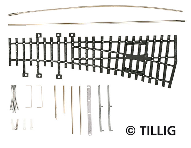

Hmm, de skifter jeg står med har skriften PILZ, og foran og efter teksten sidder der noget der ligner en champignon ! På de kurvede står nummeret11,18 grader, og på de lige står nummeret 5340.
De er udført som de nyere Tillig skifter, skinneprofilet er 2,07 i højden, men har lidt svært ved at se om de er bruneret, eller om det er ælde. Det er nogle jeg har fået foræret af en god ven. Tvangskinnerne strækker sig over 6 svæller, og er af plast, både de yderste og dem ved hjertestykket. Tungerne er også i èt stykke, helt op til hjertestykket, hvor skinneprofilet slår et knæk, så det passer med tvangskinnen. Tungerne trækkes af samme "pind" som de viste i kataloget.
Jeg kan kun se det som, at det er Tillig skifter, men med PILZ logo nedenunder !?
