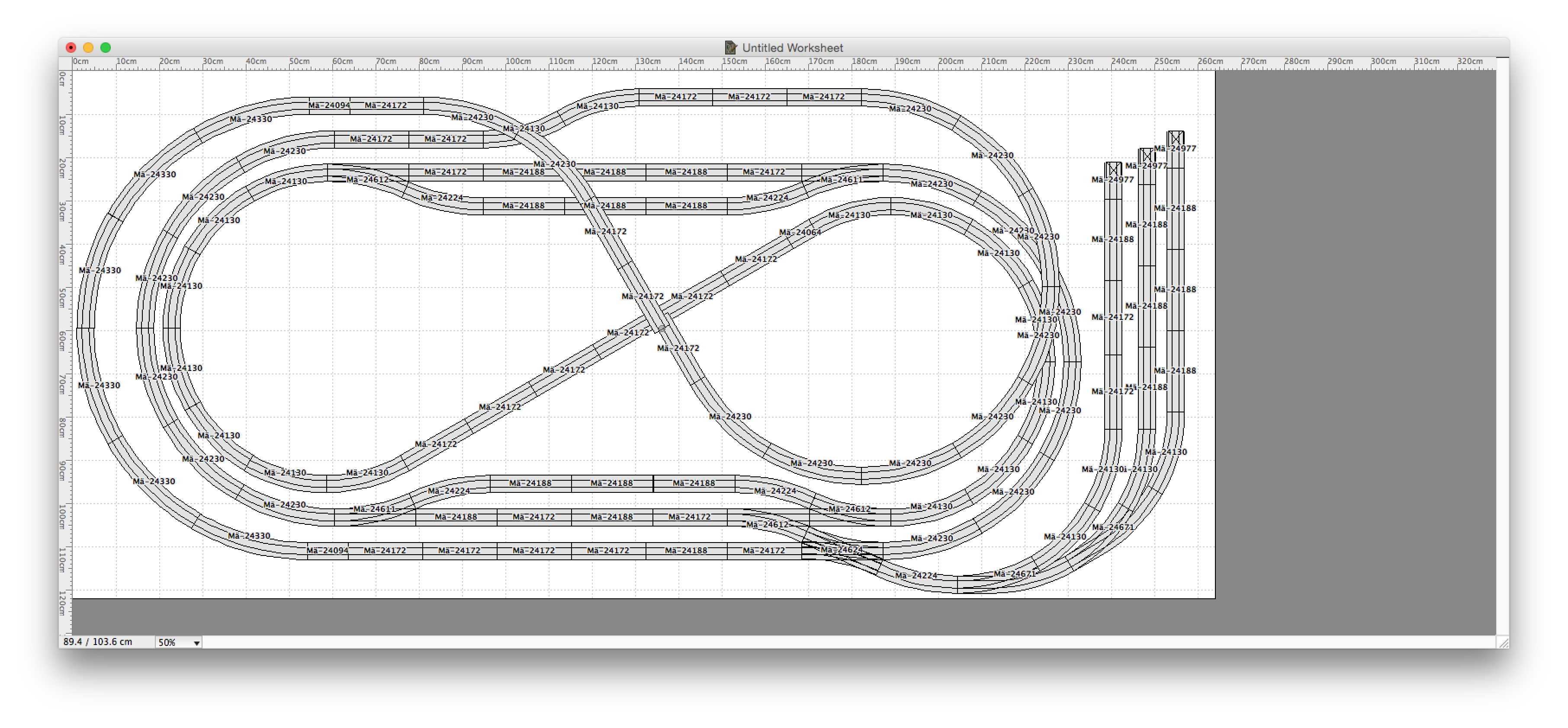

Måske denne ?

Hej Claus
Tak for forslaget, kan måske ændres en lille smule, jeg vil bruge den som Master

Du må godt uploade et billed når du får lavet som det skal være
