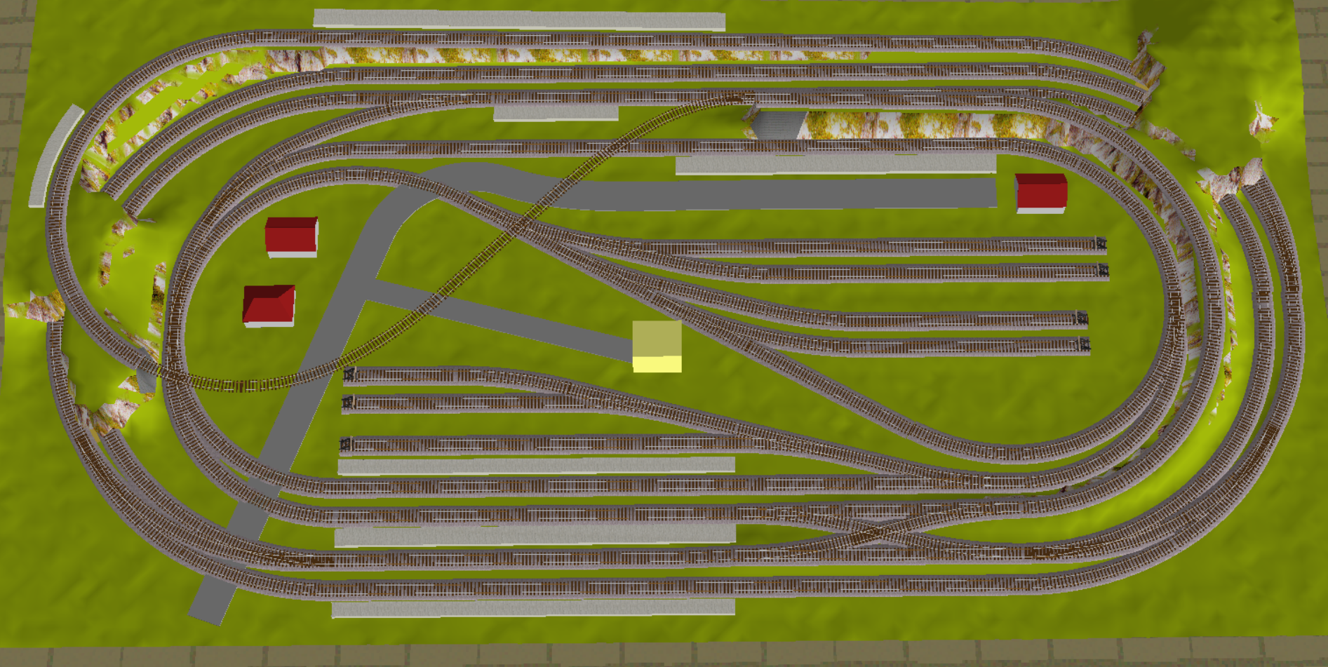

Jeg morer mig af og til med at lægge sporplaner i WinTrack, og forhåbentlig får jeg en dag mulighed for at realisere drømmen. Nu har jeg fundet en plan som jeg synes er svær at forbedre, men måske kan I se noget jeg ikke har bemærket, så hvis nogle har lyst til at komme med forslag, er jeg lutter øren.
Jeg vil gerne have:
1) En vis mulighed for afveksling i rutevalget
2) Mulighed for at køre med flere tog på én gang
3) Mulighed for at køre med lange vogne
4) En bane der ikke behøver være permanent installeret (det har jeg desværre ikke plads til).
Jeg synes jeg har fundet en plan der giver noget af det hele. Den inderste ring med vendesløjfen giver et relativt luksuriøst rangér-område, og de to ydre ringe har store radier således at man burde kunne køre på dem med lange vogne. Der er kun en enkelt hævet skinnestrækning, så hvis man præ-fabrikerer de nødvendige understøtninger, burde den vel kunne sættes op og pilles ned igen rimelig enkelt. Banen er planlagt med RocoLine-skinner med ballast.
En ulempe er at diagonal-strækningen i den indre ring (der er beregnet som et udtræksspor til rangering, hvor man kan splitte og sammensætte tog vha. vognene på de tilknyttede ventespor) er den eneste vendesløjfe i den ene retning, og derfor kunne man hurtigt få lyst til at bruge den som hovedspor til tog på langfart, hvor man gerne vil have en afvekslende rute. I stedet for at prøve at få placeret et parallelt hovedspor til gennemkørsel, har jeg dog af pladshensyn valgt at leve med denne dobbelt-rolle til det inderste diagonalspor.
En anden ulempe er at der ikke rigtig (igen af pladshensyn) er mulighed for at anlægge andre stationer end hovedstationen langs de to ydre ringe. Det er lidt ærgerligt at man er nødt til at lade én og samme station spille rollen som både rejsens udgangspunkt og rejsens endepunkt.

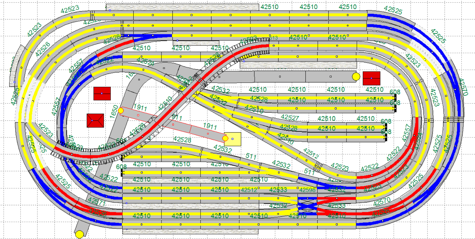

De gule streger på plantegningen markerer blokke (hvor et tog kan vente på tilladelse til at køre til en anden blok), og de blå- og rød-markerede områder er standsning forbudt-områder som man kun skal have adgang til at passere hvis man har adgang til en ledig blok på den anden side. Et signalsystem er vist en hel videnskab i sig selv, så det er nok ikke realistisk at implementere sådan et lige foreløbig.
Jernhest
Plan over banen

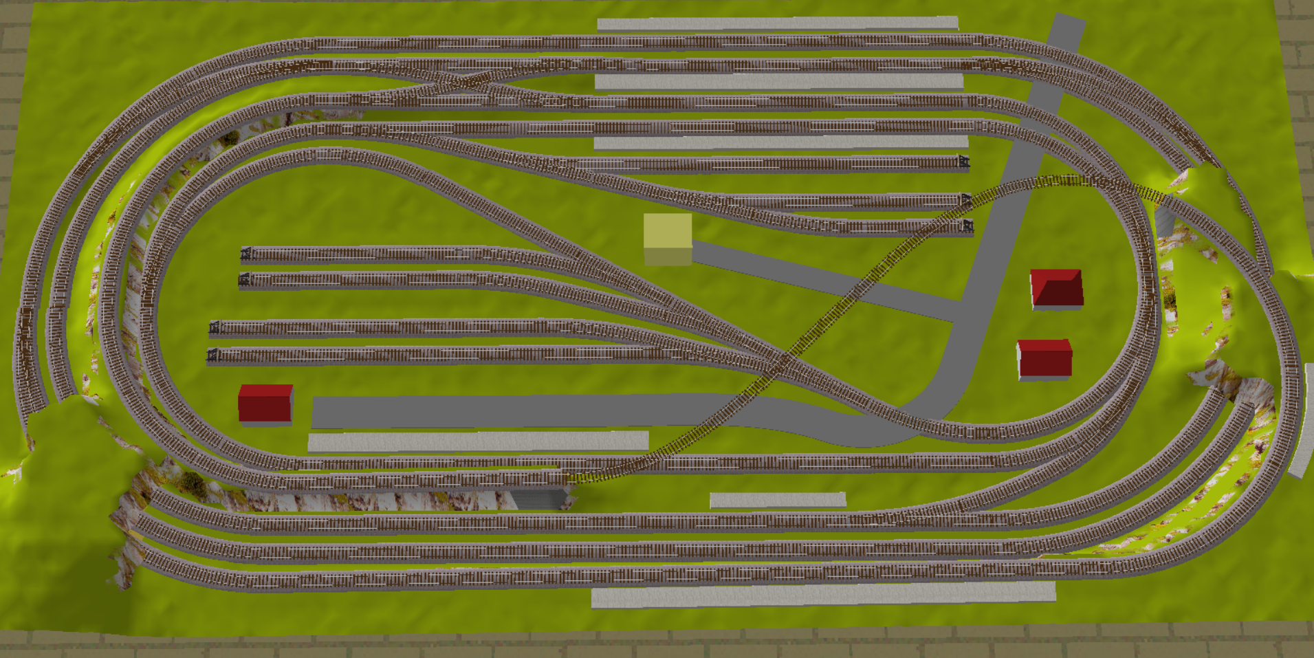

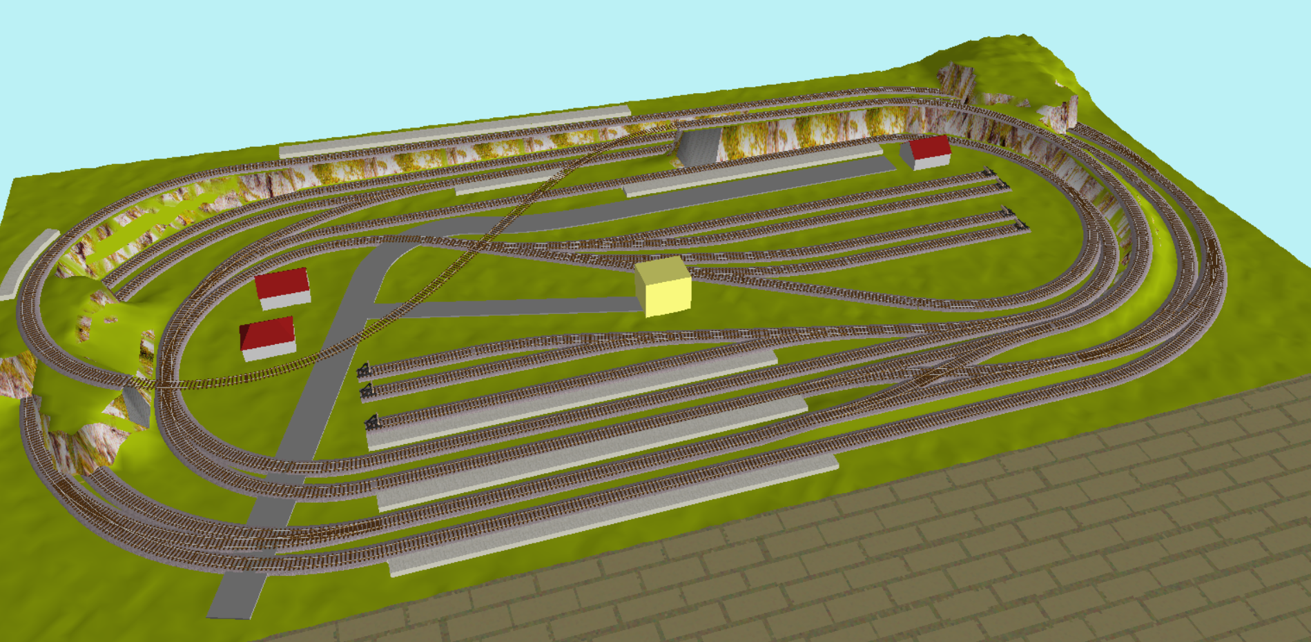

3D-overblik nr. 1
3D-overblik nr. 2
3D-overblik nr. 3

Hej Jernhest,
Jeg synes du har fået lavet en god bane ud fra dine ønsker og tanker. Jeg vil tillade mig at tilføje et par tanker som du måske kan arbejde videre med.
1) Lange togsæt - jeg vil anbefale at du prøver at måle din stationslænge op og så sammenligner med et af de togsæt som du vil køre med. Min erfaring er at man bliver overrasket over hvor kort togstammerne egentligt skal være hvis de skal passe til toget - eller hvor lang perronen egentligt skal laves for at passe til toget. De erfarne her på sitet siger altid det samme - start med at beskrive din længste togstamme.
2) Jeg ved fra egen erfaring at hvis man ikke kan have sin bane opstillet permanent, så skal man passe på med hvor meget man "bare" skal stille op - som eksempelvis din overkørsel og bakke. Jeg nåede et punkt hvor det tog en dag at stille alting op - broer, lamper, o.s.v. En dag er jo ikke et problem, men for at få en køredag skulle jeg så bruge 3 dage incl op- og nedtagning. Konens reaktion var altid på de 3 dage stuen var besat og ikke på den ene dag som jeg synes talte.
Jeg ved der er mange forskellige muligheder - selv på meget lidt plads - at lave en opstilling permanent. En sidste opfordring er derfor at kigge nettet igennem for at finde inspiration til hvordan "ingen" plads alligevel kan udnyttes til en permanent bane - alt fra ikea hylder til loftrum (min egen farvorit) kan ses illustreret.

Har du styr på stigningerne, umiddelbart ser det ud til der er et par steder hvor det kan knibe

Jeg bruger desværre stadig demo-versionen af WinTrack, så alting skal tegnes fra bunden hver gang. Jeg har konstrueret banen på tegningen to gange. Det er lidt besværligt, så det kan godt være at jeg snart skulle ryste op med det det koster at købe programmet. Er WinTrack så egentlig det bedste program? Jeg har ikke prøvet nogen alternativer.
De allerkorteste skinner på tegningen er 8 mm lange. Dem der er lidt længere, er 12 mm lange. Det er de eneste to typer meget korte stykker skinne jeg har brugt.

Det er lige på grænsen, men stigningerne skulle være lige under 4 %. Jeg har regnet med at det øverste niveau (dvs. underkanten af skinnerne) skal være 9,5 cm over det laveste niveau (igen underkanten af skinnerne). De 9,5 cm skal altså være nok til skinner, tog, frihøjde og tykkelsen af etageadskillelsen.
