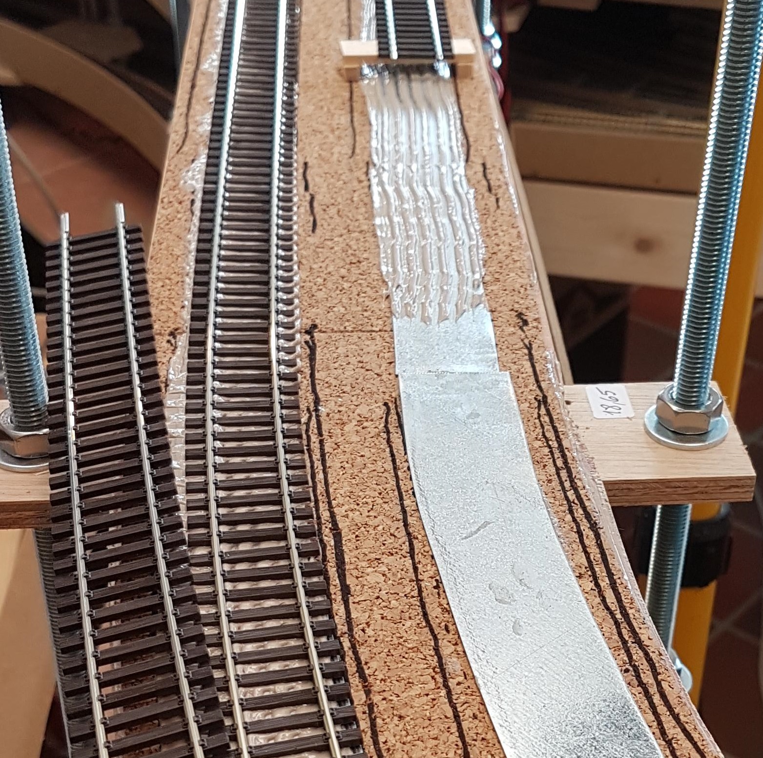

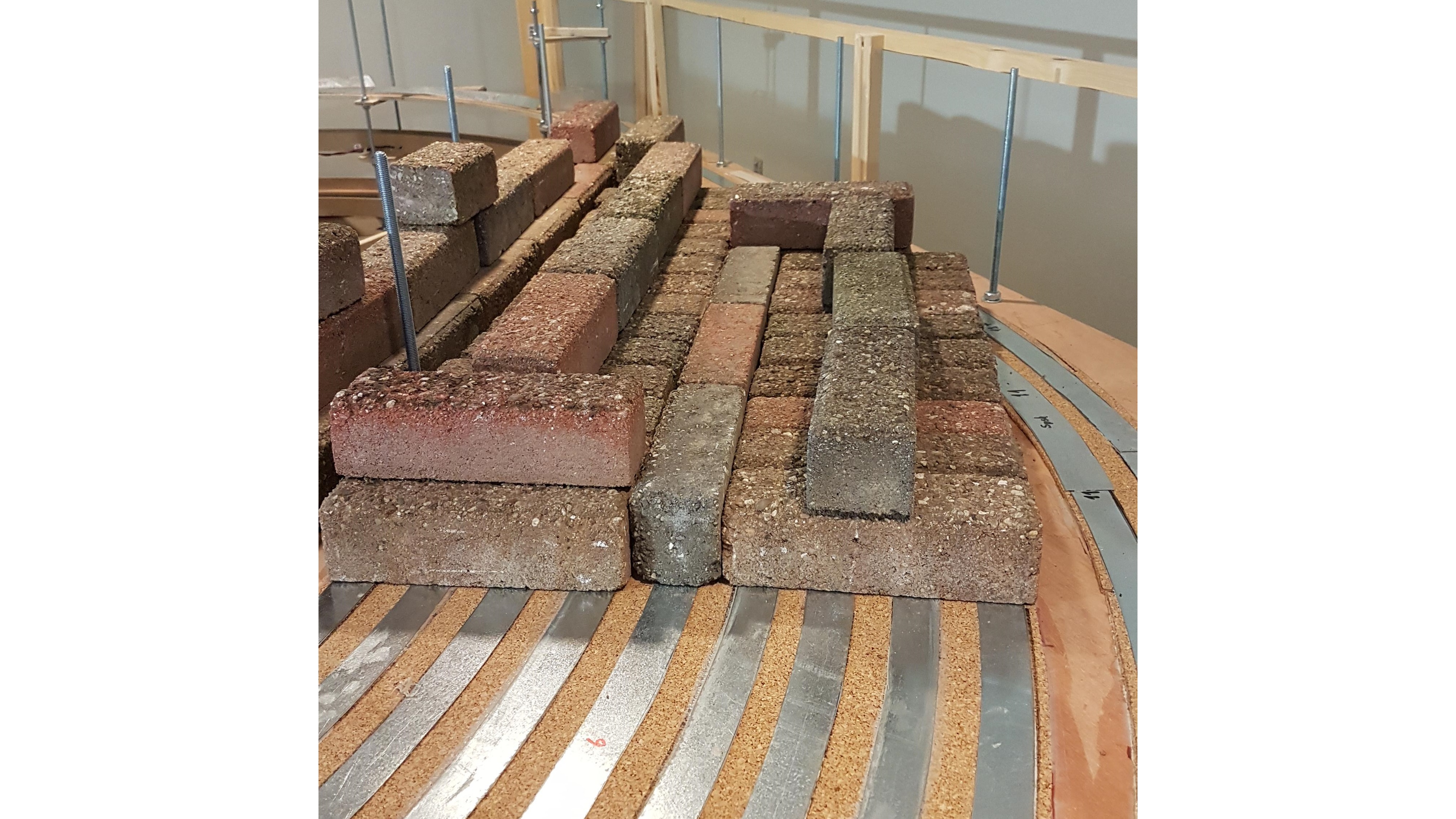

Pladerne er galvaniseret stål 0,5 mm x 1000 mm x 2000 mm (se her).
Hjemmelavet power base
Jeg købte en Bosch professionel pladeklipper for det var immervæk 5 plader der skulle strimles. Strimlerne var i begyndelsen 30 mm bredde lige eller kurvede men jeg reducerede bredden til 20 mm for at have plade nok. Når strimlerne er klippet ud snor de, og det kræver tålmodighed at rette dem op. Mens limen tørrede blev strimlerne holdt på plads med gamle haveklinker.

Hej John
Tykkelsen gav sig selv, for det var det jeg kunne finde tilgængeligt til en god pris. Jeg ville helst have haft jernplade (blødt jern) men kunne kun finde stål. Stål har den ulempe, at det kan magnetiseres. I uheldigste fald - ved kørsel i samme retning mange gange - kan det måske ødelægge virkningen.
