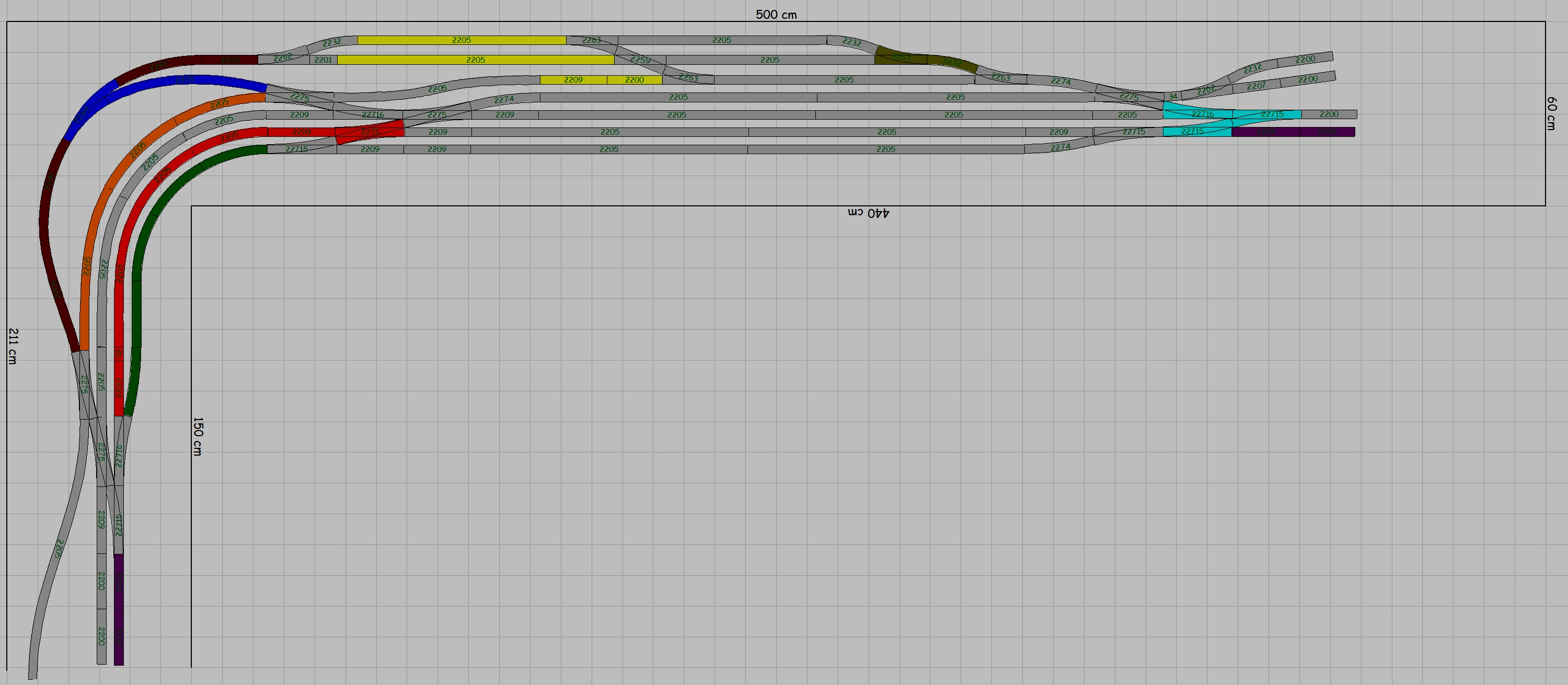

hej vil lige høre jer om hvad i syns og hvad jeg har lave at dume fejl
så ser frem til at høre hvad i siger

Jeg ved ikke om du har lavet dumme fejl, men et par forslag har jeg da. Så må du jo vurdere om det er gode forslag.
Som udgangspunkt vil jeg sige væk med radius 1 kurver og undgå s-kurver, hvis muligt.
Det røde og grønne spor løber parallelt, jeg ville slette det røde spor og ændre det røde kryds for enden af det røde spor til et højre-sporskifte.
De kurvespor i det grønne spor ændres fra 2221 til 2231.
Det orange og blå spor, løber parallelt , slet de blå incl. Kurvesporskiftet der har kurve R1.
Når stationen tilkøres fra det lodrette ben lilla spor, med et godstog, der skal levere gods, kan det ikke fortsætte gennem godsbanegården, for at fortsætte til næste station (lilla spor).
Derfor ville jeg ændre de lyseblå sporskifter, så man kan køre fra lilla over brun til lilla i modsatte side af stationen.
Mellem det 2. og 3. spor kunne man lave plads til en breddere perron.
Da det må antages, at det er de to spor, fjerntogene vil benytte, hvorfor der evt. skal være plads til flere rejsende og måske en kiosk, overdækning.
Den øgede afstand, tager godt nok lidt længde, men det meste hentes ind ved omlægning af lyseblå sporskifter.
Indsætte et stikspor i øverste venstre hjørne til et lille pakhus.
Ændre olivengrøn sporskifte 2262 (venstre) og flytte det ned på 2263, mindre s-kurver.
Buet skinnestykke 2274 over udkørsel til remise kan ændres til et sporskifte med et kort blindspor, der kan fange evt. godsvogne på fri fod, så de ikke løber ned til hovedsporet.(ikke indsat)
I modsatte side kan stikspor til pakhus bruges.
Der kunne måske blive plads til et lille tankanlæg over remisen.

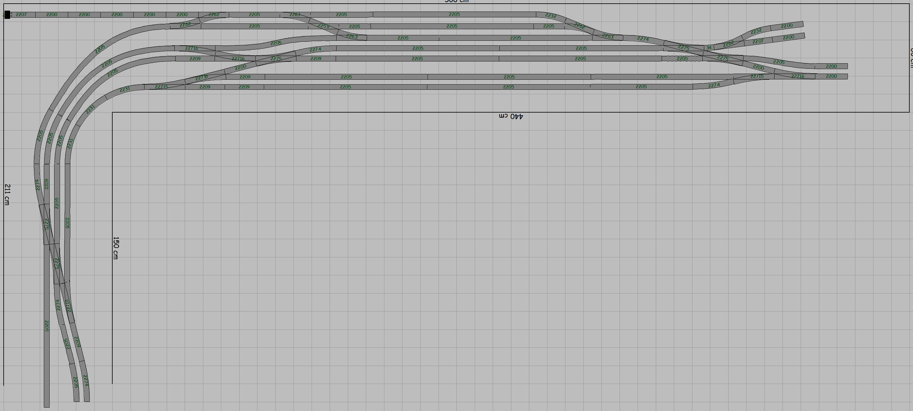

Sporplan efter ændring.

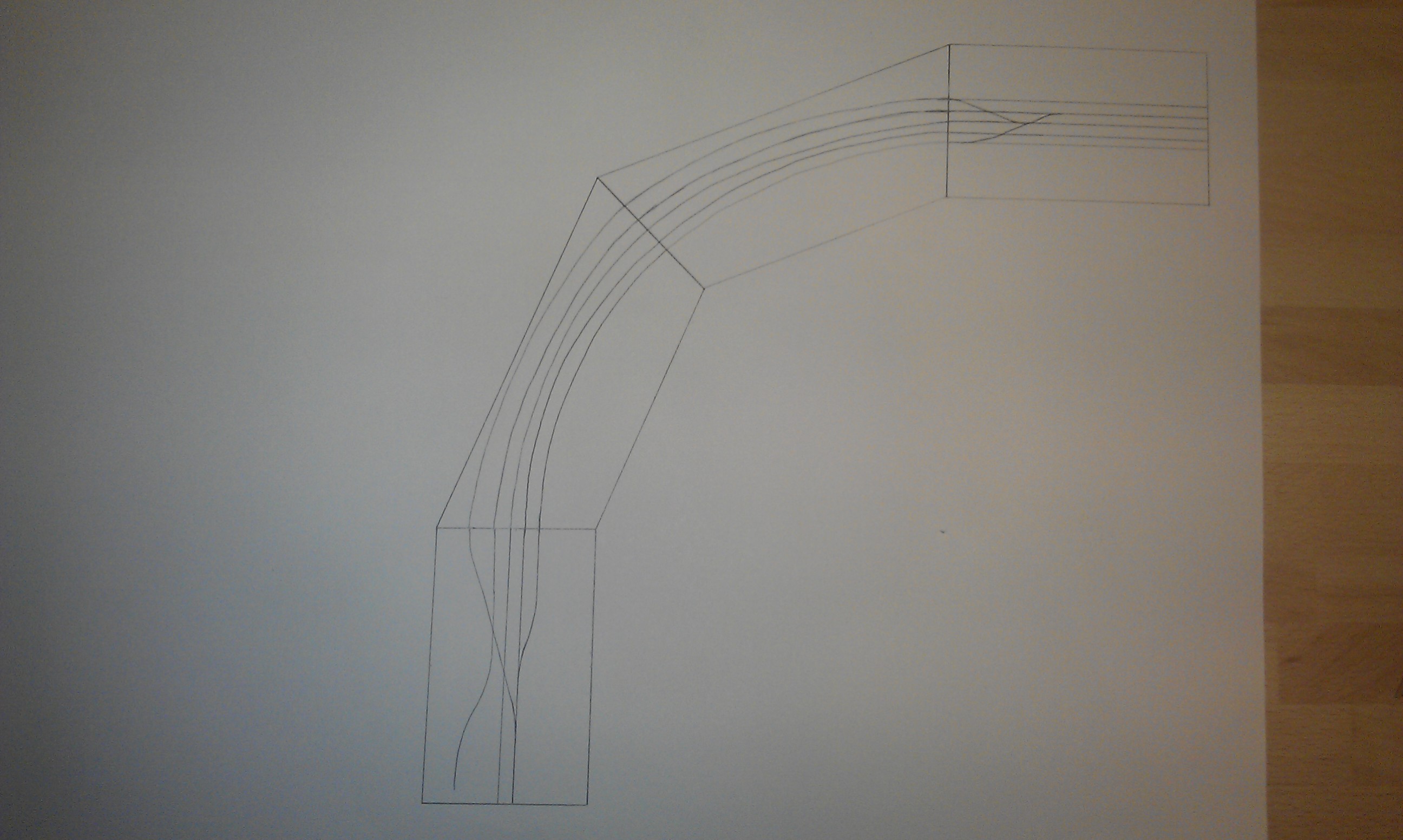

Hej Michal. Efter som Du køre moduler, må plads ikke være et problem, da det jo som regel, er i en sports hal, eller andet KÆMPE rum, man stiller op i. Først og fremmest, det ser godt ud, men Hva med perronen spor, skal der ikke være nogen af dem? Jeg ville da mene, at 3 - 4 perronen spor høre sig til en station af den længde, som det Du har lavet. Og så dit sving/ kurve, det er synd, at lave det så lille, brug flex skinner, og så lav 2 måske 3 moduler, som bliver din kurve... Jeg har ikke de der fine programmer til at tegne i, kan sikkert ikke finde ud af at bruge dem
, men blyant og papir, det kan jeg... Her er et forsøg på at vise, Hva jeg mener, og det giver dig nogle flotte kurver, frem for spor 2231, dem her er i 2 moduler og en radius på i hvert fald 150 cm på det ind mod midten. Bare min mening.

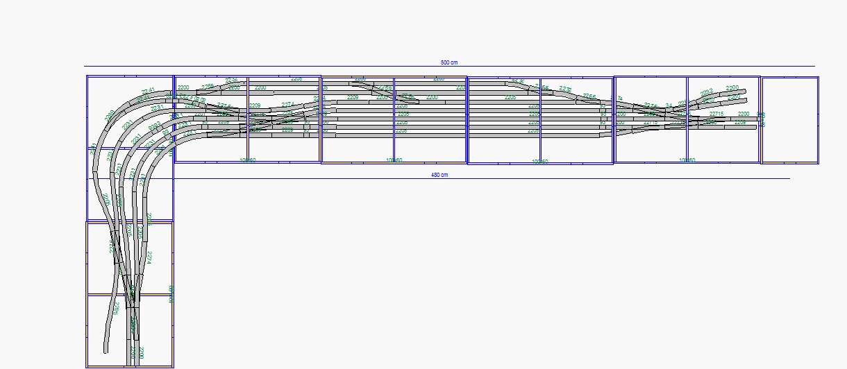

tak for jeres forslag
lige nu har jeg min station og den virker fint mit problem er at jeg skal ha den i et nyt rum og der er væken kun 480 cm og min station er 500 cm lang så jeg skal ha laver en ombygning af dem
da jeg er gåde igang med at smide ballast i den ene end kan jeg ikke bygge den om så mit sving kommer i den anden end ellers hade jeg laver den så en stor kurve så det kan jeg ikke
lige nu har jeg 5 moduler på 60x100 vil laver 1 til med mål 50 x 100 i den ene og 60x100 i den anden som skal være i mit sving så langsiden vil være 450 cm og den korte side vil min være 200 cm måske 300
så kan det være det hvis jeg kan få det til at gå op med de har mål
