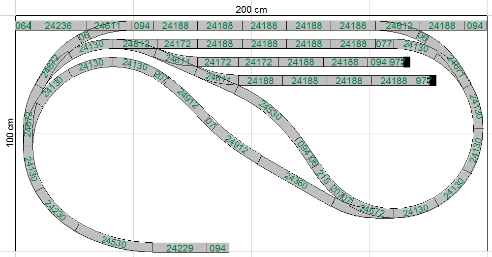

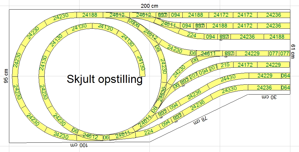

Hej Lars,
har du mulighed for 5-10 cm mere i dybde og 10-20 cm i længde?
Billede     Billede
Undergrunden er her fyldt op med opstillingsspor. Den højre er lavet så du kan køre rundt. De er begge med vendetrekant. Alt er minimum R2 skinner.
Helix kan laves med 1½, 2½ eller flere omgange. 1½ omgang bliver 13,5 cm., efterfølgende omgang giver så 9 cm..
Det hele kan også laves i R1 og dermed fylder det ca. 15 cm. mindre i dybden. Stigning i helix vil her være 8 cm. pr. omgang.
De angivne mål er fra skinneoverkant til skinneoverkant. Til helix bruges enten 2x6 mm. eller 12 mm.

Og opskrift og tegninger på Helix finder du hos MY 1287, hvor det bliver lavet af 2x 6 mm .....

At det virker forvirrende er nok fordi der er 2 plan på samme tegning. Prøver at se hvad jeg kan finde af brugbart. Dette kan godt tage nogle dage da jeg har gang i flere anlæg.
Prøv at give mig de link du har kikket på. Så kan det være der er noget jeg kan bygge videre på. Wink

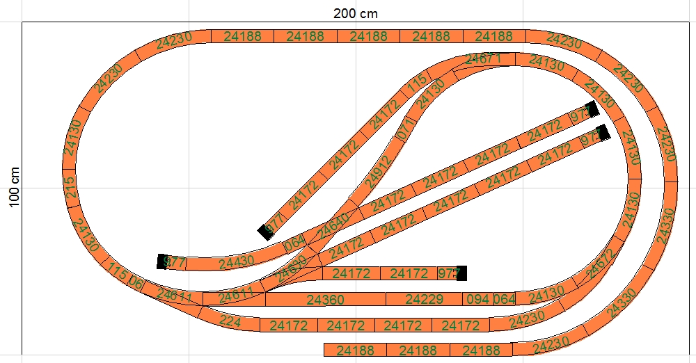

Billede     Billede
Efter flere timer er dette oplæg til sporplan så klar.
Har næsten brugt alle de skinner der er med i dit startsæt. Wink

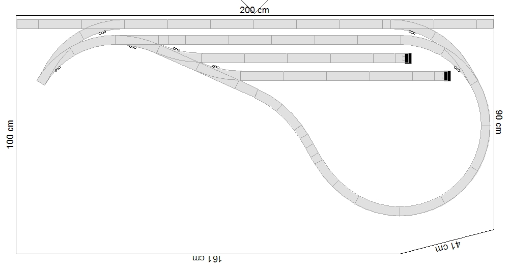

Hej Lars.
Kan godt se du har problemer. Som du sikkert har set så fylder den bane du har købt jo 90 cm. og dertil skal der så gerne tillægges 2 x 3-4 cm. til udsving fra lange vogne.
Prøv med de vogne og lokomotiver du har og se hvor meget du har behov for.
http://www.stummiforum.de/viewtopic.php?t=99810&start=250
Når man kikker på disse billeder kan 1½-2 cm. faktisk være nok. Så det bliver ud fra dette at der skal laves en plan.

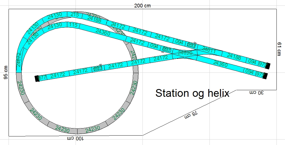

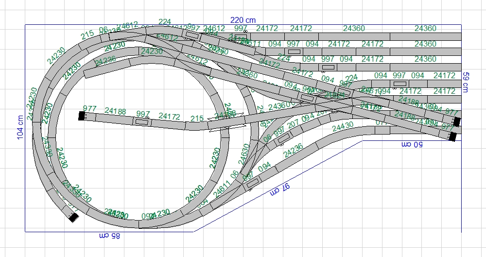

Hej Lars,
er det sådan det skal være?
Stigning omkring 3,75%.

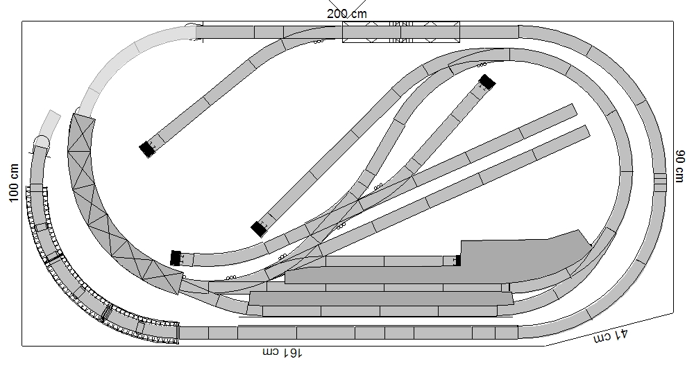

Hej Lars,
Du kunne jo også lave en bane som den her. Her er der landskab, broer og vandfald, en rimelig stor station, en fabrik med eget spor og en skyggebanegård. Der kan køres fra A til B og omvendt, men naturligvis er der en ikke så realistisk med en synlig vendesløjfe på anlægget og døren kan ikke lukkes helt op, men det går vel....
Håber du kan brug det til noget.
...og her i 3D Smile

Himmerlandsbanerne skrev:
Hej Lars,
hvad er det for nogle skinner du bruger i dit forslag.
Umiddelbart er der flere steder som ikke er Märklin-C. Bl.a. sporskifter i skyggebanegård. Wink
Hej Ivan,
Planen er lavt med de gamle M-skinner, men hvis du udelader de to små stikspor på skyggebanegården (der i den oprindelige plan var ment som indgangs- og udgangspunkt for en forlængelse af banen), så kan banen bygges i C. Muligvis skal der saves en skinne til her eller der....
Og her er brugsanvisningen dertil => http://www.uni-ulm.de/~rliske/modellbahn/schiene.html
Ved godt at det link er blevet bragt et par gange her på sporskiftet, men det bliver tippet ikke dårligere af Smile.

Syntes nok der var lidt "snyd" med i planen. Smile
Med din plan bliver der ca. 99 cm. fra yderside spor til yderside spor. Det ønskede var 95 cm. incl. bred kant. Wink
med venlig modeltog hilsen
Ivan
sporplaner
Det er jo derfor at jeg har skåret 10 centimeter af i højre hjørne, så kan døren åbnes men ikke helt 90 grader. Og pladsen til sengen er nok for enden af anlægget, så måske er det her at begrænsningen på de 200cm i længden bliver lagt. Men det kan Lars jo selv svare på. Egentlig ville det bedste være en tegning af rummet inklusive forhindringer og de møbler, der skal være plads til. Så kan der laves en optimeret skræddersyet plan.
I øvrigt er stigningen på strækningen mellem de to stationer holdt under 2,75% i mit forslag....

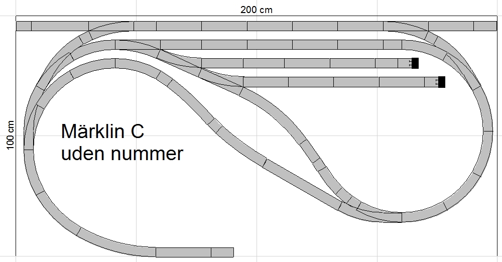

Her er så beviset. Der blev endda en ekstra gennemkørsel på 150 cm. på skyggebanegård. Wink
Billede          Billede
Ivan
sporplaner
Perfekt Ivan Smile
Måske skulle man alligevel udelade de to små stikspor på skyggebanegården, man kan jo nok ikke lave de store rangerbevægelser der....

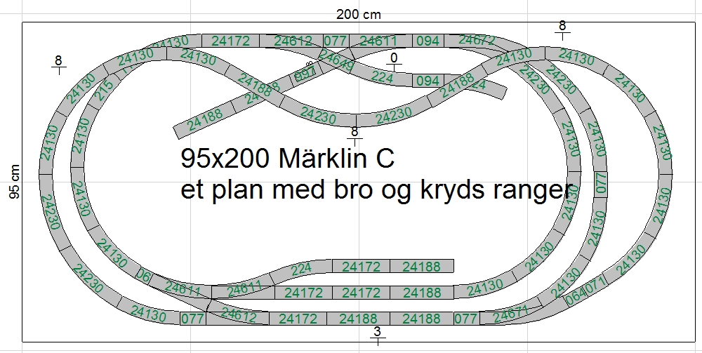

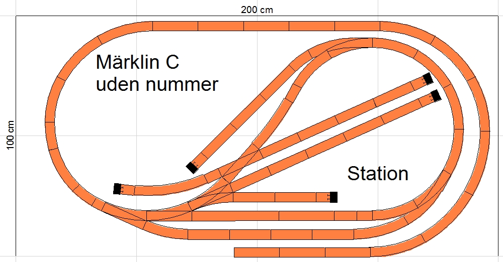

Hej Ivan og Lars Smile Lars, din plan ser rigtig fin ud Wink Ivan, kan du måske smide et billede op af din version af lars' bane i c-skinner med numre på?? På forhånd tak Smile hilsen lars
Himmerlandsbanerne
Suldrup
Indlæg: 1.575
Her er så de efterspurgte billeder. Wink
