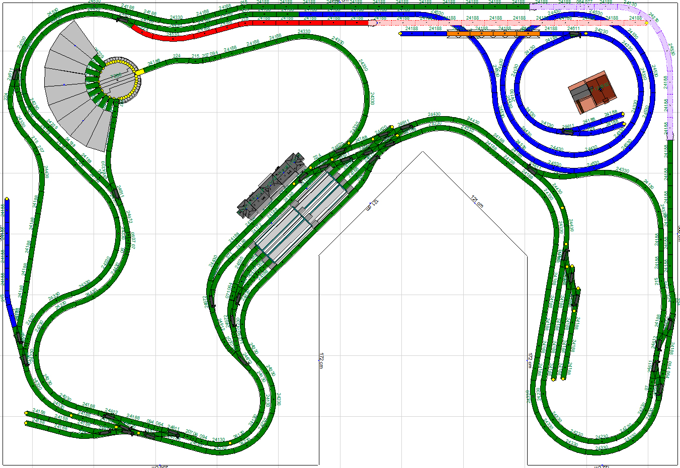

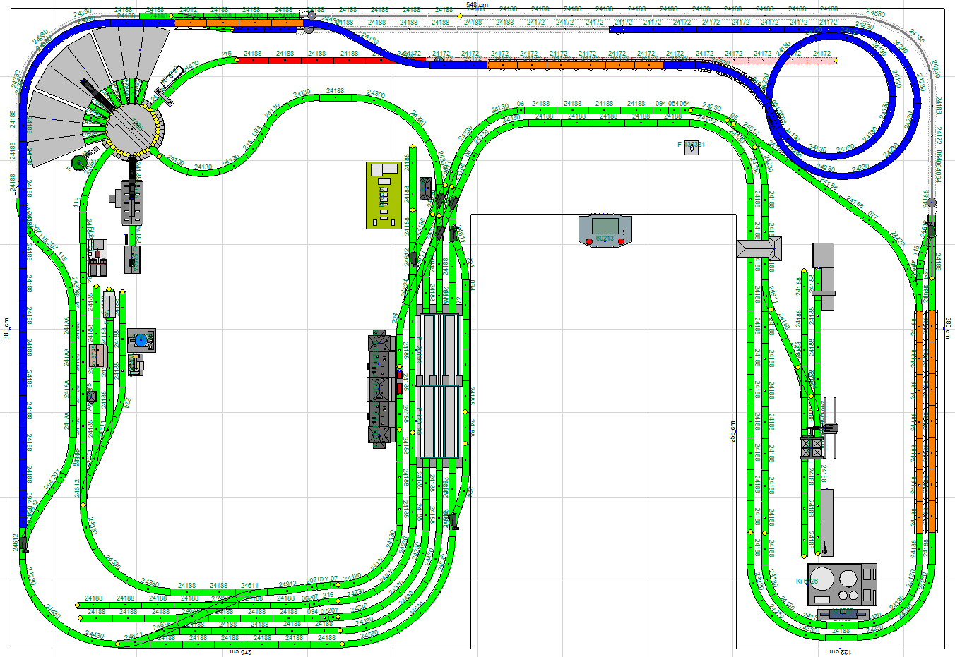

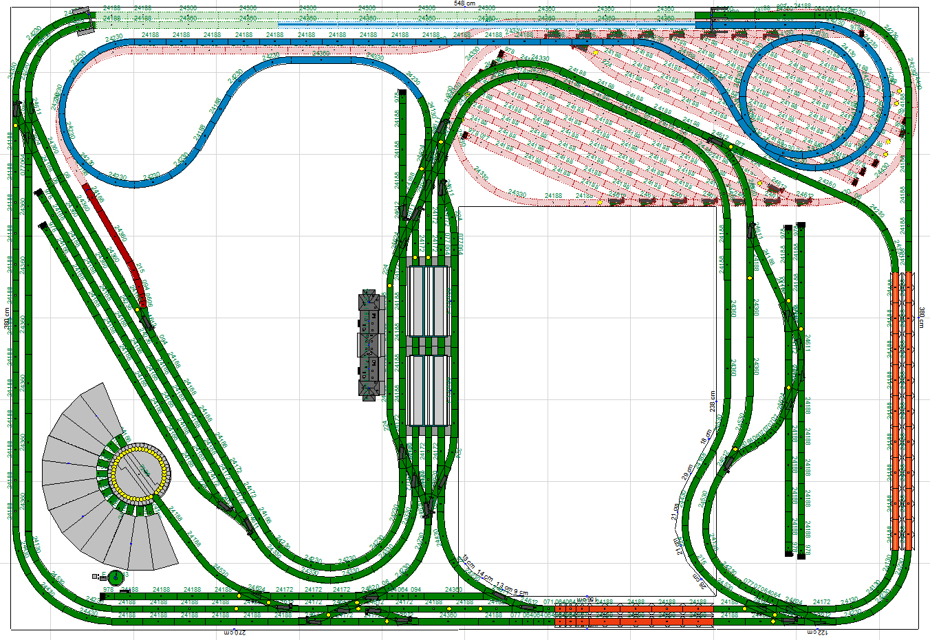

Jeg er ny her på siden, og vil da lige starte med at sige tak for medlemsskabet.
Jeg er ved at starte noget hygge klub op sammen med et par andre, og er i den forbindelse kommet igang med at tegne bane layout i Wintrack. Jeg har prøvet med forskellige layouts inden for de rammer vi har aftalt, og det jeg har det størte problem med, er at få det til at se natuligt ud. Jeg synes hurtigt man kommer til at følge kanterne rundt, og lave en masse lige strækninger i stedet for en mere kurvet bane. Dette sket primært fordi der ønskes byggepldas til en by med Faller biler og sådan nogle ting. Måske er vi ude i noget der ikke helt kan lade sig køre på den plads vi har, og ender med at må gå på kompromis med nogle af vores ønsker.
Detlajer:
Märklin AC 3 skinne system.
C-Skinner
Vi bygger i en udestue på 5,5x3,8m og bordene er mere eller mindre lavet som et U, vi har dog snakket om at lave en bro der på en måde kan åbnes og lukkes foran døren.
Det er nok tydeligt at jeg er nybegynder, og der er sikkert nogle ting jeg slet ikke har taget højde for. Så derfor vil jeg blive glad, hvis der var nogle der kunne give mig nogle gode råd til at tegne et godt layout.
Pft.
forsøg 6.tra49.26 kB
Plan 1-1.jpg1.18 MB
plan2.jpg860.41 kB
plan3.jpg873.98 kB

Jeg maa sige at jeg ikke bryder mig stort om de 3 planer du har vedlagt.
Jo, det ligner nok lidt "nybegynder". Det er der som ikke noget galt i. Al begyndelse er svaer. Man kan sagtens lave udmaerkede planer med Wintrack (imho), men kraever jo oevelse. -Og ikke mindst erfaring fra real-life, for at vide hvad der virker og ikke virker med sporene. Hvis i er saa groenne, saa laas jer da endelig ikke fast paa en plan endnu, men faa bordene sat op, og skinnerne spredt ud. Mens sporene ikke er blevet skruet fast, og tilklistret med landskab, kan layoutet jo sagtens aendres hele tiden...
Et par lyn-raad til Wintrack planlaegning; Faa nogle store og lange skyggestationer. Med fornuftige sporlaengder.  I et saa stort lokale, boer de fleste skyggestationsspor have nyttelaengder paa omkring 3 meter.
Det samme med den synlige hoved-station; Den behoever som ikke at have saa vanvittig mange gennemkoerselsspor, men de boer i det mindste vaere af en fornuftig laengde; Ogsaa gerne 3 meter for jeres areal.
Personligt vil jeg kraftig anbefale at benytte "sammenfoldet hundeben" bane princippet! -Altsaa en kamufleret dobbeltsporet straekning, som i virkeligheden er en sammenklemt enkeltsporet oval, med skyggestationer i begge ender.
