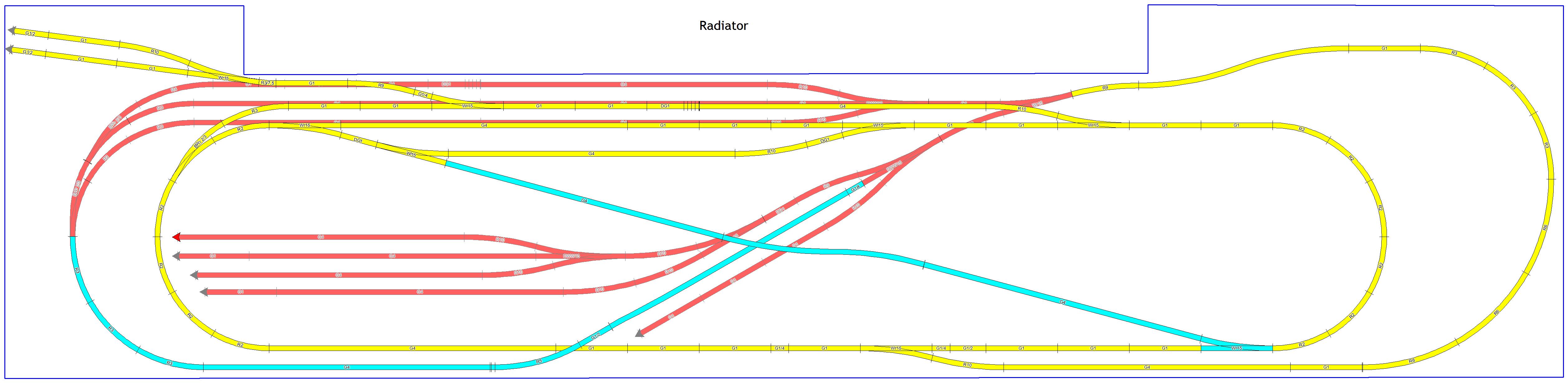

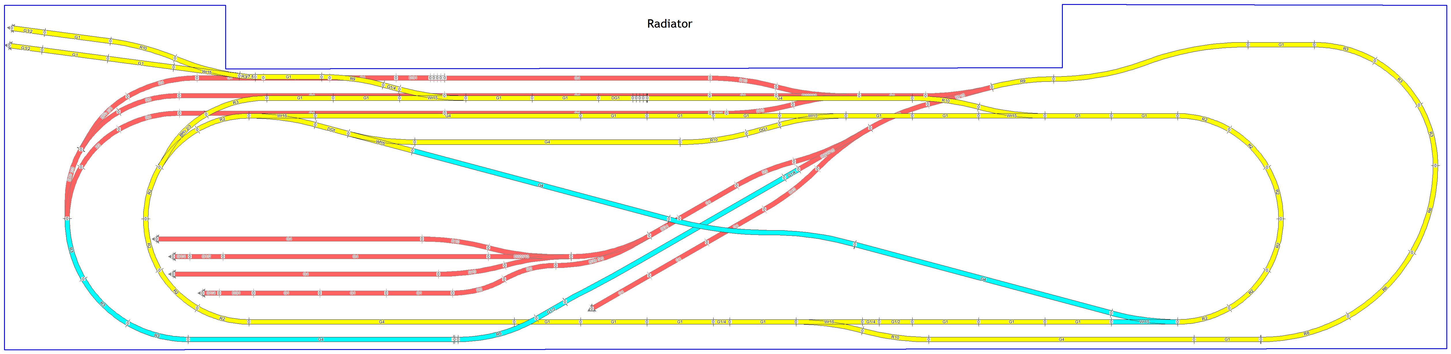

hej.
jeg ville høre til hvad i syns om mit layout.
i er velkommen til at kommer med idder og andet,
pladen er at byggen den løbene så en del af skifte sporene vil i fase et være G1 spor.
det lilla gå under bordet. og den røde vil være en over bygning over en radiator.
Jeg vil løbene ligge billedre op her af min bane som den blever lavet.
sporerne kommer til at ligge så danne her.
min mini start samling af toge.
Otto Algreen. Spor H0
Ikke nogen bestemt epoke, mærke eller land.
ROCO digital

Har du overvejet at lægge de røde spor om så der kunne blive plads til længere togstammer? Eksempelvis kunne det første "røde" sporskifte ændres til et trevejs og dermed næste fordoble længden på stammen.
En lille detalje i den sammenhæng kunne også være at lave de røde spor med en lille hældning så frakoblede vogne selv løb ned af opstillingssporet.
MVH LoftsNissen, "Generaldirektøren"
H0 / ac, digitalt - i etatens periode.
LoftsNissens modeltogbane - http://instagram.com/loftsnissen

Hej Otto,
pladen over radiatoren er den højere eller lavere end resten af pladen?
Det lilla spor du vil have under bordet, kan kun lade sig gøre hvis det røde spor ligger mere end 8 cm. lavere.

den gulelines (hoved line med da ander undtagen lilla og rød) kommer til at flugte med radiator toppen.
den røde line var en ide jeg fik for at havde et sted at bruge vogn plads, helding på den rød ved jeg godt kan bleve et problem. da den skal op af for at komme over radiatoren.
en anden mulig var måske at bygge noget ligne den røde line under hoved banen, men igen den del er under maget ide udvikling hvad der kunne være det bedste at gøre.
venter derfor også men den del af projecte til sidst, hvis jeg laver den.
ideen med et tre skifte spor havde jeg ikke lige tænkt på.
har lige lavet en udgave med den røde line under bordet, det store problem med at gå under bordet, er at der er stiver og benne også og på en møde skal jeg sikker mig at jeg enter at lave en vej uden om eller sænke den under stiveren også.

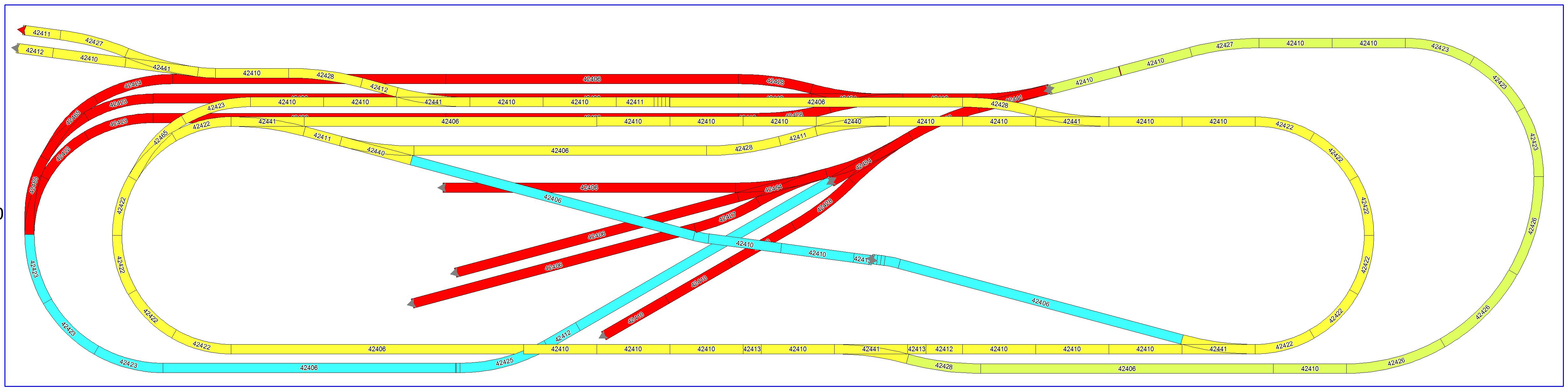

Hej Otto,
det blå spor skal lige isoleres i begge ender og have monteret noget polvendingsudstyr.
Du skal ikke montere spor under pladen, men i 2 lag på/over pladen.

ang. det blå og for den sags skyld også det lilla/grønne så ved jeg godt at de skal isolers fra, en der er til skal en vendespor relæ/decoder til.
ang. sporet over pladen så her du fuldt ret. jeg ville på den måde lave et bjerg som op køresle og en bro mod ned kørslen. og det vil komme til at virke manget bedre så tak for det råd.

Hej Otto, lige lidt tekst som jeg ikke kan skrive sammen med layoutet.
rød = nivue 0
grøn = op/nedkørsel
gul = nivue + 10 cm
blå = isolerede spor
længste spor er ca. 250 cm.
anlægget er 120 x 490 cm
20 cm mere i bredden vil gøre at der er plads til R3 som ser pænere ud ved kørsel med lange vogne
som du kan se er der mange steder hvor du ikke behøver at ligge skinner før senere

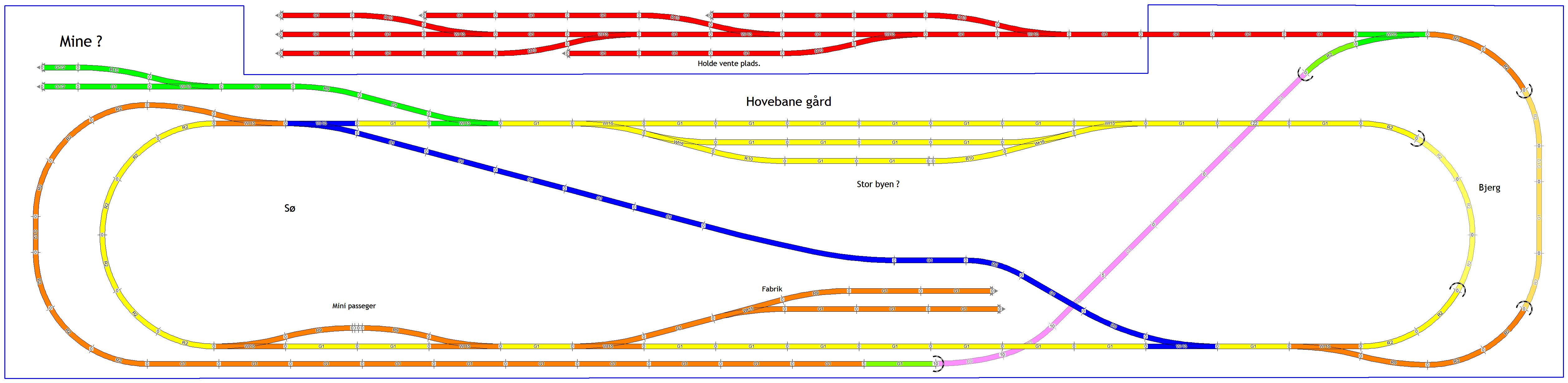

har taget en del af din og lavet denne her, jeg hvade et lille problem med pladsen ved radiatoren. også flytte jeg den røde over ligge "fabrik stastion" og givet den et spor mere til at opbevar vogne på.
jeg skal dov lidt i tanke boxen ang, hovedstationen og byen. til gengæld blev fabrikken og minen letter. da stationen nu blever liggen over nogen andre spor.

Du skal lige fjerne det S'sving du har på det nederste røde spor. ;) Det giver 1 mere naturlig kørsel.

helt enig, jeg kan godt se det nu hvor du siger det.
det vil jeg gøre nå jeg kommer hjem her til aften.
nu har jeg fjenet S´et på den røde på en måde som jeg syns ses noget mere naturlig nu

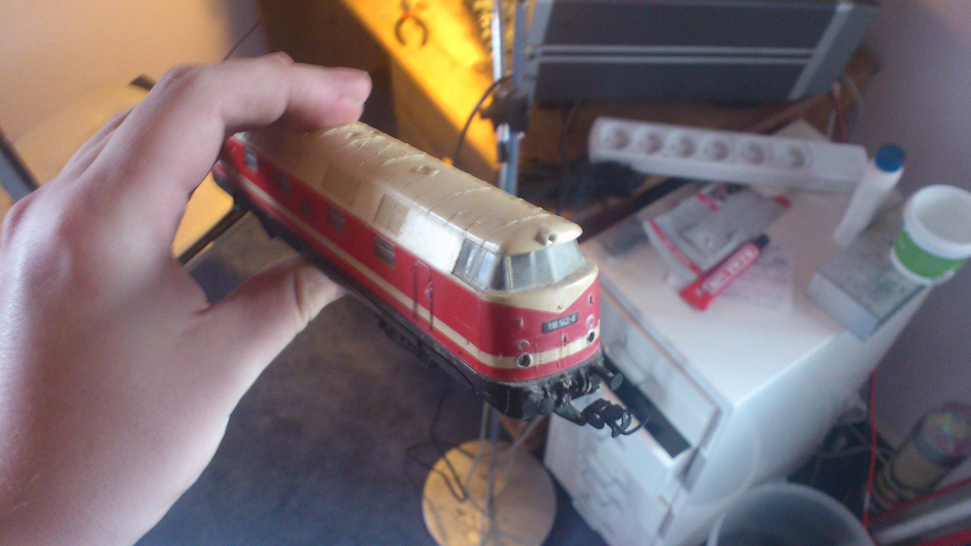

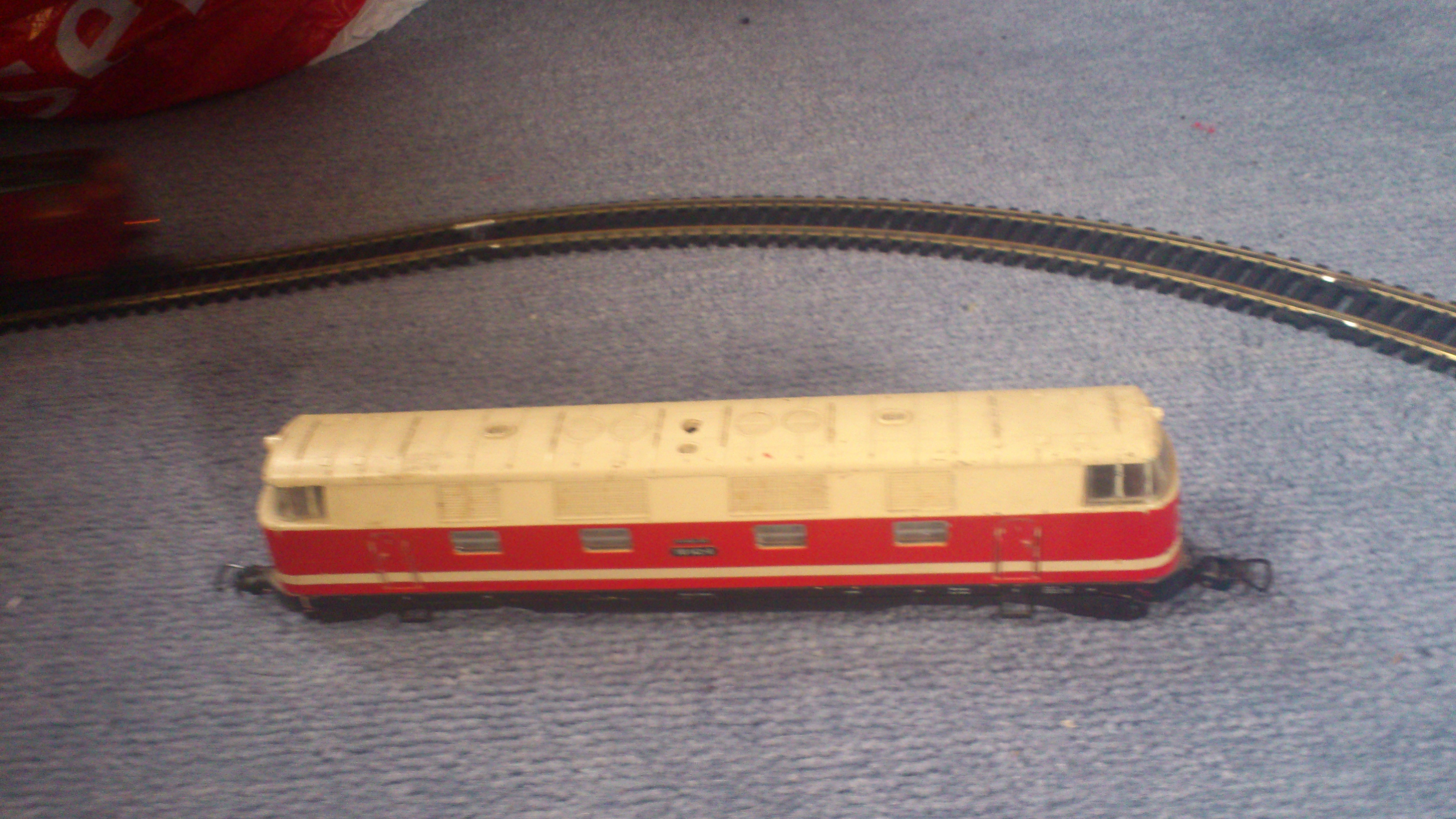

Fandt i dag udaf at min MZ1403 også havde en defekt, men det er nu rette.
og reparet også et andet tog jeg havde men jeg ved ikke hvilen tog det er kan i hjælpe mig billedere af det er her.
jeg tro det er et tysk ude fra farverne og producenten af det (Gützord)

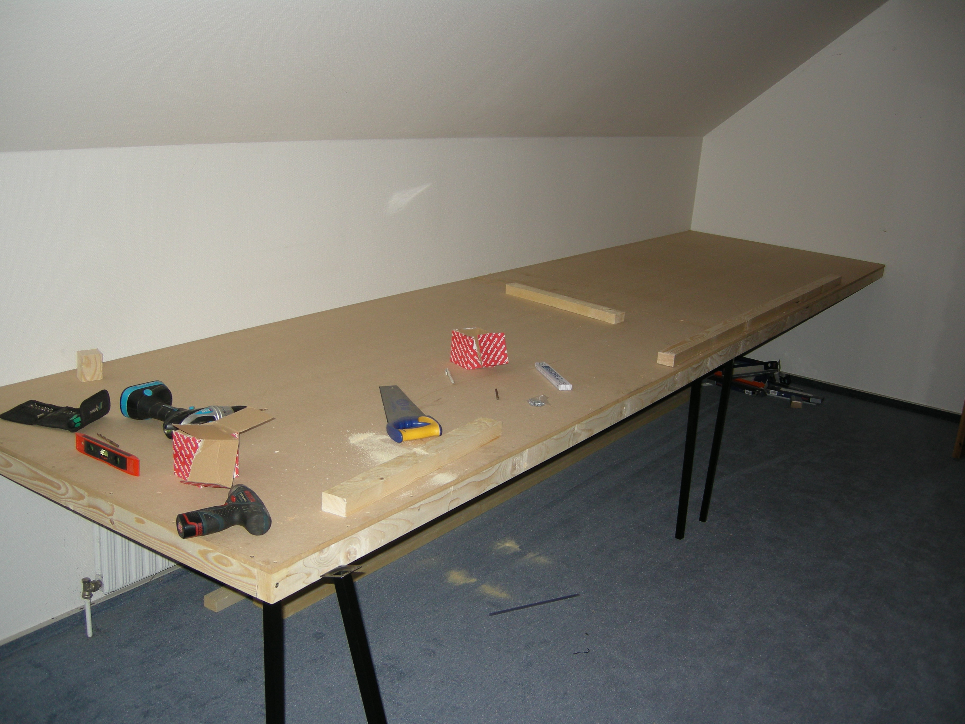

Så er bordet ved at blev bygget.
