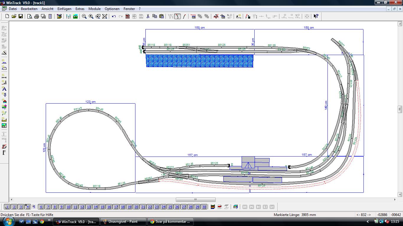

Hej, jeg har tegnet (mange mange gange) en sporplan over nederste niveau på min bane. Men jeg kan ikke rigtig finde ud af om jeg er tilfreds, derfor vil jeg gerne have jeres mening, evt. rettelser og evt. helt andre forslag er også velkomne.
Info:
*Kører 2-leder amerikansk.
*Tillig skinner.
*Banen er modulopbygget, og skal kunne skilles ad - derfor ingen skiftespor over modulsamlinger.
*Min. radius 4
*Der skal være mulighed for at min. to tog kan holde stille mens et tredje passerer.
*Har ingen bestemt maxlængde på et tog, men der skal gerne kunne være ca. tre-meter tog, måske længere. (Dog også kortere tog selvf.)
*Helixen fører op til øverste lag, som går hele vejen rundt i rummet, på samme måde som det i ser - altså en kødbensbane.
*Der skal både køre passager og godstog, øverste niveau skal bruges til landskab og forskellige industribygninger, så der bliver grund for godskørslen.
*Der kan ikke laves om på rammer, men der kan evt. godt laves aftagelige tilsætningsstykker til f.eks. station eller andre bygninger eller eks. vand som jeg har lavet.
Spørg endelig hvis jeg har udeladt noget.
Jeg oploader to billeder her, har desværre kun demo-version.
De to spor øverst er tænkt som havnespor til eks. containervogne.
Håber i vil komme med lidt kritik og hjælp!
Mvh Olsen.

Glemte at sige, at der i de tre hjørner er lavet vinkler på, så de spor i ser gå ud over modulet, faktisk er indenfor!

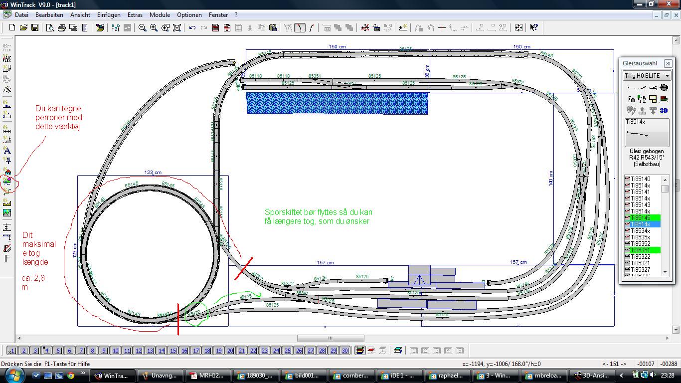

Jeg har lige hurtigt kigget på dit layout.
Jeg synes at du skal arbejde på at få lavet vendesløjfen længere, derfor synes jeg at du skal flyttet sporskiftet som jeg har market med grøn.Du skriver jo at du gerne ville have mulighed for længere tog.
Jeg synes ikke at udfletning til højre virker særlig elegant, men det er også svært at få til at passe, for udstrækningssporet til havnen skal du ikke fjerne. Jeg har ikke lige noget forslag lige nu på en anden sporføringen, men jeg synes du skal prøve at kigge på det.
Er det rigtig forstået at du vil lave en tilsvarende vendesløjfe over helixen i niveauet ovenpå? Således at du ikke vil have nogen opstillingspor så man vil altid kunne se dine tog medmindre at de er indeni helixen?
Hvis det er rigtig forstået tror jeg at du kommer til at savne en mulighed for at lade et tog køre til omverden, og lave det vente der, og derefter hente et andet tog fra omverden. Altså et skjult opstillingsspor med mulighed for at krydse skjult. Dette kunne jo laves i det øverste niveau hvor toget kan køre ind i en tunnel hvor du har denne mulighed for at lave en krydsning inde i tunnelen
Ellers virker dit design med godt med hensyn til din trafik idé. Jeg er sikker på at du vil blive glad for det nedeste layout.

Hej Peter.

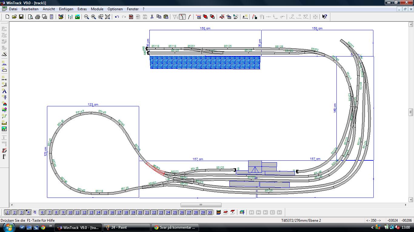

Du har helt ret mht. skiftesporet efter sløjfen. Den er rettet her og det giver en sløjfe på 346cm.
Quote; Jeg synes ikke at udfletning til højre virker særlig elegant.
Nej, det syntes jeg heller ikke, må nok indrømme at det altid er det der volder mig lidt kvaler, disse ind og udfletninger, samtidig med at vide hvor der skal være mulighed for at togene kan skifte spor osv i forb. med stationer.

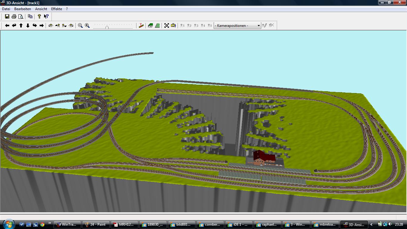

Det ved jeg ikk om jeg kommer til at savne, men til at starte med var min tanke at nederste niveau kun skulle fungere som skyggebanegård med vendesløjfen på. Jeg har dog besluttet at jeg vil lave lidt ud af det (station, ballast, diverse) da jeg syntes det er lidt ærgeligt hvis 50% af banen "bare" er opstillingsgård uden landskab.
En mulighed er også at lave det nederste spor skjult bag eks. bygninger eller en vold/landskab (se nedenfor), men jeg skal også passe på det hele ikke bliver for presset.
