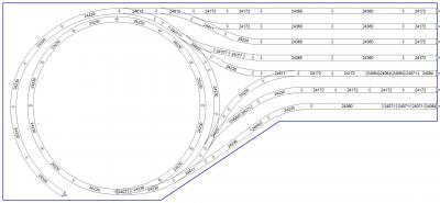

Hej togvenner,

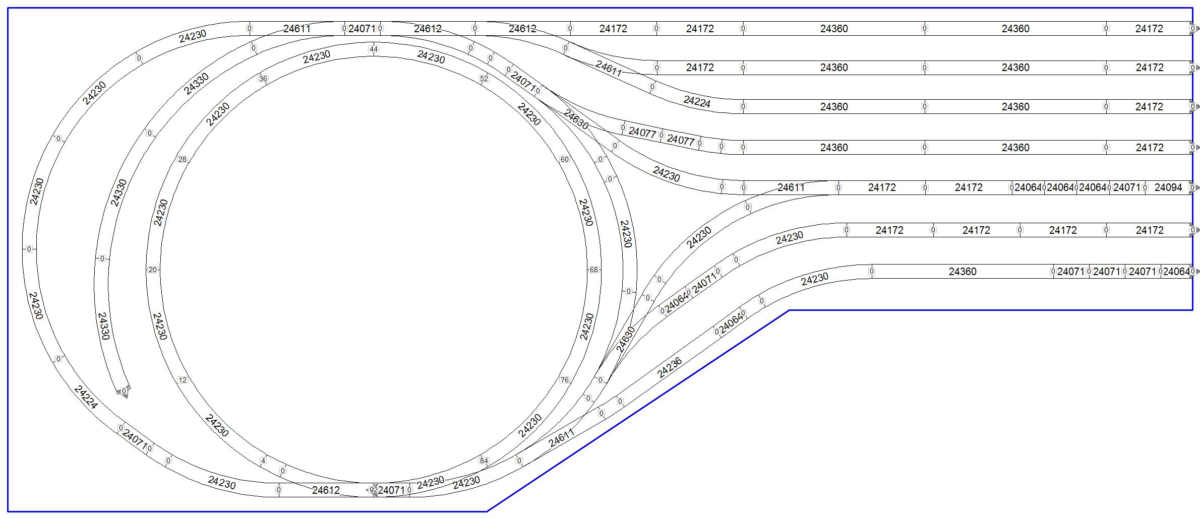

vil lige vise et layout med udvidelsesmuligheder.

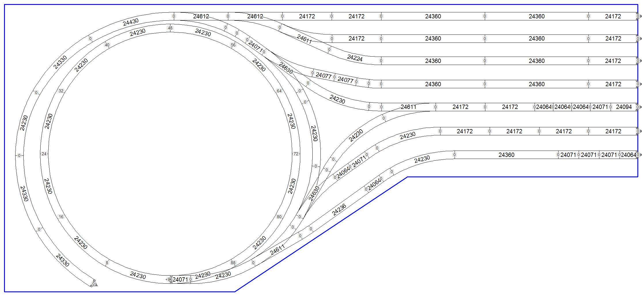

Her er det med enkelte R1 kurver.
Dette er så den Skjulte Banegård.
Ringen af buet 24230 er helix til station, som stiger med min 84 mm. pr. omgang.

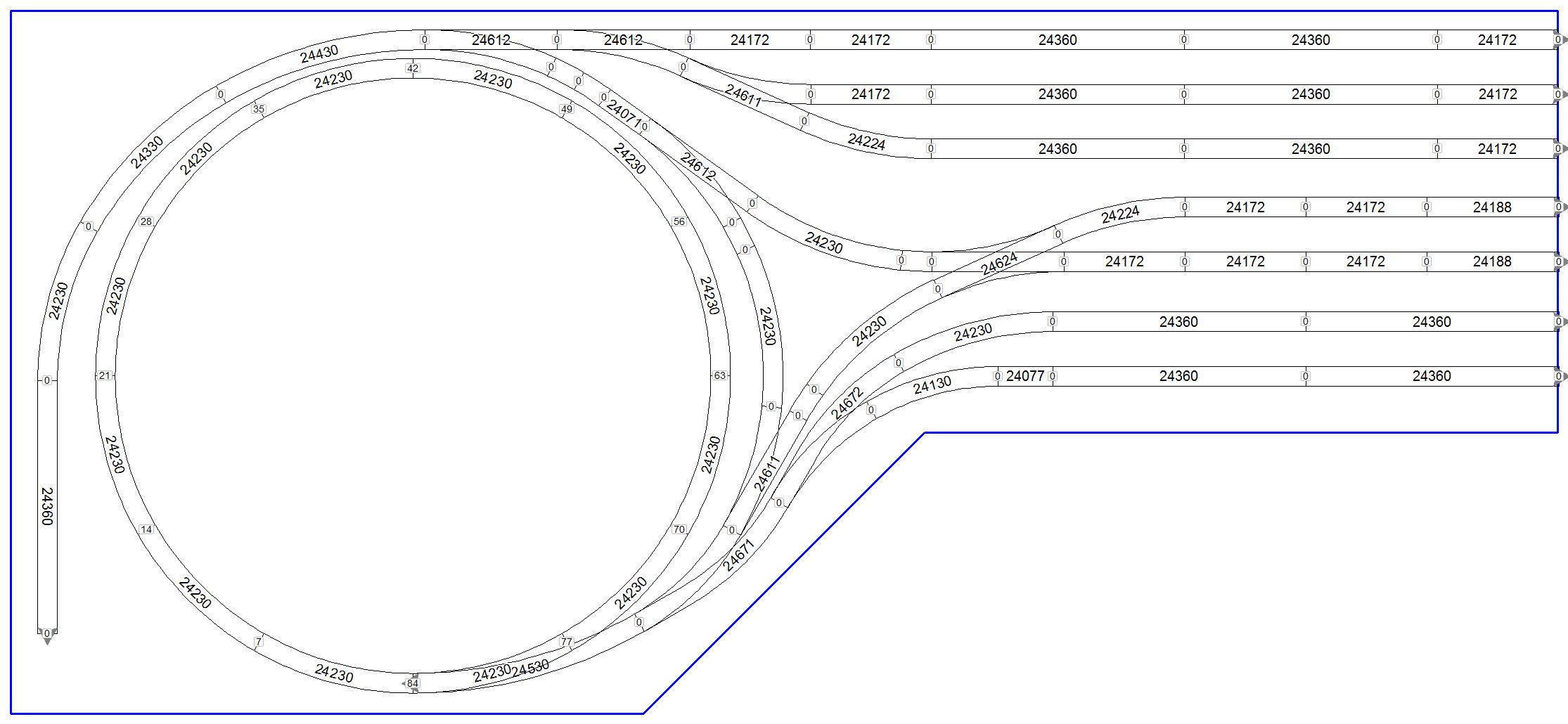

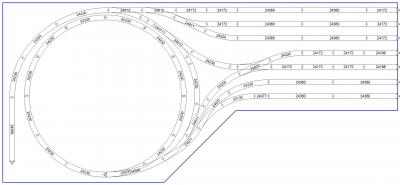

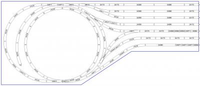

Her er det så i minimum R2

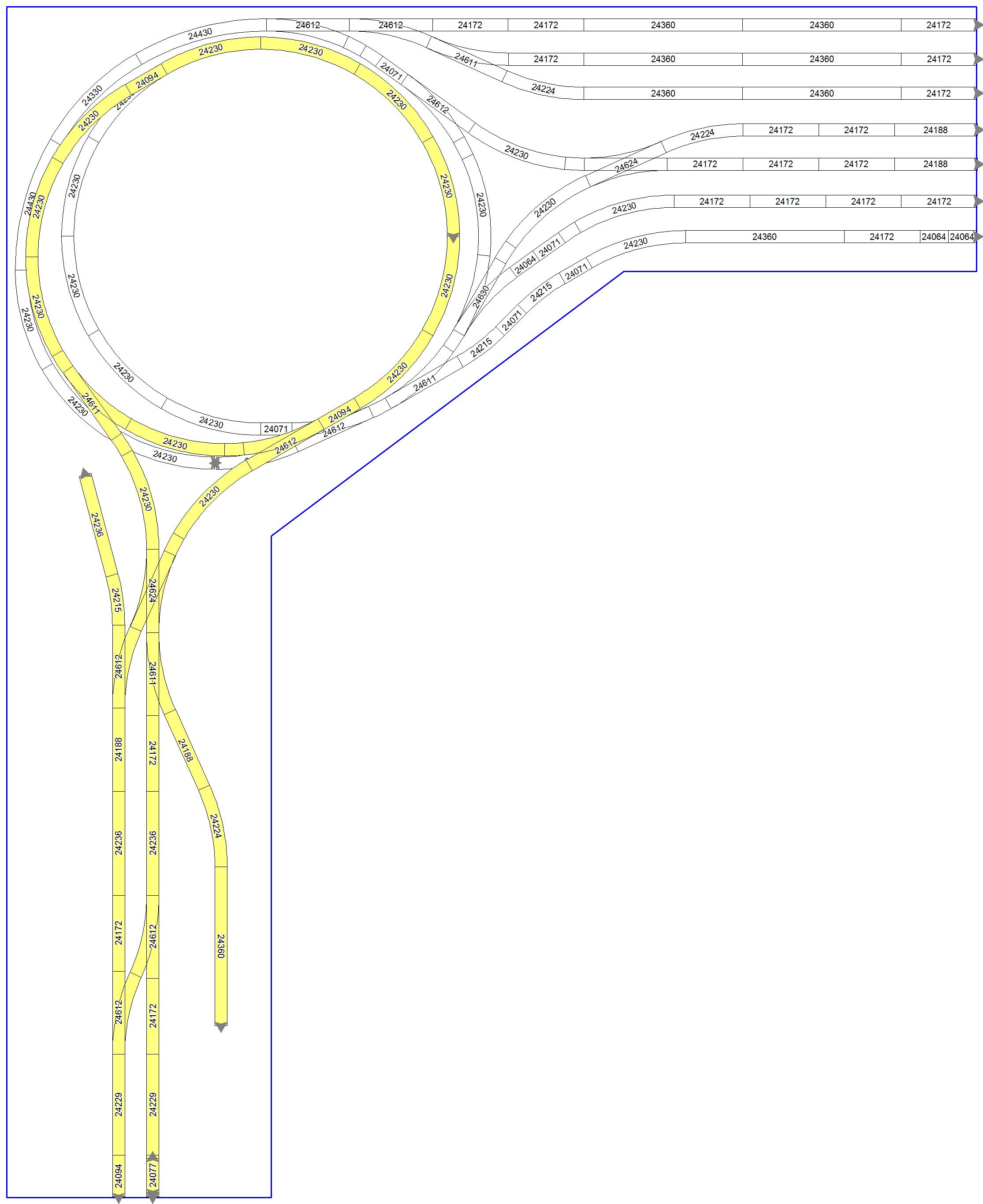

Her er der så udviddet med 15 cm. i venstre side.
Der er fuld rangermuligheder da man kan køre helt rundt og vende i trekanten.
Disse layout kan så spejlvendes og sættes sammen til dobbelt længde.
Der kan yderligere indsættes en mellemetage trukket ud i venstre side.

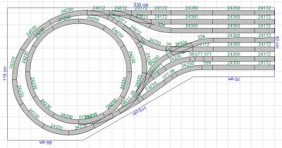

Lige en revideret udgave i WinTrack
med venlig modeltog hilsen
Ivan
sporplaner
