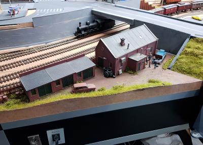

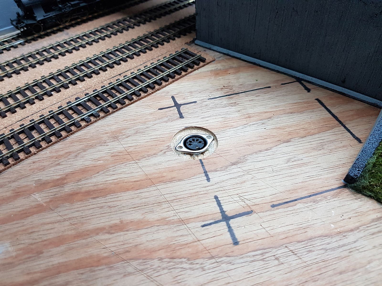

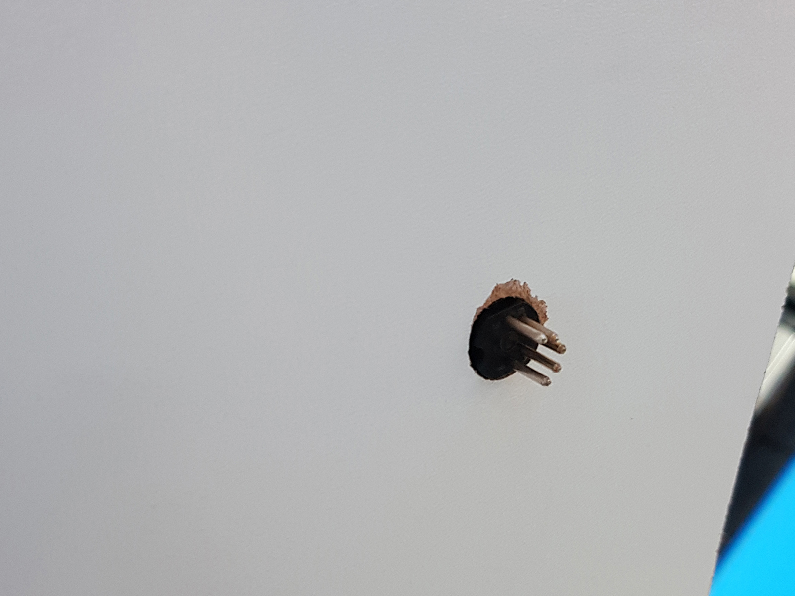

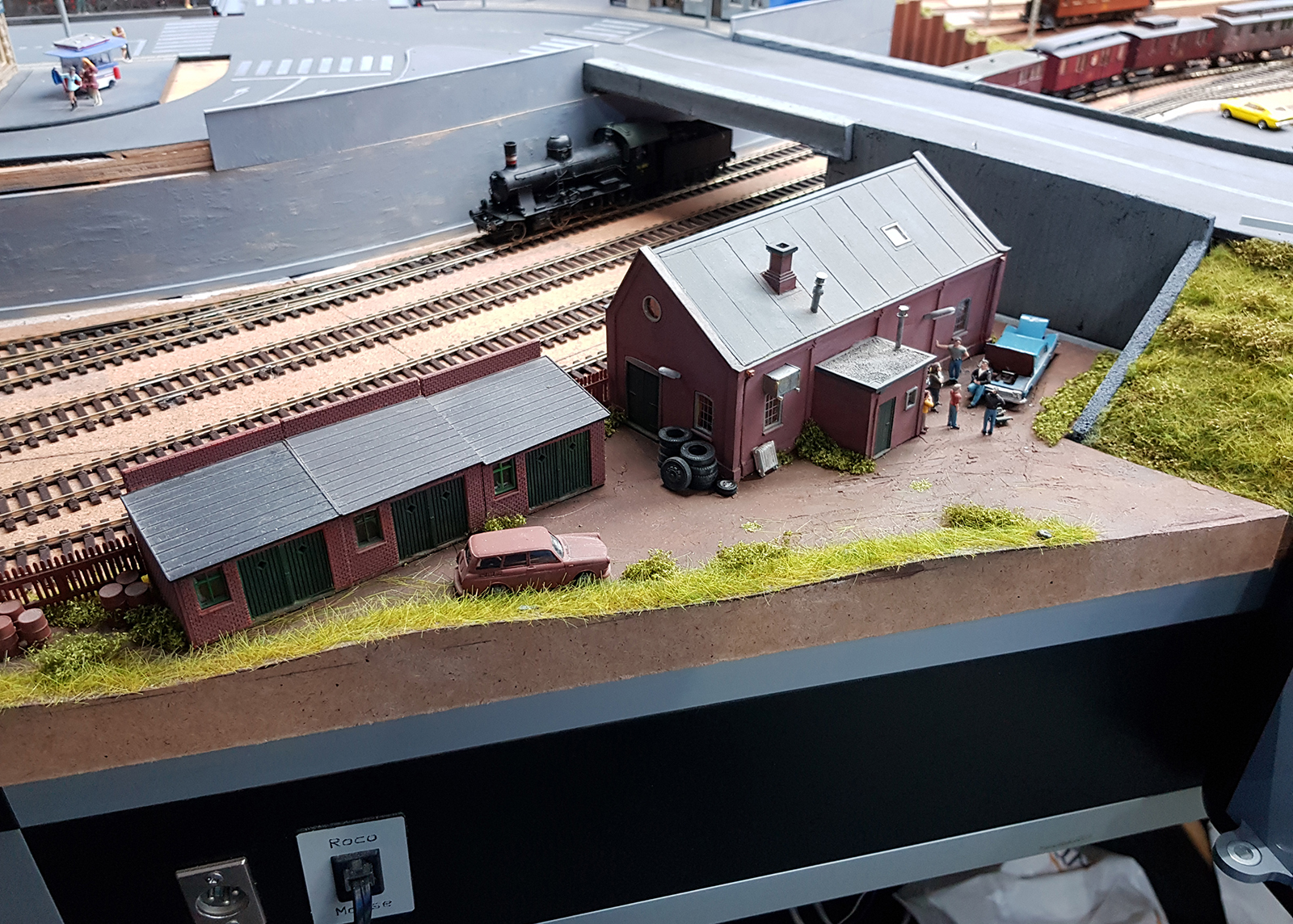

Jeg har en dybde på op til 160 cm.
Derfor har jeg lavet en del Øér som er aftagelige, kun fastholdt af det dinstik som også bruges til belysning på Øén.
Når Øén er fjernet kan jeg sætte fod eller knæ på området. (Kræver selvfølgelig at plade og understel kan bære personens vægt.)
Jeg bruger 22mm krydsfiner.
Mvh. Ole Vedel
Mvh. Ole Vedel
Se det er dælme smart Smile Godt tænkt.
Hilsen Jan

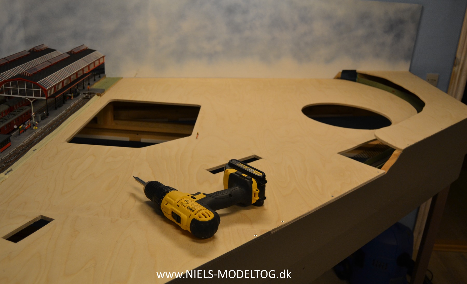

Et mandehul, kan også være en løsning.  Smile Jeg har ca. 140 cm ind til det fjerneste hjørne.
Niels
Mandehul Svenstrup
http://www.niels-modeltog.dk
