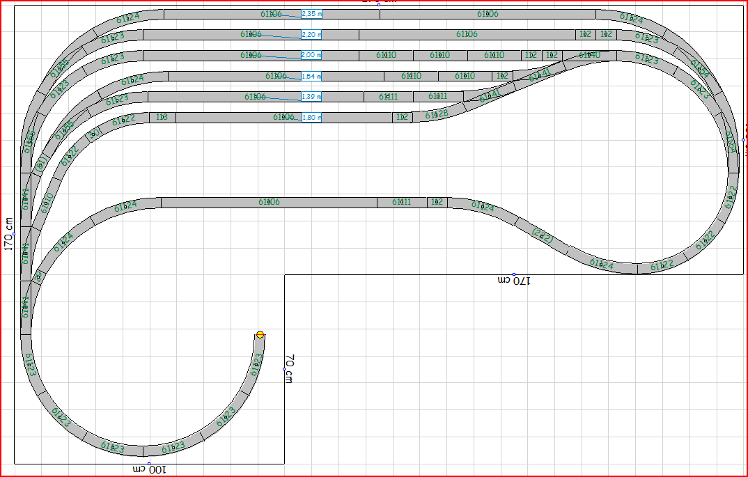

Den mulighed jeg har er en L formet bane mål er ca 270 cm på det lange ben og ca 170 på det korte ben.
Jeg vil meget gerne have en bane med en del by miljø, men også noget "natur" og mulighed for lidt rangering. Som jeg har skrevet i tidligere indlæg er jeg bestemt IKKE nittetæller, men går mere op i at "lege" og bygge op. Epoke 3-4 stykker. Land????
Pladsen under anlægget skal bruges som reol, til opmarganisering af diverse, selvfølelig med "huller" op til skygge bane så jeg kan komme til nedefra.

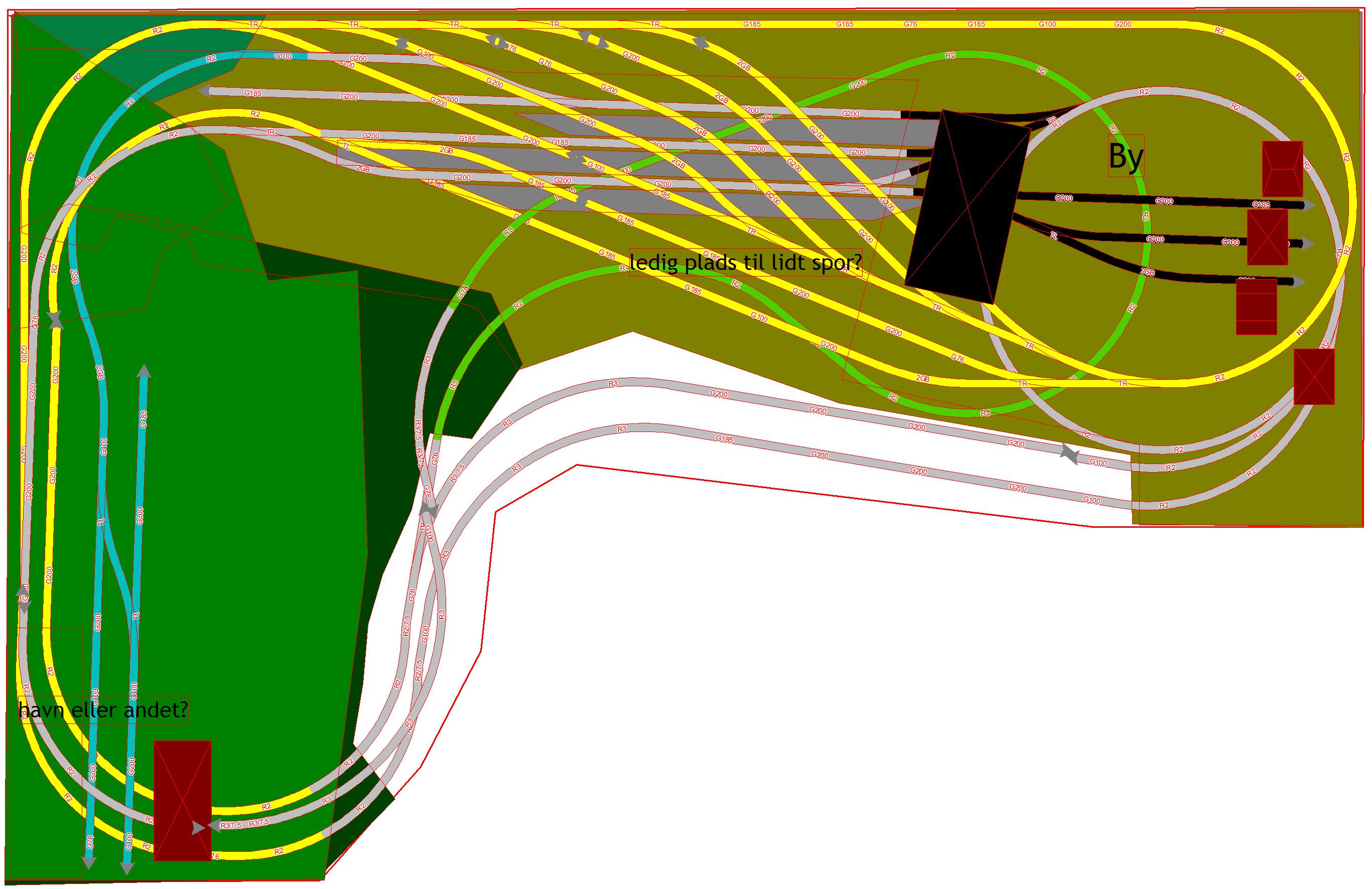

Banegård bliver "ala kbh." dog meget mindre, men forstået sådan at selve banegårdshuset er hævet over sporene så der også bliver plads til noget by miljø på min begrænset plads, her er jeg i øvrigt MEGET inspireret af den møde "jørgen banen" har bygget sit anlæg op på. Det er SUPER flot.

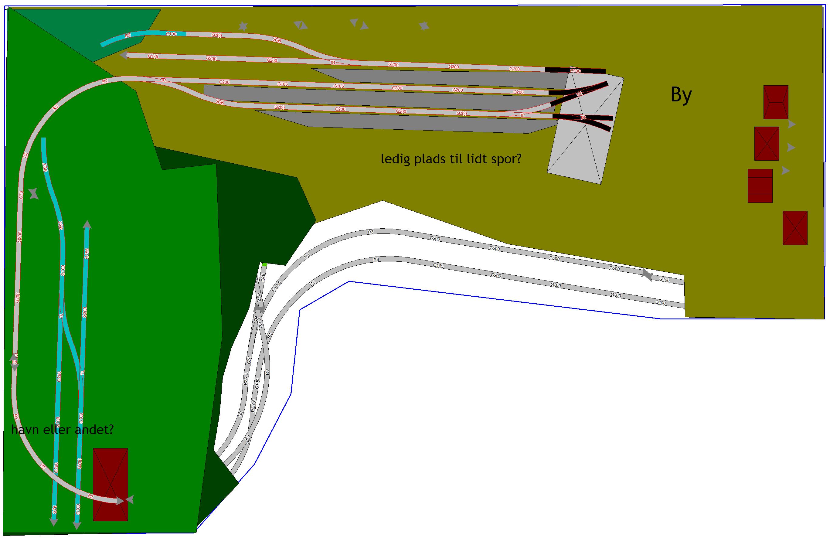

Jeg har lavet en meget lille sidebane der kan gå ud til en havn eller lignende?? Kom gerne med ideer.
På pladsen ved siden af peron sporene er der mulighed for lidt ekstra spor, Hvad kan jeg lave der? En lille virksomhed med et par spor?? Ideer ?

Jeg syntes jeg har brug for hjælp til min skyggebane???? Den er vidst ikke helt optimal?
Håber i vil komme med tilføjelser og indspark?

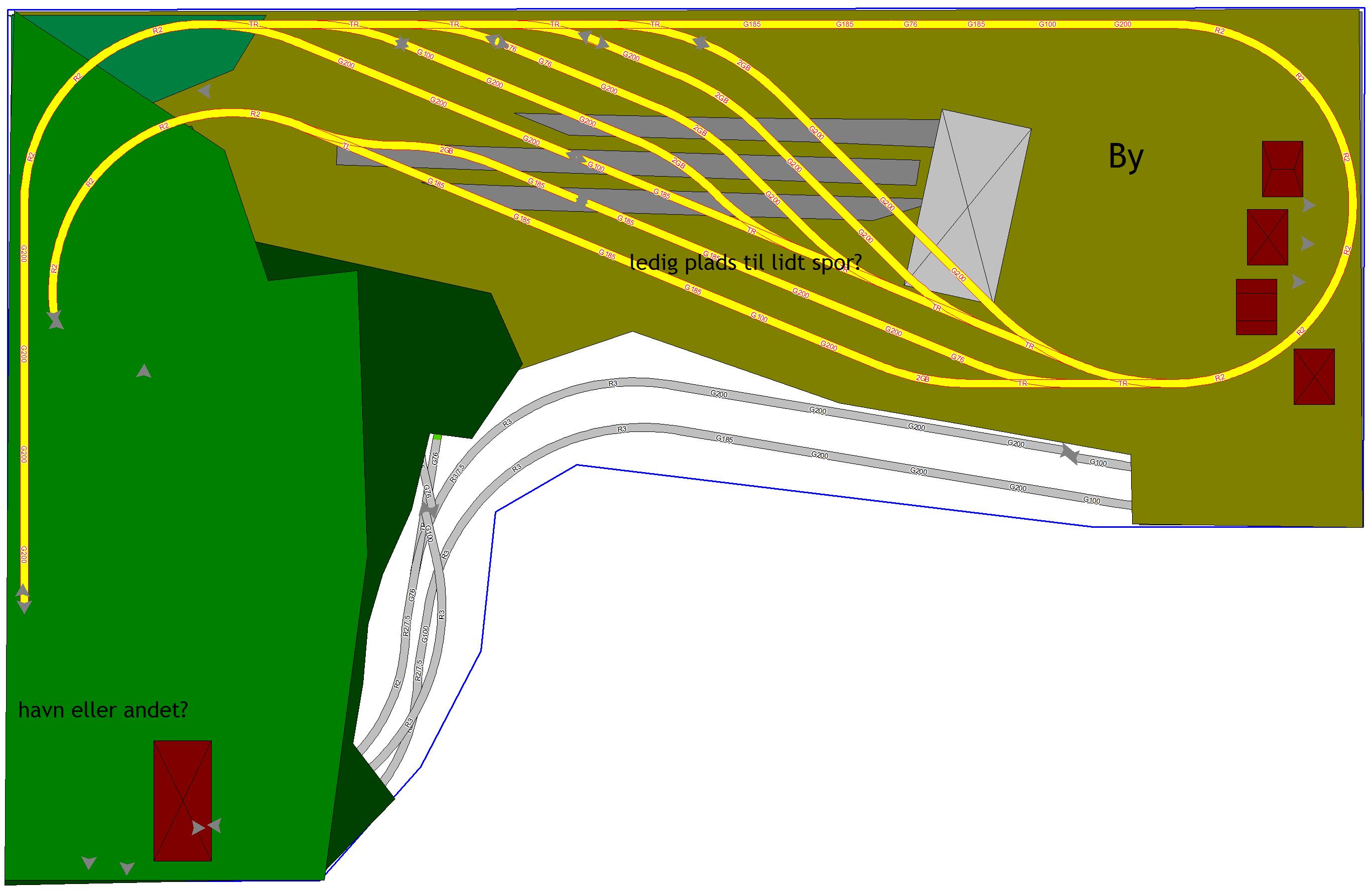

synlige spor
Skyggebane. den er vidst IKKE optimal? Hjælp Wink
alle spor

Hvor lange tog vil/skal du have plads til.
Hvor meget plads har du over din skyggebanegård, du skal min. have 25 cm, gerne mere, ellers er der ikke plads til at bjærge et afsporet tog.
Hvad er den største bredde på det lange ben. Hvis der kunne blive plads til R3/R4 kunne det give mere plads til skyggebanegården.

Mine tog stammer skal ikke være så lange tænker jeg, jeg behøver ikke laaaaange passager vogne mm. Såh max 120 cm for de længste vil jeg tro? Men jeg er ny i faget, så jeg lytter gerne til gode råd!
Det er noget af det jeg mener kan blive et problem med skyggebanen da de spor jeg har i "risten" ikke er særligt lange..... hvordan kan man lave længere spor på den plads jeg har til rådighed? Jeg ved at nogle af jer eksperter kan knække den nød! Wink
Mht skyggebanegård så bliver der ca 15 cm luft, hvilket jeg har erfaring med er ok, når og hvis der er huller nedefra så alle hjørner kan nåes Wink
Jeg fik ikke skrevet bredden i mit første indlæg, sorry, men begge ben kan være ca 1 meter i bredden/dybden.

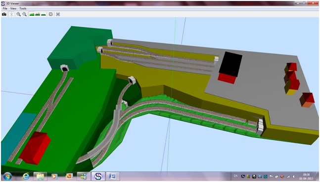

Jeg har et simpelt 3D billed her, måske det giver en ide om hvad det er jeg vil?

Det bliver ikke let at få plads, men gjorde lige et hurtigt oplæg, om det kan flettes ind i det øvrige ved jeg ikke.
Adgangen bliver stejl!

Hej igen Hans Kurt, det ser fint ud det du har lavet. sådan! Kan se at der ( som jeg ønskede) er plads til dobbelt så lange togstammer på denne måde.
Det bliver ikke stejlt, jeg fik ikke skrevet/vist højden på sporene på de billeder jeg har lagt ind, det vil jeg lige gøre efter jeg har forsøgt at tegne din skyggebane ind. De spor der føre til skygge delen ligger allerede i kote 0. altså på nederste etage, kan se at skyggedelen fylder en del i dybden, så skal lige have set på højden af hele banen og div. højder på de forskellige afsnit.

Der kan lægges et ekstra langt spor ind på udkørselssløjfen. men det giver ikke ret meget plads til bjærgning
