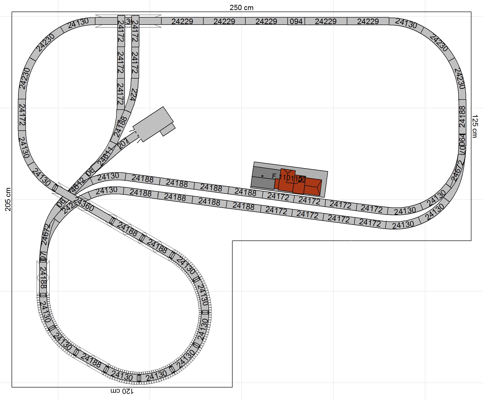

Hej WinTrack bruger,
hvordan indsætter man en bro og station i sit layout?
med venlig modeltog hilsen
Ivan

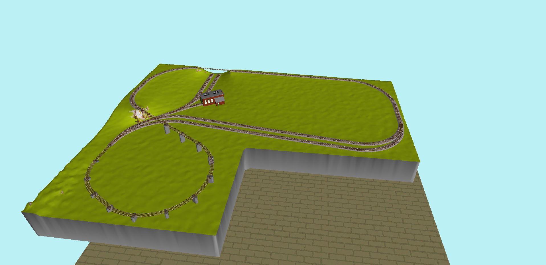

Jeg henter dem jo i skinneudvalgsruden, og ligger dem på layoutet. Men vil ikke følge med over i 3D.

Hej Ivan
Hvis de ikke vises kan det skyldes, at du ikke har 3D-filerne installeret.
Kan du lave et eksempel og lægge op, så jeg kan hente filen?

Hej Ivan
Mener da jeg har downloaded hele CD'en med WinTrack.

Det er ikke alle 3D-filer der følger med, nogle af 3D-filerne har et rødt kryds i Sporudvalgsvinduet, de 3D-filer mangler.
Der kan købes yderligere 3D-Filer.
Ok, tak.

Der medfølger et program, så man selv kan oprette 3D filer - TEdit3D.
Så man behøver ikke at købe, man kan selv. Jeg har lavet mange 3D- filer, nogle helt fra bunden, andre ved at ændre eksisterende filer.
Tak
