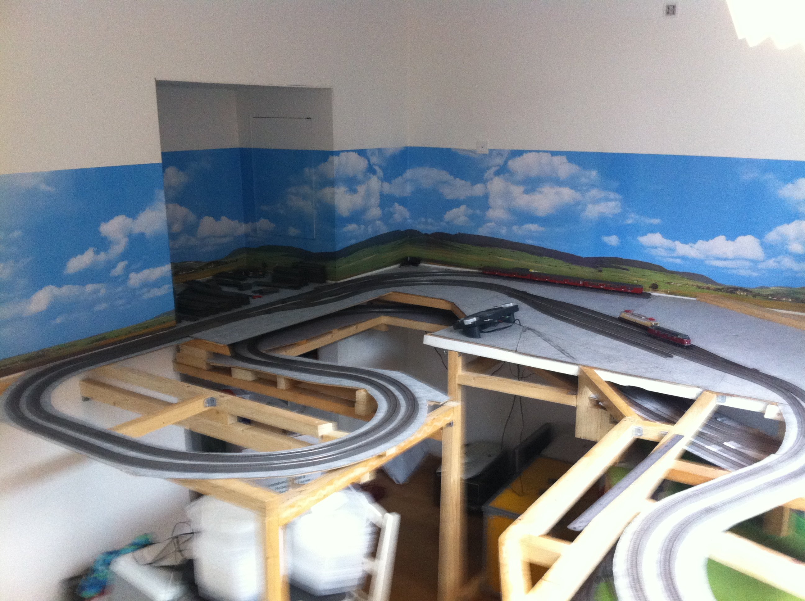

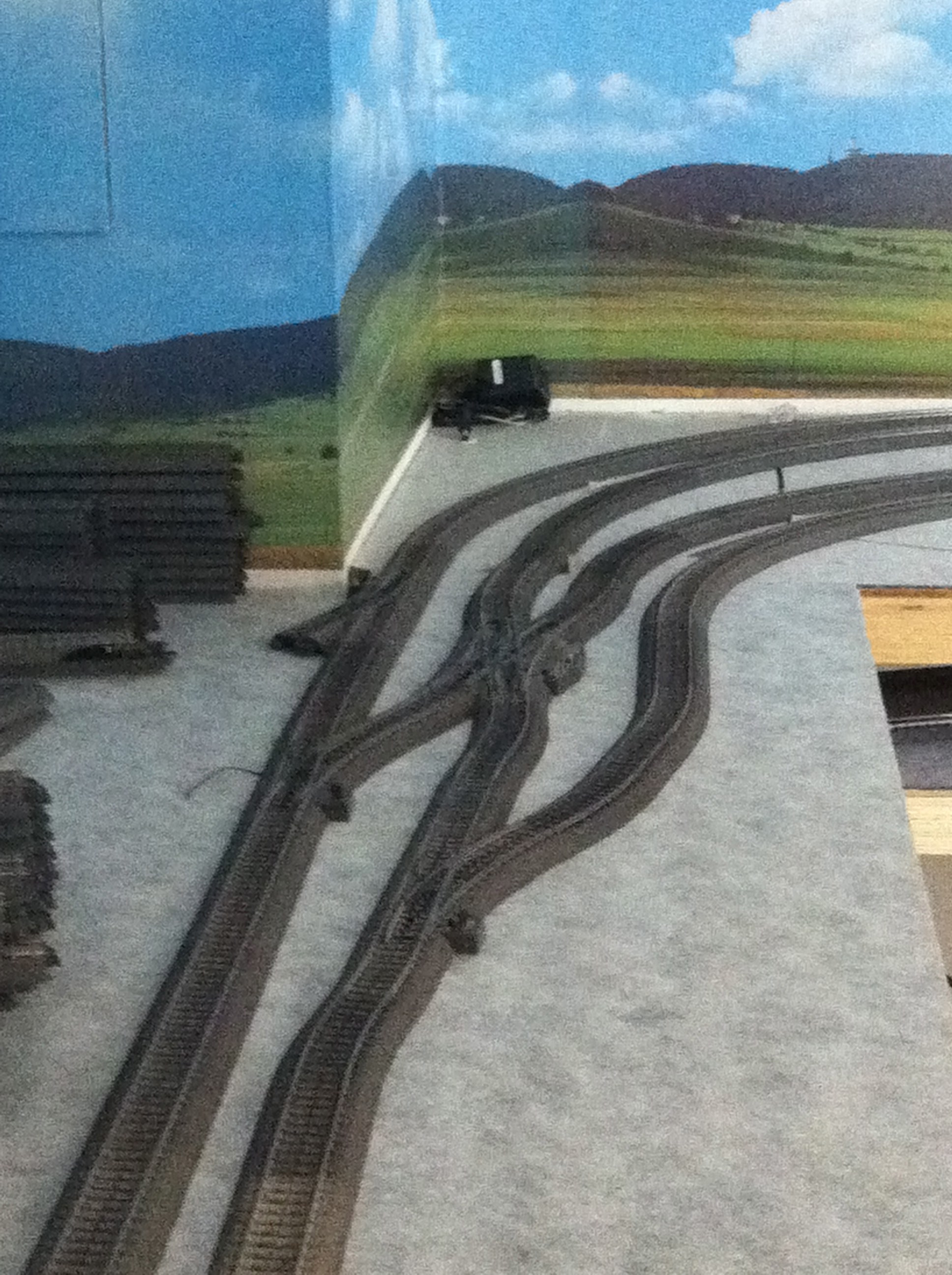

Er ved at ligge de sidste skinner på min nye bane, men er ikke tilfreds med indkørselen til banegården.
Så vil høre om der er nogen der har en god ide eller to.

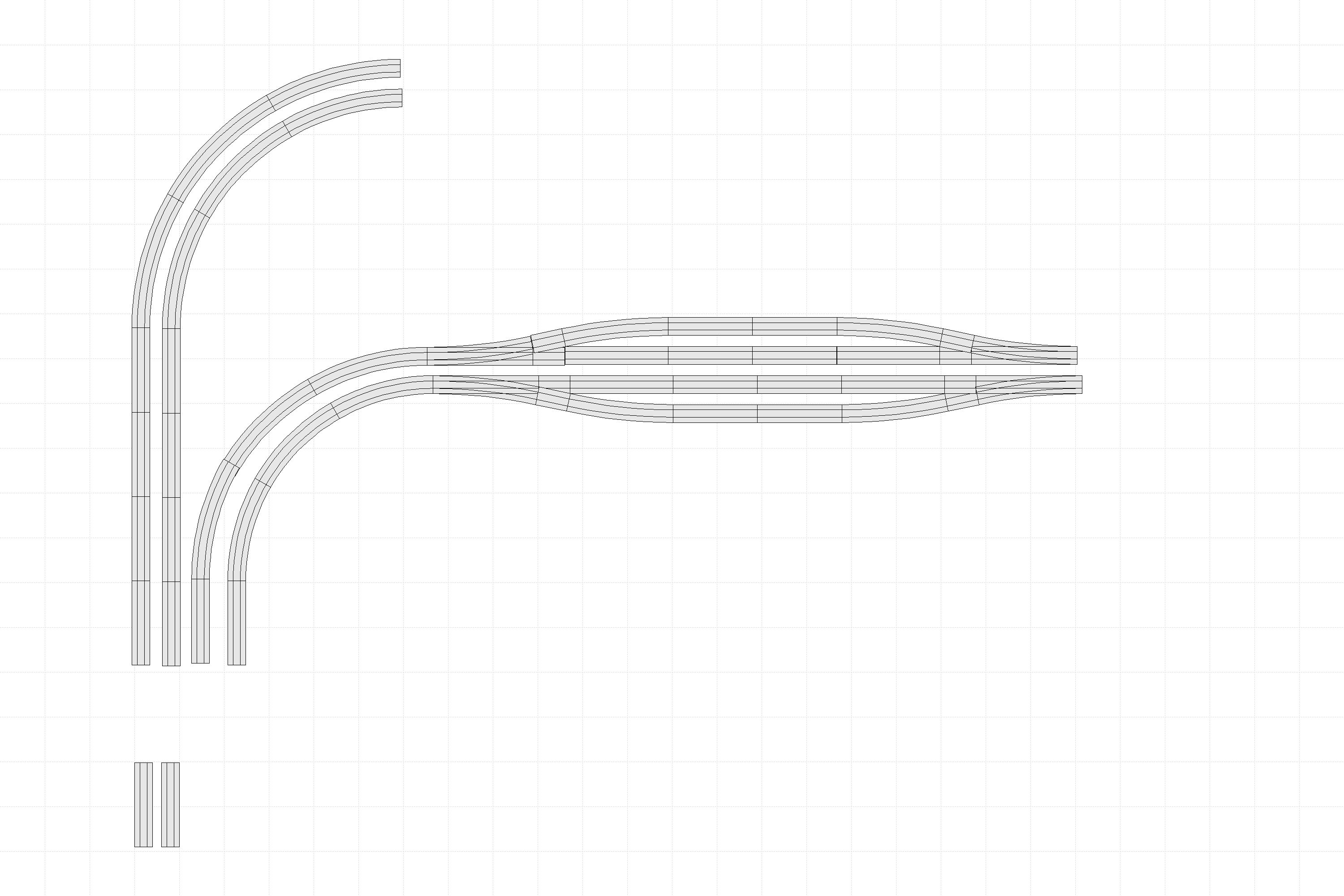

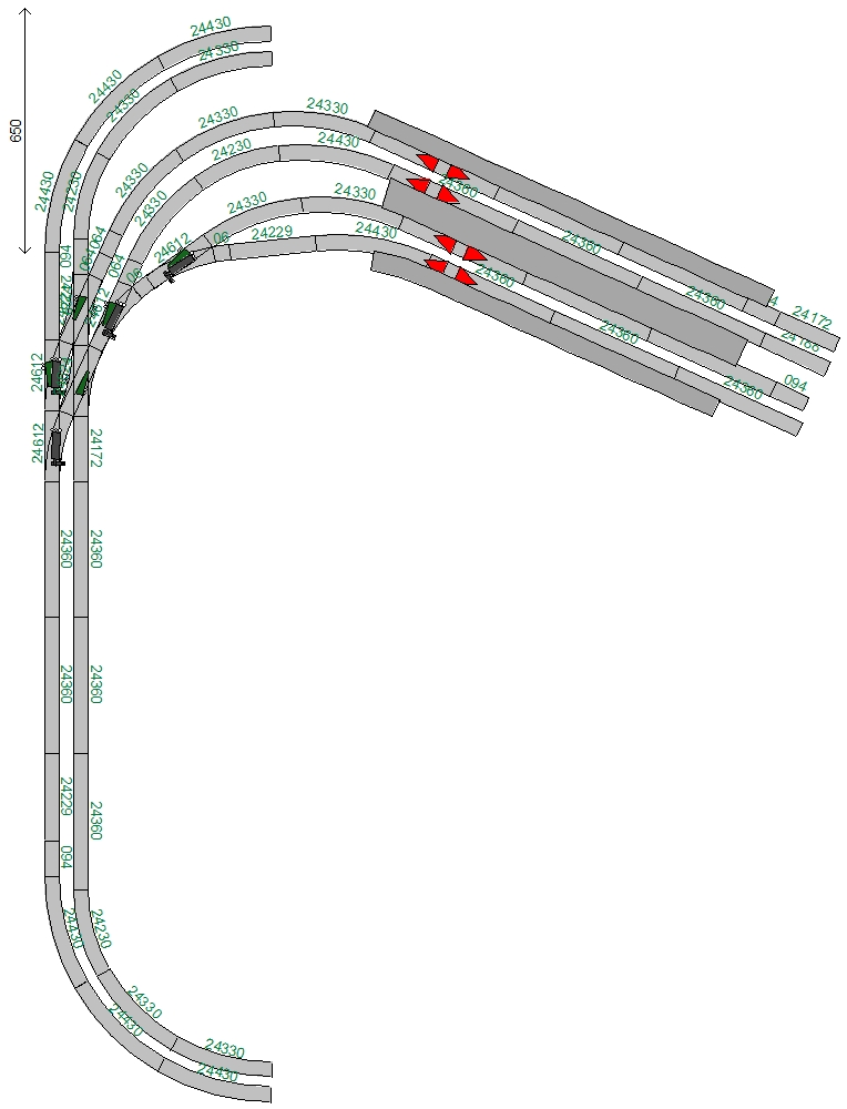

Ja - her er der en idé. Du har nu fået længere perronspor - dine er p.t. altfor korte. Problemet ville iøvrigt ikke være opstået hvis du havde fulgt min originale plan
http://www.sporskiftet.dk/forum/249cm-x-280cm-ep-iii-iv-dsb-jyllandsj%C3...
